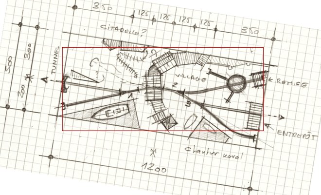

Messagepar christophe31 » 01 12 2014 à 13:00
Je vous soumets ce 1er travail finalisé par un lecteur d'un autre forum. A vos remarques !

Messagepar christophe31 » 01 12 2014 à 17:31
merci du coup de main, là c'est bon :C6
Il a fallu repositionner l'ensemble - au travers du cadre rouge - pour faire entrer le schnelleboot. Vos commentaires sont les bienvenus
