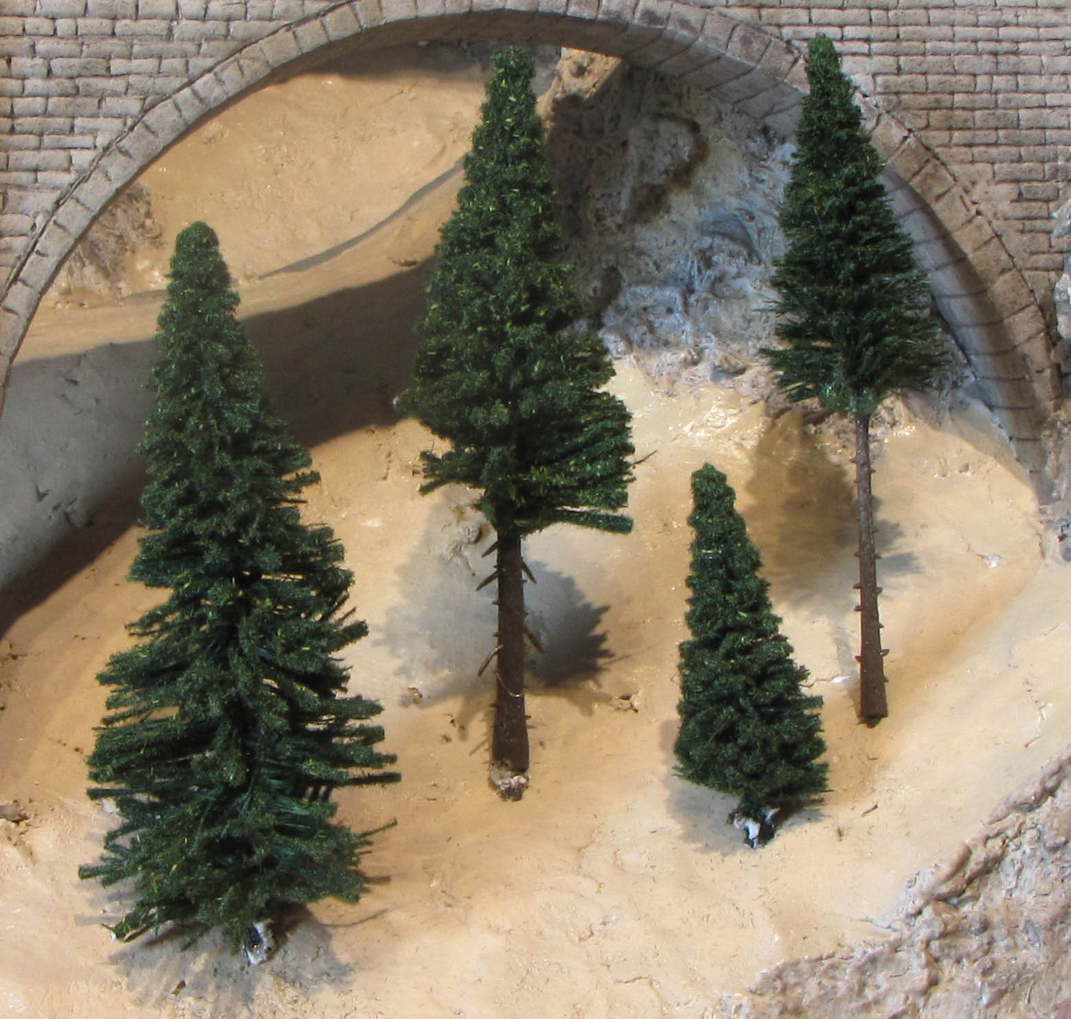

J’ai acheté de nouveaux sapins en quête de l’excellence.

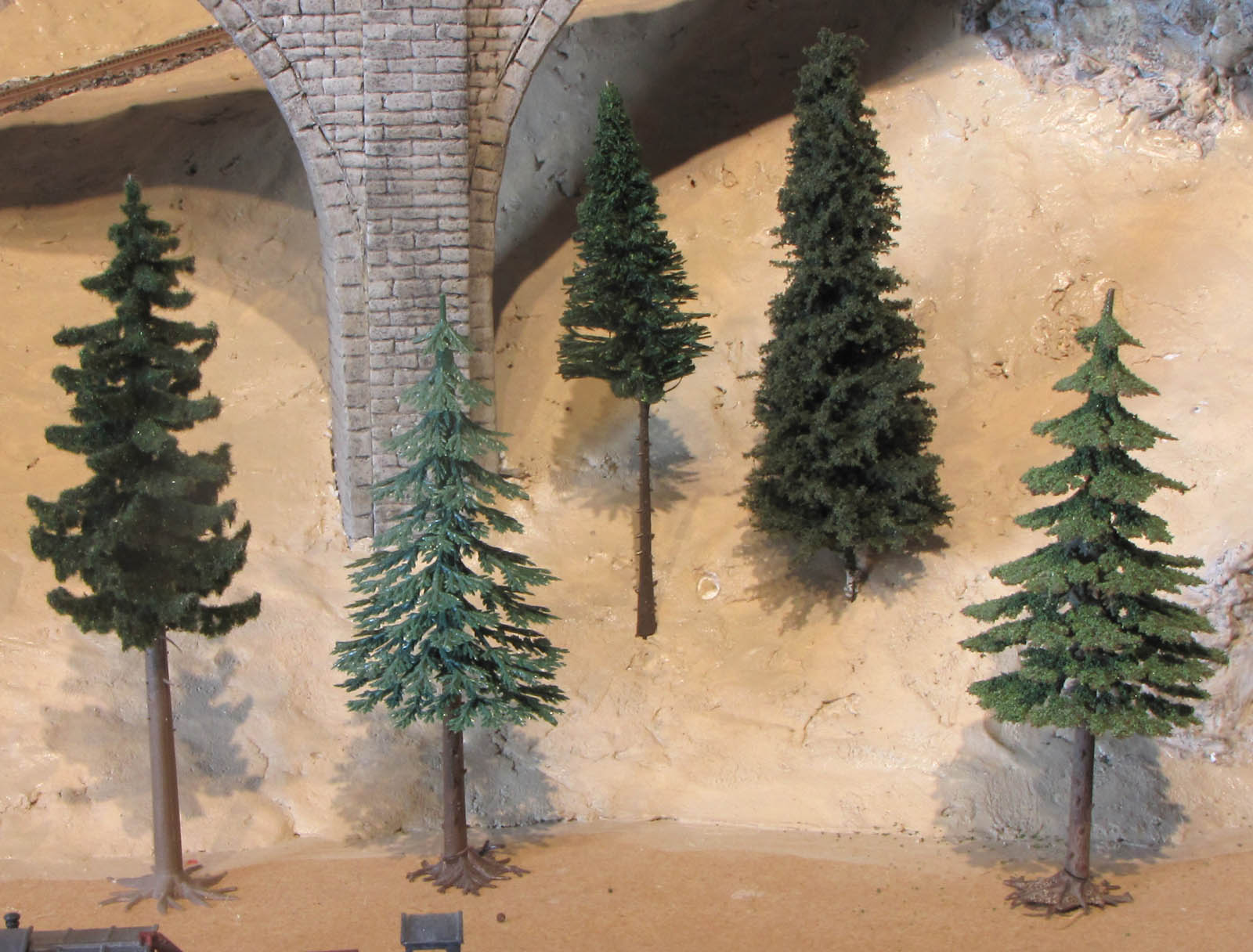

Voici tous ceux que j’ai réunis pour une grande comparaison. De gauche à droite :
Busch, Auhagen, Heki, Model-scene (certains modèles ont aussi des troncs), Auhagen peint et floqué.
Avez-vous une préférence ? (zoomer sur la photo pour voir les détails).
Heki en détail :
Model-scene en détail :

Ben j'en reste au Busch, comme en avril et décembre 2017 :H1 ...
Pour les troncs pas orientables, c'est pas un problème #B8 .

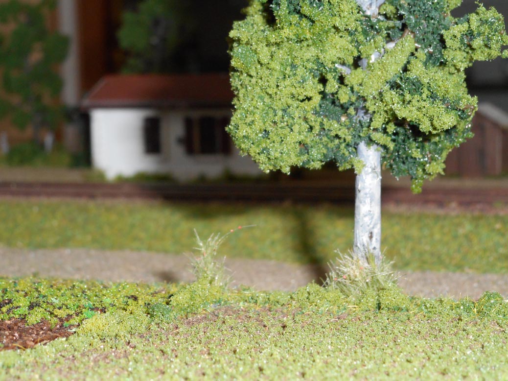

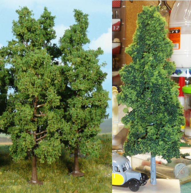

Voilà ce que je fais sur les arbres :
Là, c'est des feuillus Héki, qui ont besoin d'être retravaillés à la sortie de la boîte : flocage sans doute collé à la bombe, qui tient pas trop et qui poisse, et troncs brun/marron.
Pas vu souvent d'arbres métropolitains au tronc de cette couleur...
Et c'est à finir pour samedi, bien sûr :rod_siflet ...

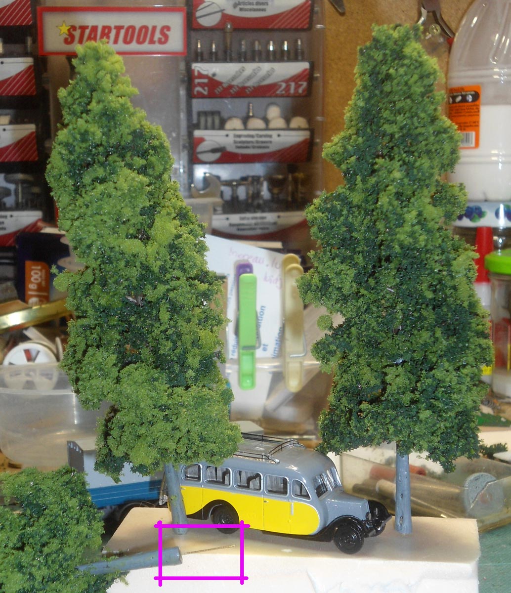

Messagepar Patrick ze rabbit Deludin » 01 06 2019 à 23:55
...et les mêmes mis en place cet aprèm au RCO de Marennes (club ferroviaire) :
Messages: 14873
Re: Réseau Gruyère
Messagepar pelican » 02 06 2019 à 08:50
ça donne pas mal, en reprenant un peu la peinture du tronc :ok

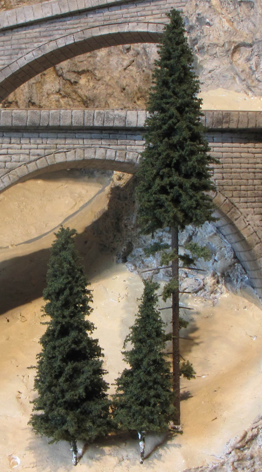

Je trouve aussi que les produits Heki sont irréguliers. Le flocage des sapins que j’ai acheté est franchement approximatif.
Après si le sapin busch est plus conforme à la structure d’un vrai sapin, il est moins fin que les model-scene.
Et il n'y a pas de petits sapins en busch (alors oui on peut couper des grands).

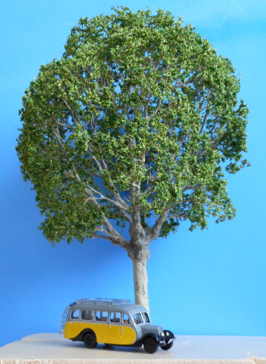

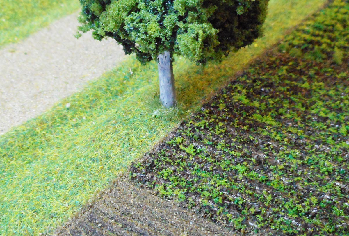

Re: Réseau Gruyère
Messagepar Patrick ze rabbit Deludin » 02 06 2019 à 14:22
Meuh non, tes maçonneries sont très bien.
C'est la photo en gros plan d'un seul élément isolé des autres qui donne cette impression de maçonnerie grossière (mais néanmoins courtoise...).
Sur ton réseau, c'est justement la forme générale et la multiplicité des viaducs qui attire, pas le détail.
Et quoi, keskéla, la couleur de "mes" troncs #B9 ?
Au départ, ils sont brun foncé : j'ai cherché sans succès des feuillus métropolitains aux troncs de cette couleur. En Côte d'Ivoire ou pour les conifères de Sequoia Park, d'accord. Pas chez nouzautres.
Donc variantes de gris avec des touches de beige, mais c'est vrai que ça ne se voit pas sur les photos. Et j'ai fait ça un peu à la louche, c'est la encore la vue générale qui prime.
À gauche, la réf. 1925 de chez Heki sortant de la boîte, à droite la version revue :
Le problème, c'est que remettre du flocage les "alourdit", au propre comme au figuré, et ça n'est pas très réaliste.
Et pis, faut la même couleur... que je n'avais pas. Donc on dira que c'est la fin du printemps et qu'il y a de jeunes feuilles plus tendres donc plus claires en bout de branches :rod_siflet .
Moralité : acheter des structures nues. Et en plus, c'est plus facile à peindre #B2 .

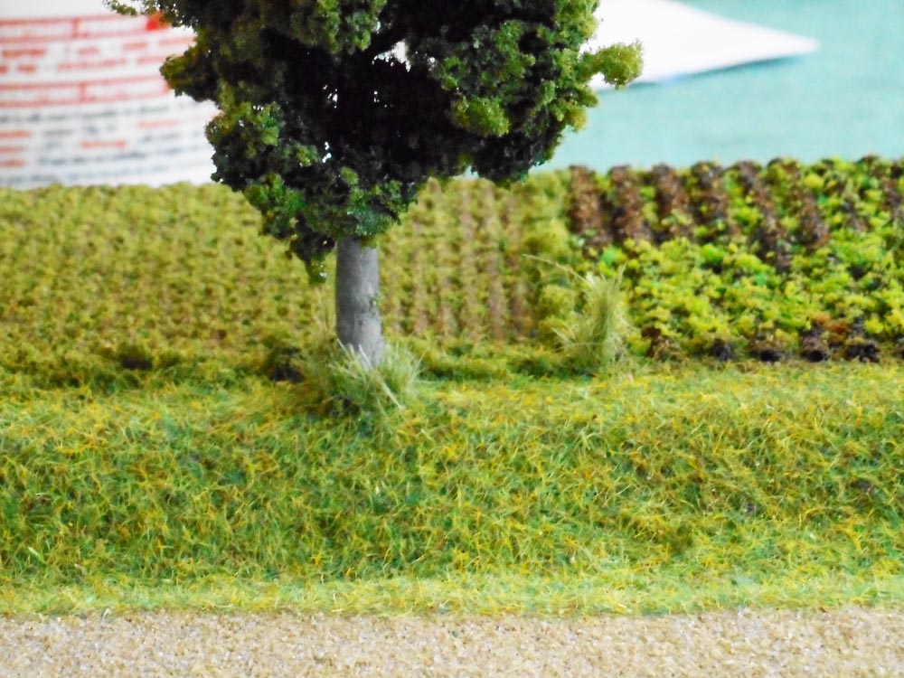

Messagepar Patrick ze rabbit Deludin » 02 06 2019 à 15:21

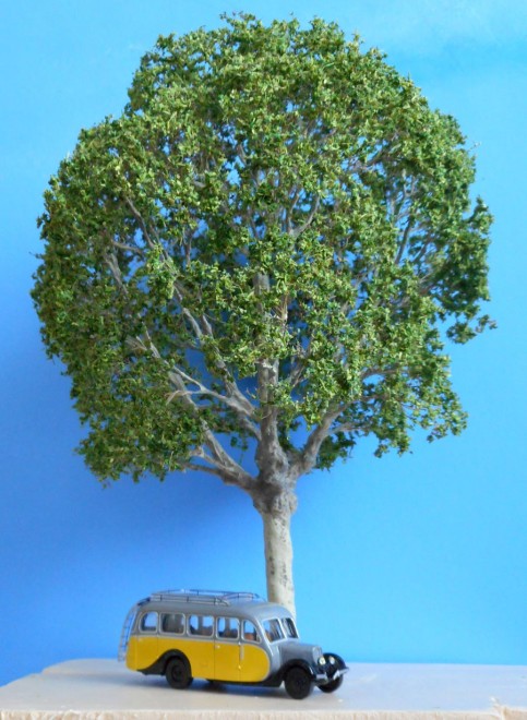

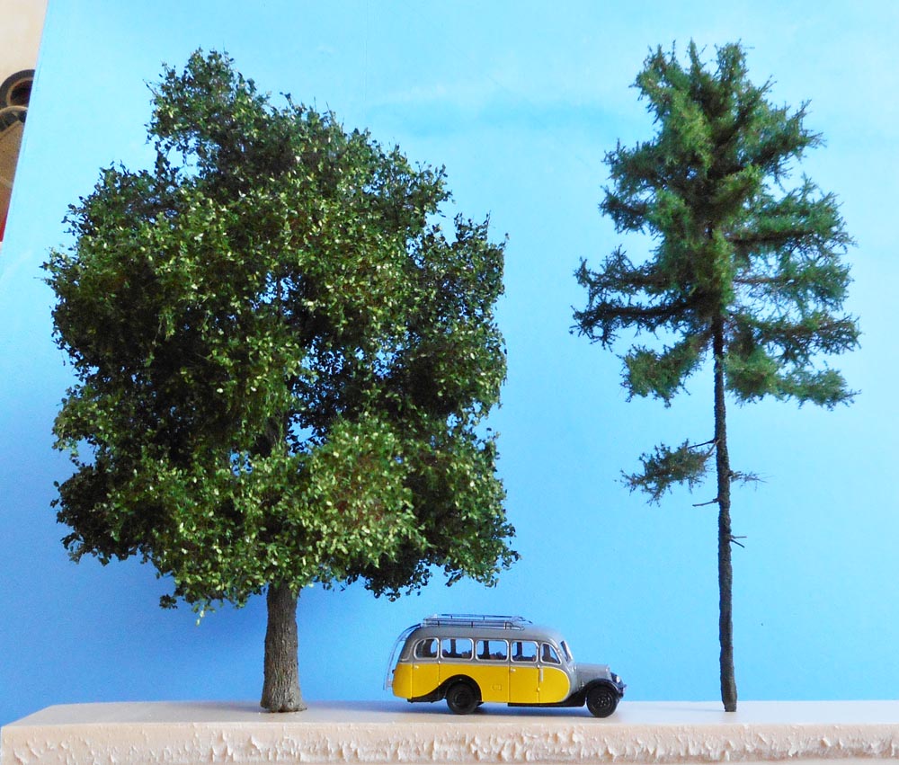

Sinon, y'a la solution MBR Models, aussi :
De mémoire, commercialisé par Makétis :F9 .
Pour une forêt, prendre RV avec son banquier (entre 12 -le pin- et 27 € -le chêne).
Et je sais plus chez qui j'ai acheté ça à St Mandé 2018 (sur le palier), pour le plaisir d'avoir UN platane correct sur la place du village :
Messages: 14873

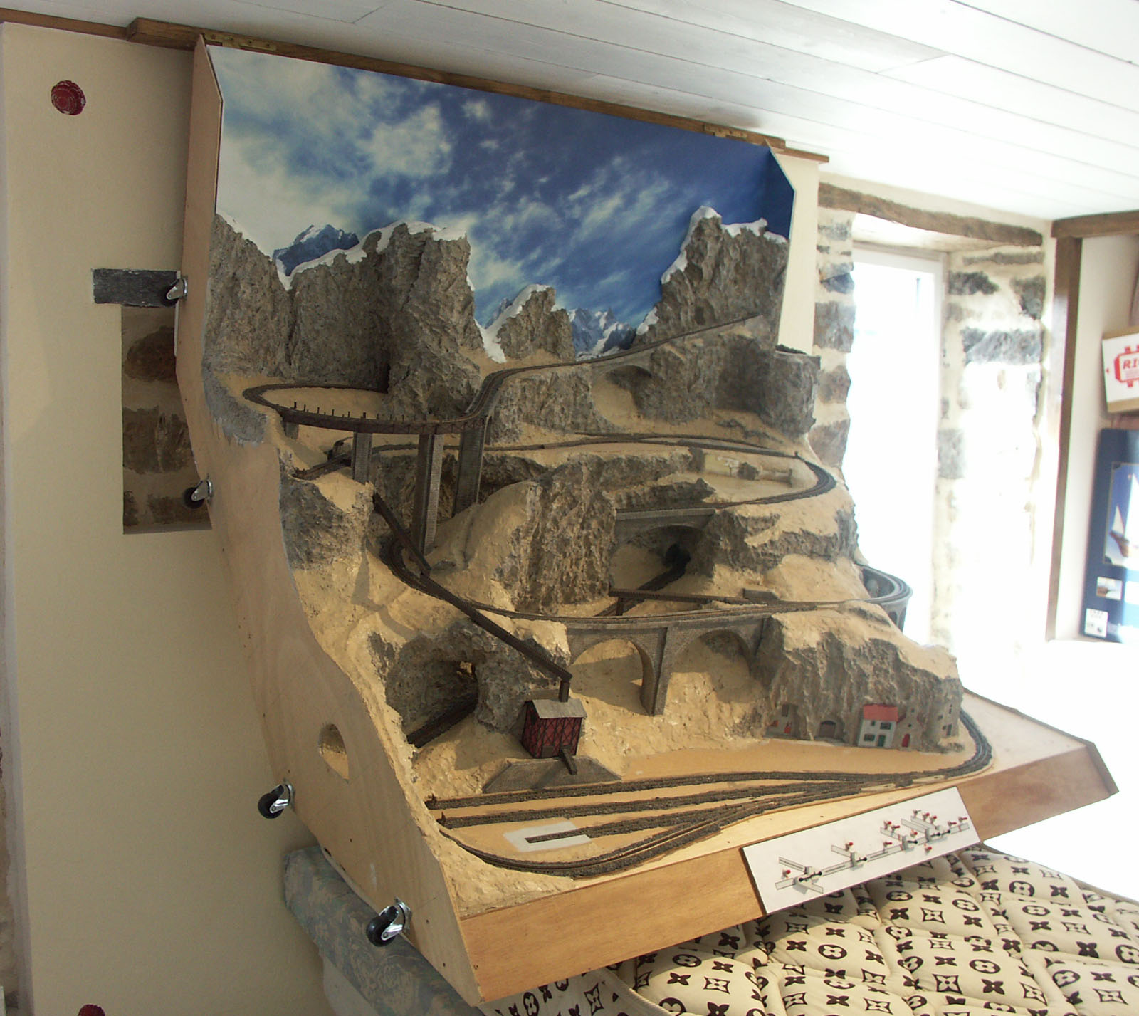

Et voilà, le réseau a migré dans son emplacement définitif à priori dans de bonnes conditions.
Je l’avais conçu pour être « léger » mais avec toute la colle à isolant que j’ai mis (10 kg au moins) il doit bien atteindre les 40 kg maintenant.
J’ai mis des petites roulettes sur la tranche mais il a fallu quand même le porter pour descendre un escalier. Mes calculs étaient limites mais c’est passé.
Il reste maintenant à remettre un système d’éclairage, concevoir le système de relevage et de protection. Pas immédiatement, j’ai un tas de rangement à faire avant.

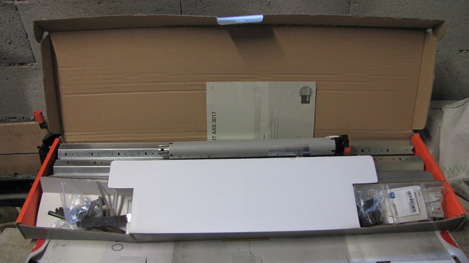

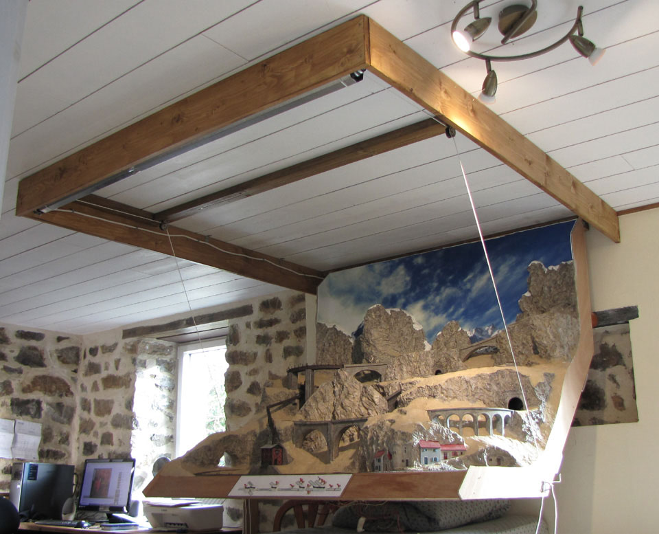

J’ai acheté un moteur de volet roulant. Il doit servir à relever le plateau du réseau qui doit peser au total pas loin de 40 kg. Reste à étudier son implantation.

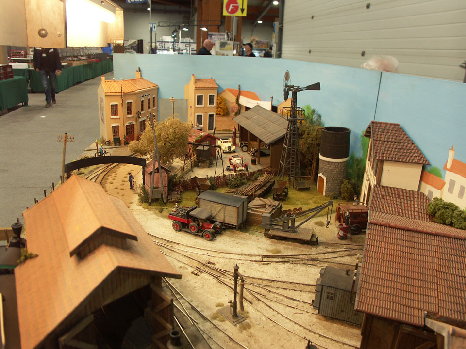

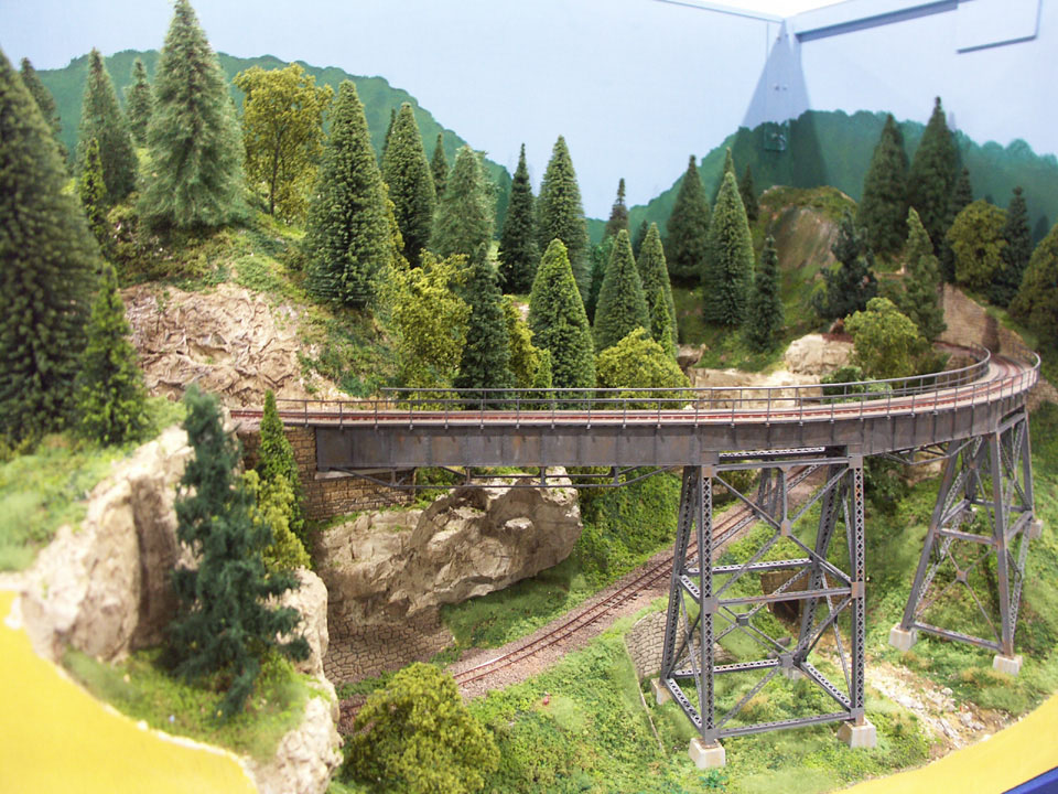

Voici sinon un échantillon des réalisations montrées à Railexpo 2019. Je n’ai pas eu le temps de noter les noms des auteurs.
Un joli pont dans un paysage sympa (HOe). A l’arrière de cache une coulisse particulièrement complexe.

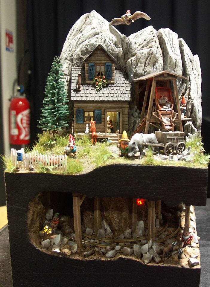

Un réseau tout mignon avec des nains mineurs (HOf ?). Admirer la courbe très très serrées.

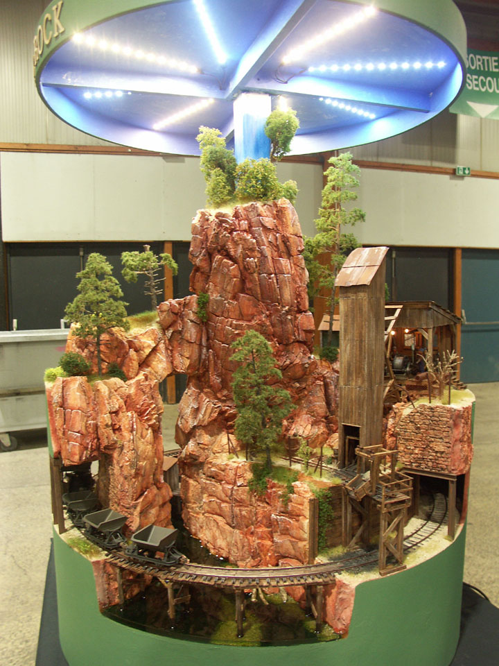

Un réseau en Oe tout en rond et en hauteur. La roche rend très bien.
Un charmant réseau avec son dépôt en Oe.

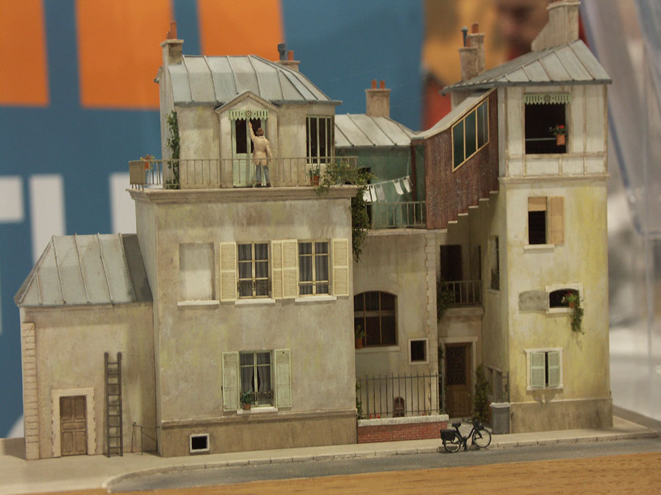

Une maquette HO représentant un décor pittoresque d’un film de Jacques Tati.

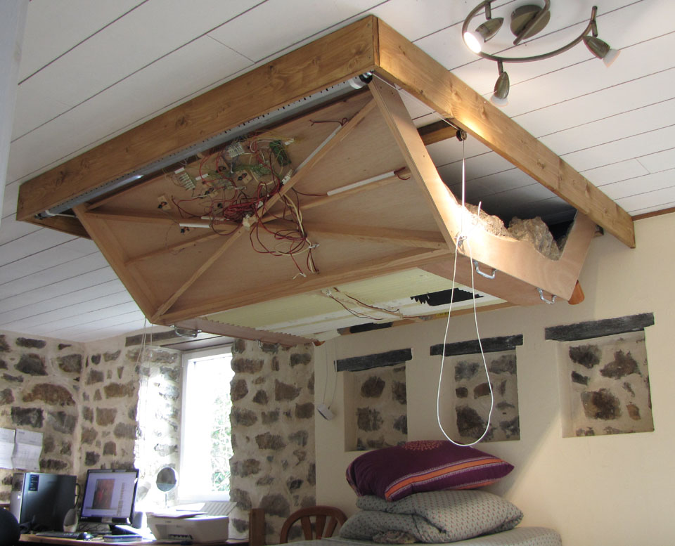

J’ai achevé le mécanisme de relevage du réseau. Un point délicat.
Voici le projet d’origine qui date de début 2015 (et ou déjà 5 ans !)
Et voila le résultat. Ouvert :
Fermé :
Le mécanisme est actionné par un moteur de volet roulant acheté en magasin de bricolage. Le moteur est dans le tube qui sert de tambour de treuil. J’ai pris des poulies et fils navals (3 mm, robuste). C’est plus facile quand on est sur le littoral.
La vidéo :
Je pense que je vais ajouter quand même une attache de sécurité pour rassurer ceux qui passeront la nuit en dessous (occasionnellement).
Pour ceux qui seraient tenté de faire de même, assurez-vous que le plafond est assez solide pour la charge (ici au total 40 kg).

Messagepar JJB » 04 01 2020 à 17:09
Super le système, bravo #B6 E2
JJB
Messages: 2172
Re: Réseau Gruyère
Messagepar Zébu » 04 01 2020 à 17:42
Génial.
Mais le zoziau ne pourra faire pareil.
Avec toutes ses commandes, l'est capable de descendre les stores de la maison de retraite en face ou de basculer une voiture à Thiméon.
:rod_mdr2
