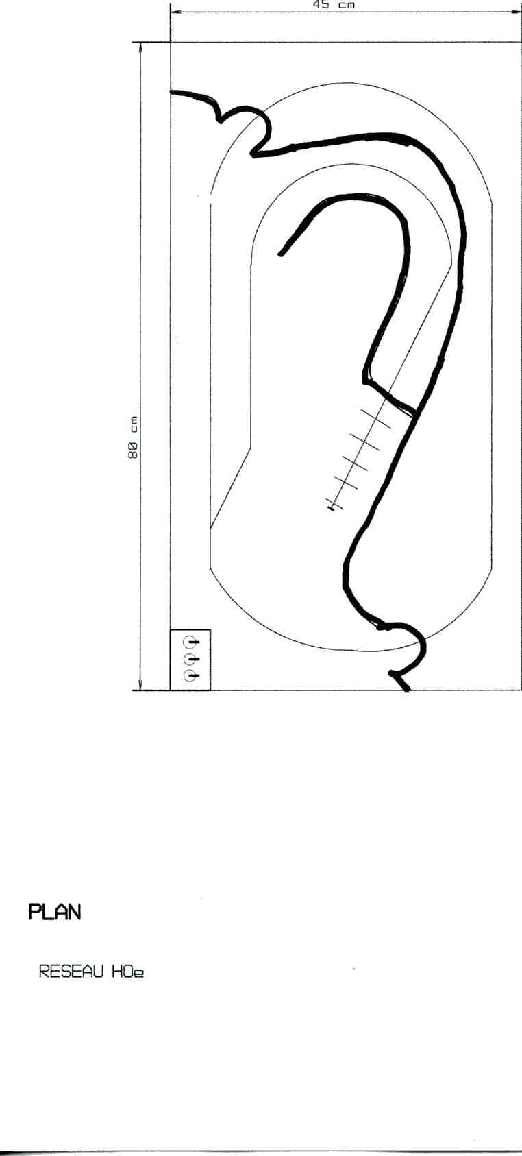

Voici déjà mon plan de principe. L'os de niveau 2 est volontairement dessiné plus petit alors qu'il va très probablement recouvrir les deux boucles de niveau inférieur.

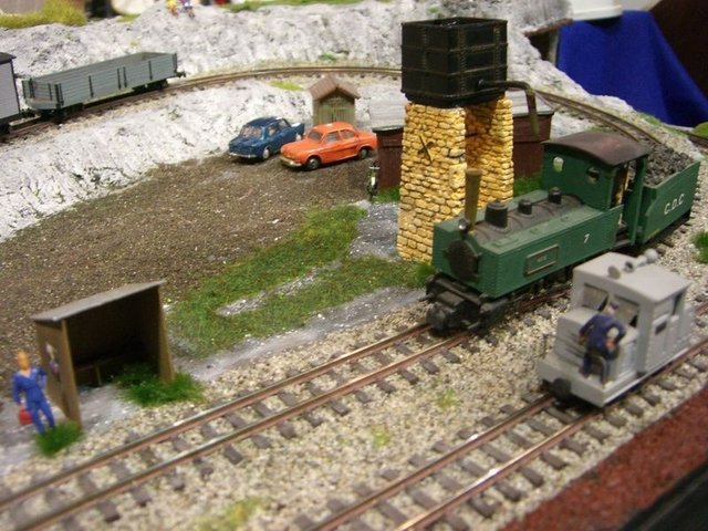

La photo suivante vous donnera une idée de ce que j'envisage plus précisément pour la scierie. A ce stade, il s'agit de savoir si c'est réalisable, jouable et ce à quoi il faille que je fasse attention. Si vous le voulez bien.

Voici donc le plan de principe :
Les modules 2 et 3 sont optionnels et surtout ultérieurs.

Pour les bâtiments de la scierie je vais les faire à partir de ces deux idées :

Pour un projet de cette envergure je pense qu'il faut commencer par faire une maquette à l'échelle 1/5.
Pour ce faire récupérer les plans des aiguilles que tu compte utiliser (chez Peco c'est très facile) et les imprimer à la bonne dimension. Ensuite un grand bout de carton ondulé de 24 x 12 cm et on essaie de placer le tout dessus… tu verras vite que ça ne rentre pas et qu'il faut simplifier. 120 cm en H0, vu que bien que H0e c'est tout de même du 1/87, ça ne représente que 104 m de long.
Une fois les voies placées il faut mettre les bâtiments, sous forme de cubes en papier de bonnes dimensions et, là encore, il y a de fortes chances que tu doives simplifier.
Après on passe à la réalisation.

Intéressant projet #B6 Je partage l'avis de Chris, porte plutôt ton choix sur la voie et les aiguilles PECO qui esthétiquement correspondent mieux à ton thème.
De même sur 120X60cm la place ,même en Hoe est comptée, il vaut mieux privilégier un réseau linéaire (à moins que tu ne sois un inconditionnel du réseau bouclé....nostalgique des tours de manège gratis... :rod_mdr2 ) allant d'un point A (les chantier de débardage) à un point B (la gare avec scierie) avec faisceau de voies de garages et de remise en tête. Et encore tu n'es pas obligé de de faire un remise en tête à la gare haute (débardage) puisque ta ligne grimpe et que pour raison de sécurité tu circuleras toujours locomotive en aval de la rame.

Je m'en doutais que cela était un peu trop étroit :F9
Oui, j'aimerais bien une boucle :C9
Mais déjà, à combien estimez vous nécessaire la place pour pouvoir réaliser cette partie uniquement ? 60x60 ? Un peu moins ?

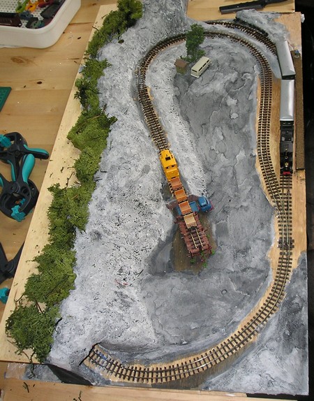

j'avais fait un ptit réseau en Hoe sur une surface réduite : 80 cm x 45 cm ;)
scoot reseau 9.jpg (121.45 Kio) Vu 6565 fois

Tu as fait un réseau bouclé de 80 x 45. C'était quoi le rayon de tes courbes ? Pour faire tourner une 030 et quelques locotracteurs, que me faudrait-il comme courbes ? Qui seront en grande partie cachées.
