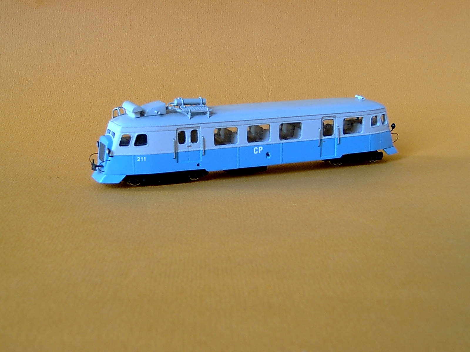

Ben tu vois, il te reste du boulot pour reproduire tout cela. Aujourd'hui j'ai eu un grand moment, un truc intense, collage du ballast ... Ce fut grand et j'ai ressorti pour l'occasion toute ma série de jurons tous plus gras les uns que les autres.

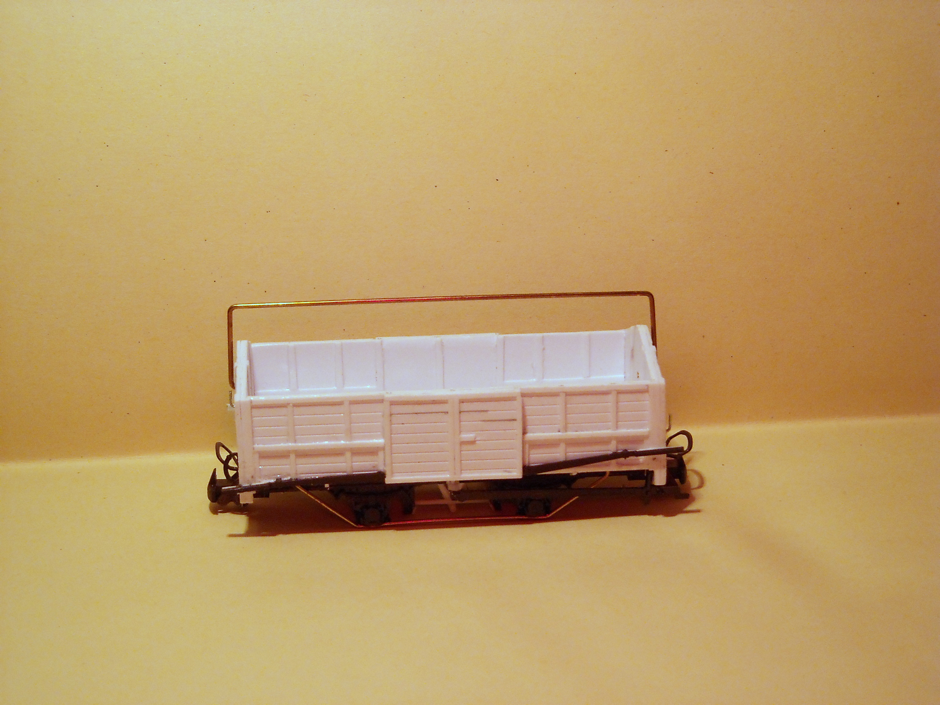

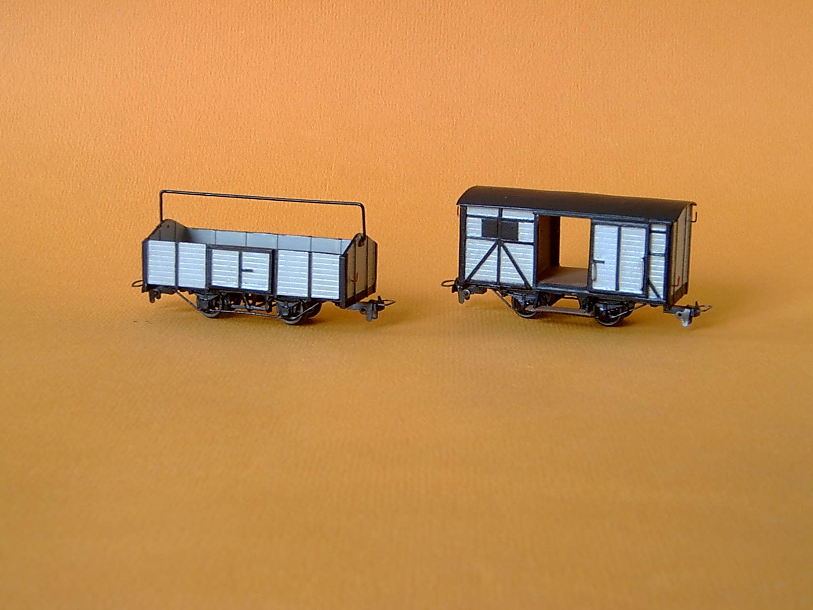

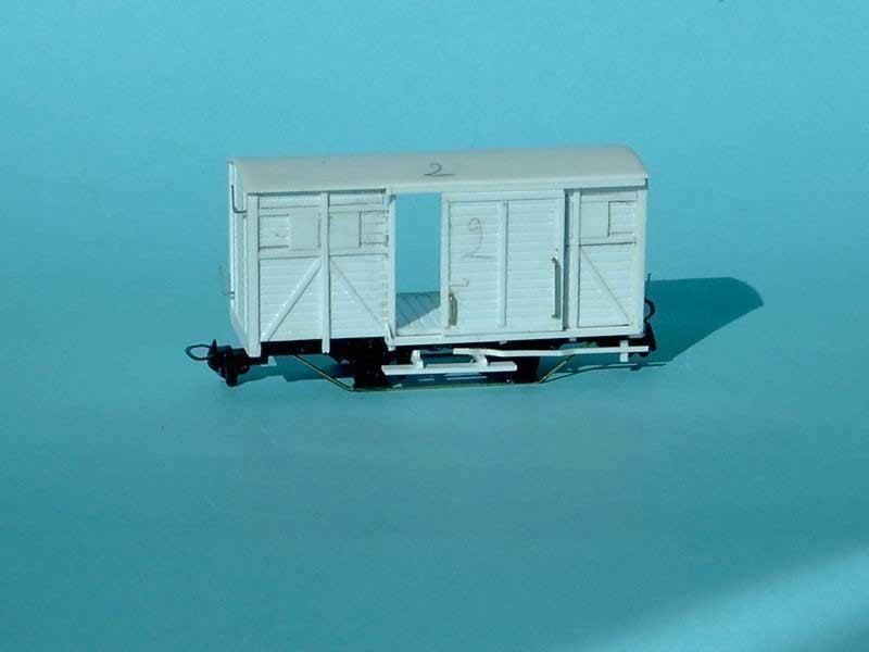

Le voilà, ton wagon central var, avec son acolyte tombereau. On remarque la petitesse des engins en comparaison avec ceux du Nice-Digne.

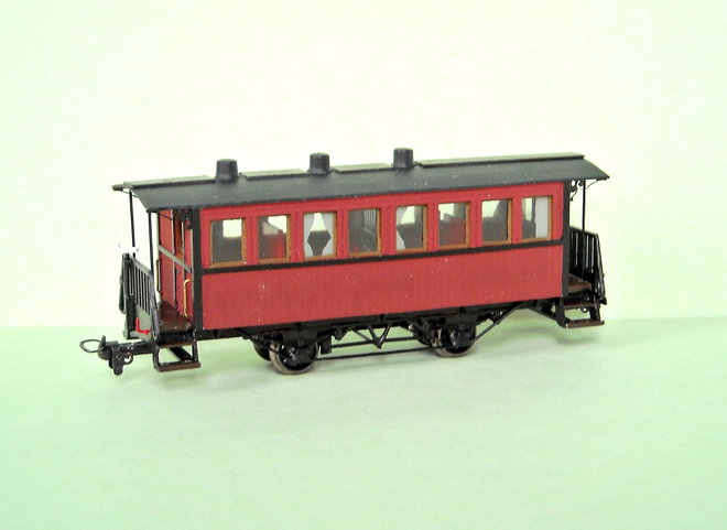

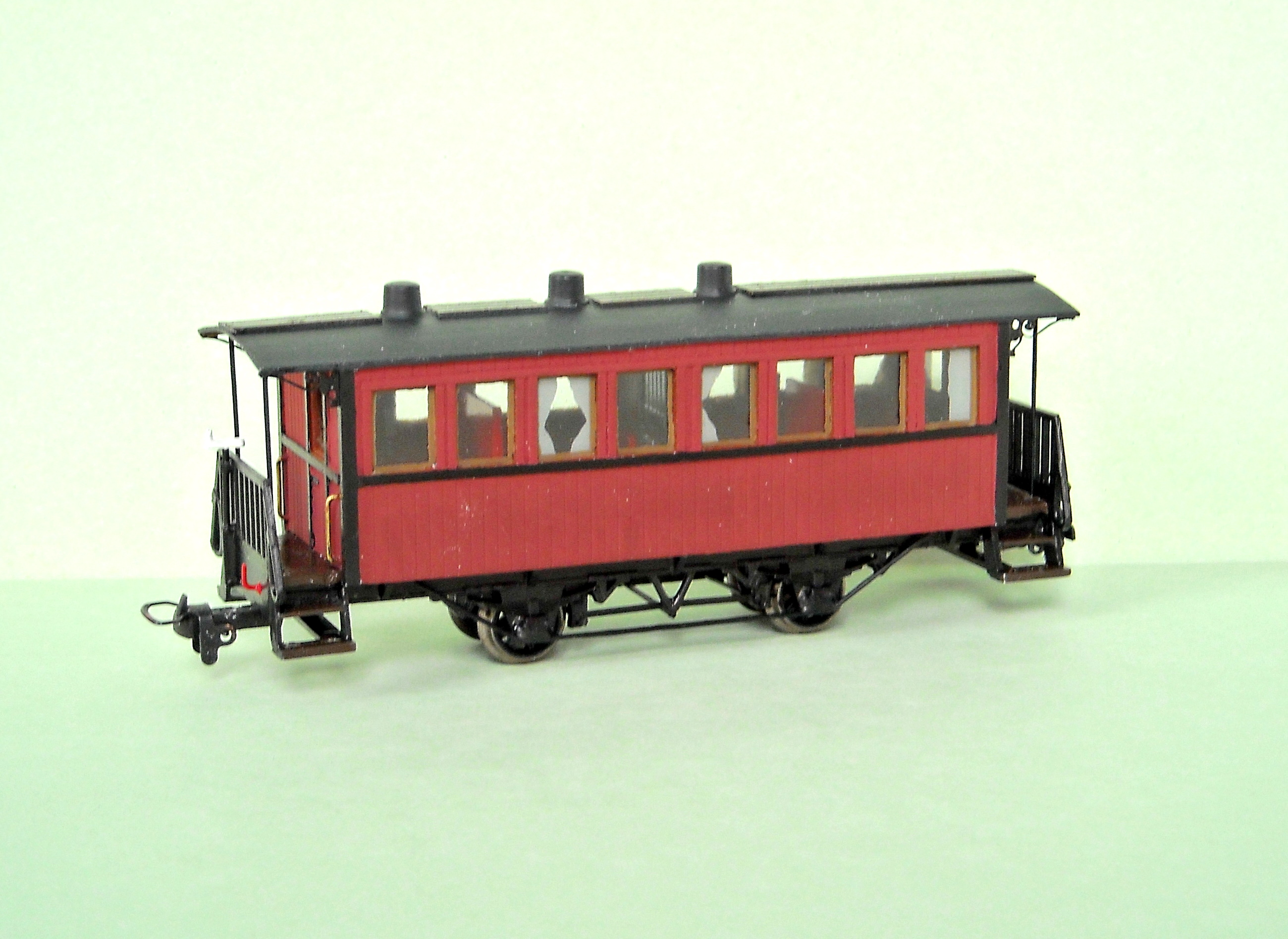

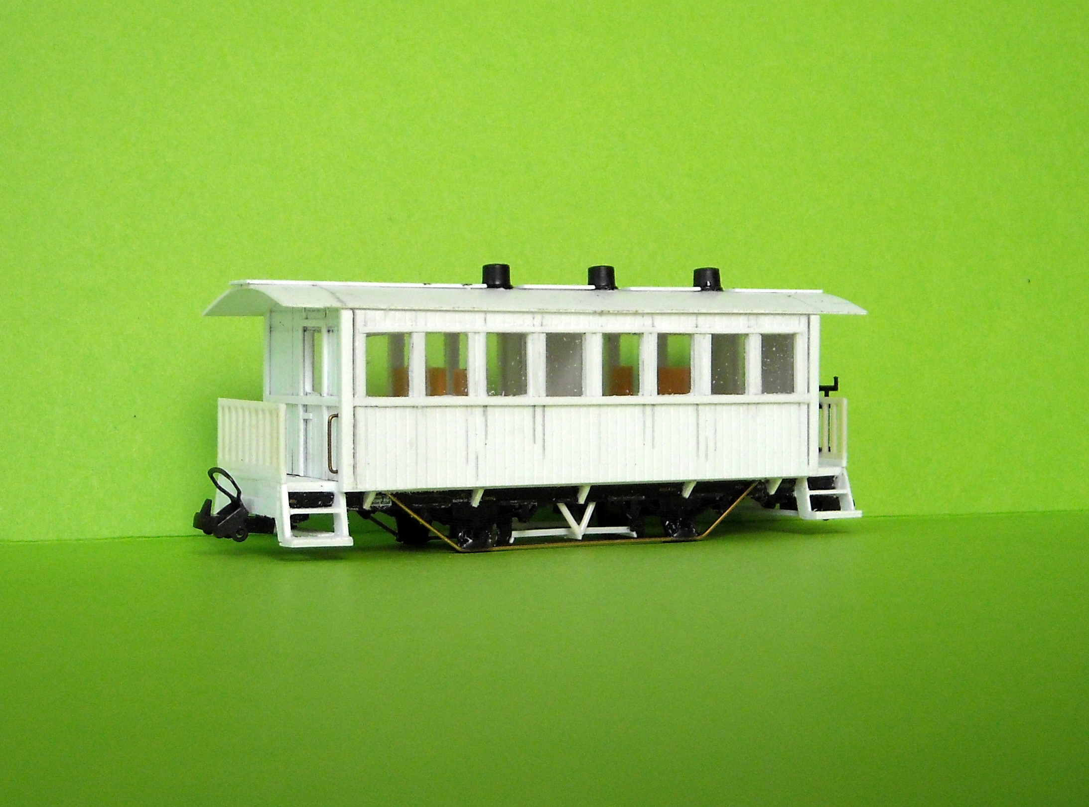

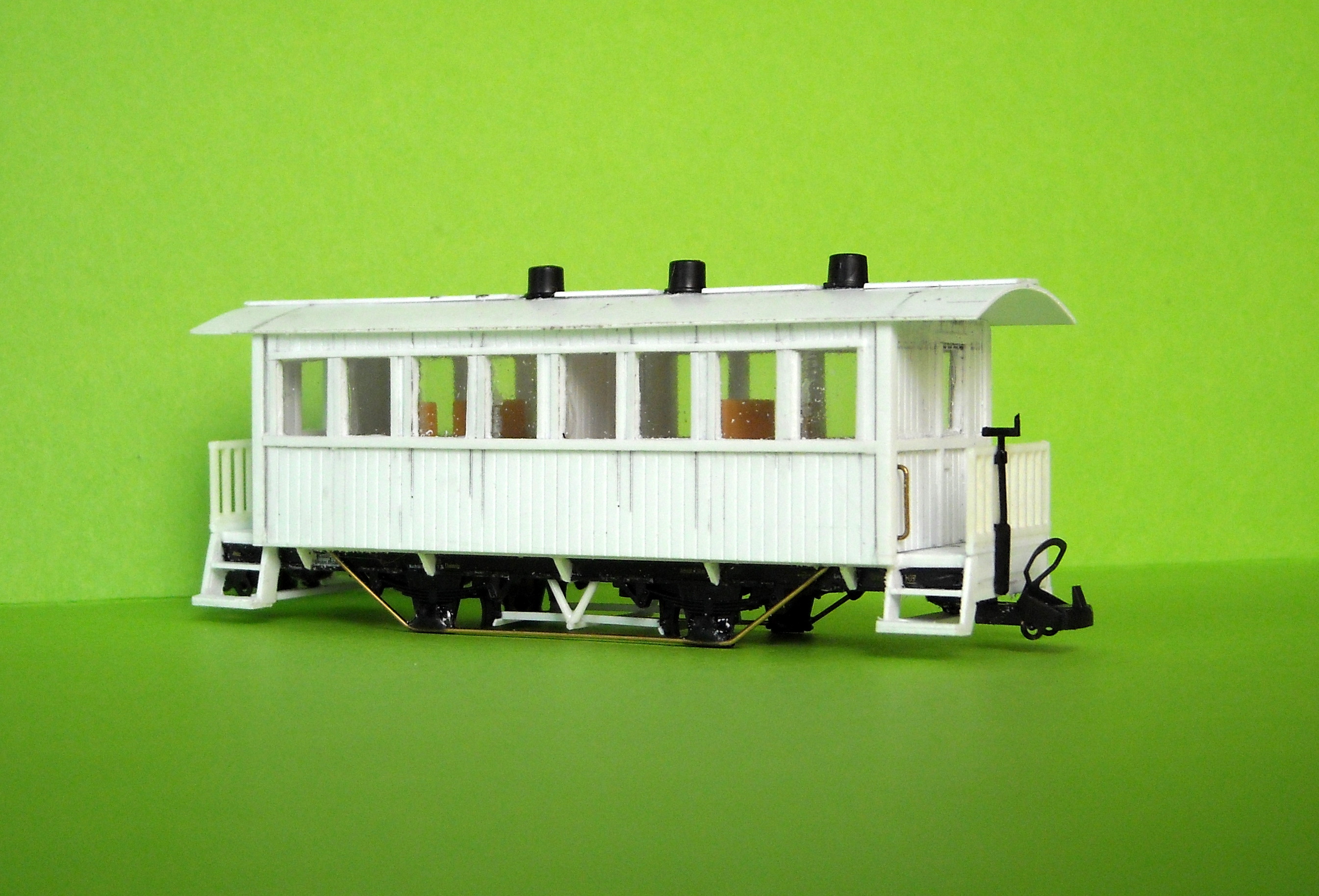

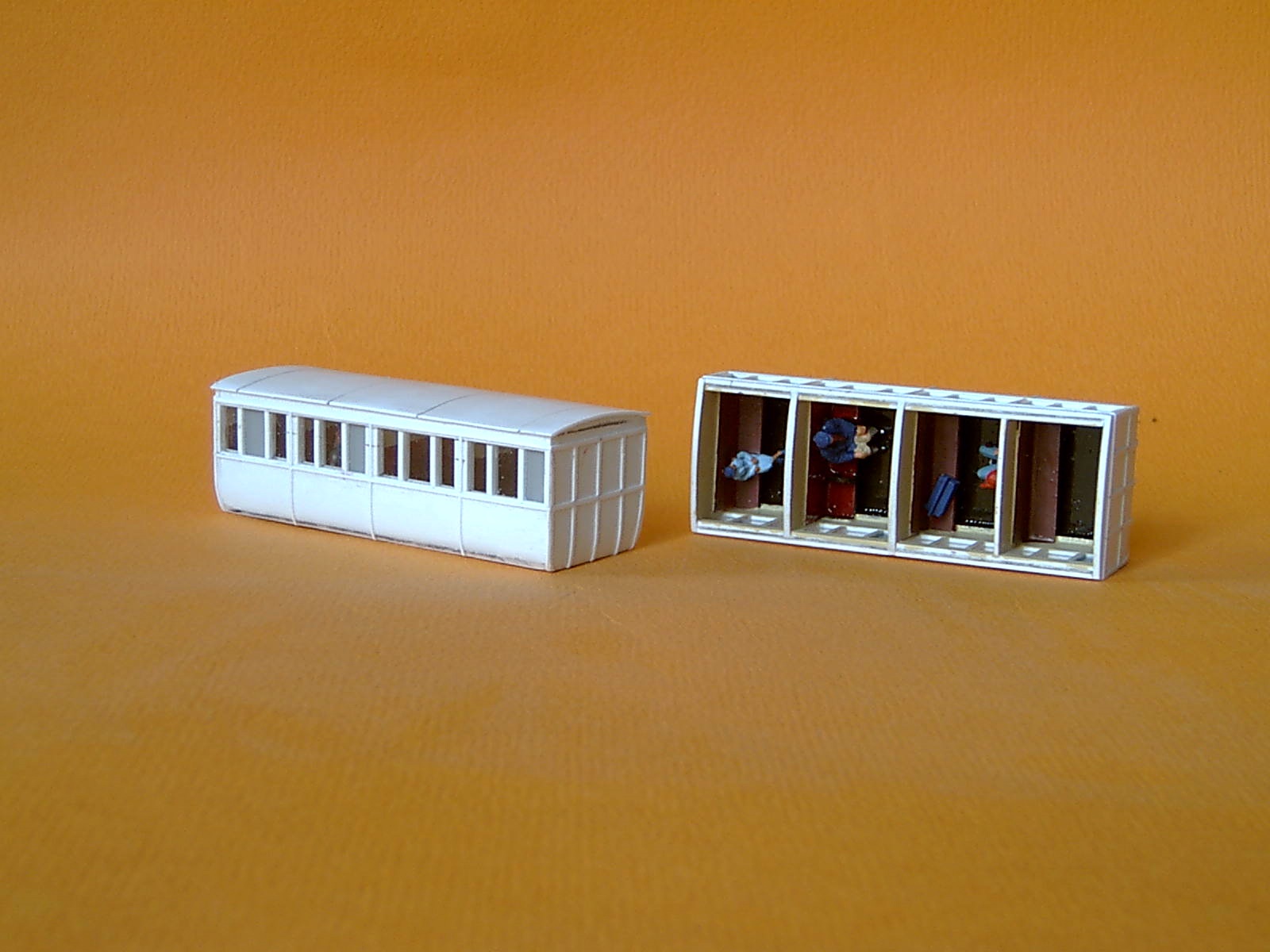

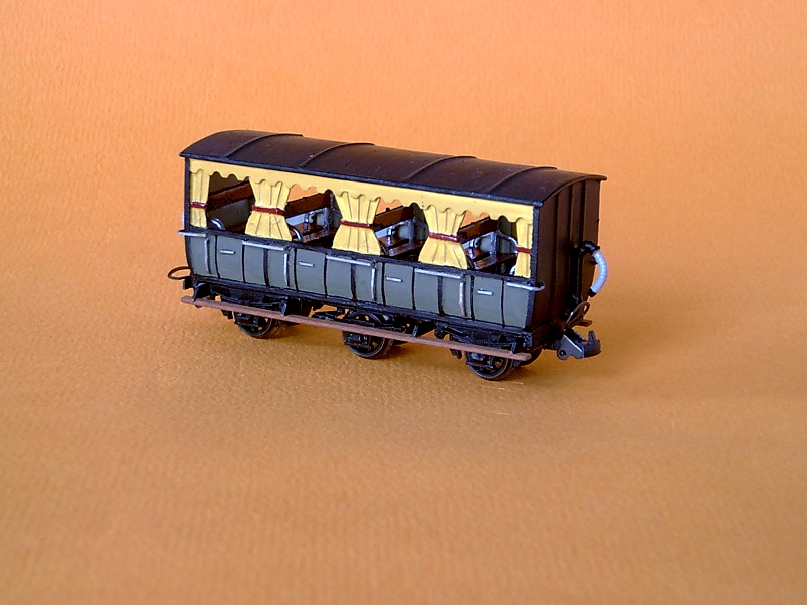

Benjamin, tu vas bien rigoler avec les baies de ta voiture, J'ai fait celle a 2 essieux, pas vraiment une partie de plaisir .... Tu remarqueras la simplicité du reste, les banquettes des aménagements = banquettes des baladeuse HOe Jouef, les rambardes = agrafes de bureau, les barrières de plate-forme = barrières plastoc Jouef ....
Confirmation : Le tirefond marqué AM provient bien des TAM.

J'admire tes voitures Marc :ipb-367 :sbay :ipb-73 cette sympathique voiture me plait bien :rod_coeur

Voilà ce que j'appelle une superbe voiture faite en MISERAMODELISME!!!!!!!
J'adore ce concept!! :ipb-251 :ipb-251 :ipb-251

Je vais voir si je peux pas caser un peu de CP rainurée lors de la prochaine commande chez Micromodèle C7 , tu prends qu'elle taille de lattes toi Marc s'il te plait ? :D3
Re: Les Chemins de fer de Provence
Messagepar Abran » 04 06 2014 à 12:07
Victor, C'est de l'Evergreen classique, du V Groove Ref. 4060(spacing 1.5mm, thick 1mm). Pour le plancher le même mais lisse, pour le toit le 0.75 suffit, mais surveille qu'il ne "boursoufle" pas durant la prise de la colle. Si tu constates l'apparition du phènoméne n'attends pas, retire la piéce et emploie du 1mm ou bien ajoute en support supplémentaire au centre. Tu pourras alors donner l'illusion de la minceur en limant légèrement les arètes. Deux cloisons internes et un "double plafond" rigidifient le tout et diminuent le phénomène sonore de rèsonnance. Un truc costaud qui ne bougera jamais plus et qui n'est pas affligé de la désespérante flexibilité du 0.5 voire du 0.75 que tu réserveras aux portes, elles pourront coulisser dans des profilés "channel" Ref. 261 collés en bonne place après en avoir aminci les bords supérieurs et inférieurs a la lime ... Pour les cornières, les Ref. 291 ou 292., le reste, des Strips de toutes dimensions ou de toutes couleurs.
Les ouvertures sont percées aprés montage, tu en traçeras les contours auparavant.
Tu sais tout, il n'y a pas de secret, n'oublie pas de tenir compte de l'épaisseur des parois des pièces constitutives lors des opérations de traçage des pièces. Vérifie le bon équerrage ainsi que tes cotes tout au long du montage afin de détecter et de corriger les dérives.
Fais nous donc un Magnard, je ne l'ai pas encore .... #B6

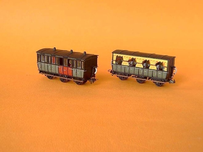

Buffalo, bien du plaisir. Ces voitures ouvertes où tout est visible occasionnent une somme de travail considérable. Une voiture "balladeuse" du début de siècle, ligne St. Georges de Commiers-La Mure me l'a enseigné .... On voit mieux le "peuplement" dans cette voiture a 3 essieux montée conjointement.

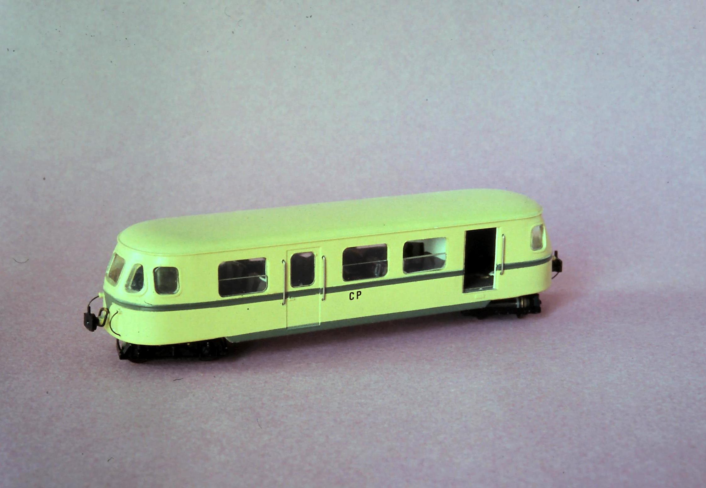

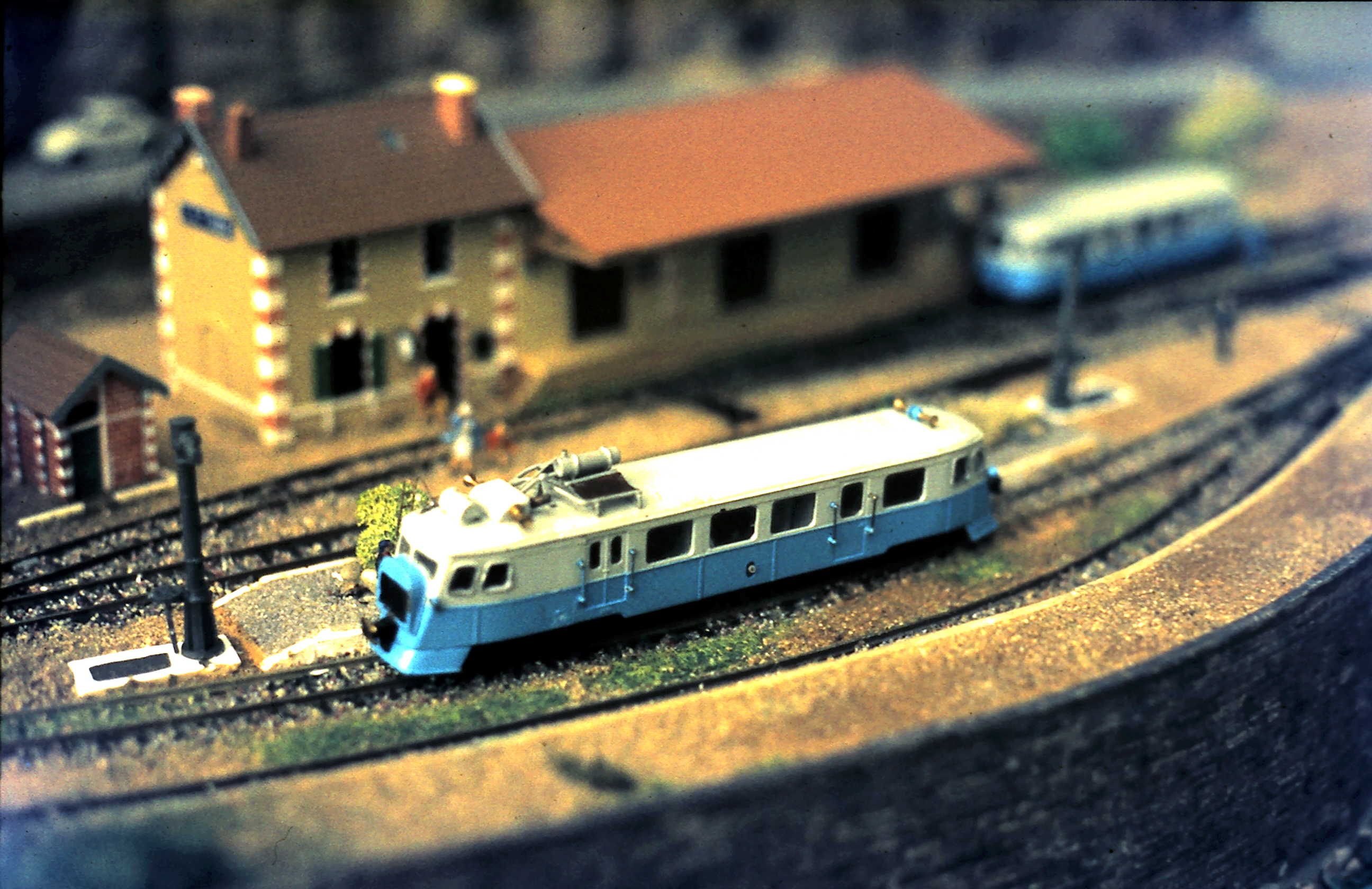

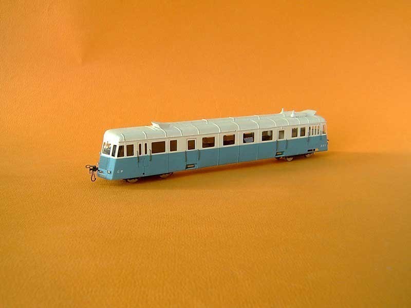

Bon, allez zou ! je balance les derniers clichés des repros du matos CP-SF avant de tout ranger, les scans de cette série sont terminés et je ne vous empoisonnerai plus la vie, promis !

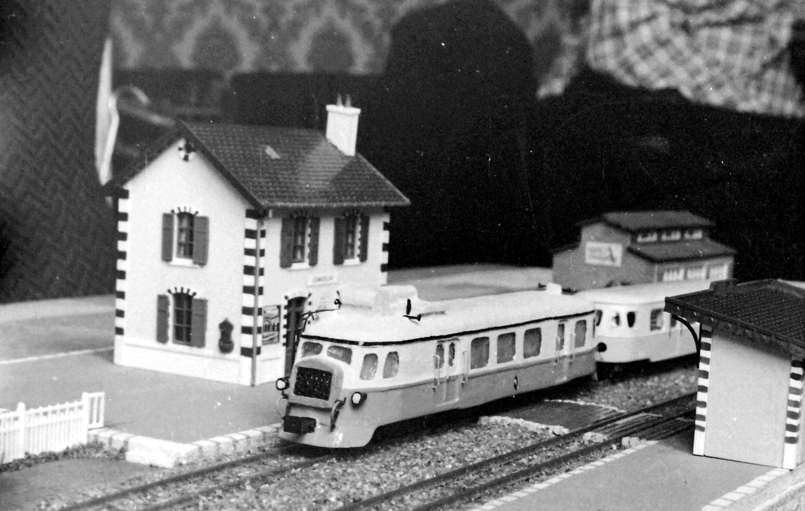

et quelques documents d'époque retrouvés, des productions artisanales de cette période et des vues d'un des tout premiers "exporail" à Grasse puis Cannes .... C'était dans les années 70.
