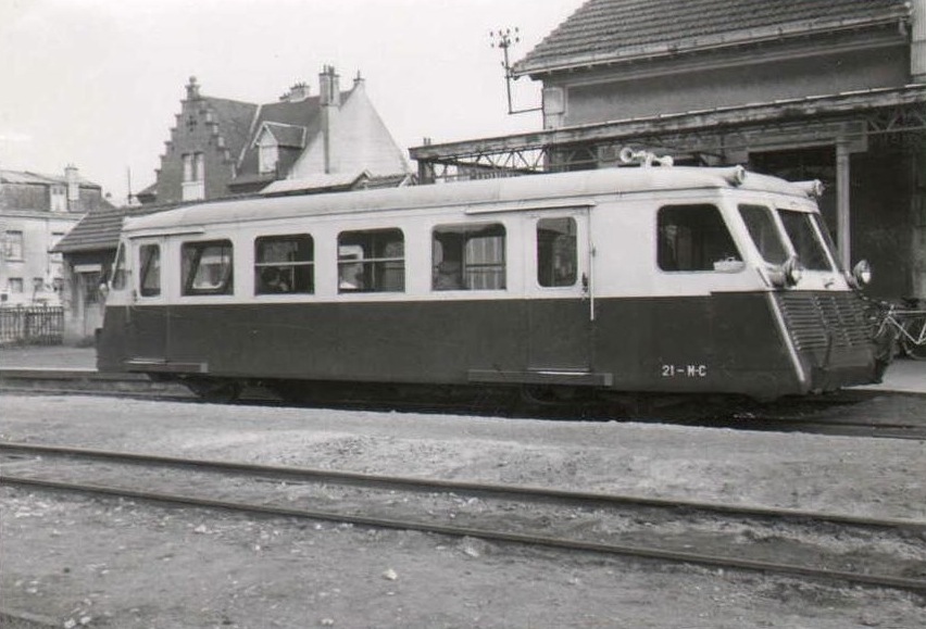

Tu pourrais prendre comme exemple le quai de la gare de Bapaume (VN).
Bapaume - Autorail Billard à quai.
