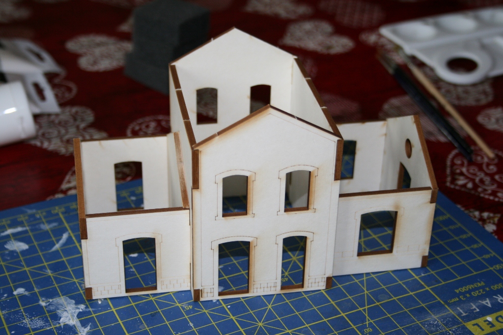

J'avais acheté à Christophe son modèle de gare TI lors du RAMMA. Dans la semaine qui suivait, la structure était montée:
C'est précis et bien découpé, aucun soucis, juste prendre soin à l'équerrage mais c'est pareil pour tous les kit de batiment. Donc, après deux mois passé dans l'humidité de l'atelier, je m'y remets... La structure n'a pas bougé, pas de gonflement, de gondolage, de décollage... Bref, test conclaunt pour moi de ce coté là :B3

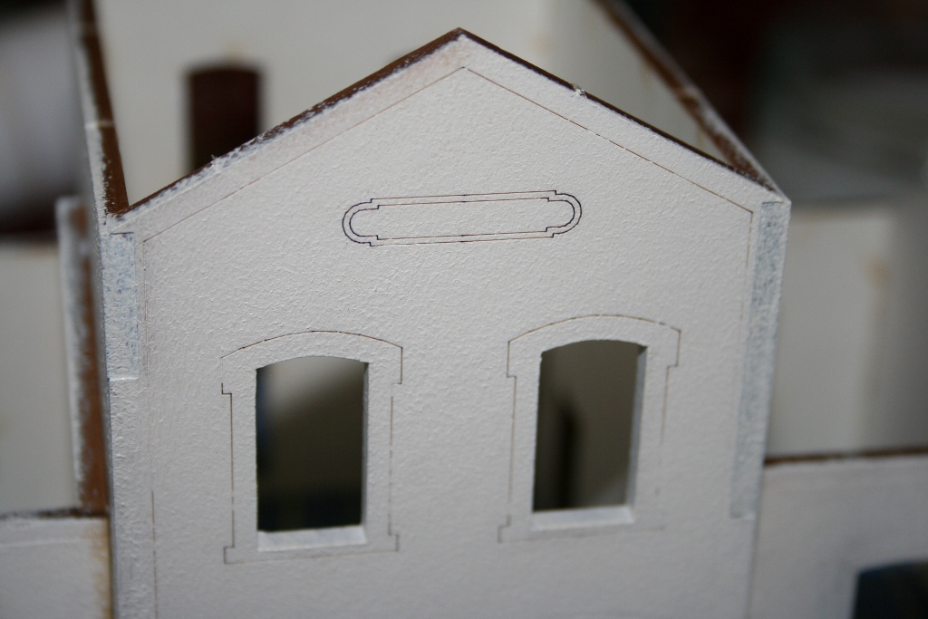

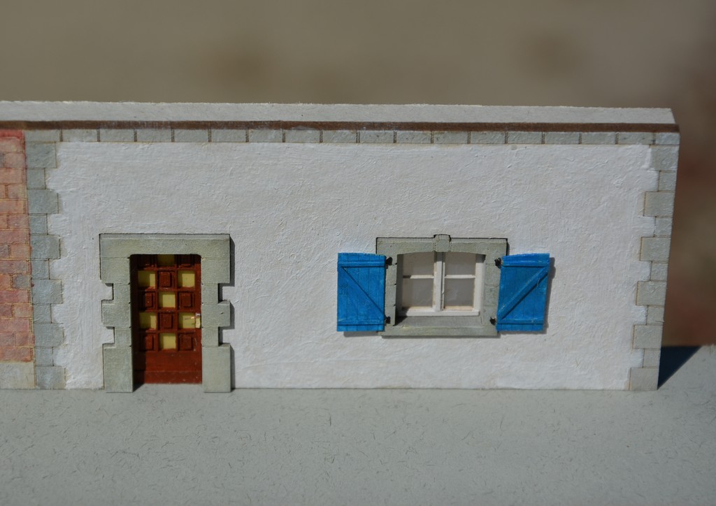

J'ai décidé de me passer des rabats des portes et fenêtres donc, peinture de l'épaisseur de carton bois puis des murs avec la technique préconisée de la mousse:
L'effet de crépi est sympa, un bon truc #B6

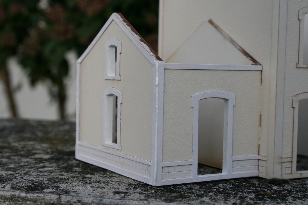

Pose des parements et là, ça se gatte pour moi #B9 En effet, ce que je reproche à ces kits (et pas seulement ceux de Christophe #B8 ) c'est les coins des murs qui présentent un creux. Il faut donc reboucher. C'est pour cela que j'ai supprimé les replis des ouvertures: moins j'en ai a faire et mieux je me porte C7
J'ai décidé de combler à la peinture (sur la gare BA en stand-by, j'avais utilisé du putty) on va voir ce que ça donneaprès séchage et ponçage :maitre:
Ensuite, on va s'attaquer aux huisseries et là, je me pose la question: je détaille celles du kit (qui manque de relief pour moi) ou je passe par Drim-3D :F9 La seconde solution est plus honéreuse mais le rendu sur Binic me tente bien :B3
Depuis la dernière photo, j'ai ajouté un "cache misère" dans l'angle entre l'aile et le corps principal, j'aurais du boucher avant mais je pensais que les parements s'occuperaient du boulot... Manque de bol, il n'y en a pas ici H4 :rod_mdr2

La peinture ayant le même effet que le putty pour faire les angles (je m'en doutais un peu :C6 ) je vais "rentrer" de l'enduit du boulot pour refaire les angles. Cet enduit se ponce très bien et surtout n'a pratiquement aucun retrait :B3 Bon c'est en 2 composants et en pot de 2 kilos mais bon, je trouverai bien d'autres utilités C7

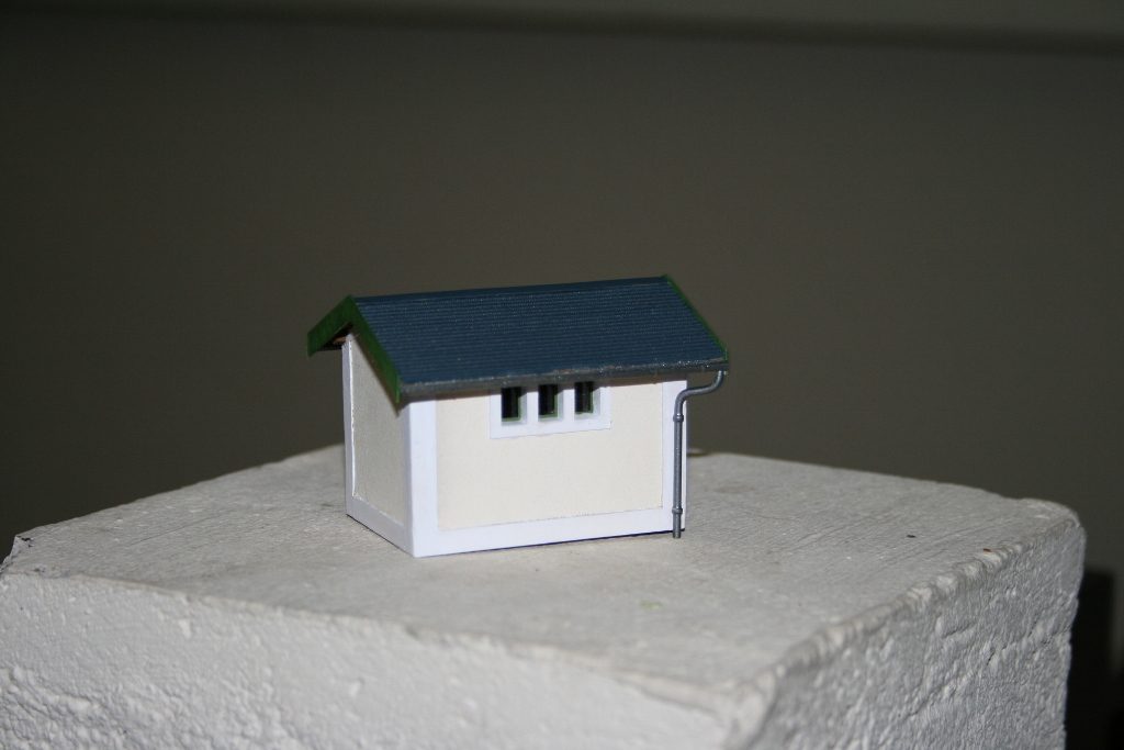

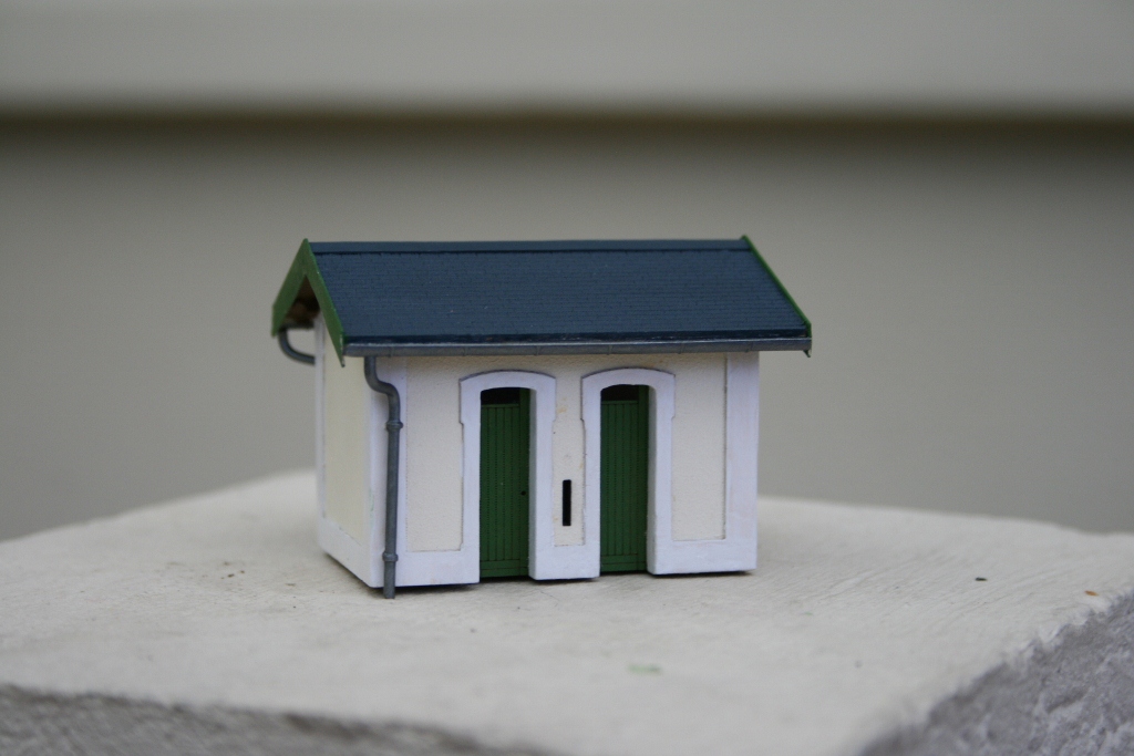

Je n'ai pas laissé tomber mais je voulais me faire un peu la main avant de continuer et vérifier la compatibilité de mon enduit avec le carton donc, j'ai acquis un WC pour compléter mon BV.
C'est celui de "Naves" de la gamme de Christophe, un type 2 du PO qui collait plutôt bien avec le style de mon BV :B3 Pas grand chose dire, c'est un petit kit qui se monte rapidement:
J'ai ajouté des goutières en résine de chez Kit-Nord, un produit sympa bien moulé et assez fin et des descentes d'eau maison en rond de laiton. C'est vite fait et ça comble un manque dans les modèles de Christophe :maitre: J'ai finalement décidé de refaire le paravent masquant les portes d'entrée même s'il sera peu visible. là c'est de :edm: perso :rod_mdr2
La reprise des angles me plait bien, on ne voit plus ce trou aux angles, on va pouvoir appliquer cette modif à la gare #B6
