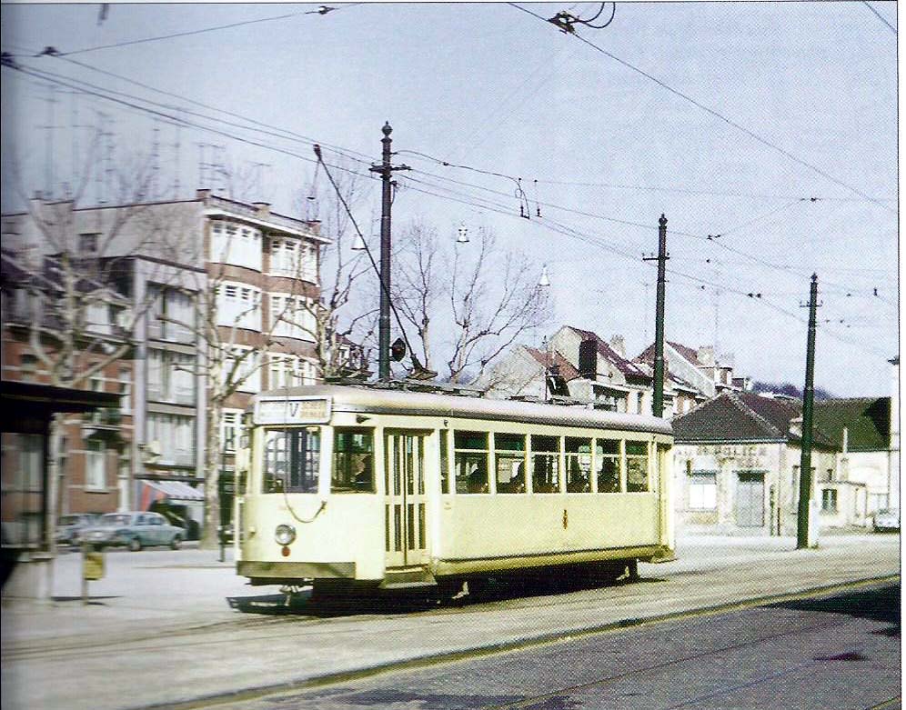

Tout d'abord, joyeux Noël à tous. J'espère que le lendemain de réveillon se passe pour le mieux.
Ma question s'adresse aux spécialistes de la SNCV:
Savez-vous s'il existe à l'échelle H0 des reproductions des poteaux SNCV que l'on voit sur la photo ci-jointe? (La photo est un scan tiré du livre "Bruxelles Waterloo Braine-l'Alleud Wavre" - Images et Nostalgie - Frederick Georges - Rail Memories 2008)
Ils viendraient tout à fait à point pour réaliser la caténaire du tram sur Bruxelbourg.
Merci d'avance pour toutes vos réponses.
Rock vicinal.

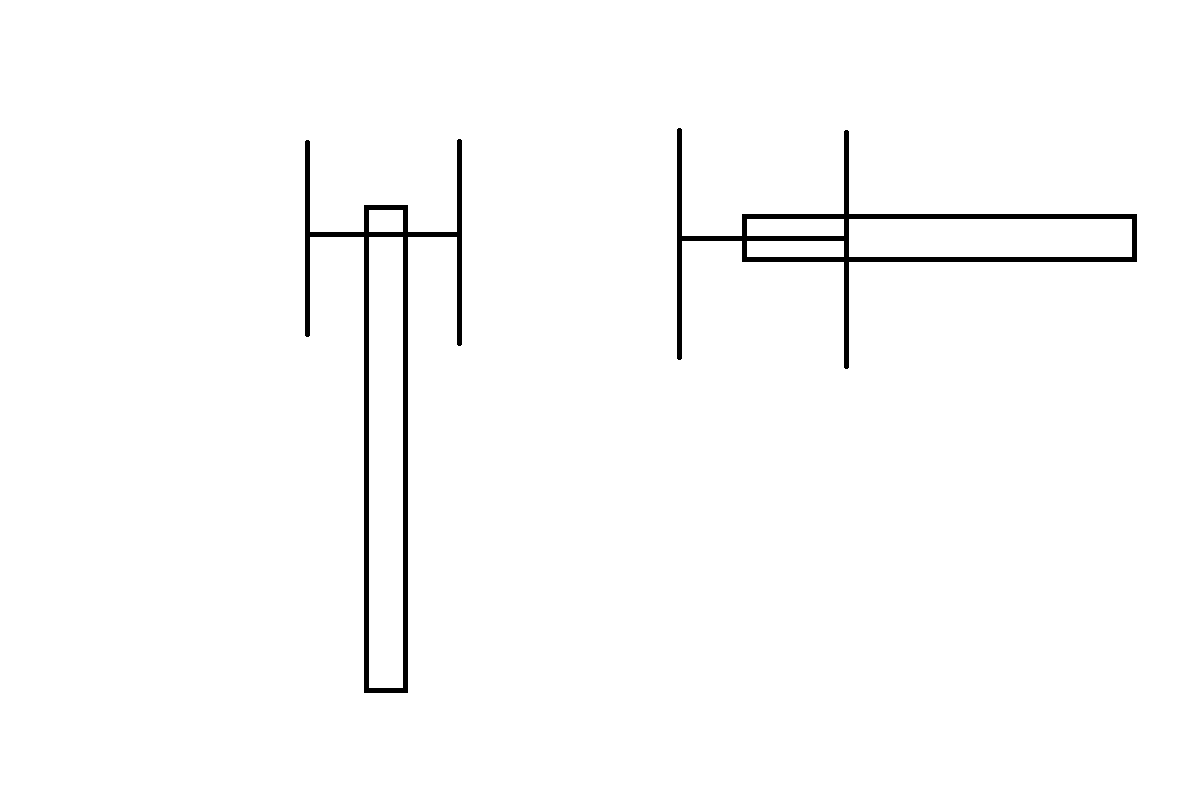

Il y a eu (en gros) deux modèles de poteaux à la SNCV, les "ronds", et ceux en "H".
Il n'existe pas de poteau de ligne aérienne SNCV correct en HO.
Pour Wolvertem (pour mémoire, le fil: http://www.passion-metrique.net/forums/viewtopic.php?f=4&t=3876&hilit=wolvertem), c'est du profilé en laiton en "H", percé et traversé par un profilé rond. Au bout du profilé rond, il y a une boule d'épingle de chemise. Pour la partie supérieure, c'est tout simplement replié, comme en vrai. La potence est suspendue par un fin fil de cuivre.
La seule erreur, c'est le sens du "H", qui est traversé par la potence.
A gauche, ce qui est fait sur la maquette de Wolvertem, à droite, ce qui se fait en réalité:
Et ce que cela donne en situation:
J'espère que cela peut aider !

Messagepar Rockandrail » 25 12 2013 à 18:36
Merci pour ta réponse. :maitre: Mais ce sont vraiment les ronds, avec la petite boule au dessus, qui m'intéressent. Et juste les poteaux. Pas besoin des potences. C'est pour tendre les fils porteurs comme sur ma photo.
