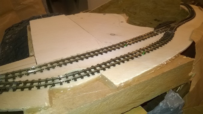

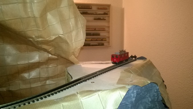

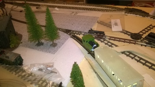

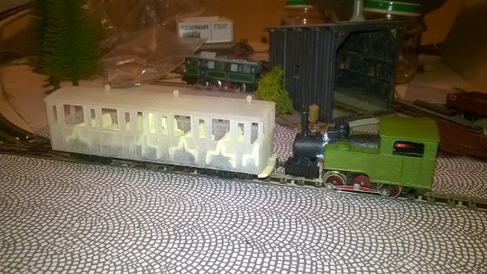

Quelques photos :
Début de la rampe, évocation de la sortie du Fayet
La future gare du Col de Voza
Le futur terminus du Nid d'Aigle... sensiblement plat
La rame dans son état actuel... avec la loco qui ne grimpe plus !
