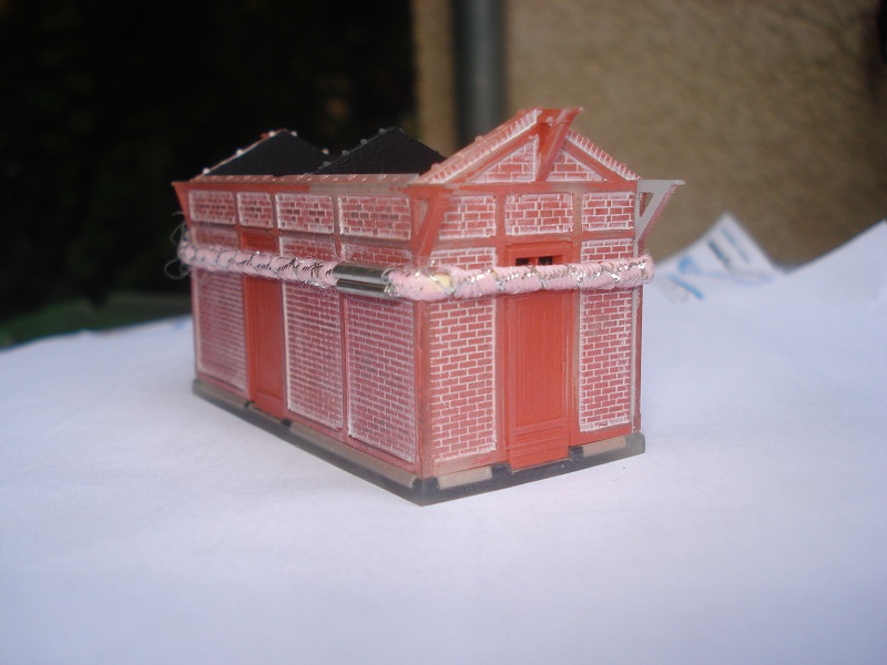

Retour sur un modèle que j'ai fait réaliser il y a déjà un fameux moment mais que, du fait d'une petite cagade de conception qui me complique sacrément la déco, j'avais laissé dormir depuis lors.
Le modèle reproduit la lampisterie WC de la gare d'Argy. Il comporte en tous 16 pièces (1 socle, 4 parois, 1 renfort central, 2 pans de toiture, les urinoirs, leur cloison, 2 gouttières et 2 descentes pluviales, 2 cheminées) et est conçu pour être moulé. L'erreur de conception m'a décidé à utiliser ce premier modèle maître pour le bêta test. Il me faudra donc si je veux dupliquer la chose retirer de nouveaux maîtres. j'en profiterai pour modifier un peu la conception (c'est déjà en cours), ce qui devrait rendre le démoulage et la décoration des parements de briques un peu plus aisés. :rod_siflet
Au stade actuel du montage, les mûrs ont reçu leur couleur brique de base et l'enduit en "lait de humbrol" pour représenter les joints. Quelques briques vont être reprises au pinceau (1 poil de cul de martre) dans des teintes un peu plus violacées. Puis couleur sur les montant en bois (fine la couleur car les chevilles d'assemblage en diamètre 0.125 sont parfaitement visibles ! C7 (seront forcées sur une éventuelle série)) un léger brossage à sec de blanc, une pointe de patine noire sur les têtes des clous (au même pinceau un poil de q). Les portes seront traitées par pré ombrage des fentes entre les lames en noir puis marrons très clair, brossage, jus sale.
La toiture est déjà peinte. Il restera à peindre et coller les apparaux en zinc et les rives et faitière en zinc de la couverture. ;)

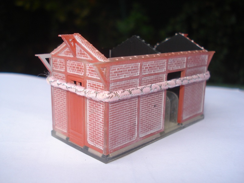

Messagepar La Mouette » 22 10 2013 à 20:23
Les montants en bois me semblent pas mal.
Demain je reprends quelques briques + celles des motifs qui sont blanches et je commence l'assemblage final.

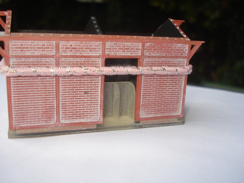

Messagepar Storm » 22 10 2013 à 21:25
Tu n'as pas peint les cloisons des pissotières :rod_siflet Oublis ou à faire? #B5
Messages: 23960
Re: Une lampisterie du BA en impression 3D
Messagepar La Mouette » 22 10 2013 à 21:32
A faire. Je ne sais d'ailleurs pas trop comment peindre les urinoirs ? Faience ? Ardoise ?

Messagepar pelican » 22 10 2013 à 22:08
jaune ??? C7
il y avait un splendide urinoir en ardoise à la maison, vestige de l'exploitation du lieu en café ... Mme Pélican n'a pas voulu le garder .. H4
le ton était bleu ardoise évidemment, mais avec de longues traces blanchâtres ;)

Messagepar Storm » 22 10 2013 à 22:32
De mémoire ciment… :F9 mais pas sur de mon coup là :C6

Messagepar La Mouette » 22 10 2013 à 22:36
Va falloir que je cherche une photo. H4
Mais bon tant que le toit n'est pas collé, les urinoirs se glissent par le haut. C7

Messagepar Tram47 » 22 10 2013 à 22:42
de mémoire ,à Paris certaines parois étaient en ardoise :bleu/gris foncé .
