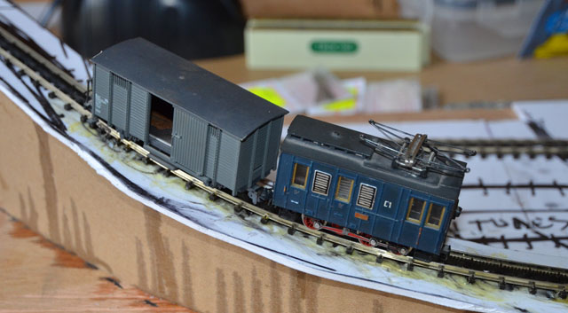

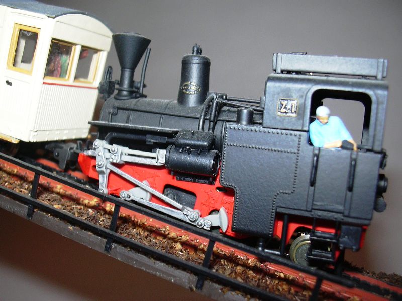

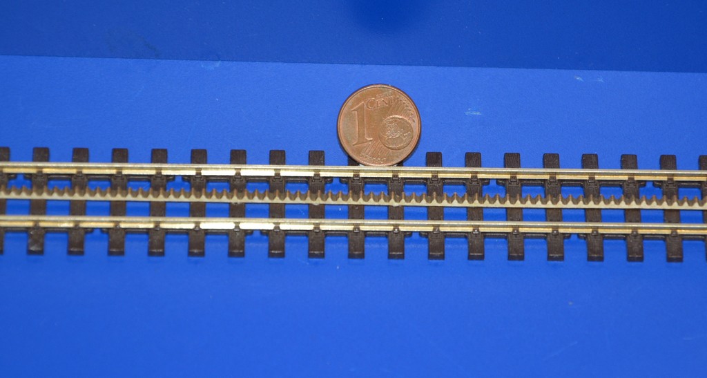

Messagepar Tyrphon » 04 10 2013 à 12:04
En 9mm, il y a la voie à crémaillère Fleischmann. C'est du N, et il n'existe comme matériel moteur qu'une loco électrique à 3 essieux et à bielles.
J'ai fabriqué sur cette base une loco électrique et une loco diesel, à partir de caisses du commerce transformées.
J'envisage maintenant de fabriquer une loco à vapeur 020 en supprimant l'essieu arrière.
Les photos sont prises sur mon module HOe dont la construction est décrite ici:
viewtopic.php?f=4&t=7096

Messagepar vieilamateur » 07 10 2013 à 17:24
[quote="Tyrphon"]En 9mm, il y a la voie à crémaillère Fleischmann. C'est du N
Je vais effectivement essayer avec cette crémaillère FLEISCHMANN que je ne connaissais pas. Merci du tuyau ;)
J'en ai acheté 1 rail sur EBAY pour voir ce que cela donne

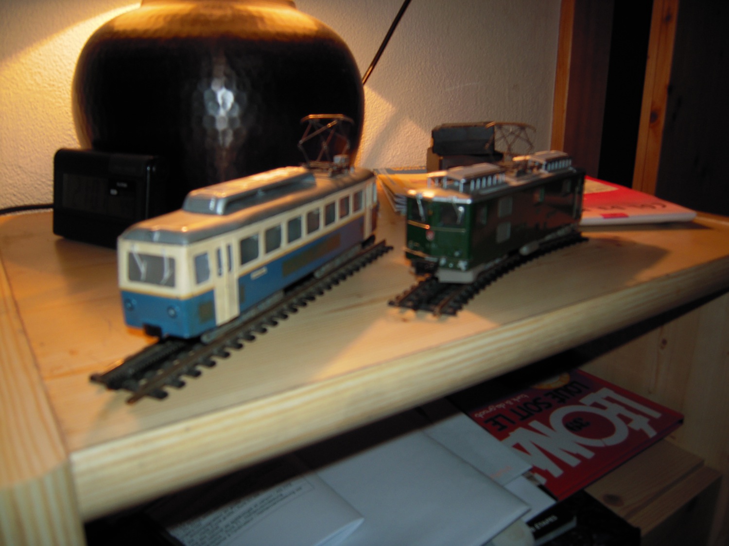

Messagepar Yoyo » 08 10 2013 à 20:04
J'ai oublié de préciser que ces deux engins se réjouirait de ce dégourdir les pignons sur de la crémaillère. Surtout la bleu, la verte il faudrait retourner des roues.

Messagepar rail1435 » 08 10 2013 à 20:56
La 1991 du Brünig, j'avais vu, c'est du 1/87 sur voie de 16,5 mm alors qu'elle devrait être de 12mm, c'est un peu fantaisiste. Je ne me souviens pas qui avait construit cela.
Mais la Flèche, je ne connaissais pas. Cela a l'air d'être du H0 16,5 mm aussi.
