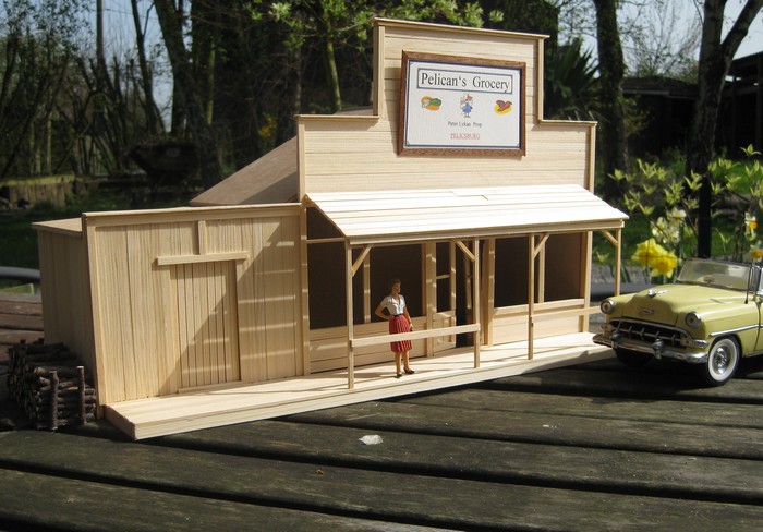

pour la liaison entre les cartons : 2 ptites planchettes ajoutées sur l'angle, pour finir le coin ! ou bien passer un feutre de couleur équivalent sur la tranche ! ;)
pour les planchettes, un truc à pas cher : les touillettes en bois pour le café, gratos dans les distributeurs à café !
un bâtiment au 1/22 ... avec coin en planche ;)
je retourne papoter avec le radiateur ... C7

Merci Pélican pour la suggestion. Je viens de parcourir les photos de 5 gares des CEV (parfois il s'agit du même bâtiment déplacé): aucune n'a des couvre-joints aux angles. Les planches sont appliquées directement sur le squelette en poutres de bois. Pour les planches, j'ai des profilés en bois, que je vais utiliser pour les seuils.
