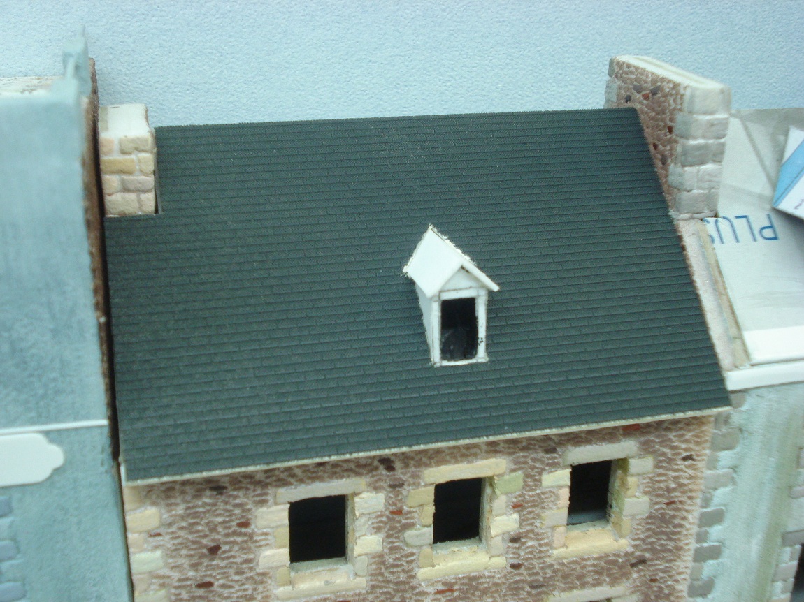

Messagepar La Mouette » 17 04 2013 à 18:21
On saura bientôt si ça fonctionne, le premier patron est collé. Une seule lucarne pour le moment pour tester avant d'attaquer les toits qui en comportent jusqu'à 3 !
Une fois ce dossier merdeux derrière mois, je commanderai les huisseries chez DIM 3D et je te ferai parvenir le fichier de découpe des persiennes et volets zébunouchet. #B5

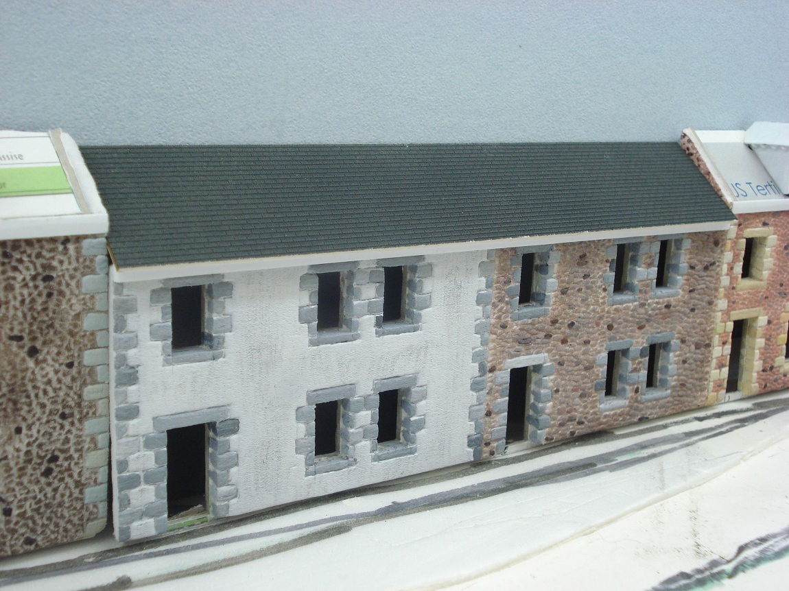

Messagepar La Mouette » 17 04 2013 à 19:13
Du très simple :
Du déjà un peu plus compliqué :
Pas si mal pour un "proto" ! Non ? ;)

Messagepar Beyer-Garrat » 18 04 2013 à 09:04
Moi je vais faire mon chiant quelque chose me dérange dans la toiture des deux maisons ,il est extrêmement rare d'avoir une continuité de toitures sur deux maisons dans les années 50 (ce n'est plus tout a fait vrai aujourd'hui) ne serai-ce que pas les dates de constructions décalés des maisons .Ce qui d'ailleurs permettrait de rompre la monotonie et de varier les teintes .
Ceci dit le rendu est très bon #B6

Re: Les toitures de Binic !!
Messagepar La Mouette » 18 04 2013 à 09:23
Le problème de deux toitures d'ardoises sur le même plan (comme c'était le cas ici, déjà en 1956), c'est qu'effectivement on voit la separation des deux propriétés, les ardoises se chevauchant d'une manière particulière, les deux couvertures pouvant ne pas avoir eu la même vie, ne pas avoir le même age, etc ...
Là j'avais deux options : soit 1 toiture, soit 2. Clairement l'aspect de la seconde option aurait été encore moins bon, d'une part par le gap toujours visible, d'autre part parce que la configuration des ardoises à cet endroit n'est pas celui de 2 rives accolées, fussent-elles décalées d'un rang.
Il est probable que l'un des deux côtés soit repris avec une teinte différente avec délimitation en escalier sur les ardoises.
De toutes façons il y aura un acacia devant la césure.
Plus jamais de H0m ...
Messagepar pelican » 18 04 2013 à 09:24
Comme Tonton, je trouve que ça va pas ! :mrgreen:
pour séparer les deux toitures : un simple solin posé sur la jonction : une fine bandelette alu posée sur la jonction ??
et puis, un traitement différent pour les 2 toitures ?? une plus patinée que l'autre ???
Messagepar La Mouette » 18 04 2013 à 09:30
Il n'y a pas de séparation mécanique entre deux toitures d'ardoises dans cette configuration : maisons jumelles (observez les, elles ont été construites en même temps) et couvertures dans le même plan.
La seule option c'est de peindre un côté différemment pour donner l'illusion. Ce que je vais faire.
Messagepar Beyer-Garrat » 18 04 2013 à 09:34
Les maisons n'avaient pas e cheminées ? qui pourrait, en point focal ,tout a fait justifier la différence de toitures et la rupture de plan.
