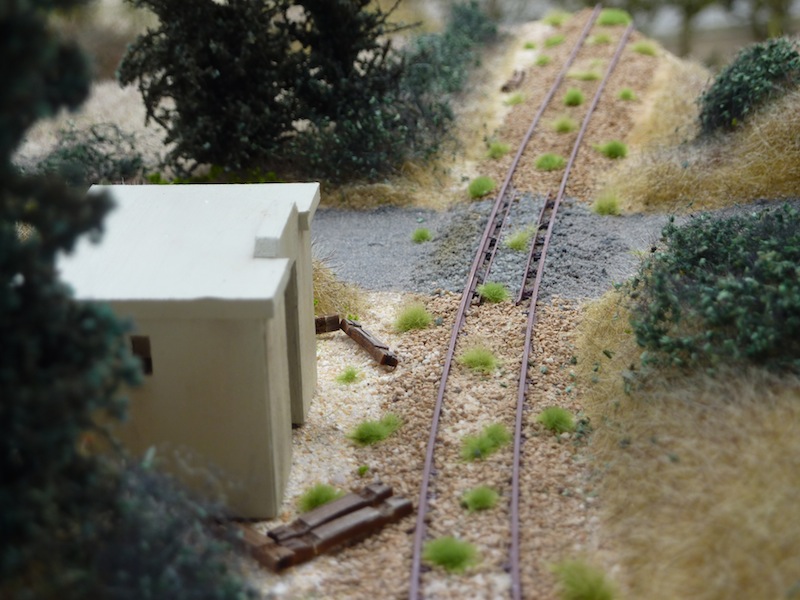

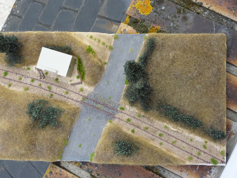

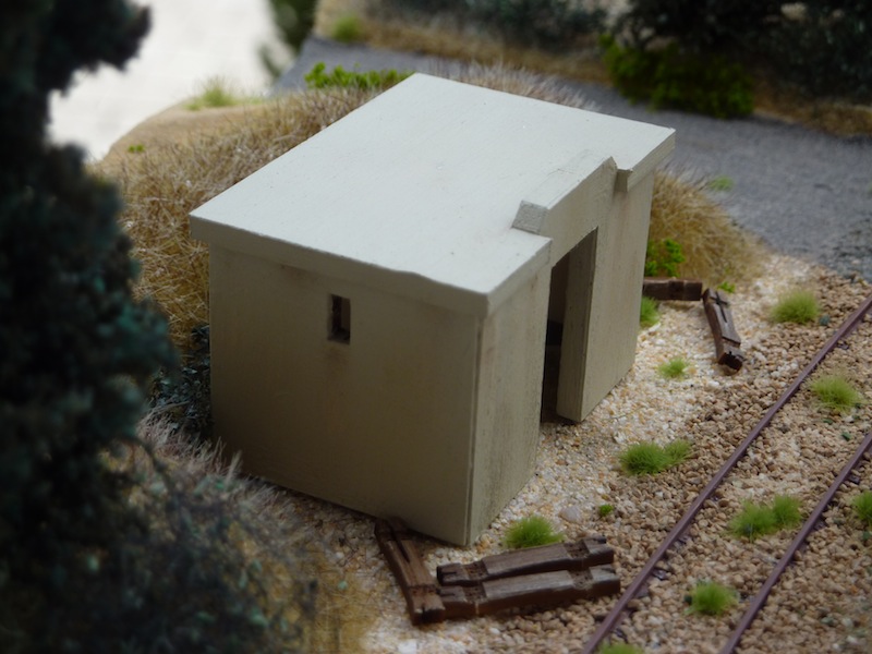

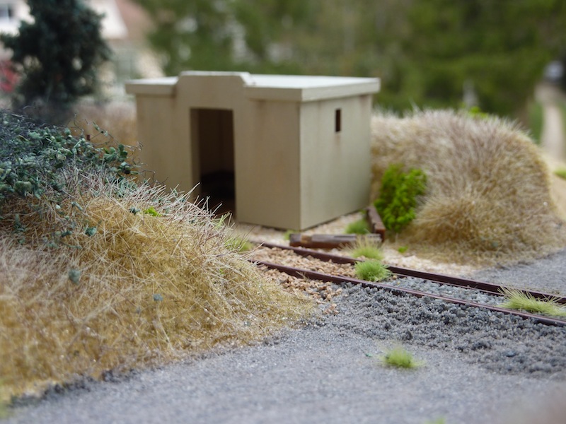

Bonjour à tous,
Le thème :

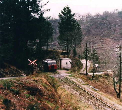

Sur le CFD Lozère existait une petite halte, la halte du "Pont-De-Saunier".
2

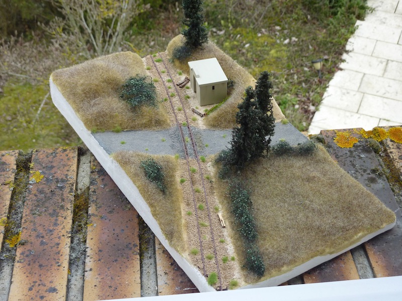

Je voulais depuis pas mal de temps réaliser un petit diorama dans le but de tester quelques techniques à mettre en oeuvre sur mon réseau. Une semaine avant Ferrovi'art, je me suis mis en tête de construire ce diorama. En effet je devais y exposer avec Christophe sur le Stand A&P le samedi et dimanche.
Dans mon cahier des charges la petite maquette devait tenir dans une grande Kessavin. Elle devait comporter une route ( technique à tester ), la voie devait être intégrée comme sur le CFD Lozère. Bref le thème choisi était vraiment parfait :D
Une semaine après le début des travaux, on pouvait découvrir ceci sur le stand A&P :
Il reste encore beaucoup de modifications à faire...
D'autres photos à venir #A8
Hugo

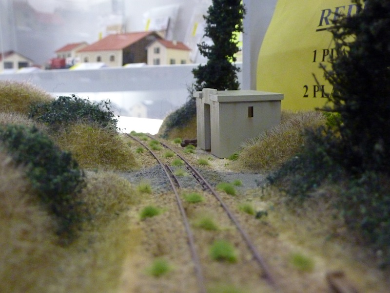

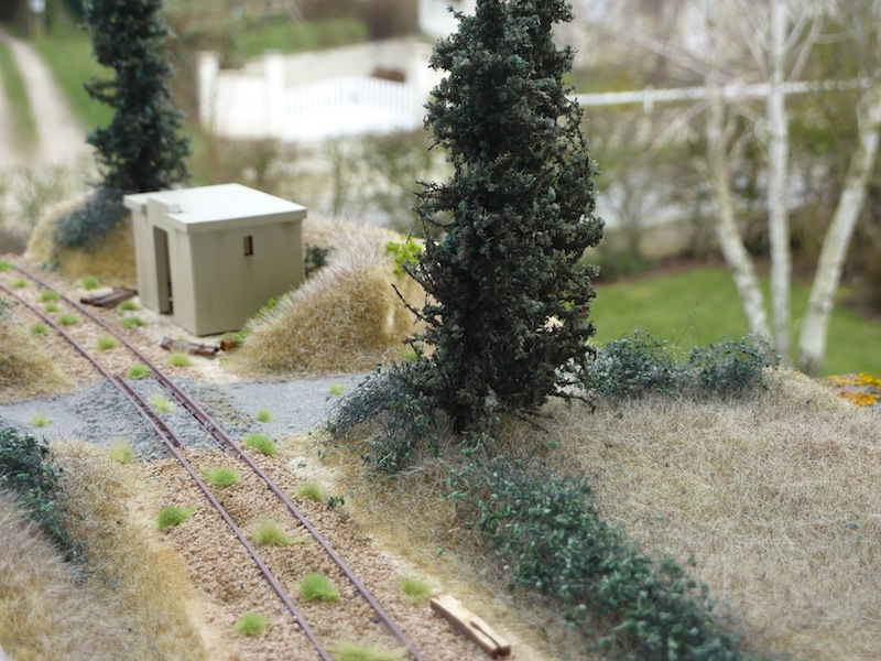

Jolie reproduction de la voie, avec les traverses sous le ballast.

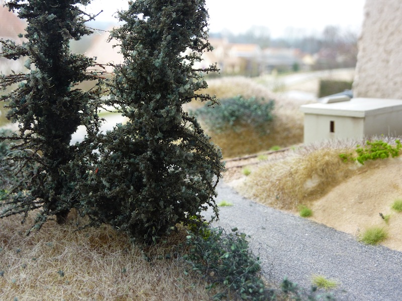

La végétation est trés convainquante, les haies, les herbes séches... Qu'as-tu utlisé comme flocages ???

Messagepar ABJ.TRAIN » 01 04 2013 à 15:29
Merci à tous :oups2: :oups2: :oups2:
Pour répondre aux questions de Yves:
- Au niveau des flocages, on reste sur du simple...Une couche de fibres mininatur de 3mm assez claires appliquées au GrassFix Faller, ensuite des fibres Herbe brulée GPP de 4,5mm .
- Les haies sont réalisées avec un " feuillage pour buisson" de chez Sylvia (ref : F31)
- Les touffes proviennent de chez mininatur.
- On a aussi utilisé du lierre foncée de chez mininatur .
voilà :F5

Messagepar ABJ.TRAIN » 02 04 2013 à 07:32
Il est vrai, que ça change quand même au niveau rendu par rapport à mon réseau, mais ça manque un peu de relief... Je vais tacher de trouver un juste milieu et de rattraper ce que j'ai déjà fais sur mon réseau...
Un autre problème de taille...Les fibres GPP ne sont pas simples à trouver :?
Bref faut me pardonner mes erreurs de jeunesse. Je vais apprendre avec le temps ;)
Hugo
