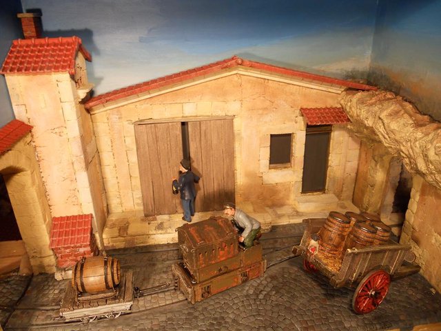

Messagepar Buffalo Bill » 21 02 2013 à 22:39
Les pavés étant des formes modulaires régulières le travail peut être très rapidement fait à l'aide d'un outil de fabrication maison.... je réalise les miens avec de la tôle de récupération (couvercles de boite à conserve) mise en forme à l'aide d'une pince à bec plat. Un petit coup de main à prendre (faire tourner l'outil pour éviter trop de régularité dans les alignements) je dis cela car je préfère les ambiances "vétustes".
J'utilise le même outil sur les pâtes à modeler type "DAS " ou" miliputt"...ça marche aussi à condition de lubrifier l'outil (à l'eau)pour éviter qu'il ne colle, j'ai aussi essayé en intercalant un film de "scellofrais" (gravure plus "molle")

Messagepar Buffalo Bill » 22 02 2013 à 00:59
C'est pas vraiment un diorama (enfin ça risque de le devenir...(statique)... si je n'arrive pas à faire circuler correctement les loco sur ce foutu "manège" H4
voir ici : viewtopic.php?f=4&t=6502
