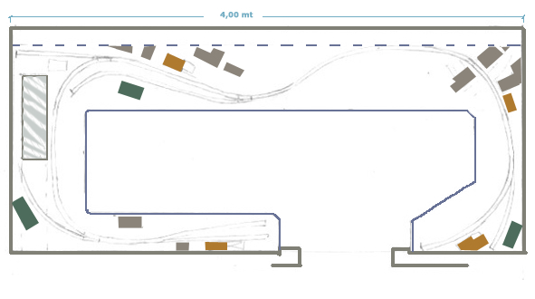

Je viens de décider de construire ce réseau, et pour le moment j'ai surtout travaillé à...construire la pièce ou il sera monté.
La pièce en question se trouve dans les combles et fait 4.00 X 1.80 ce qui pourrait sembler encore assez grand mais il faut compter avec la forte pente typiquement suisse du toit. Cela réduit beaucoup la partie utilisable vu que bonne partie de la pièce est trop basse.
Je vais donc être obligé de construire le réseau à une hauteur plus basse que l'idéal, entre 80 et 90 cm.
La voie sera du Peco code 100 0.16,5 tout au moins pour les parties visibles.
Ce réseau ne reproduira pas une situation réelle, donc ce sera plutôt un réseau "fantaisiste", de localisation européenne mais assez tolérant sur les machines plus ou moins exotiques.
Dés que j'aurai élaboré un plan décent je le soumettrai.

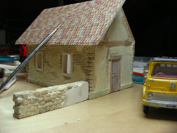

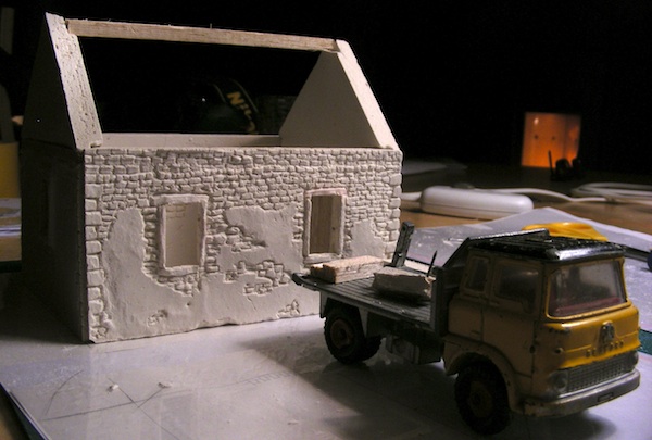

avancement des autres bâtiments, ici la halle marchandises:

Messagepar Buffalo Bill » 03 02 2013 à 14:18
superbes patines! #B6

Messagepar mikado » 03 02 2013 à 23:52
Très beaux les bâtiments ! ;)
Intéressante la technique pour figurer les aiguilles de sapin !

Messagepar konst » 04 02 2013 à 14:09
un plan de la pièce utilisée pour le réseau. Le schéma des voies est fait un peu... n'importe comment, j'essaie juste de voir combien de "pôles d'activités" je pourrait mettre. Le but étant d'avoir au final une exploitation suffisamment interessante compte tenu de la place réduite à disposition.
Je pense rester dans des rayons minimum de 40- 45 cm. ce qui ne devrait pas poser de problèmes avec du materiel de traction à deux essieux ou bogies.

Messagepar Kazh du » 08 02 2013 à 09:06
Projet intéressant, de beau bâtiment....surtout celui en plâtre :rod_coeur
Je m'installe et attends la suite avec plaisir #B6
