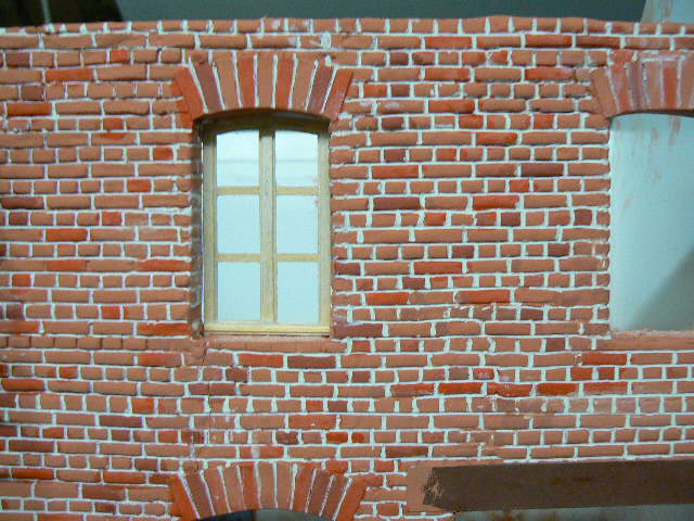

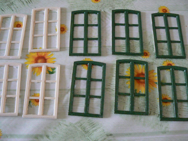

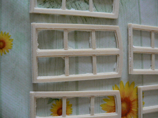

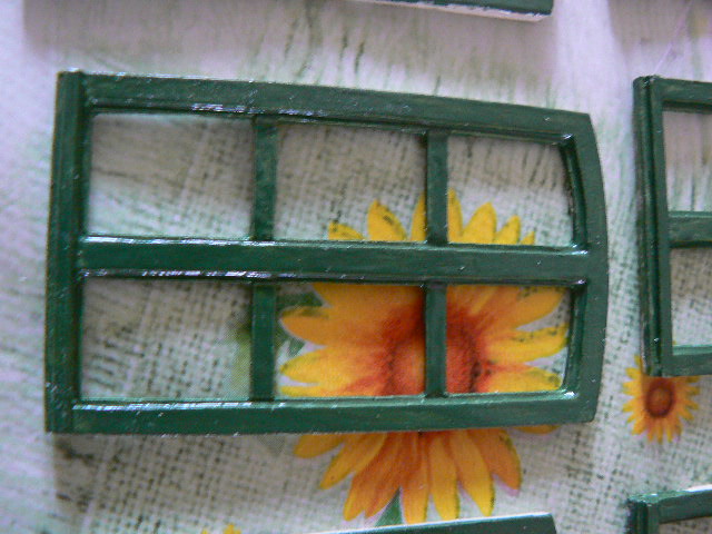

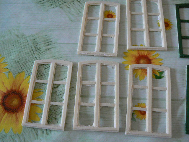

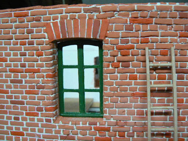

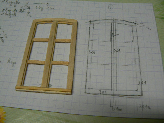

Autrement ma quincaillerie a besoin de fenêtres donc réalisation d'une en touillette de bois suivi d'un moule en silicone et tirage de 18 fenêtres ( 9 resteront au format normal pour le 1er étage , les 10 autres feront 5 fenêtres d'un format plus grand ).
Pour la grande lessive je travaille sur la teinte de butagaz et voir pour le détendeur ainsi fait l'ensemble sera complet pour la cour de la maison près du dépôt .

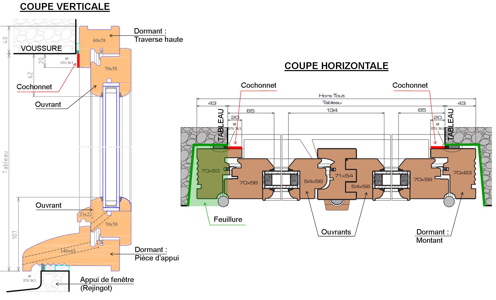

Vas-tu faire les gonds des fenêtres ?
:F9 :F9 :F9
Re: Mon réseau dépôt au 1/18em
Messagepar cloclo57 » 10 03 2019 à 19:17
Salut Yves

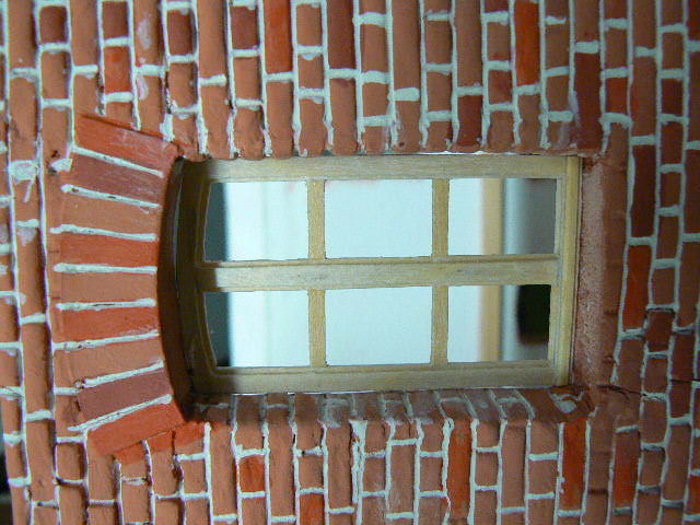

Pour l'instant je vais essayer d'encastrer les fenêtres dans les murs et voir de plus près car il doit y avoir une baguette qui fait la liaison entre les montants et le mur pour le quincailler ensuite le sol du premier étage avant l'éclairage du magasin ( pas sûr qu 'il y aura un aménagement tout au moins pour l'instant car après il faut penser aux volets et là il en faut encore une paire.........
cloclo57
Messages: 1978
Messagepar Patrick ze rabbit Deludin » 10 03 2019 à 23:57
Les gonds, tu ne les verras que côté intérieur, puisque les fenêtres s’ouvrent couramment vers l'intérieur ("ouverture... à la française").
Pour le moment, tu n'as réalisé que la partie ouvrante des fenêtres, mais pas le bâti ou "dormant", c'est-à-dire la partie fixe scellée ou vissée dans le mur.
Sur les 2 côtés (les "tableaux" de la fenêtre) comme en haut (sous-face de linteau, ou "voussure"), tu ne verras que ce qu'on appelle le "cochonnet", seule partie du dormant visible de l'extérieur : il fait 15 à 20 mm.
Tout est là :
En partie basse, par contre, tu as la pièce d'appui qui est très volumineuse.
Quant à intégrer les fenêtres dans l'épaisseur de tes maçonneries, ce qu'on appelle la "pose en tunnel", te prends pas le chou : avant qu'on pose des doublages à l'intérieur des maisons (aujourd'hui, c'est plutôt par l'extérieur qu'on isole), les maçonneries comportaient une feuillure sur les 4 côtés, à l'intérieur, et les fenêtres se posaient "en applique" dans cette feuillure. Voir ci-dessus.
Et l'air de rien, c'est nettement plus facile pour assurer l'étanchéité entre dormant et maçonnerie !
Te voilà menuisier, du coup #B2 .
Messagepar pelican » 11 03 2019 à 09:38
ou alors, ce sont des châssis fixes ... :rod_siflet
Messagepar Patrick ze rabbit Deludin » 11 03 2019 à 10:25
Vi, aussi.
Mais alors y'a pas la pièce verticale de recouvrement entre les 2 zouvrants que Cloclo a parfaitement réalisée.

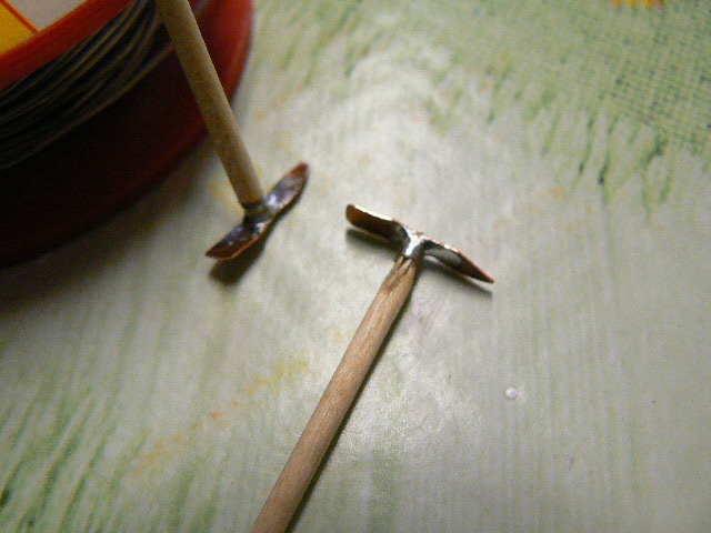

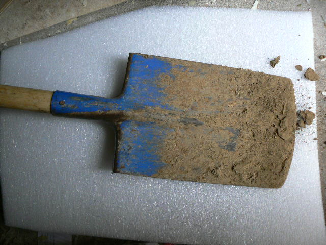

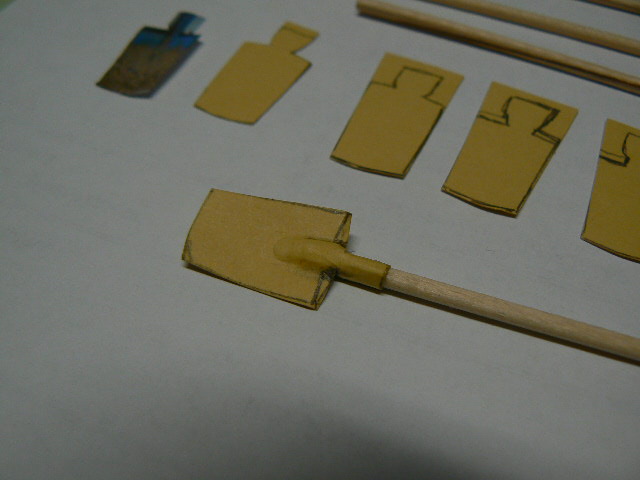

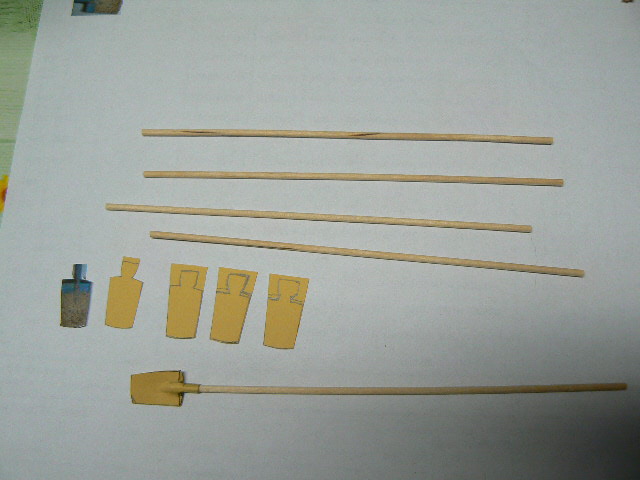

- une binette
- une bêche
- en cours de réalisation les toitures en tuiles du ch'nord le temps le permet tirage en résine
autrement dans l'autre rubrique mon mécanicien a pris des couleurs......
cloclo57

Messagepar YVES » 15 07 2019 à 08:00
Une réussite, cette pelle.
Messagepar pelican » 15 07 2019 à 08:53
ah oui, ça répond à la pelle ... C7
heu ... est ce que ce ne serait pas Pluto (ouah ouah) une bêche ??? :D3
Messagepar Patrick ze rabbit Deludin » 15 07 2019 à 11:21
Vi, une bêche, avec même le clou pour tenir la "ferrée" (c'est p'tête charentais) sur le manche.
Une vraie réussite, cette patine E2 : j'ai mis les boules Quiès tellement c'est CRIANTde vérité #B6 .
Irl cc.jpg (29.41 Kio) Vu 6180 fois
