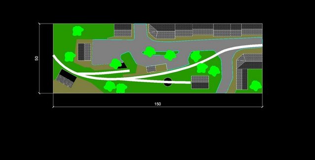

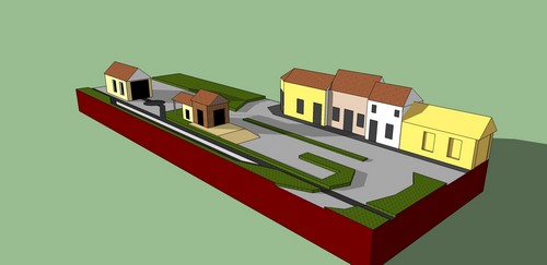

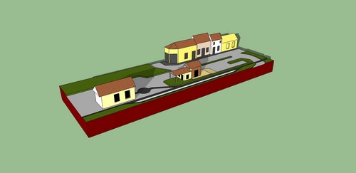

Messagepar CBACK » 14 01 2013 à 18:24
2013, on va essayer de faire mieux que l’année passée.
FT m’ayant redonné un peu de « niak », il me faut un Diorama/Réseau.
Coin : Corréze
Ech : O16.5 1/43
La construction de la gare, c'est là:
http://www.passion-metrique.net/forums/viewtopic.php?f=11&t=4882
Quelques idées, des croquis sur le coin d’une table.
Transcription en 3D.
Vous en pensez quoi ?
Voies un peu raides, il faut quelques courbes.

Messagepar Gérard Huck » 14 01 2013 à 18:43
Quelques courbes et un peu de relief?

Messagepar rail1435 » 14 01 2013 à 18:52
Mais non, les voies de gare sont en palier.

Messagepar Victor le chat » 14 01 2013 à 19:00
Not'Cback est à fond sur la Corrèze en ce moment ! :E1
Il faudrait une grue hydraulique (à moins que ce soit prévu ?) et ça me plairait sûrement mieux avec un petit tiroir et un évitement moins long. #B5
Mais il est vrai que ce n'est qu'une question de goûts ! #B6

Messagepar laisse les dire » 14 01 2013 à 19:43
un peu de courbe je plussoie , et qui dit corrèze dit tramway donc voies en parallèle de la route je verrai bien la rue avec les maisons en pente avec la voie en accotement #B6 en tout cas je m installe , projet très sympathique , et on sait déjà qu il y aura une guest star :boss:

Messagepar Storm » 14 01 2013 à 19:51
Question bête: pourquoi y'a-t'il une remise? Tu me répondras "pour jouer!" oui mais… la "justification" car c'est une petite gare sans même un embranchement…
Je pense que pour qu'un réseau "marche" quand on ne colle pas à un site réel il faut que tout soit justifiable donc, mettre une remise et une plaque (surtout sur des économiques) doit servir #B5 ça peut-être une amorcé de rampe sévère nécessitant une machine de réserve pour la pousse, ou autre mais quoi :D3 :E1

Messagepar CBACK » 14 01 2013 à 21:51
Storm a écrit:Question bête: pourquoi y'a-t'il une remise? Tu me répondras "pour jouer!" oui mais… la "justification" car c'est une petite gare sans même un embranchement…
Pasque j'en ai fait une dans les années 90, et qu'elle n'est jamais sortie de son carton.

Messagepar YVES » 15 01 2013 à 00:15
Allez faire un tour sur voiemetrique.fr :
De jolies maquettes et de belles photos.
http://www.voiemetrique.fr/album/photosearch.aspx
Mots clefs : Corrèze, TC, POC, ou photographe : Jacques Tub.
D'autres sources :
http://lacorreze.com/transports/tramway1.htm
avec des diaporamas : http://lacorreze.com/diapos_flash/diapo ... sports.htm
http://www.lemosin.net/vml/tc.htm
http://www.lemosin.net/vml/poc.htm
dont les caractéristiques des gares des TC : http://www.lemosin.net/vml/gares_tc_classes.htm
Après avoir vu les photos, je plaide pour un peu plus de courbes aussi, ou une gare comme Saint Pantaleon de Lapleau.
Mais pour pas tellement plus grand, tu pourrais aussi reproduire la gare TC de Neuvic d'Ussel.

Messagepar mikado » 15 01 2013 à 00:23
Intéressant tout ça ! En plus si ce sont les TC, je suis fan ! #B6
Tout comme Strom, je pense aussi que le plan de voie (gare de passage à 2 voies) ne semble pas justifier la remise; mais c'est toi le seul maître à bord. ;)

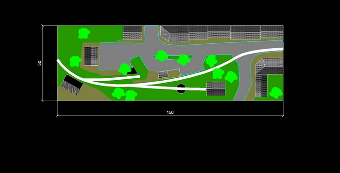

Messagepar CBACK » 15 01 2013 à 15:34
Une autre proposition, avec courbes, passage de la voie dans le bourg.
Je garde la remise.

Messagepar Kazh du » 15 01 2013 à 19:23
Hello Cback,
Bon repos pour ta sciatique...
Juste une remarque sur ton dernier plan, j'aime bien la courbe mais tes deux voies en impasse me perturbent.
Je ne saurai dire pourquoi mais je verrai bien l'impasse supérieure rejoindre la voie sur le côté droit du module.
et pour ce qui est de l'impasse de la remise, j'aurai tendance à faire continuer la voie vers les bâtiments du coin en bas à droite qui deviendraient un Ets embranché (vin, charbon, ferraille....).
Ta remise je la verrai à la place du bâtiment en bas à gauche connectée sur la voie de l'embranchement particulier.
