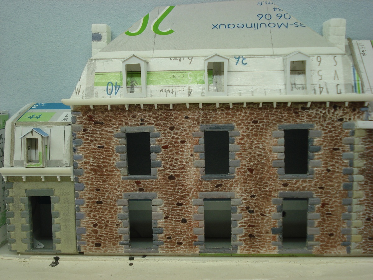

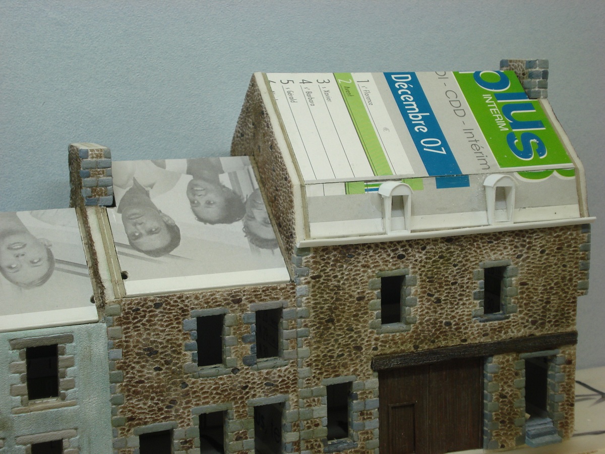

Après le sujet général, le sujet BV, le sujet "façades" et le sujet "Lavoir" (que je n'ai pas encore attaqué :G7 ), voici le sujet "apparaux de toitures" !
Avec 4 vues de ce qu'on pourra trouver sur les toitures des maisons de Binic, c'est du brut de découpage/collage pour le moment. Quasiment tout est en carte plastique de .5mm. Une ou deux pièces en .25 et le reliquat en carton.

travail soigné comme d habitude :maitre: et c est du costaud , celà passera la prochaine grosse tempête de nordet à Binic :mrgreen: , j aime bien la porte cochère , joli aspect #B6

Franchement je suis fan du traitement des pierres apparentes :rod_coeur #B6

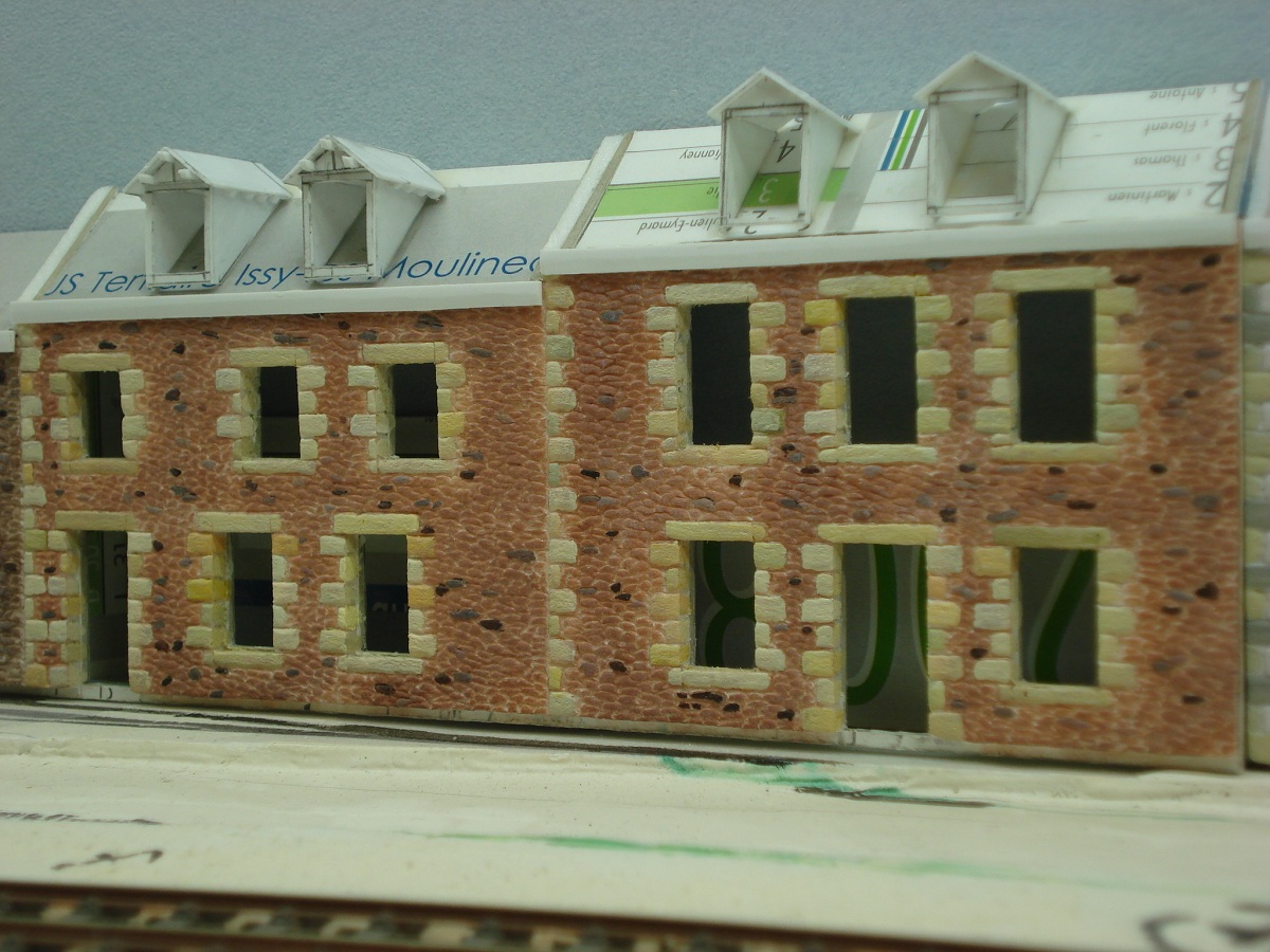

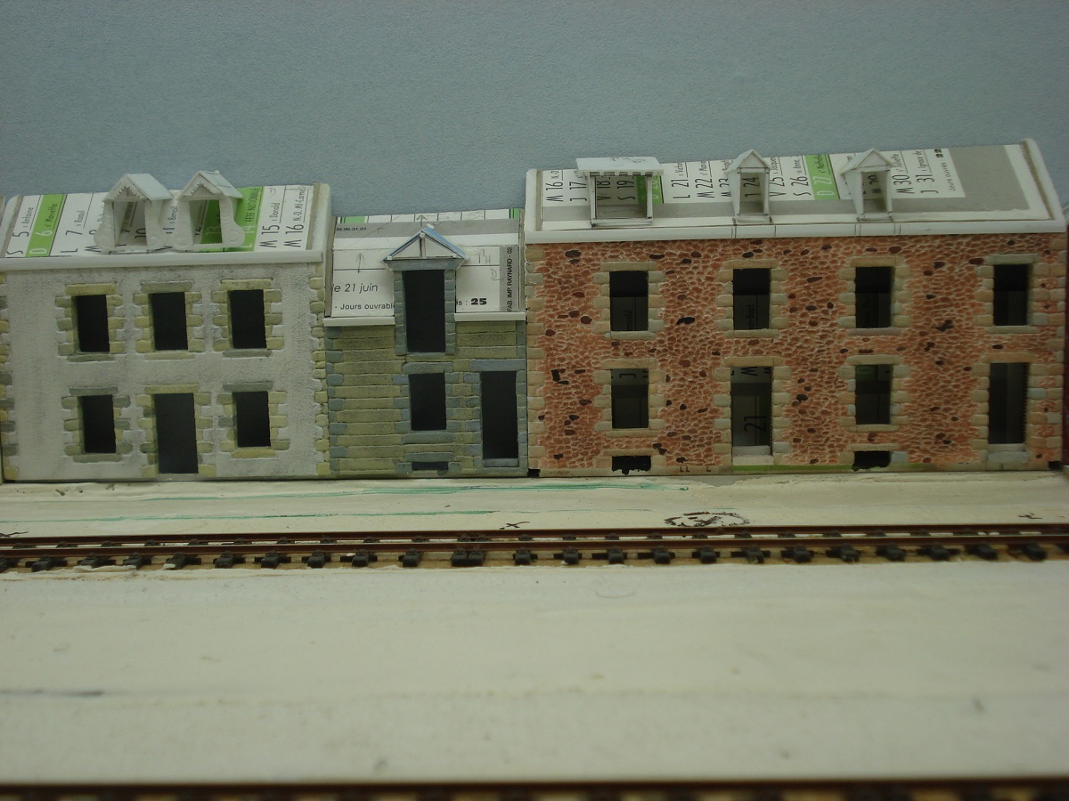

En tous cas voici (au moins sur les maisons du Boulevard Clemenceau, c'est à dire l'alignement du fond), avec les deux grosses lucarne du N°6 terminées à l'instant (qui nécessiteront toutefois vu leur caractère très ouvragé une pièce spéciale réalisée en impression 3D), un chantier de terminé !
Et dès demain c'est la reprise des constructions au fond à gauche (non non Storm à gauche j'ai dit :mrgreen:), c'est à dire le lavoir, deux villas très tronquées par le fond et un petit alignement de maisons basses où il y aura encore quelques lucarnes. ;)

Les raccords entre les angles de pentes des toits et celles des lucarnes...de quoi devenir chauve à certains moments #A8
Ce sont les lucarnes avec leurs dessus arrondis qui sont faites en impression 3D ou celles de gauche sur la seconde photo?

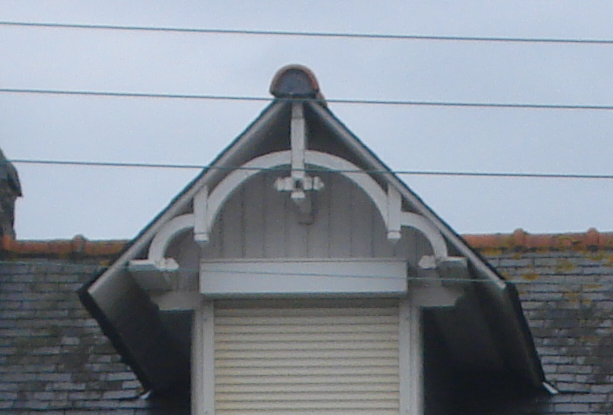

Pour l'instant tout est fait à la mano. Je réserve l'impression 3D pour des choses disons un peu plus "complexes" !!
Ce genre là par exemple !! H4
detail lucarne.png (436.24 Kio) Vu 7062 fois
Pour les raccords, comme je déssine préalablement toutes ces lucarnes en CAO, j'ai au moins toutes les dimensions des pièces en plasticarte. Comme la précision en découpe manuelle est supérieure au 1/2mm, pour ce genre de choses il y a au final très peu de soucis. ;)
