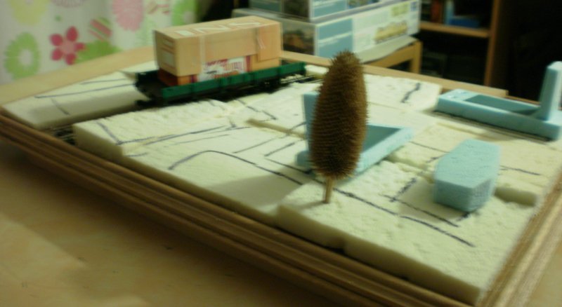

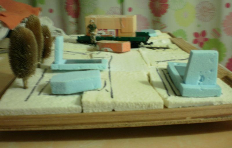

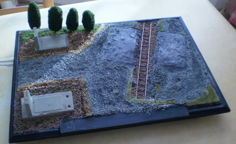

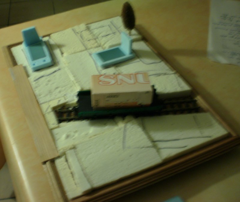

Messagepar 135V60 » 20 05 2012 à 15:58

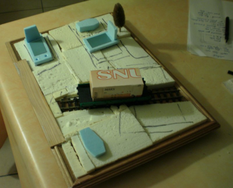

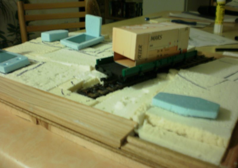

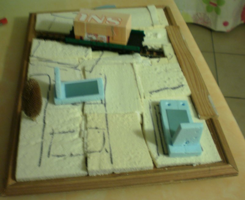

Nouvelles du diorama plusieurs vues lors de la réalisation lors de la construction
vue de puis la concession vers la station provisoire. Le personnage est au 1/35e. La tombe sur la droite est à sa place définitive. L'autre sera repositionnée. Les arbres sont en place mais pas encore floqués.
vue nette du diorama. Le bloc en carton calendrier est un essai de volume pour le corbillard.
vue de dessus bien nette
vue de dessus dans un sens
vue de dessus dans l'autre sens
Le diorama est globalement verrouillé. Les arbres sont des chardons séchés et tondus à coups de ciseaux. Les traits sur l'extrudé matérialisent les emplacements des divers éléments.

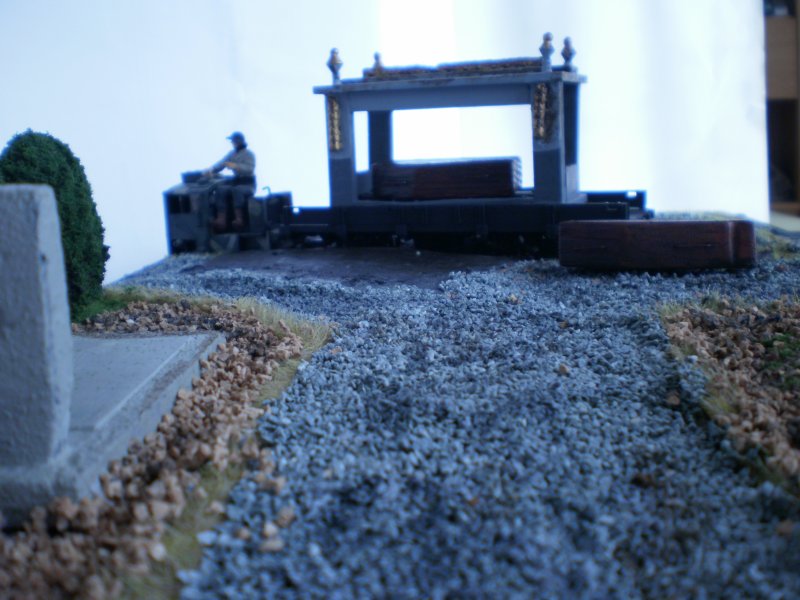

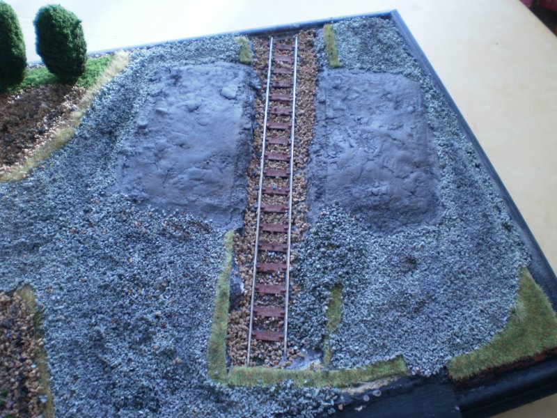

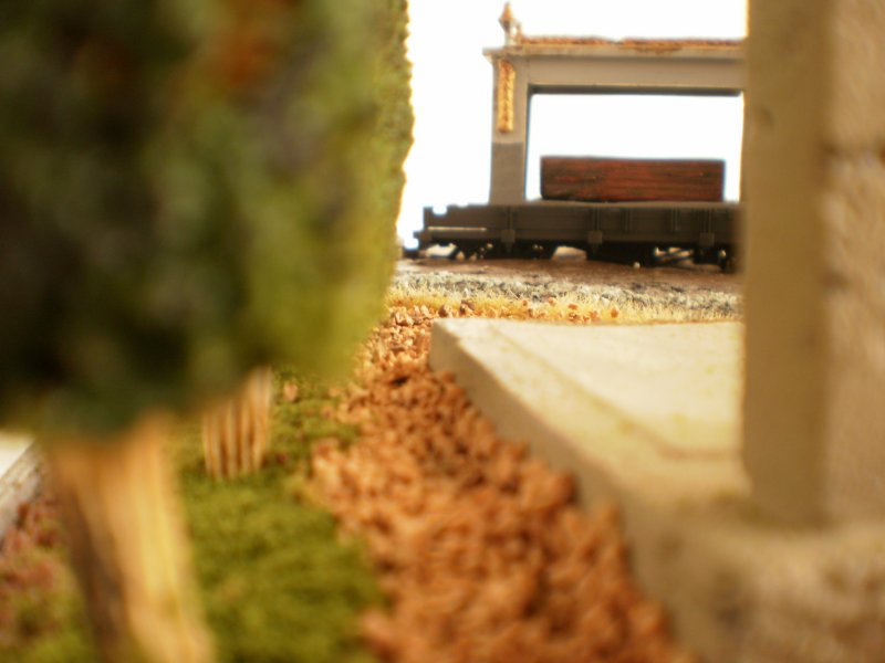

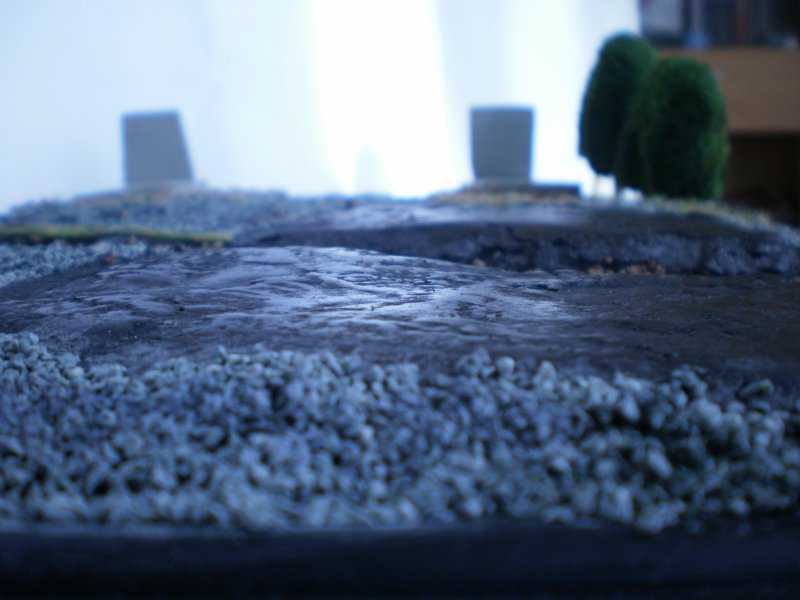

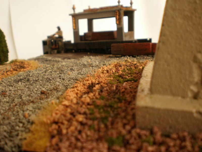

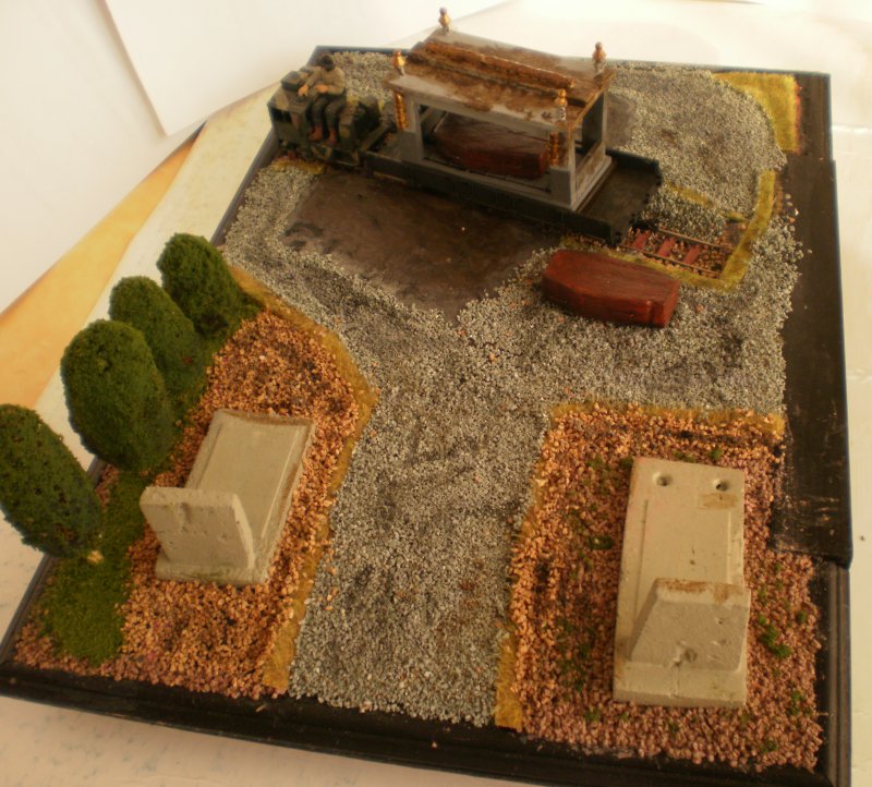

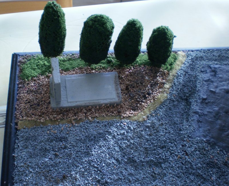

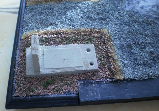

Messagepar 135V60 » 03 06 2012 à 15:08

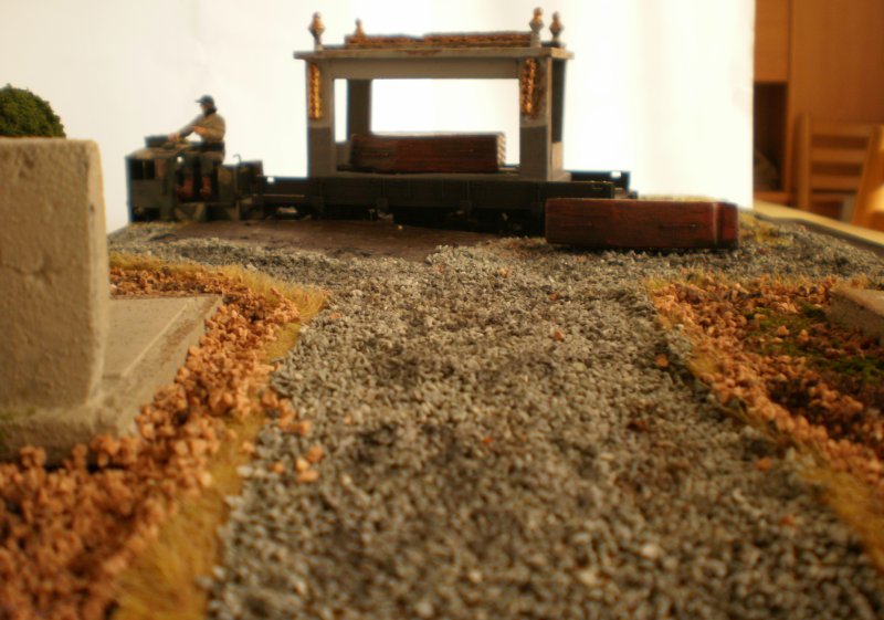

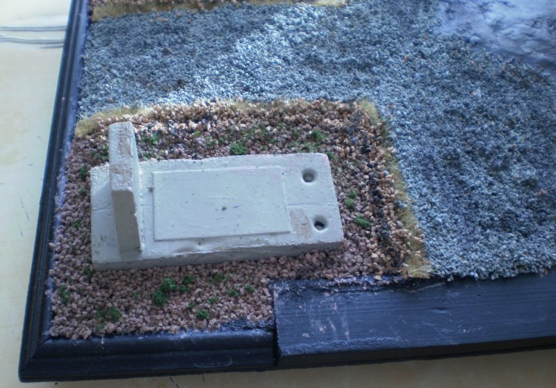

Comme demandé par Pélican, le wagon corbillard dans son environnement naturel.
Les photos sont prises en deux séries, l'une en ambiance nuageuse, l'autre en lumière d'intérieur. Cela vient du réglage de l'appareil, qui reçoit plus ou moins la lumière.
Non, M pierre Tombal ne travaille pas à ce cimetière, mais il en connait certains des gardiens. Quelques pensionnaires de son cimetière passent des vacances d'hiver ici, incognitos. :mdr2:
Le locotracteur est de location. Le vrai locotracteur est actuellement à l'atelier, pour remise à niveau.
Le locotracteur vu ici est un Kof 1 Piko, très peu remanié. J'ai rajouté quelques accessoires pour l'habiller, mais le châssis n'a pas été modifié.
vue vers la future concession.
La zone de dépôt (dépose) :F9 est réalisé en béton avec de la pierre locale d'où sa couleur foncé (granit ou basalte) :D3 . Je vérifies ma géologie au besoin.
La voie Peco est posée sur sur la base, avec un réhaussement par ajout d'extrudé autour. Bandes plâtrées pour fixation, avec sous couche de peinture de sol. Le ballast est en liège. Gravier G.P.P pour les alentours, l'herbe vient de chutes de tapis d'herbe. Les dalles sont réalisées en 'roche liquide' marque Pébéo.
Les '4 daltons' sont réalisés avec des têtes de chardons, dont les piquants ont été taillés aux ciseaux. Le chardon tondu a été plongé dans la colle blanche puis roulé dans le floquage. Une fois séché, peinture pour varier la couleur du feuillage.
Les tombes ont été réalisés en chute d'extrudé après avoir mis à l'échelle les côtes réglementaires de celles-ci. Les trous pour les pots de fleurs sont faits avec un crayon pointu. La plaque du gisant est un bout de carton fin collé dessus.
