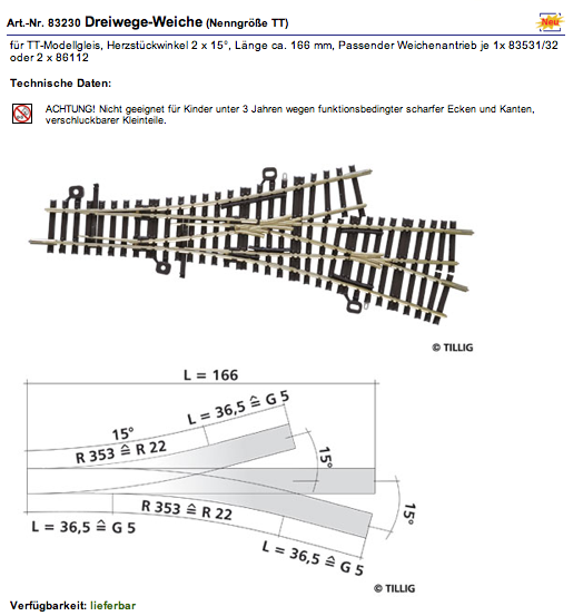

elle est symétrique ou pas ?

Re: rails tillig HOm TT
Messagepar le moslinois » 11 05 2012 à 18:38
:D3 je ne sais! sa ressemble à deux aiguillages a la queue leu leu :?
Messagepar La Mouette » 11 05 2012 à 18:58
alors non pas symétrique. Aucun interet pour moi. :maitre:

Messagepar malletslm » 11 05 2012 à 19:19
Voilà la photo de cette aiguille "triple" qui est de type "aiguilles imbriquées", consultable sur le site Tillig :
Image 1.png (136.36 Kio) Vu 4592 fois
N'ayant jamais eu en main ni des aiguilles H0m, ni des aiguilles TT de cette marque je ne sais pas grand chose de leurs caractéristiques techniques... mais on dirait que sur celle-ci, les lames sont articulées ?
