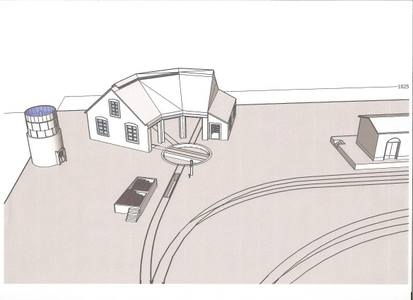

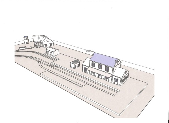

Est-ce que ce sujet vous semble réalisable ?
A cause d'une interruption très (trop) longue de toute activité modelistique j'ai un peu perdu le fil ....... Mais la lecture de PME comble certaines lacunes et si certaines bonnes vieilles methodes n'ont pas changé, d'autres me laissent béat d'admiration devant les resultats obtenus.
J'ai quand même reussi à glaner un peu de materiel HOm mais pas tres coherent en ce qui concerne les CFC, sauf une caisse d'ABJ, qui est, pour l'instant, nue comme un ver et sans mecanique
Quelle serait la methode pour realiser une 031T (voire une 130T) ayant circulé sur les CFC (chassis TT ou kit si ça existe ?)
pour l'instant j'en suis la:
une piece de la maison est reservée, mais non dispo pour le moment !
c'est le moment de paufiner !

En voyant ton plan, je me demande s'il n'y avait pas une bretelle en bout de quais (disparue aujourd'hui) pour permettre les remise en tête :F9 Tu as oublié la grue de chargement toujours présente devant l'ancienne halle coté dépôt… #B5
Pour le matériel, les voitures sont dispos chez TdA ainsi que le BB405 ou 404. Pour les vapeurs, elles ont toutes ete reproduites par Gecomodel. Ça peut se trouver d'occasion mais hélas relativement cher :C6 Voir du coté d'Interfer pour bricoler des billard modifiés Carde ainsi qu'une base moteur pour la bête de Calvi.
Voilà pour une première réponse rapide… je te laisse entrer dans les details :maitre:

Cette gare - et son adaptation en H0m ! - est particulièrement attrayante, du fait de son étonnant dépôt en "rotonde"... :rod_coeur
Jolie "modélisation" en 3D ! #B6

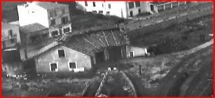

Effectivement, Storm, il existait une bretelle en debut de quai, mais je l'ai volontairement "oubliée" car Sketchup est plus fait pour les volumes que pour les voies ! H4
Elle sera, bien sur, sur le reseau, car la remise en tête d'une locomotive fait partie des atouts majeurs d'une gare en cul-de-sac ! :rod_coeur
surtout s'il y a en plus une plaque tournante #B6
La grue, elle, est toujours là, alors que le chateau d'eau à disparu il n'y a pas très longtemps, lors de l'agrandissement du parking #B7
depot calvi(307 x 140).jpg (15.29 Kio) Vu 5043 fois

Si la réalisation est à l'égal du dessin de base (sketchup), je vais pouvoir m'installer et admirer #B6

même si Sketchup est assez pratique pour les volumes, c'est pas terrible pour dessiner des rails ! (ce n'est pas sa vocation premiere !)
Malheureusement, pour voir une materialisation de ce projet, il faudra etre patient !La piece reservée n'est pas encore dispo !
Je vais donc me concentrer, pour le moment, sur les batiments et le materiel, et j'aurais surement besoins de quelques tuyaux . . . .
