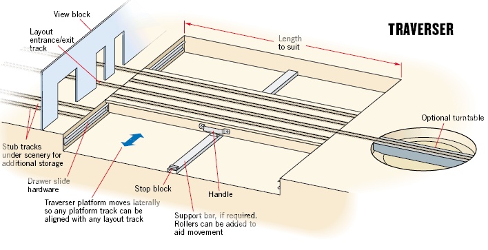

Messagepar Douglas » 01 11 2011 à 12:28
Voici un exemple de ce que je comptes réalisé (trouvé sur la toile)!
Douglas
Messages: 5119
Re: Coulisse coulissante et plateau tournant?
Messagepar La Mouette » 01 11 2011 à 12:50
chouette quoique un peu complexe tout à la fois à realiser et à mettre en oeuvre je trouve. du simple rien que du simple ! :H1
Messagepar Kazh du » 01 11 2011 à 13:02
La loco passée sur la plaque tournant se retrouvera peut être dans le bon sens mais toujours du même côté de sa rame :?
A moins de laisser toujours une voie libre sur le plateau coulissant.
Messagepar Alex07 » 01 11 2011 à 13:10
Dans ce cas il faudra veiller à laisser un peu d'espace entre le plateau coulissant et la "sortie" de la coulisse pour qu'une loco puisse s'insérer sans être vue de l'extérieur et ensuite reculer sur la voie où elle aura précédemment laissé les rames en attente.
Pour ma gare du Cheylard, je compte utiliser les bâtiments comme coulisse. Mais il faudrait alors que ceux ci soient amovibles (le grand dépôt et la remise de réparation).
Vous en pensez quoi? Sinon un tel système est pas mal bien qu'un peu complexe c'est vrai
Messagepar La Mouette » 01 11 2011 à 13:13
Ca c'est le genre de dispositif qui ne servira jamais plus de 5 minutes en expos, avec les zozos avec lesquels on "travaille" !! C7
Trop complexe, trop à reflechir, trop peu de temps du coup pour deboucher la Rochefort, le pernand-vergelesses ou le Saint estephe !! :( :mdr2:
Messagepar Douglas » 01 11 2011 à 14:00
J'en ai parlé avec Gilles qui se débrouille pas mal au niveau cablage,il suffit en analogique d'alimenter toutes le voies du pont coulissant comme la polarité du réseau et de même un interrupteur sur chaque coupon,bien entendu garder toujours la voie centrale alimentée,pour le pont tournant,un plateau tournant pour TV ou autre que l'on trouve chez Ikéa par ex. pourra faire l'affaire et le recouvrant d'un disque de médium.
J'oubliai,il vaut mieux réaliser cette coulisse avec du médium qui travaille moins que le CP et sa texture ainsi que sa tranche lisse favorise les assemblages précis.
Douglas
Messages: 5119
