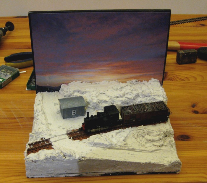

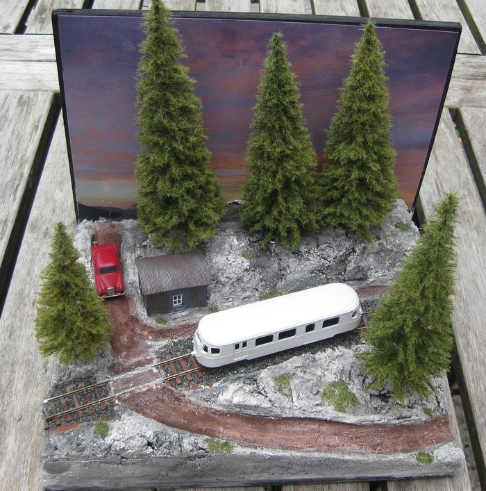

petit sujet sur un petit diorama, présent à Sedan, sur le stand de l'Atelier du Tacot ;)
en fait, un petit arrangement entre amis : on voulait faire un ptit clin d'oeil a Roger Mougel, disparu récemment ! Storm avait du matériel, j'ai fait le ptit dio l'avant veille de l'expo !
en tout et pour tout, j'en ai eu pour ± 1 h de temps ! :ipb-279

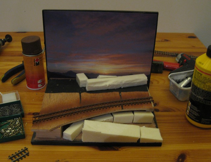

tout d'abord, 2 planches de CP 8 mm de la boite à chute assemblées simplement (colle et vis) , un bout de CP 4 mm découpé en arc de cercle, quelques bouts de polistyrène, une chute de voie clouée sur la planche, et un voile de bombe acrylique brun mat, un peu de noir mat sur les bords, et une photo imprimée en fond de décor

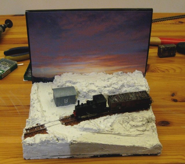

ensuite, on passe au michpap : dans un bol mélangeur en caoutchouc, je verse 1/3 l d'eau, une grosse poignée de carton mixé (de la boite à oeuf) et j'ajoute du plâtre jusqu'à la consistence voulue (pas trop mou) et on tartine le diorama ! une petite cabane qui trainait et hop, ça prend forme !! on lisse la partie route, et le bord de voie et on laisse la partie rochée brute (et même brute épaisse !!)
et puis quelques sapins , la mise en couleur (brun, noir) ballast sur la voie, un peu de flocage .. et pis c'est tout
les dimentions de la bête : 28 cm de large, 22 de profond, 22 de haut ! ( dimentions un peu inférieures au format A4, pour caser le fond de décor imprimé )
plusieurs personnes m'ont demandé d'ou venait les sapins : http://www.model-scene.com/index_eng.html
