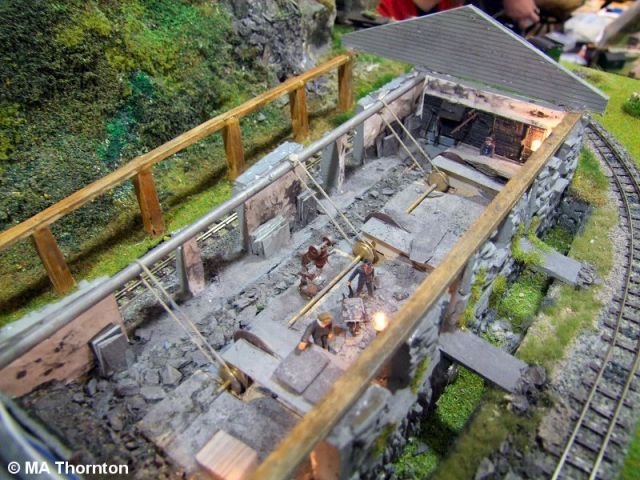

Je ferai des photos ce soir du module 'carrière'. Voici des vues qui devraient m'inspirer:

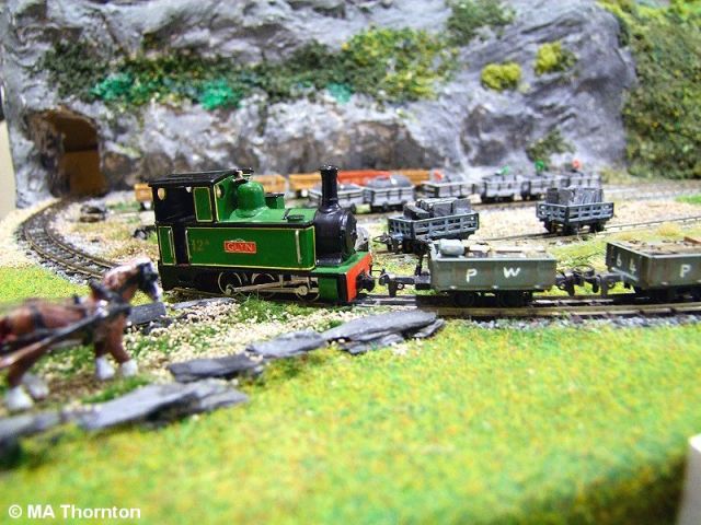

Messagepar YVES » 03 02 2011 à 16:41
Salut Steamy,
Beau projet. Connaissant la version initiale, je suis très enthousiasmé par la suite.
Et justement, Mike Thornton vient de publier les photos d'un réseau avec une ardoisière : Blaen Y Cwm Slate Quarry, de Tom Snook.
Source : http://mickthornton.fotopic.net/p68740900.html
PS :
- Voir un des réseaux de Michel Lecoursonnais.
- Du coté de Fumay, il y a aussi une belle documentation à rechercher, sur le terrain, et sur le Net #B5 .
