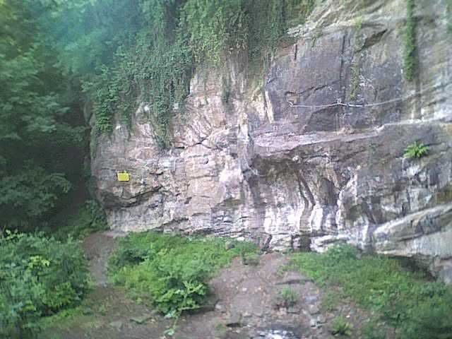

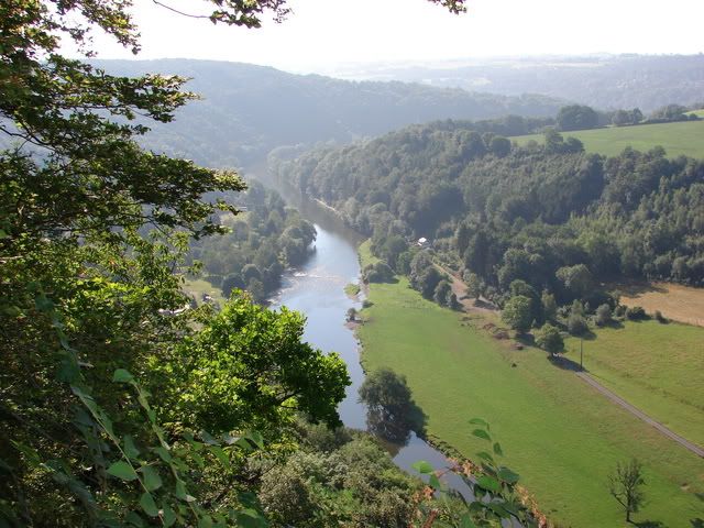

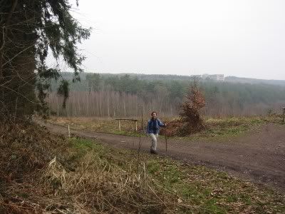

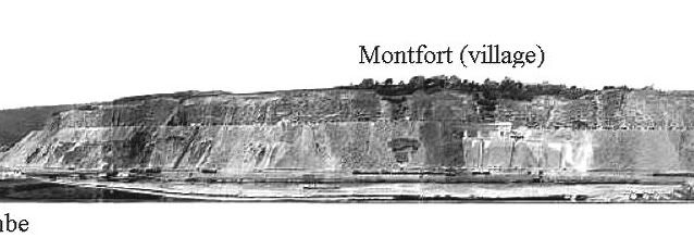

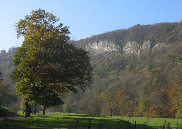

Voici quelques photos qui vous renseigneront sur l'atmosphère que je voudrais reproduire:
Ma mère me rappelait que lorsque nous habitions Montfort on avait une vue imprenable sur la vallée de l'Ourthe mais aussi une vue "imprenable" sur la carrière de Montfort et son concasseur situé juste en bas de notre maison.

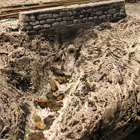

Re: Couleur de base pour décor ?
Messagepar pelican » 23 12 2010 à 10:12

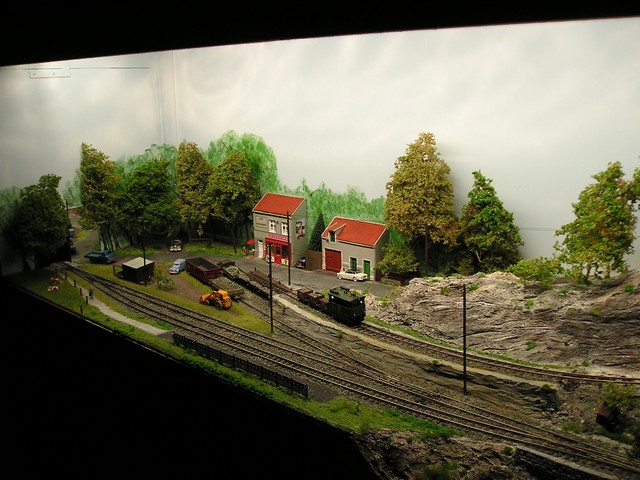

voila ce que j'obtiens sur mon module Hom ardennais avec rien que de la gouache noire diluée :
module ruisseau.jpg (128.22 Kio) Vu 1053 fois
il suffit de passer un peu de brun, vert, ocre, poudre à décor ..

Messagepar bernardhenri » 23 12 2010 à 10:25
Ce sont des raisins secs au fond du ruisseau?
Messagepar Biased turkey » 24 12 2010 à 08:41
Pélican , fais-tu partie de l'école "impressioniste" :rod_mdr2
As-tu une photo de ce module terminé ?
Jacques
Je ne bois jamais ... de vin ni de Rochefort
( comte Dracula )
Biased turkey
Messages: 549
Enregistré le: 24 04 2009 à 05:45
Localisation: Montreal, Canada Eh
Messagepar pelican » 24 12 2010 à 10:39
des raisins secs .. comme dans le cramique, peut être ?? :E1
une photo ?? Yess !!! :ipb-251
module fini.jpg (100.79 Kio) Vu 1015 fois
