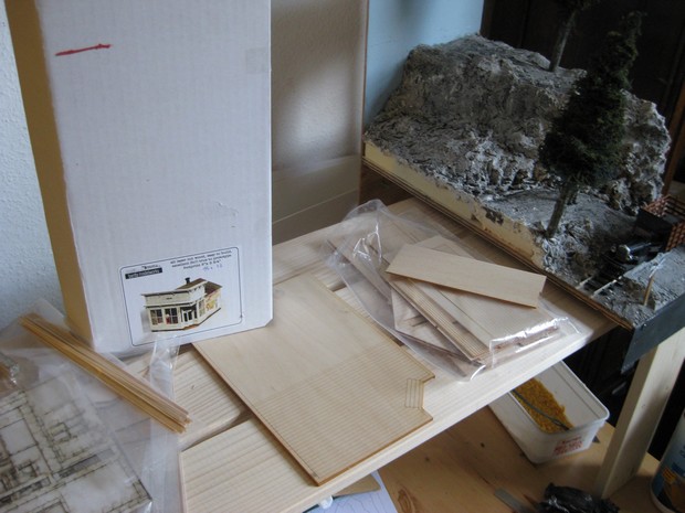

Re: On30 (ou O us) montage de kit bâtiments Banta
Messagepar pelican » 15 10 2009 à 08:52
ici, le bois est déjà finement gravé au lazer ! ;)
voila à quoi ressemble le kit :
banta kit.jpg (78.83 Kio) Vu 6144 fois

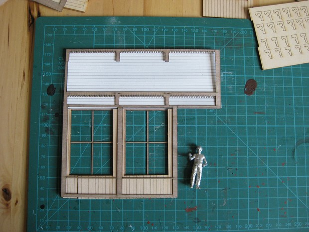

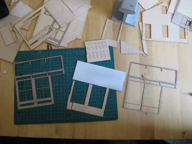

Messagepar pelican » 18 10 2009 à 15:31
j'ai commencé le montage .. à sec !!!
quel casse tête !! D9
faut d'abord s'y retrouver sur les planches pré découpée, et ensuite assembler ce qu'il y a à assembler !! H4
pour certaines façades, il y a 3 pièces différentes à mettre en sandwich !! :H2
en plus, je viens de découvrir qu'il y a des pièces autocollantes ! :F9
sur les autres kits banta, j'ai l'impression que j'ai collé les pièces autocollantes ! H4
bref, de quoi s'amuser !! :?
banta façade 1.jpg (74.27 Kio) Vu 6067 fois
banta façade 2.jpg (88.06 Kio) Vu 6067 fois
bon, consolation ... le résultat sera superbe :ipb-251

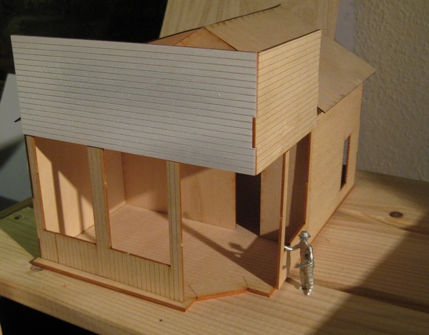

Messagepar pelican » 18 10 2009 à 21:09
petite avancée : le gros oeuvre est pratiquement terminé !!
banta murs.jpg (70.47 Kio) Vu 6048 fois
reste les détails ... H4

Messagepar malletslm » 18 10 2009 à 22:40
Beau bâtiment !
La taille de l'ouvrier au 1/48ème permet de voir que c'est bel et bien "à l'échelle"... :shock: :maitre: #B6

Messagepar Galloping Goose » 18 10 2009 à 23:14
Ben, c'est sympa comme bâtiment, André #B6
C'est vrai que dans les kits Banta ce sont souvent un empilement de profilés bois prédécoupés, avec une pellicule de double-face pour l'encollage. C'est pas mal, sur le principe, mais faut pas se louper au moment de coller les panneaux l'un sur l'autre D9
