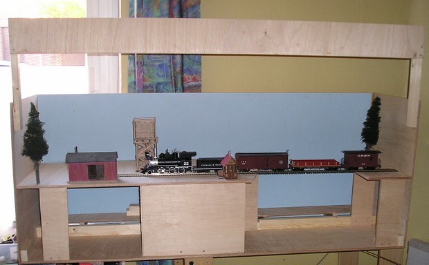

Ca y est,je me lance. J'envisage un petit réseau freelance en Oe ...
Voici la partie gare de mon projet, 2 m par 50 cm.
Le réseau ce place dans un contexte des années 60 a nos jours,ce qui me permettra par la suite de faire rouler du matériels rutilants (chemin de fer touristiques) ou bien "sales" ...
Quand a la saison, j'hésite entre l' été ou bien l'automne.
Que me conseillerez vous ?
Actuellement, je m'attache a réaliser un bv +hall accolé; inspiré d'un article dans voie libre.
Il me reste encore beaucoup de travail dessus.
Je le trouve un peu fort,coté dimensionnelle, et vous ?

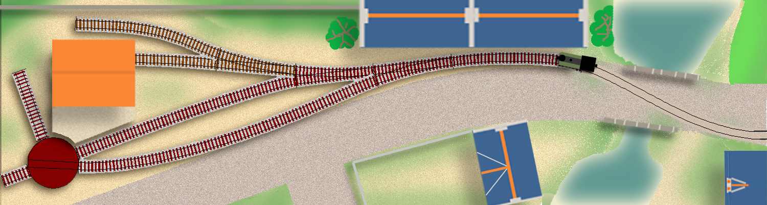

Ton plan de voie permet suffisament de manoeuvres sans être trop chargé.
De quel côté est la coulisse ? L'autre côté est il la fin de la voie ?
Pour la dimension du BV, il y en a eu de toutes les tailles sur les secondaires, du tout petit au très gros.
Si tu as des doutes, ne vas pas trop loin dans la construction des détails, pose ta voie et des squelettes de batiments sur la planche , met une rame en place et observe les effets d'occupation de l'espace.
La remise machine au premier plan mérite d'être vitrée côté spectateurs.
Si le BV est grand, il a aussi de grandes ouvertures vitrées, on peut donc facilement voir l'intérieur. Il y a de l'aménagement à faire, ce n'est pas très dur et ça donne un côté vivant.
Pour la saison, tant que tu ne fais pas une exclusivité betteravière ou bains de mer, tu es libre du choix, selon le type de végétation que tu veux représenter (encore des fleurs en été mais pas sur les arbres). Ce choix joue beaucoup sur la palette de couleurs de ton module. Pour un CF préservé, les deux sont crédibles.

J'ai refait un schéma "a l'arrache" hier soir sur une fort probable extension :
Comme, je possede 2 pans de mur pour loger ce petit réseau,autant les utiliser...
La gare,en effet sur ca droite,ce termine en terminus.
Pour ce plan,j'ai utilisé anyrail en démo,mon xtracad,refuse d'utiliser la voie peco On30 ...
Sixtifs a écrit:Pour la dimension du BV, il y en a eu de toutes les tailles sur les secondaires, du tout petit au très gros.
Merci pour les conseils, je n'avais pas songé a detaillé l'interieur du bv ect ...
Merci.
seb.vdn.

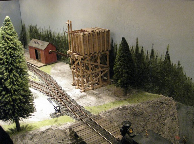

super projet : pas trop chargé !! comme Sixtif : poser la voie provisoirement, avec quelques éléments de décor, et puis une machine et des wagons, pour voir ce que ça donne ! #B6
la première photo de mon module On30 :
module 2.jpg (62.6 Kio) Vu 4322 fois
c'est vraiment ce qui m'a donné la position de tout les éléménts, et le plan de voie définitif (j'ai ajouté une aiguille !)

Dans LA PLIQUE, les deux voies de la gare se terminent sur un pont secteur.
C'est aussi le cas pour le réseau HOe qu'Alain Mourlhou a présenté à Saint Mandé en janvier dernier.
Cela permet des remises en tête en gagnant de la longueur, pour figurer un petit bout de ligne.

Pour Etel, j'ai adopté la même disposition, avec en plus un renvoi presque à angle droit vers la remise. C'est vrai que cela gagne une place folle.
Pour être honnête, ce n'est pas le plan définitif, le garage derrière le BV a disparu.
