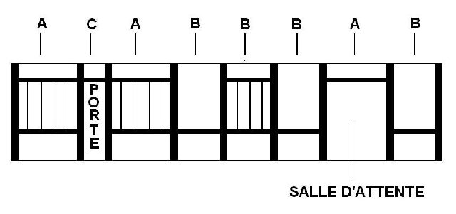

Voici la réalisation que je vous propose.
N'ayant pas de plans du batîment en question, je vais extrapoler des plans parus dans LR au 1/60ème (Penvenan) et de photos d'epoque.
Chaque élément A mesure 1,94 m de large ; chaque élément B : 1,34 m et l'élement C : 0,80 m.
Chaque montant mesure 0,30 m.

La salle d'atente était ouverte genre abris de quais? Sinon, vraiment pas bien gros les batiments CdN :C4

Tout est relatif. Celle ci sans la halle mesurait tout de même près de 15 mètres. Il est vrai aussi qu'elle était assez grosse comparée à nombre de ses soeurs.

Le seul plan que j'ai c'est penvenan qui se rapproche. En fait il faut par analogie sur les photos determiner quels structures sont utilisées.
Pour info POntrieux ne dispose pas de batiment CdN, St Brieuc rien de comparable, Tréguier, vu la modularité de ces edifices je me retrouverais dans la même configuration qu'avec mon plan de Penvenan.
