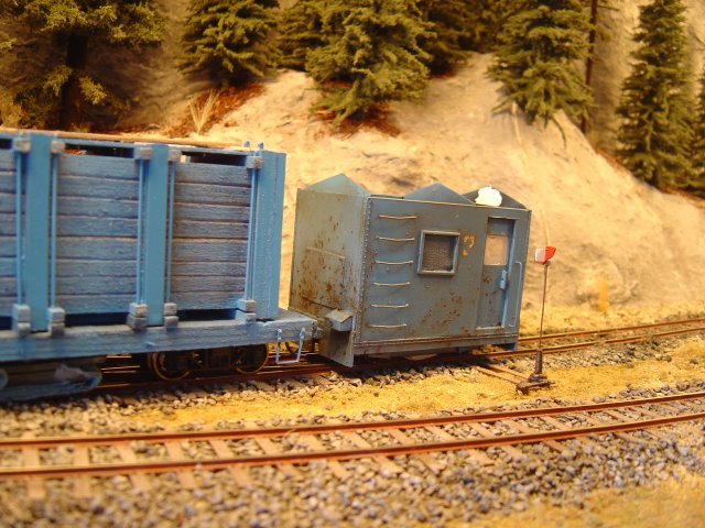

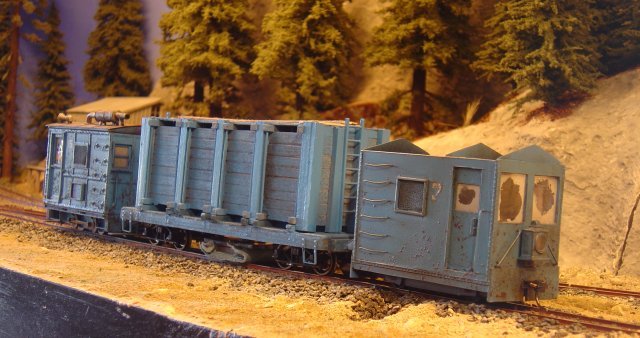

Pour nettoyer la voie, j'ai conçu une équipe de choc !
Attelée à mon Boxcab provenant de chez BVM, j'ai construit une citerne à eau qui sert à camoufler un wagon de nettoyage à alcool de chez Lima
Le résultat donne ceci :
et demain si tout va bien (peinture encore fraîche !) le troisième larron vous sera présenté dans sa plus belle robe, c'est un "wagon gomme" qui a été construit à 100% en carte plastique, une première pour moi !

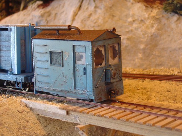

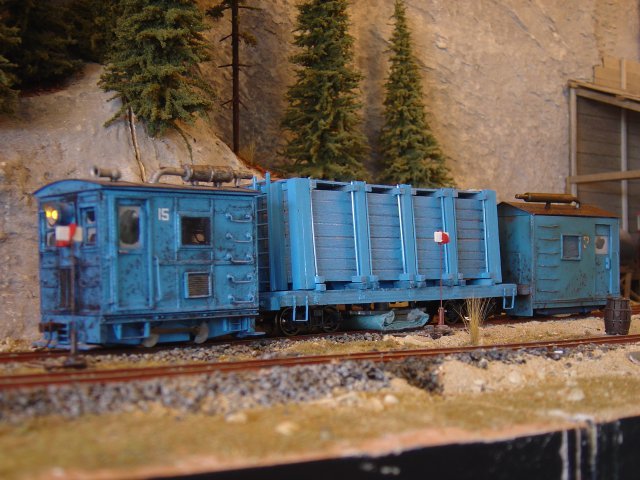

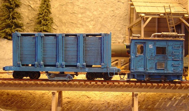

Et hop comme promis, le 3ème en piste !
La toiture et l'échappement ne sont pas encore posés car j'ai décidé de tout recommencer ce point
On peut distinguer le patin en balsa sur la dernière photo, c'est assez efficace je dois dire #B6

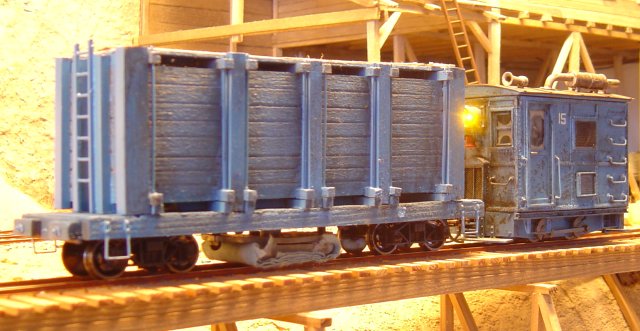

un tel équipage aurait bien été utile à l'expo de Noyant !! la chaleur humide dans un vieux bâtiment industriel ... la gomme a du sortir plusieurs fois de son logement !!
ça fonctionne aussi bien en marche avant qu'en marche arrière ?? :D3
Re: Equipe de maintenance de la LRM Co.
Messagepar Cail » 26 05 2009 à 12:40
Oui pas de soucis, bien que le Boxcab soit juste assez puissant pour la tâche, ça patine quand même un peu quelque fois #B2

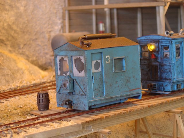

le toit est terminé... tadaaaaam !
Même s'il reste à amener le jus dans la lanterne car je n'ai pas encore reçu mes languettes, on peut qualifier le truc de fini :ipb-251 .

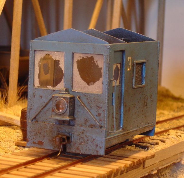

Trés beau ton petit convoi Cail... #B6
Juste un petit truc qui me vient du militaria ......A l'époque du pinceau et pas de l'aeromachin...... :C6
Pour salir les vitrages.......S'il n'y a pas d'essuie glace,passe ta peinture trés diluée sur la vitre et esuie délicatement,avant séchage avec un bout de coton type coton à demaquiller en partant du centre.
S'il y a un essuie glace, découpe un petit bout de scotch en arc de cercle de la largeur du balais,applique ta peinture et aprés séchage, enleve le scotch; Tu peut aussi dégrader légèrement avec la premiere methode. #B6

Messagepar Cail » 31 05 2009 à 20:13
Merci pour le truc Papy, j'essayerai sois-en sûr !
Pour la peinture, tout est fait à la bombe, j'ai pas encore les locaux pour installer un compresseur H6
