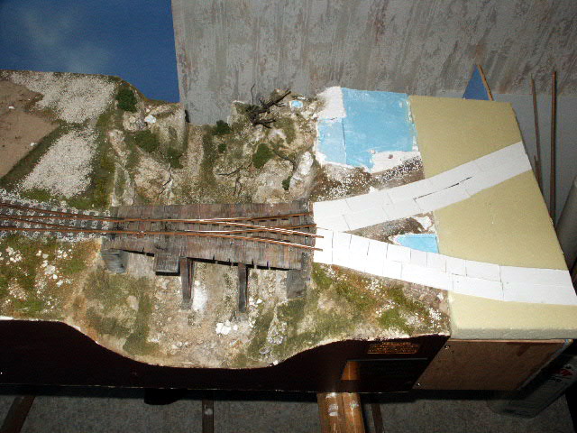

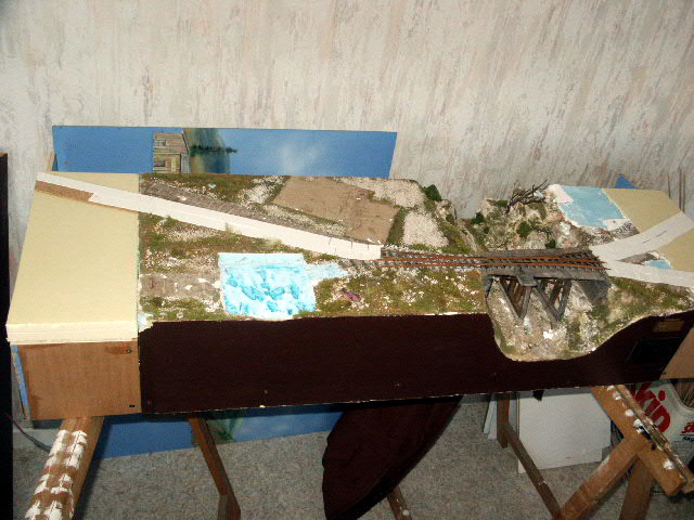

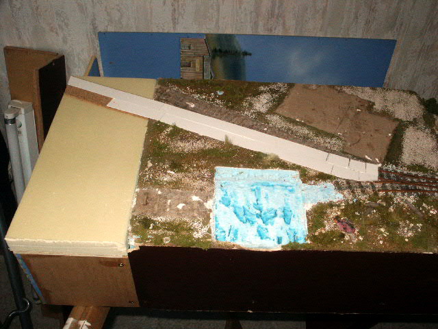

Messagepar Galloping Goose » 24 12 2007 à 12:08
Malgré l'approche des fêtes, les ouvriers de la DCC compagny redoublent d'effort pour avancer les travaux (c'est Fabrice qui m' a prêté ses ouvriers... :C2 :C2 :C2). La première phase a été de rallonger ce module. Finalement j'ai opté pour une rallonge des deux côtés. Me permettant ainsi de rallonger un peu la voie à quai, et d'aérer un peu la sortie côté tunnel. La partie arrière (qui doit aussi être rallongée) n'est pas encore faite. Pour la sortie avant droite du module, j'ai opté pour une galerie pare-avalanche, qui ira bien avec l'entrée du tunnel, et me permettra de sortir du module sans que cela ne choque trop. La plaque tournante (fictive) sera un peu reculée pour permettre de raccorder la voie et ainsi de la rendre opérationnelle. J'ai refait un support de voie en carton pour compenser la différence de hauteur entre les aiguillages Peco et la voie M.E.
Comme dirait Russell, j'aurai mieux fait de tout refaire :H1 , mais j'aime bien ce petit pont. Je pense que, vue la profondeur arrière, je me fendrai peut-être de quelques bâtiments en plus, tout du moins les façades.
A suivre...
