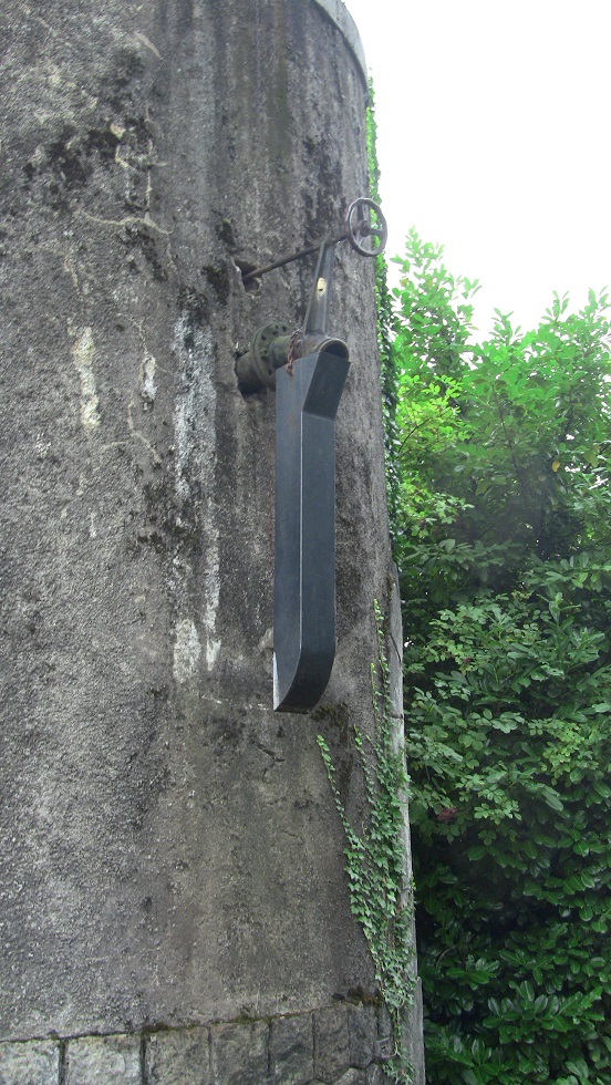

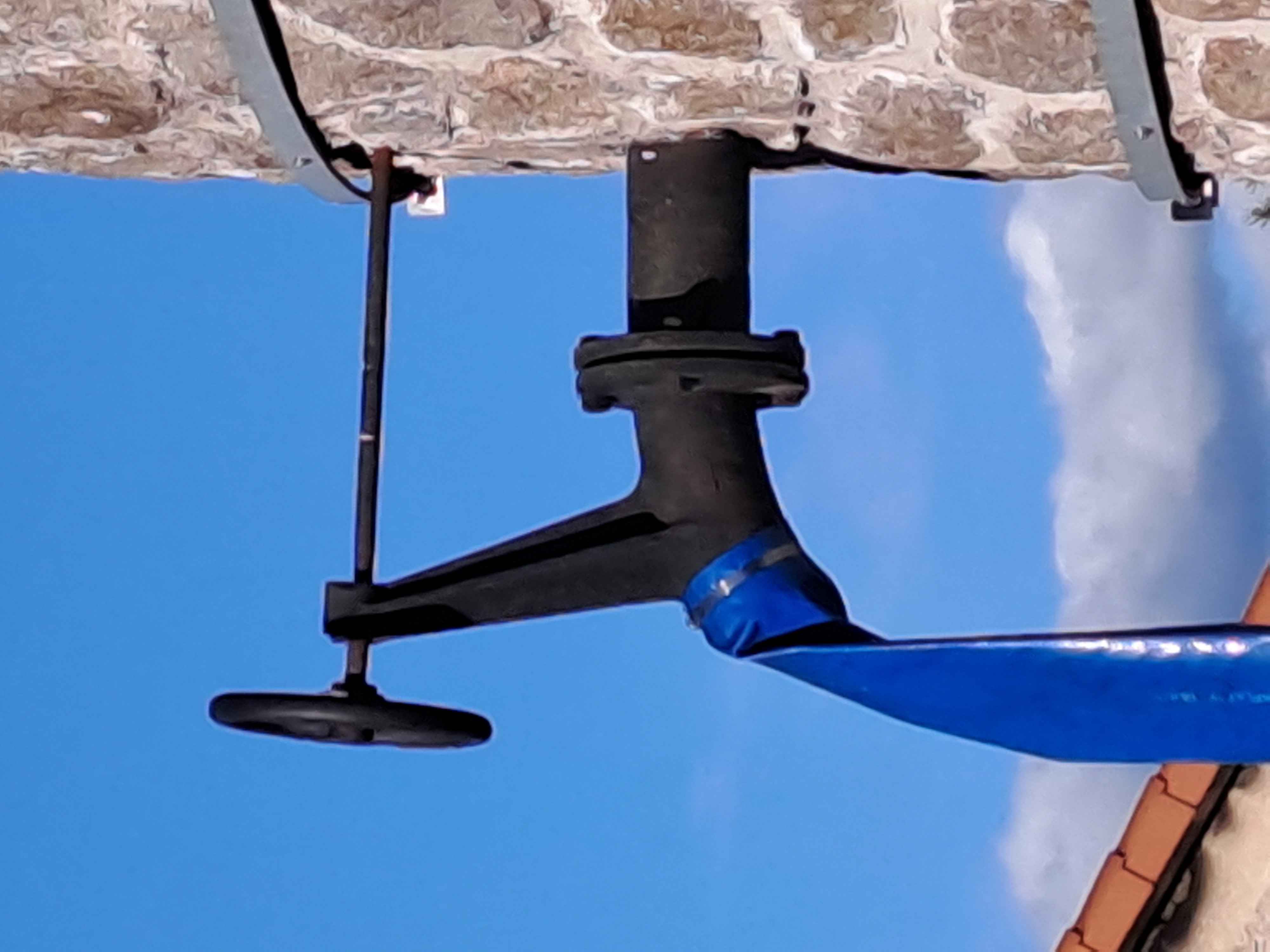

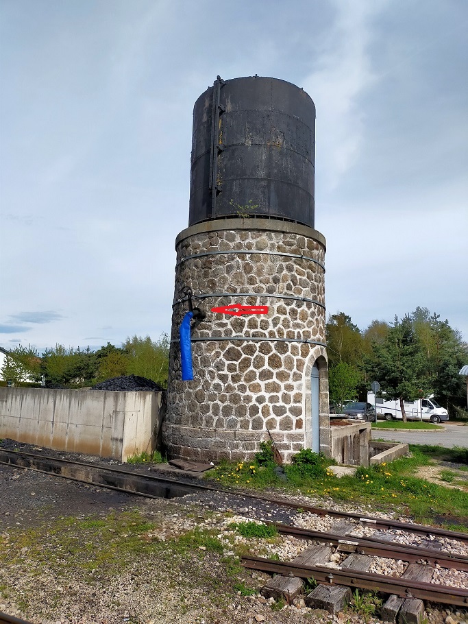

Messagepar KOBDEN CHARLEY » 07 07 2024 à 17:19
Nicolas Novel-Catin a écrit:Je reprends, plus précisément : diamètre volant 32, distance maxi entre la tige et la conduite 33 et circonférence conduite 42.
Re bonjour à tous,
Merci Nicolas pour ce complément d'informations; les cotes sont en cm ou bien en mm ?
Qu'elle est la hauteur totale du bras qui tiens le volant de mise en eau ?
Ce qui serait bien, c'est que tu m'installes les diverses dimensions sur la photo.
Je t'en passe une autre d'un amateur du forum du zéro; on la distingue bien mieux, mis à part
l'ajout du remplacement du tuyau par un bricolage maison
Bien amicalement.
Charley. #B5

Re: Wented recherche dimensions bouche à eau.
Messagepar Nicolas Novel-Catin » 09 07 2024 à 19:32
Évidemment en cm, car remplir 3000 litres avec un tuyau de 42 mm de circonférence, comment dire ?
Je ne remonte pas sur le Velay avant août, mais ces prises d'eau ayant été photographiées des milliers de fois, il te suffit d'avoir une côte pour déduire les autres. Attention, le volant de ta photo ci-dessus n'est pas d'origine : plus petit et à trois branches !

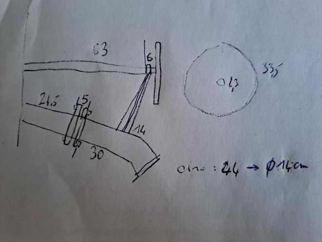

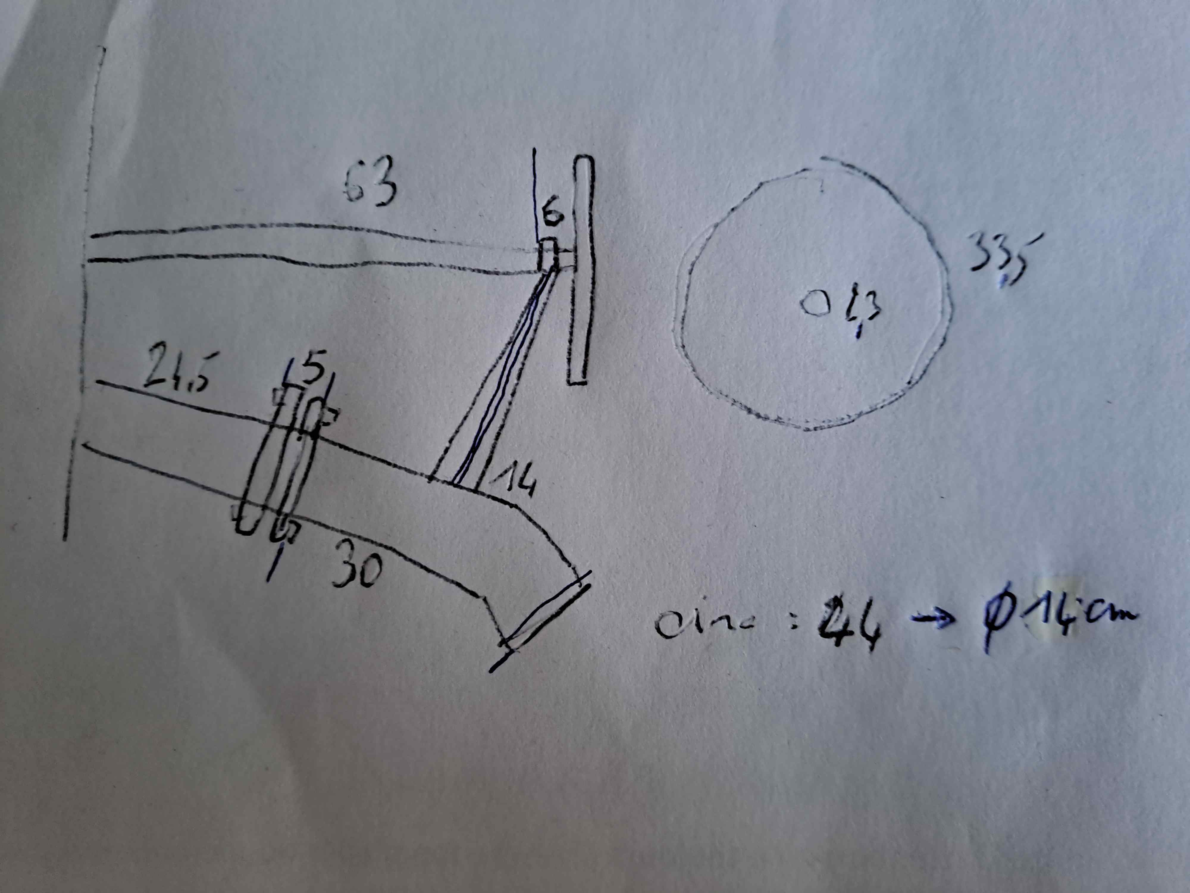

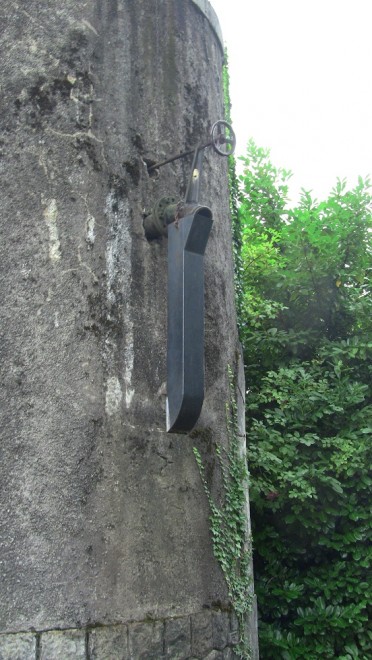

Messagepar Nicolas Novel-Catin » 02 09 2024 à 08:10
Bon, quand je suis sur le Velay, je ne suis pas véritablement en vacances, mais plutôt à la peine, chauffeur ou mécanicien apprenti (bientôt à mon compte...).
Voilà le croquis :
Et puis un rappel de la bête :
Bon modélisme !

Messagepar KOBDEN CHARLEY » 02 09 2024 à 09:26
Bonjour à tous, bonjour Nicolas,
Un grand merci à toi pour ces dimensions & cette photo; je vais pouvoir modéliser cela en 3D #B6

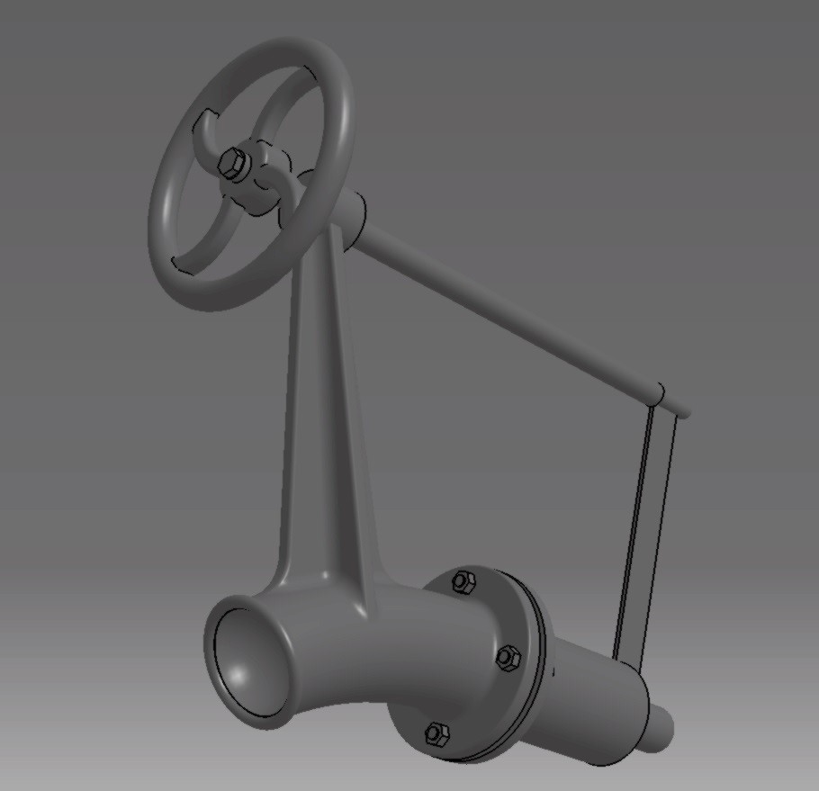

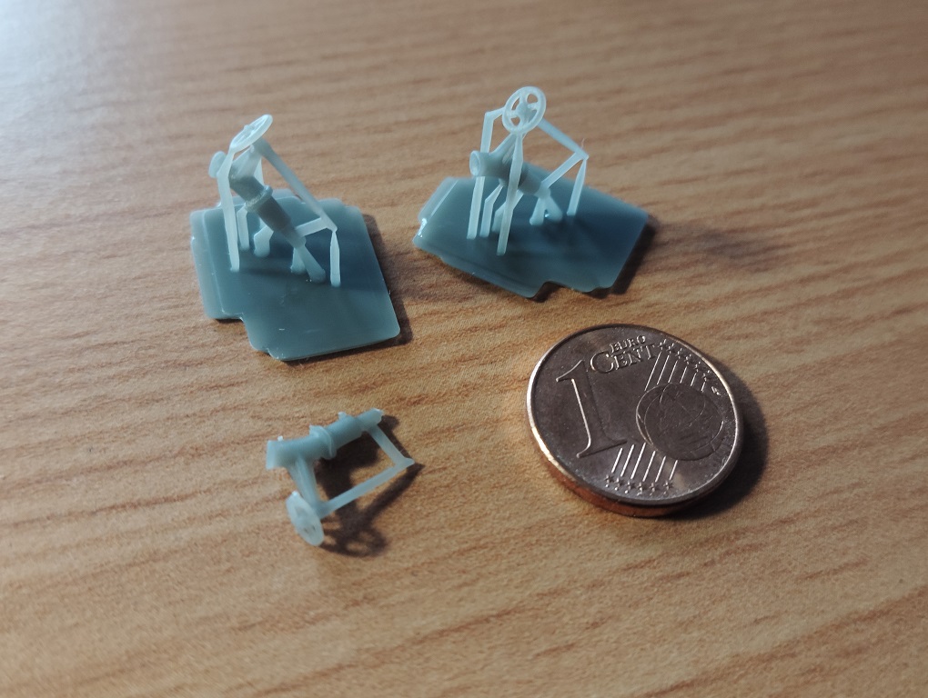

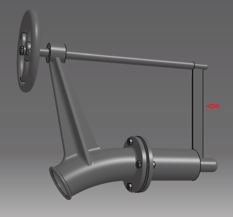

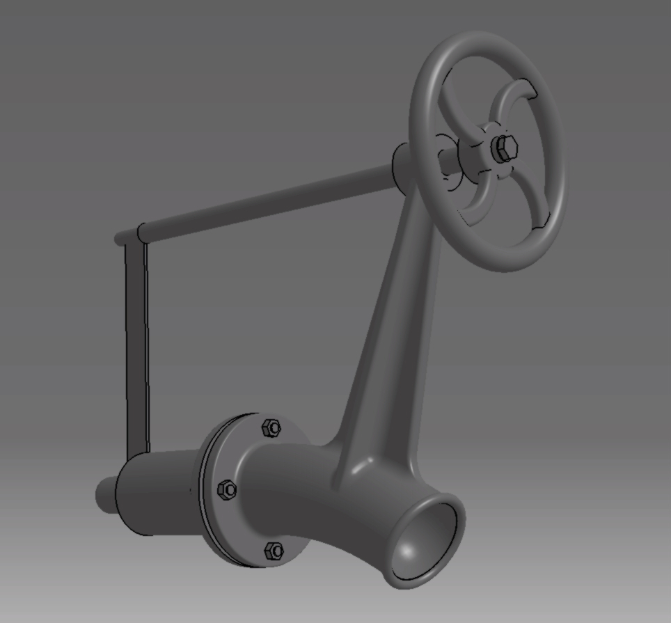

Messagepar KOBDEN CHARLEY » 09 02 2025 à 17:11
Bonjour à tous,
Après mes problèmes de santé, j'ai réussi à modéliser mes bouches pour les châteaux d'eaux des C.F.D.
Mes trois dessins en CAO.
La flèche rouge indique un support de sécurité pour l'impression, mais celui-ci sera coupé avant montage sur le château d'eau.
Voici les trois tirages après impression. La pièce d'un centime permet de se rendre compte de l'échelle du 1/87.
Bien amicalement.

Messagepar Storm » 10 02 2025 à 01:30
Belle pièce #B6 Je ne sais pas si tu l'as déjà dit mais tu as quoi comme imprimante Charley?
Messages: 23945
Re: Trouvé recherche dimensions bouche à eau.
Messagepar KOBDEN CHARLEY » 10 02 2025 à 11:51
Bonjour à tous,
Merci à vous tous pour vos appréciations.
Pascal, c'est une Anycubic à résine achetée en 2019; le logiciel de dessin est le 3D Builder de chez Microsoft.
J'en suis satisfait pour une petite production d'un amateur comme moi. C'est sur pour un artisan comme toi, cela serait un peu juste.
