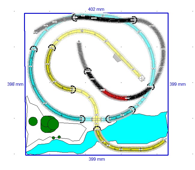

J’imaginais, sur une petite planche 40x40, un niveau bas où tourne un tortillard qui croiserait un petit réseau industriel privé en aller-retour.
Pas tout à fait une pizza puisque ce sera légèrement en oval de R145, qu'elle est bien épaisse et va se faire découper en tranche. Voyez plutôt :
La partie "indus" se fait entre un moulin à eau en partie haute (en noir) et un petit débarcadère fluvial en partie basse (en jaune). Peut-être qu’un grutage sur les 15-20m pour descendre la falaise aurait été plus économique que 500m de voie ferrée mais le patron du moulin était féru de chemin de fer. Tant mieux pour moi. :C6

Évidemment, je vous entends penser : impossible de passer de haut en bas, et surtout de bas en haut sur cette surface. j’ai donc décidé de tricher un peu. Enfin vous le pensez peut-être pas puisque j'ai mis des images plus haut.
Je me suis dit : "Si je prévois de construire moi-même mes petits trains, pourquoi ne pas en faire deux identiques qui feraient des aller-retours synchronisés en bas et en haut pour faire l’illusion du passage de l’un à l’autre ?"
Un peu de détection, un peu de tempo, un peu de relais et le tour est joué. Oui je fais en analogique, j’espère avoir la place pour ça dessous.
Également un peu de détection pour éviter les collisions au croisement !

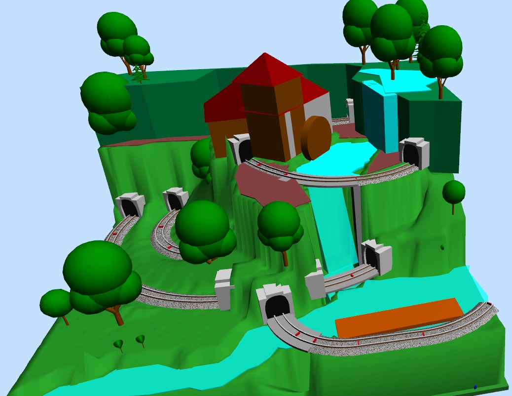

J’ai fait un peu de modélisation de tout ça, on va avoir de la falaise ! et un moulin très approximatif dont je dois étudier le design. J’ai vu quelques fils de discussions de forum sur les moulins...
Dans l’idéal le moulin tourne et il servirait sans doute à déboguer et moudre les châtaignes. ;) Pour qu’il tourne il faudrait qu’il ne soit pas pris dans la fausse eau de la rivière. Je n’ai pas encore clairement de plan mais si j’en arrive là ce sera déjà pas mal aussi!

SCARM me donne 2,7m de réseau.

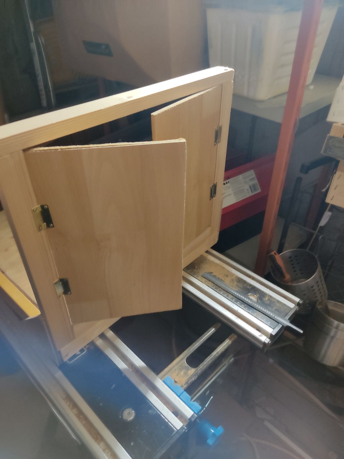

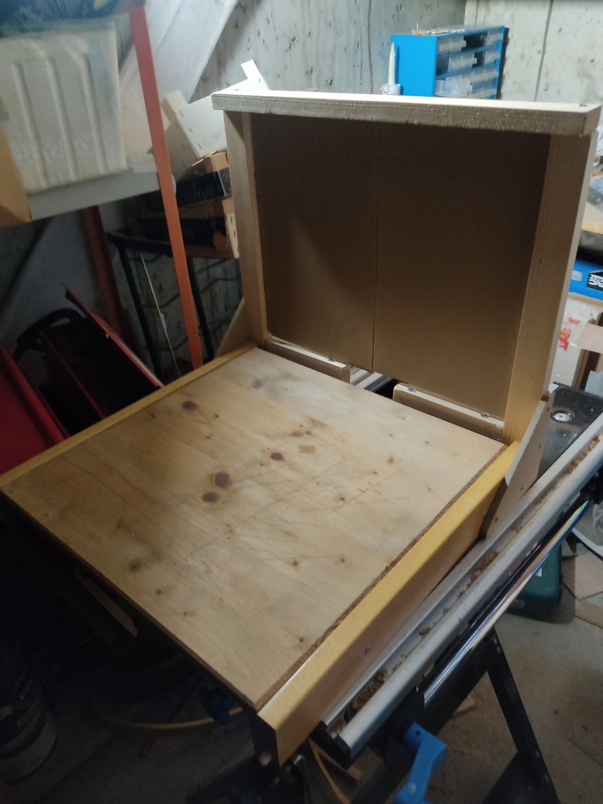

Aujourd'hui puisque la cuisine était occupé je n'ai pas pu continuer sur mon ancien projet et j'ai été obligé de commencer le nouveau dans mon coin de cave, trop zut!
Finalement ça a bien avancé, tout en récup. Le plateau en échantillon de quand on a fait notre appartement, les traverses latérales en bout de chaise bébé, les portes en lame de parquet qui ont trente ans. Les charnières de la création de la maison de poupée de la petite. Y a que le cadre venant d'un tasseau que j'avais acheté pour je ne sais quoi.
Je pense glisser un fond en vieux contreplaqué en partie haute dans des petits u métallique que j'ai encore. Un espace entre les portes et ce fond permettrait de passer de la filerie pour un éventuel éclairage en bandeau en haut.
J'avoue que je fais un peu comme ça vient et j'avais pas prévu d'avancer des aujourd'hui et que ça avançait bien!

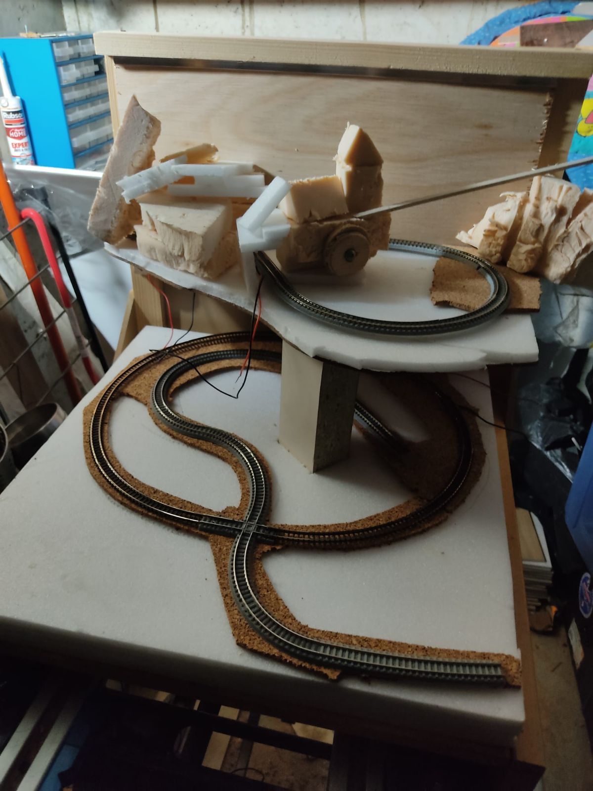

Bon après le weekend j'ai un poil avancé.
La plateforme haute est faite, un fond amovible glissant a été fait.
Polystyrène pour y creuser le relief de la rivière.
Comme c'est un mélange de coupon sans ballast et avec il y a une première couche de liège pour l'acoustique. Une seconde plus précise fera le support du ballastage des rails sans plastique.

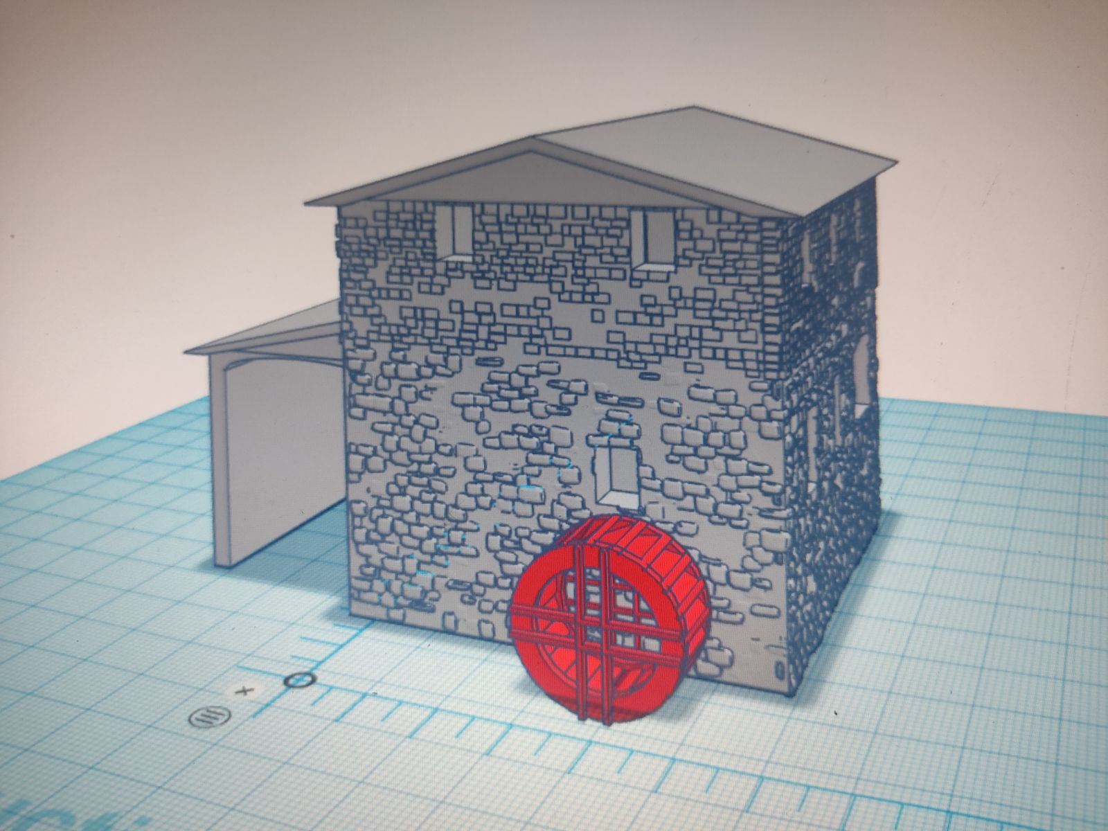

Parce qu'on ne peut pas toujours faire du bricolage, ce soir c'est modélisme de canapé. Après fouille d'internet je me suis lancé dans les grandes lignes de la modélisation d'une adaptation de moulin

Je me suis inspiré d'un moulin forezien, je n'ai pas trouver de modèle qui me convienne et où j'ai assez de photos en Vivarais.

Re: Une pizza à la châtaigne. Nm, Nm, Nm
Messagepar Patrick ze rabbit Deludin » 04 02 2024 à 14:18
Ah, moulin "par dessus" : bon choix #B6 car la roue fonctionne sous le poids de l'eau dans les augets, donc elle a plus de force.
Et il en faut pour broyer des pierres, même cuites.
Messages: 14856
Messagepar Rom » 04 02 2024 à 18:23
Oui on se trouve sur un bassin entre deux chutes, trop calme pour une roue à aube par dessous. #B5
Il va peut être falloir que j'augmente ma hauteur de chute toutefois, je n'avais pas pris en compte la hauteur de la roue elle-même.
Plus sérieusement ceci me permet de résoudre la question de savoir comment modéliser le passage de la roue dans l'eau puisque elle n'aurait sans doute pas aimer mouliner la résine.
Le plus simple était donc de ne pas la faire passer dans la rivière.
