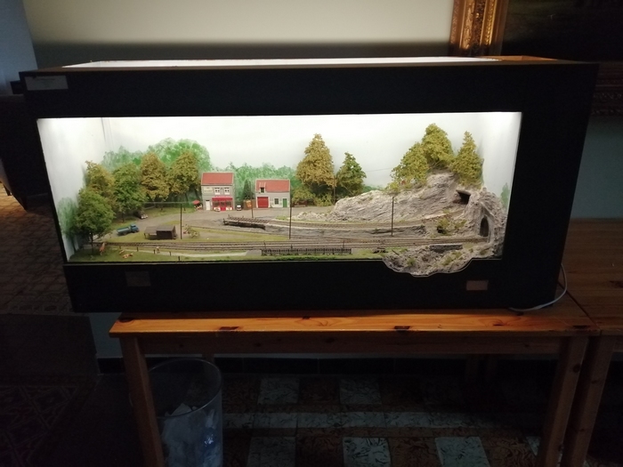

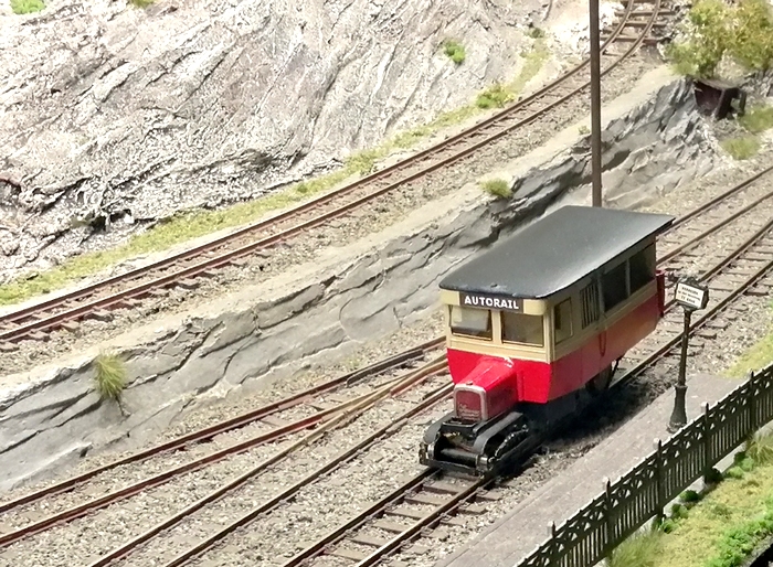

Le module Pélican rouge a été construit en 2006, et a ensuite participé pendant une douzaine d'années à des expos à travers la France et la Belgique ! et ensuite, au décès de Jeanmi, il a été remisé au grenier .. il y a eu une tentative de regroupement, mais le covid est passé par là ...
Mais cette fois ci, c'est la bonne, et à l'initiative de quelques ptits jeunes, on va de nouveau regrouper des modules à l'expo de Saint Amand les Eaux, les 13 et 14 janvier 2024
Le module est sorti de son grenier et est actuellement dans la salle à manger !
Evidemment, le chat est passé dedans, et a pété un câble, et puis les ptits fils ont aussi chipoté, et ont pété un poteau ! H4
Bon ... c'est déjà remis en place .. :C6
J'ai testé l'alimentation des voies, pour la voie Hom, c'est OK ! reste la voie Hoe !

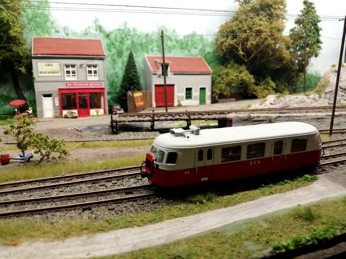

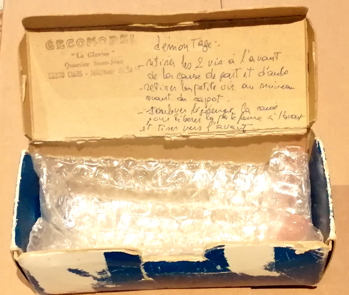

J'ai un engin qui pose problème .. Expométrique 2006 ?? 2007 ?? Jean Claude Grancher me propose un autorail Gécomodel, analogique, monté par le constructeur, je l'achète, Jeanmi l'aperçoit et me le rachète .. et je ne l'ai plus vu ...lors de la liquidation du matériel de Jeanmi, je tombe dessus, caché dans un tiroir .. et là je le rachète de nouveau ! et je le ressort pour participer à l'expo de Saint Amand (les 13 et 14 janvier ..)
Est ce que Jeanmi l'a digitalisé ?? Je le pose sur la voie de prog, test .. et le n° 18 apparait ! pose sur le module, ben ... il roule bien !! :ipb-251
Juste un souci : sur la boite, il y a le tampon Gécomodel, mais pas d'indication sur l'autorail ... caisse ??? :D3

Cela ressemble très fortement à un De Dion Gécomodel
Le châssis et l’ergot de l’axe des roues avant sont assez typiques
Je n’ai pas osé digitaliser les miens! Bravo pour ce travail

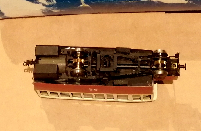

Je viens de comparer avec ceux en vitrine pas un Apocopa non plusieurs points m'interpelle
La forme du capot moteur et le radiateur débordant une photo du dessous lèverai les doutes :B3

Messagepar pelican » 06 01 2024 à 16:37
les dessous du bestiau :
et puis la boite :
Je me souviens d'une discussion entre Jeanmi et Vincent concernant la pose d'un décodeur, et que ce n'était pas évident du tout ! Et je ne sais pas qui a posé le décodeur !
Re: Pelican rouge, module FDEM - Saroulmapoul en Hom
Messagepar Storm » 06 01 2024 à 17:43
C'est bien la première génération :maitre: C'est une misère ces machins H4 Bon, la seconde génération n'était pas top non plus :C6

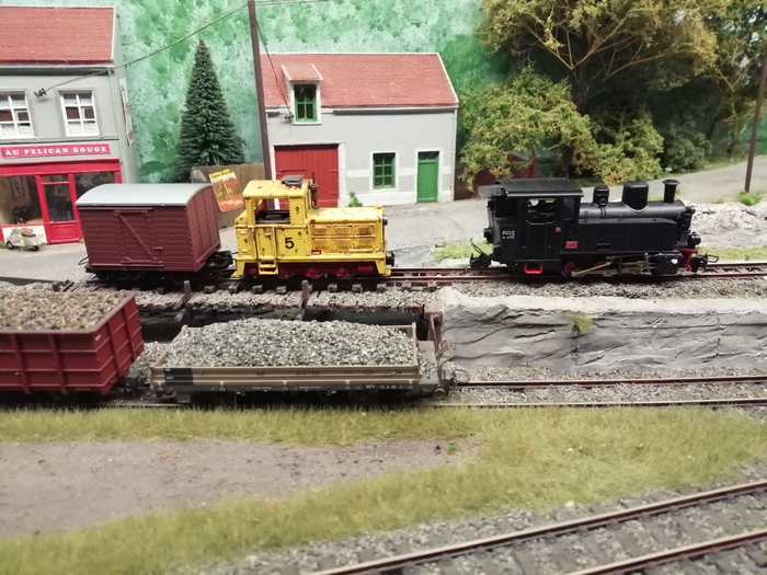

Remise en route de la voie Hoe et son va et vient ! un peu galère : c'est un petit module qui date de la construction (2006), il y a 6 fils : 2 pour l'alim du module, 2 pour la prise "voie" du transfo, et 2 pour la voie ... et bien entendu, rien n'est repéré ! un peu de bon sens, un peu de chance et saroulmapoul !
Juste un soucis avec une loco vapeur Roco, qui ne veut pas rouler H4 H4

Messagepar pelican » 09 01 2024 à 10:28
La vapeur Roco est pratiquement neuve .. H4 H4

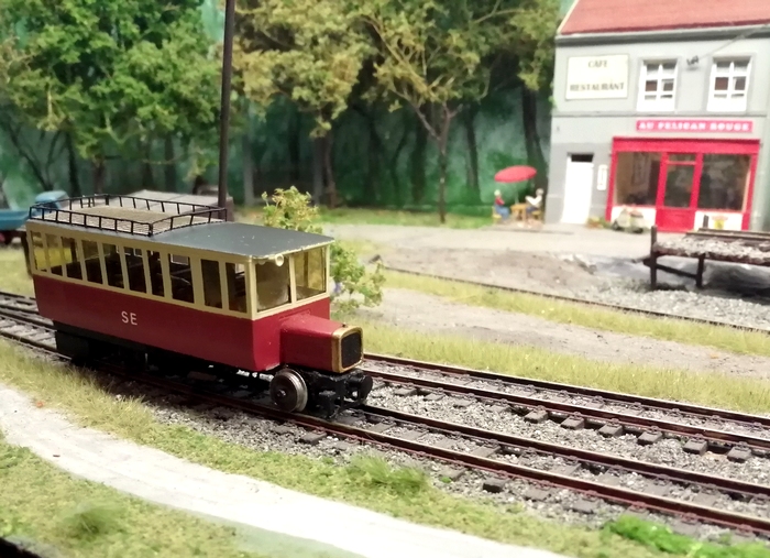

Bon, j'ai ressorti le locotracteur jaune, qui effectue le service sur le module depuis ...2006, et qui était bien fatigué ! J'en avais un autre, avec une caisse verte, et il a donné le châssis moteur au jaune, qui reprend du service, avec une autre vapeur Roco, un peu trop forte pour le service, mais bon ... j'hésite à placer du Minitrains sur le va et vient .. J'ai aussi testé la decauville Jouef, et la bicabine Egger Bahn ... elles roulent aussi, mais quel bruit !

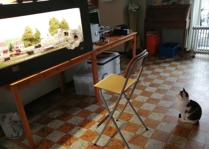

Anecdote : j'ai fait fonctionner le va et vient pendant plusieurs heures, pour tester les locos .. ce qui a intéressé au plus haut point Lustucru !! Il est resté pendant tout ce temps de faction devant le module, avec un air dubitatif ... j'y vais ... j'vais pas .. mais non ... il n'a pas osé monter dans le module, malgré le tabouret, vu qu'il avait eu un coup de semonce la veille quand il s'était installé dedans !
