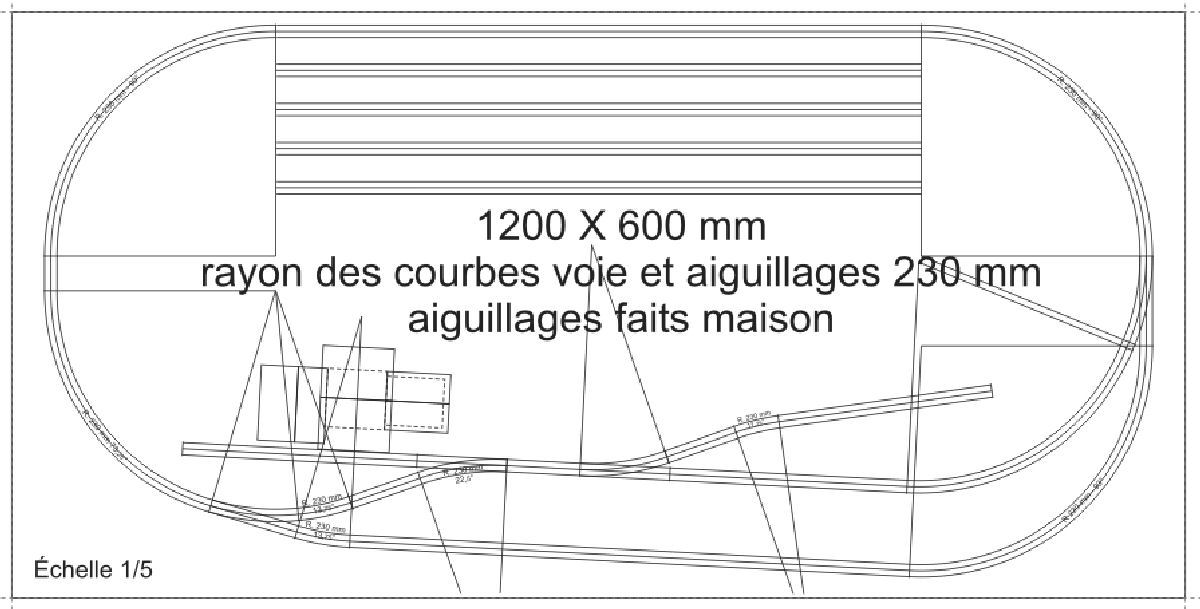

Dans mes nombreux projets, j'ai une étude de ce petit circuit en H0m :
Le rayon des courbes correspond à celui utilisé par Peco pour sa voie en 00-9/H0e.
J'ai un petit ovale d'essai en H0m/H0e/H0f avec de la voie H0m de 230 mm de rayon : les locomotives type 030 passent très bien, ainsi que les wagons à 2 essieux et Tillig et REE, pour le Billard REE, il passe, mais un rayon plus important serait mieux pour lui.

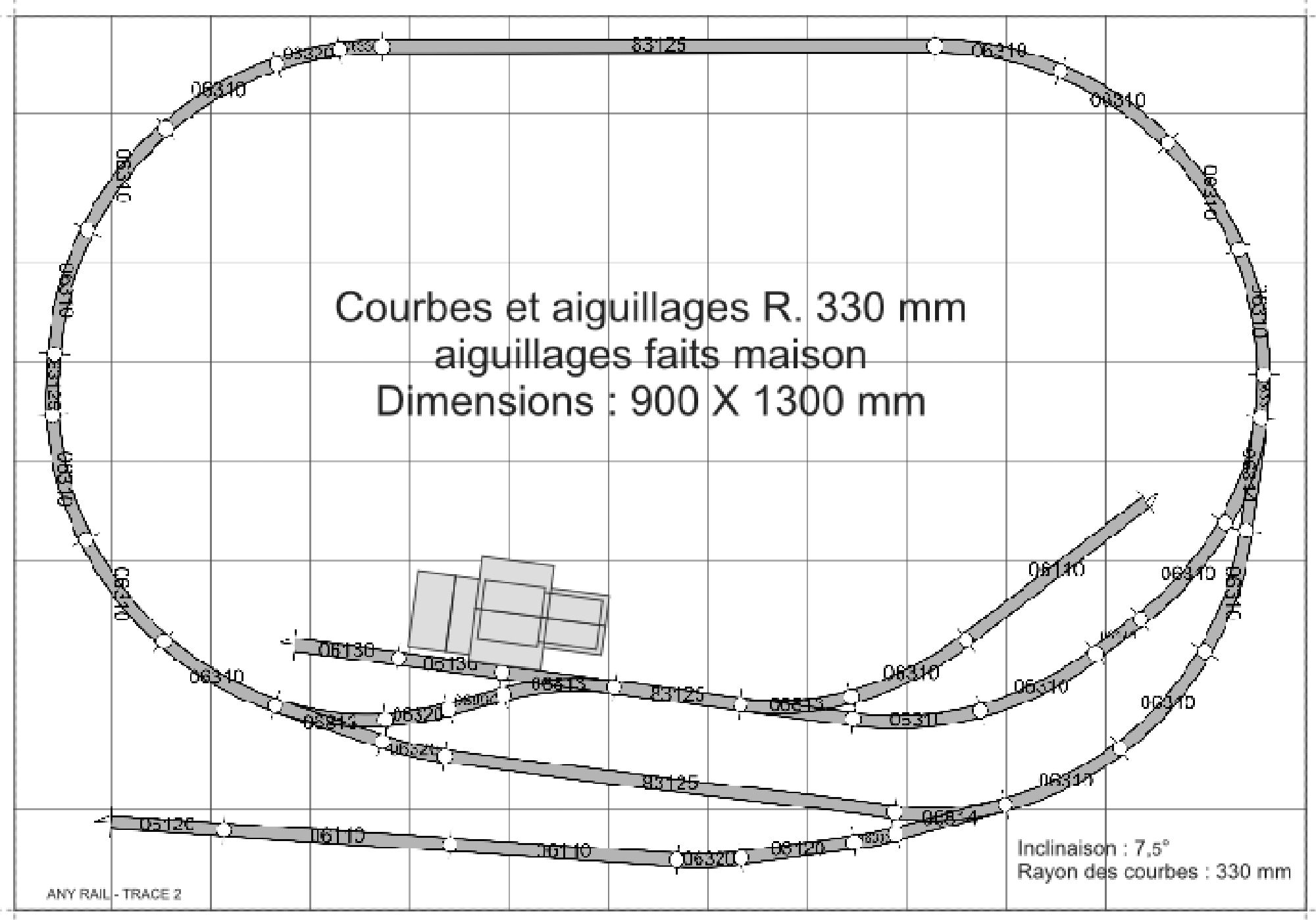

Une autre étude avec un rayon de 330 mm (pour l'étude réalisée avec AnyRail, j'ai utilisé la voie Tillig TT ancienne BTTB) :

Bonjour Raymond, tes plans apportent du jeu mais ne sont pas très CFD sur leur principe.
Sur les CFD (Départementaux, -pas Doubs-), le principe des stations c'est une voie qui se dédouble en gare, avec parfois/souvent une aiguille au bout de la voie devant la halle en impasse pour les chargements "hors quais", ce plan est celui de 90% -je m'aventure un peu- de ces petites gares "France profonde", des stations plus évoluées peuvent avoir un plan de voie plus évolué à 3, voir 4 voies parallèles. Des gares "centres" sont souvent bien plus complexe !

Bonjour Christophe, tu a raison, ce n'est pas très CFD, le but de ce circuit étant de faire rouler du matériel sur un plateau facile à ranger, pouvant être stocké verticalement. Comme j'ai du matériel de diverses origines : Tramway de la Sarthe, Cotes du Nord, CFD, Madagascar, Deutsche Reischbahn (DDR), etc., je ne cherche pas à reproduire un réseau particulier puisque tout ce matériel pourra y circuler.
Le thème sera un chemin de fer préservé quelque part en France, donc époque actuelle, permettant de faire se côtoyer tout ce matériel de diverses provenance, comme aux Festivals Vapeur de la Baie de Somme.

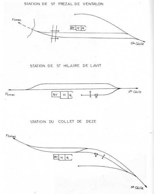

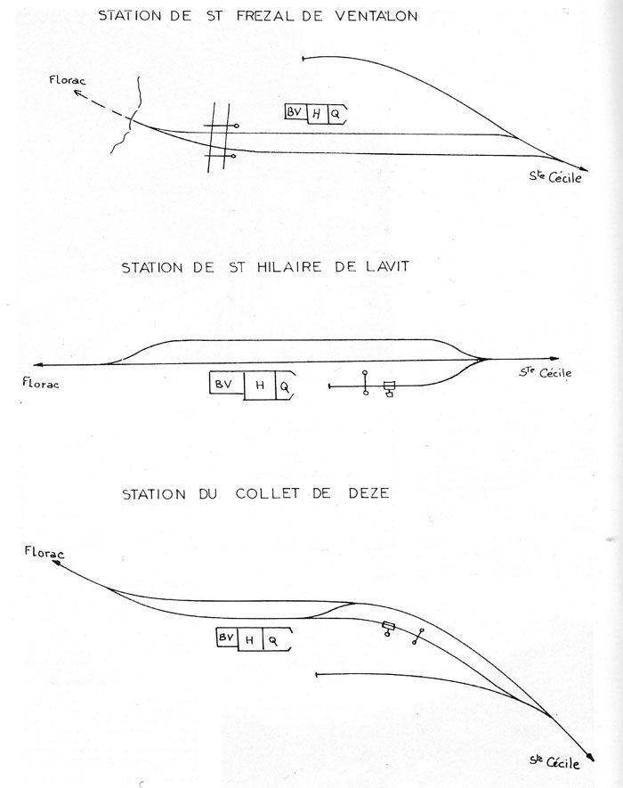

Messagepar Tyrphon » 25 10 2023 à 11:02
Le réseau Corse a été exploité par les CFD à l'origine et jusqu'à la guerre (et non pas "plus tard" comme tu l'écris), mais les gares ne sont pas du style CFD. Elles ont des quais avec bordures, des halles marchandises séparées... Bref, elles font beaucoup plus "grand chemin de fer".
Pour un petit réseau, il vaut mieux se tourner vers le Vivarais ou la Lozère (qui était une "annexe" du Vivarais), dons les installations sont plus sommaires, et qui ont l'avantage pour un modéliste d'être en zone montagneuse..
On trouve des bâtiments chez des artisans, mais je crains que sur un petit réseau, ces bâtiments strictement à l'échelle paraissent trop grands.
Voici des exemples de plans extraits de la défunte revue MTVS.

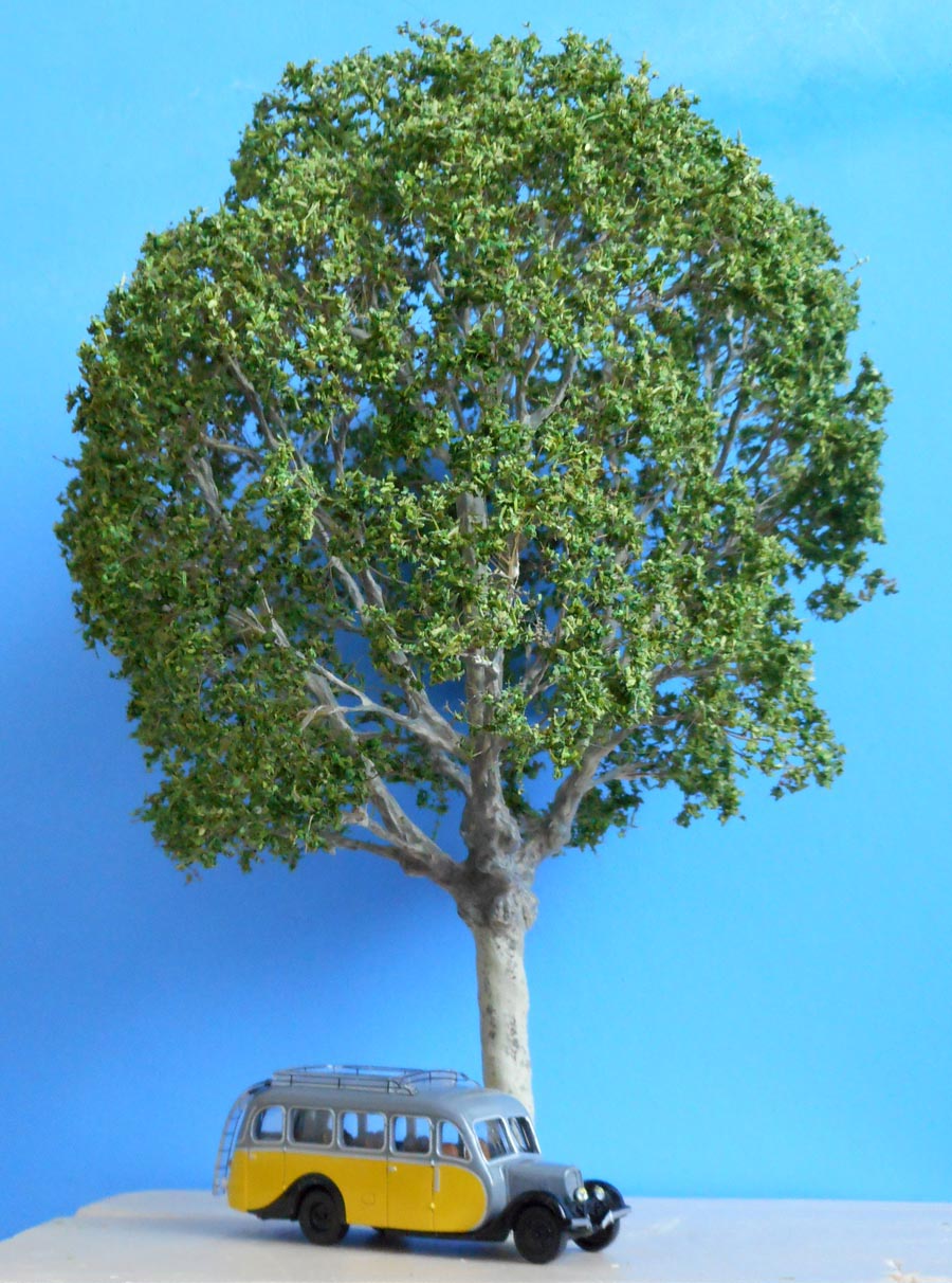

Ensuite, platane, si ça ne sent pas le sud de la France, faudra m'expliquer ! :prrrt: Utilisation du matériel REE, c'est soit CFD, soit CFD ! Corse (et encore, ligne de la Plaine, les autres bâtiments ne sont pas CFD), Vivarais, Lozère. Indre et Loire, Saône et Loire... les platanes... faut les chercher à défaut de les trouver ! POC -j'aime beaucoup !- et TC, ça rentre pas dans le cahier des charges même si c'est très mignon..

De toute façon, y'a plus Arboris pour les platanes :? ...
