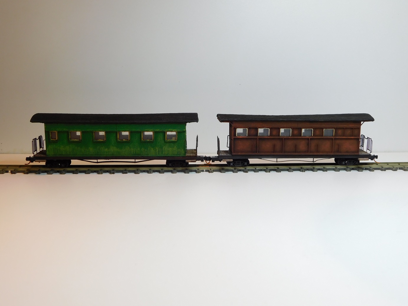

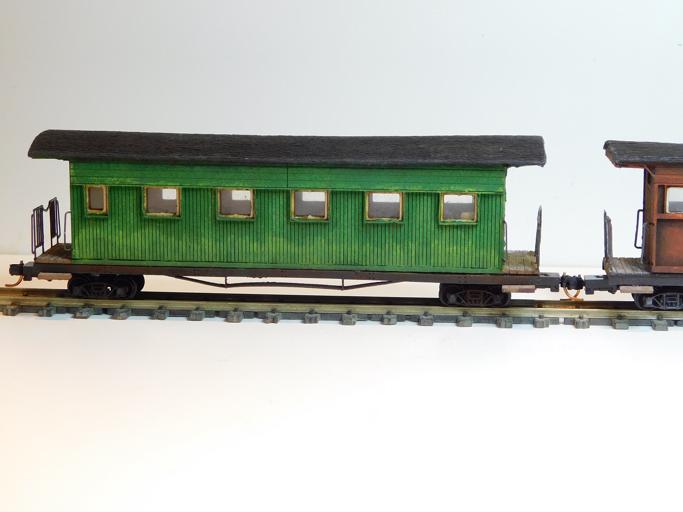

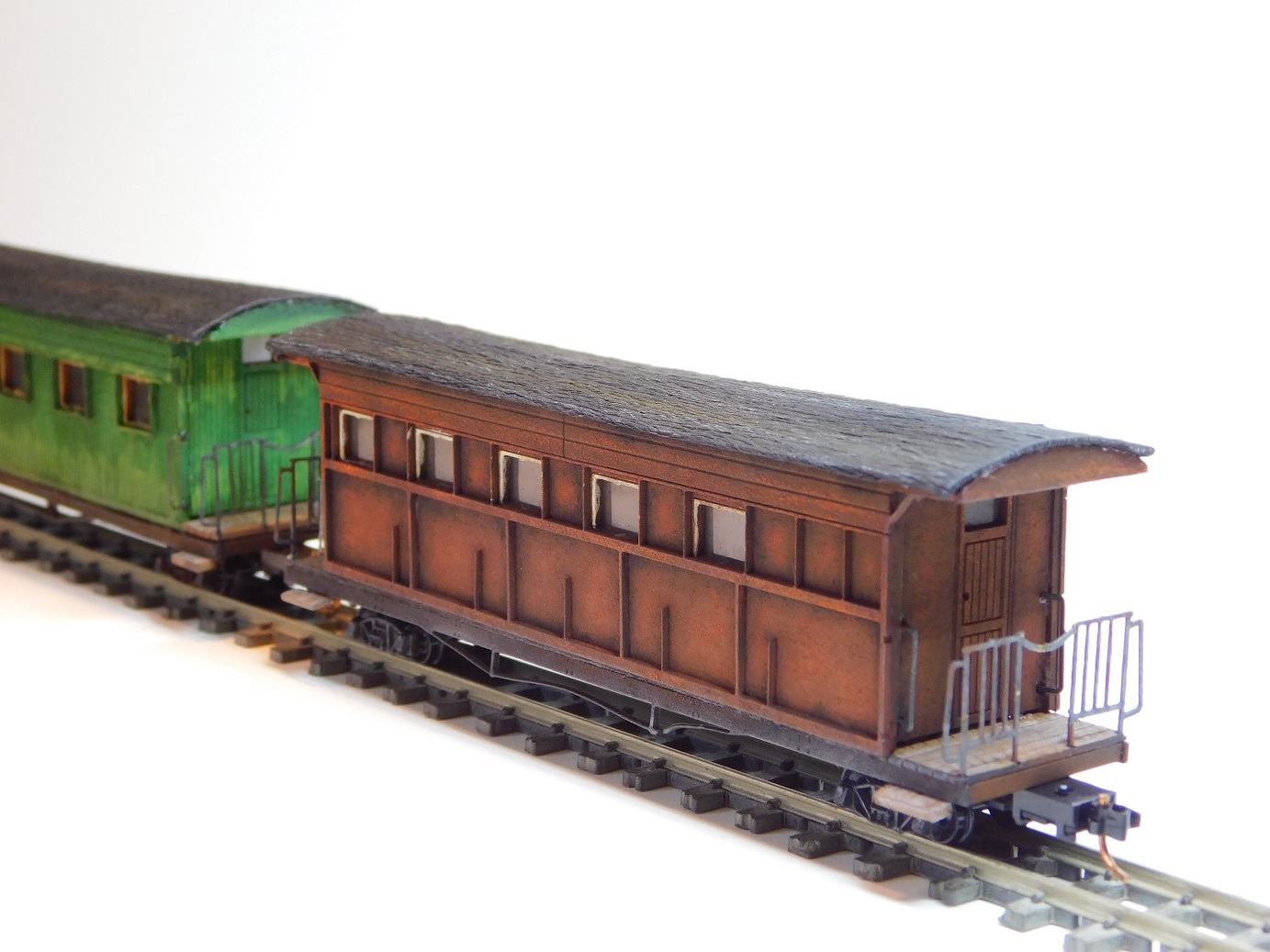

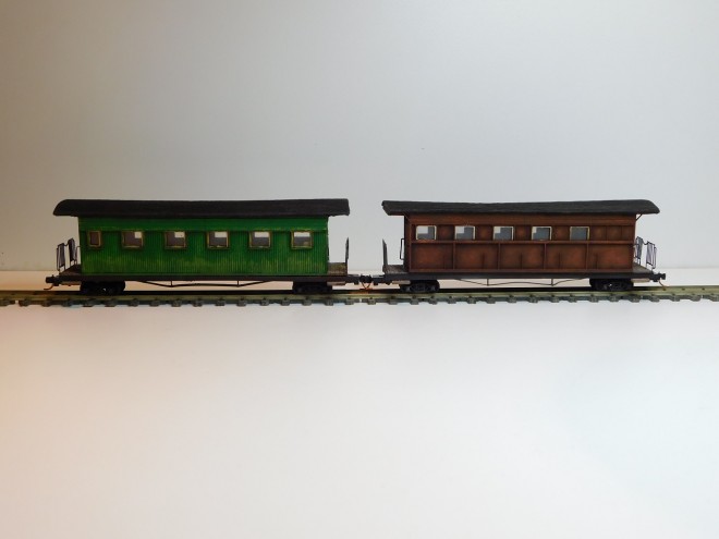

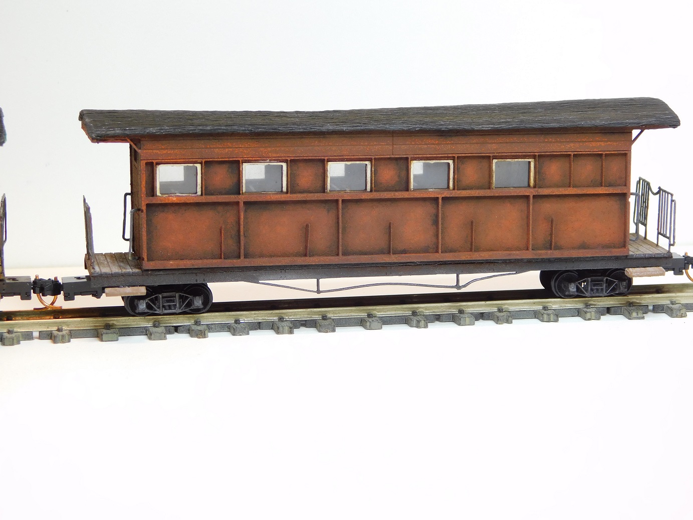

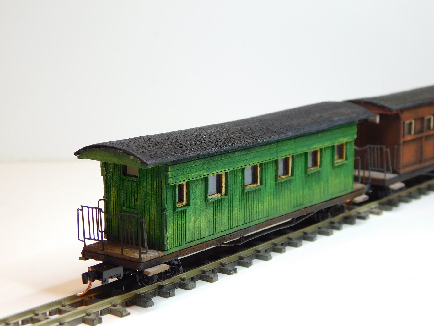

J'ai monté ces deux kits en HOe pour un ami de Limoges, deux voitures voyageurs de la Trochita d'Aubertrains.
C'était une première pour moi de monter ce matos; j'avais plus l'habitude de ces accessoires que j'achète de temps en temps sur son site.
Voici quelques photos de ces deux kits peint & patiné; je vous avouerais, que je ne suis pas très friand du carton-bois.
Cela reste assez fragile à la manipulation, c'est sur ! cela n'a rien avoir avec le laiton, le bois, & la résine ou bien la carte plastique.
J'ai recouvert le toit avec du papier crépon ultra-fin pour imiter la toile goudronnée. Je trouve que les tendeurs du châssis, auraient mérités
d'être comme les rambardes, en photo-découpe, bien moins fragile que le carton-bois; enfin bon ce que j'en dit !
Ces deux voitures lui seront livrées dimanche prochain à la bourse de Limoges.

Oui... :? Bon, j'aimerais avoir mes voiture "Provence" en HOm pour comparer et me rentre compte mais hélas... Je finirais par me décider à les produire avant de recevoir ma rame je pense :rod_siflet
Pour les rembardes et les tendeurs, oui, ça fait désordre #B7

Est ce que la toiture n'est pas un peu bananée ! (et bonne santé)
ça fait couleur locale :ok

Oui André les toits étaient déjà bananées à la sortie de la boite. Je pensais que les couples à coller sous celui-ci arrangeraient la chose; çà à pas été le cas.
Le carton-bois reste seulement valable pour les bâtiments, mais pas pour le matériel ferroviaire.

Perso, pour du carton qui doit être peint, je traite les 2 côtés de la même façon, sinon ça banane.
Pour les tirants et tout ce qui est fin, le carton (même avec du bois) est nul : rien ne remplace un bon fil de laiton.
Ou de la photodécoupe, malgré le côté "plat" mais qui peut s'améliorer en chargeant de soudure.
Ou de colle, pour les réfractaires au ferabrûler.
