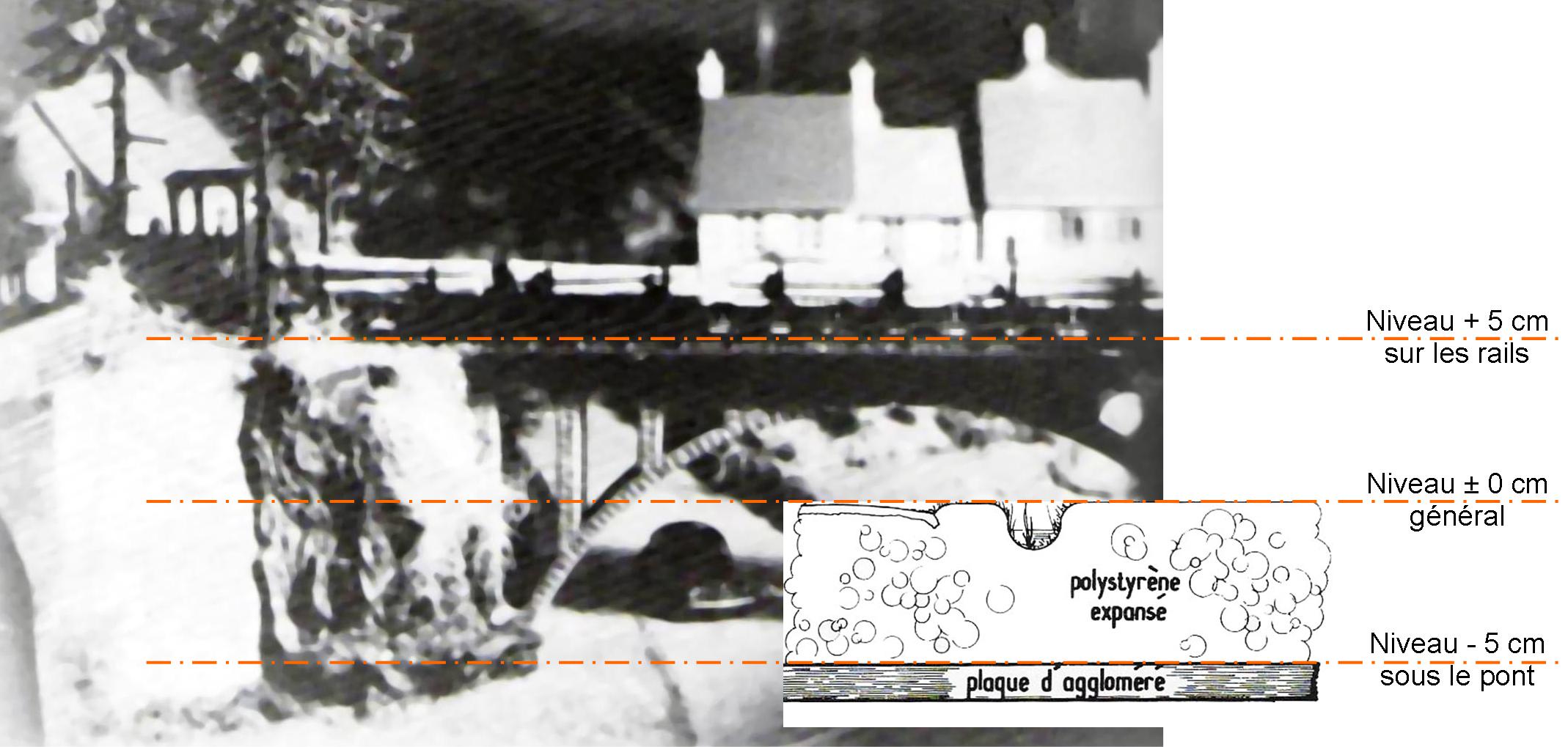

On peut aller jusqu'à 10 cm (il faut penser à l'épaisseur de l'ossature du pont), mais mon plateau était plus grand :
viewtopic.php?f=3&t=10589&start=45#p385128
C'était il y a presque... 50 ans D9 et le polystyrène "à billes" peut avantageusement être remplacé par du polystyrène extrudé.

Messagepar Patrick ze rabbit Deludin » 08 08 2023 à 20:23
On peut aller jusqu'à 10 cm (il faut penser à l'épaisseur de l'ossature du pont), mais mon plateau était plus grand.
Sur le mien, pour être plus précis, j'avais eu recours à du relief négatif et du positif, pour ne pas avoir de rampes trop importantes :

Messagepar LPTX19 » 08 08 2023 à 20:31
Bonne idée de diviser par deux l'espace dans chaque relief #B6
