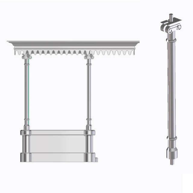

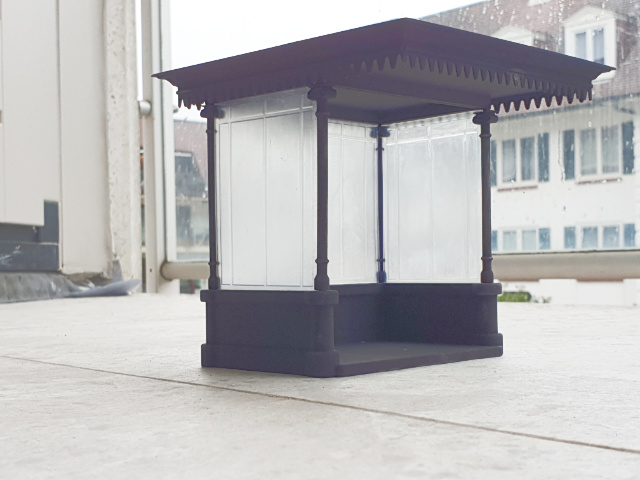

Cher tous,
je viens de finir le dessin et commander l'impression 3D d'une aubette - abri pour passagers -( mot d'usage courant en Belgique et à Nantes parait-il)
Elle sera réalisée en HP PA12 satin (càd poli), matériau résistant et suffisamment détaillé pour l'usage.
Les châssis de fenêtre et vitres réalisées en résine transparente.
Echelle 1/24ème.Soit en gros 13 x 13 x 11cm de haut
De nombreuses mesures sur place m'ont permis de déterminer les dimensions exactes, et la déduction que la SNCV, les TB Tramways Bruxellois et les TA Tramways Anversois partageaient le même modèle d'abri. Sans doute un fournisseur (lequel ?) pouvait fournir cet abri en "kit" pour tout exploitant. (Exporté ?)

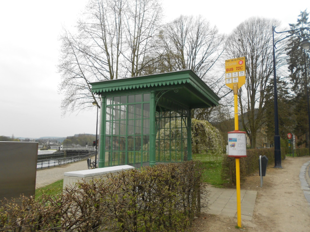

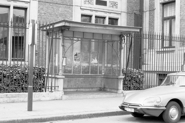

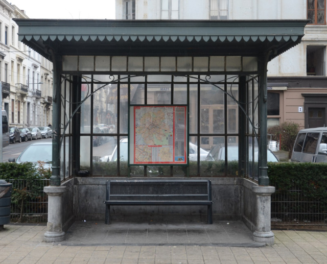

1) une photo Noir et blanc que j'ai prise en 1974 à l'arrêt des lignes de tram vicinal W et G encore en service à Bruxelles. Cet abri est toujours en service en 2023 (bus).
2) arrêt sur la ligne Wépion Namur (toujours en service pour le bus)
3) arrêt bruxellois chaussée de Haecht

Messagepar pdussartd » 12 07 2023 à 20:58
Storm,
Au 1/87ème,
- les 4 colonnes feraient 1mm de diamètre, donc fragiles en matériau synthétique, surtout pour supporter une toiture assez massive.
- des vitrages de 0,2mm me semblent illusoires.
Il ne suffit pas de pouvoir imprimer 0,2mm par layers de 0,05mm ou 0,1mm.
Etant donné cette surface très fine, une fois imprimée, il faudra séparer les supports d'impression et les vitres, qui auraient l'épaisseur d'un papier de cigarette.
Idéal pour abimer, déchirer ces vitres ultrafines.
Si le nombre de supports d'impression est diminué, les risques de warping et schrinking se feront jour, etc
Cela ressemble à du poker.
Comme je l'ai dit plus haut, je pense qu'il faudrait:
- redessiner pour le 1/87ème, même si on travaille en bijouterie, avec du laiton coulé ou en 3D avec une impression de métal, en tenant compte des limites techniques et pratiques de chaque matériau.
- découper une feuille de matériau plastique transparent pour les panneaux vitrés et simuler les châssis avec une peinture épaisse
Salutations, P. Dussart

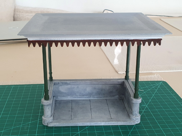

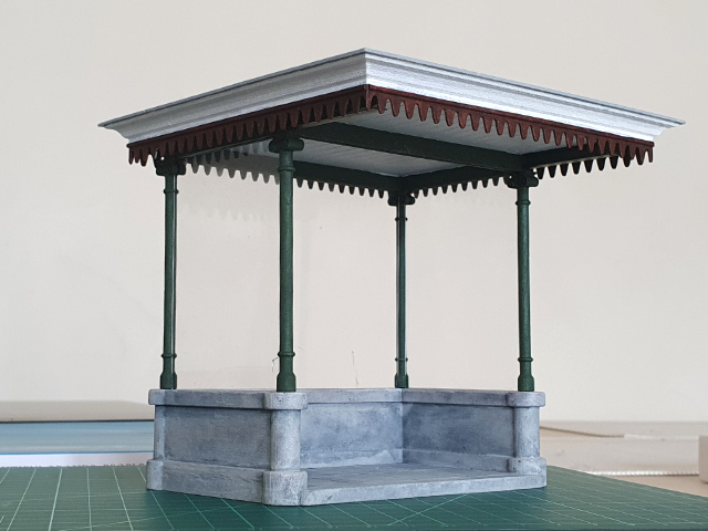

Messagepar pdussartd » 30 07 2023 à 19:02
Cher tous,
Un premier assemblage à blanc. Cela tombe "juste"
Il faut encore poncer le vitrage pour améliorer la transparence, avec du papier 5.000 et 10.000 puis lustrer.
La peinture:
- toiture couleur zinc sale
- frise vert vicinal
- plafond blanc avec lattis
- châssis de fenêtres et colonnes en vert vicinal
- base couleur pierre bleue style Quenast
- carrelages alternés blanc/jaune au sol
Je rajouterai sans doute une panneau pour un avis, ou un horaire
Salutations,

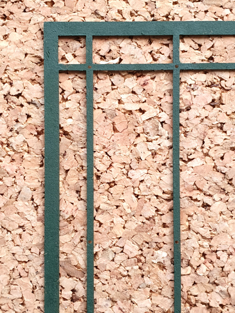

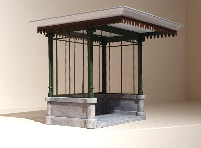

Messagepar pdussartd » 19 08 2023 à 14:33
Cher tous,
cela progresse, mais changement de fusil d'épaule. La résine translucide devenant parait-il transparente après polissage ne me satisfait pas. (encore translucide)
J'ai découpé un feuille de plastique vraiment transparent (on en voit mieux les reflets sur la photo de détail)
Je fais découper les châssis de fenêtre en laserboard de 0,6mm (super carton de qualité)
"Vitres" et châssis seront assemblés avec des vrais rivets de 0,5mm.
A ce stade, c'est très encourageant.
Salutations,
Philippe DUSSART-DESART www.tramania.com

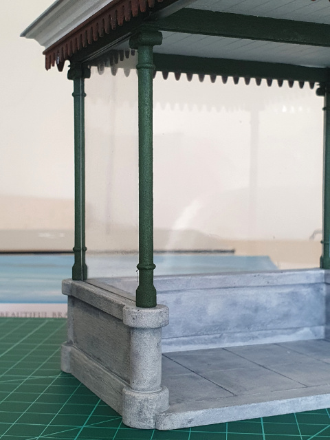

Messagepar pdussartd » 29 08 2023 à 22:45
Cher tous,
Et voilà. Il me reste à ajouter les 4 consoles qui supportent la partie de la toiture qui dépasse le massif de pierre bleue. (plat de 2mmx1mm cintré à façon)
Vue de détail des cadres de châssis découpés au laser (matériau = "laserboard" sorte de carton de haute qualité) , avec trous de 0,5mm pour appliquer avec des rivets chaque cadre sur sa vitre.
Salutations,
