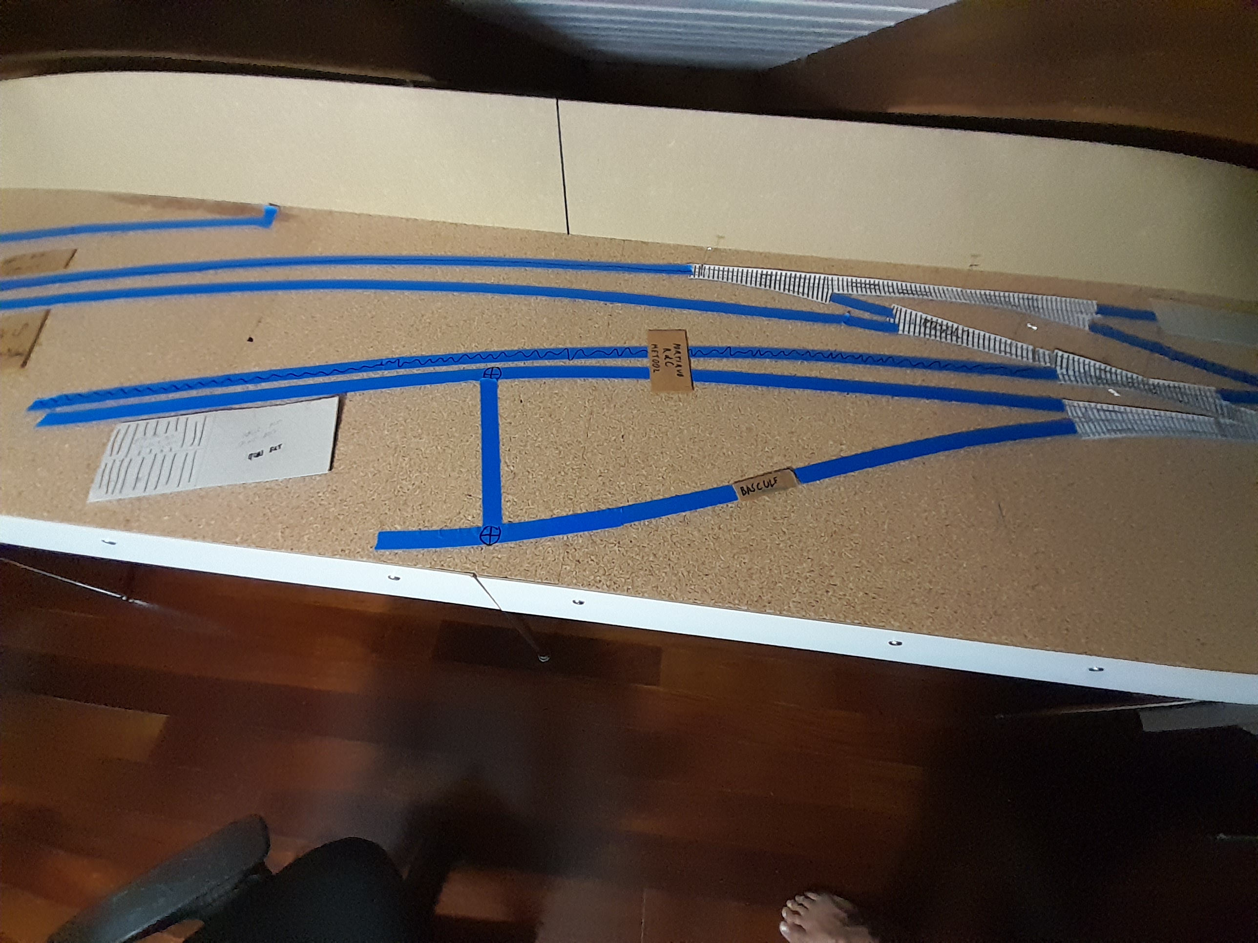

J'ai besoin de l'avis des experts sur la disposition de la gare marchandise de mon projet de réseau.
Nous sommes en époque III, PLM, région Bourgogne, voie normale et voie étroite
La voie bleue avec le trait de feutre noir est la voie étroite. Le reste est en voie normale
-->2 plaques tournantes en voie normale permettant de transborder des wagons en voie normale avec la voie de débord. Trop loin ou trop près du quai de la halle?
-->Un portique permettant le transbordement entre HO et HOe. N'est il pas trop loin de la halle?
-->La bascule sur la voie de débord. Ne serait-t-elle pas mieux sur l'autre voie, côté portique? A rapprocher ou éloigner de la Halle?
-->la halle dispose d'un quai découvert orienté vers la sortie de la zone. Est-ce la bonne orientation?
-->Entre la voie de débord et la voie qui lui fait face, entraxe de 24cm
--> Entraxe mini entre la voie étroite et la voie normale sous le portique : ??
Pour plus de détails sur le projet, c'est ici https://forum.e-train.fr/viewtopic.php?f=34&t=93583&start=135
Merci d'avance pour vos conseils.

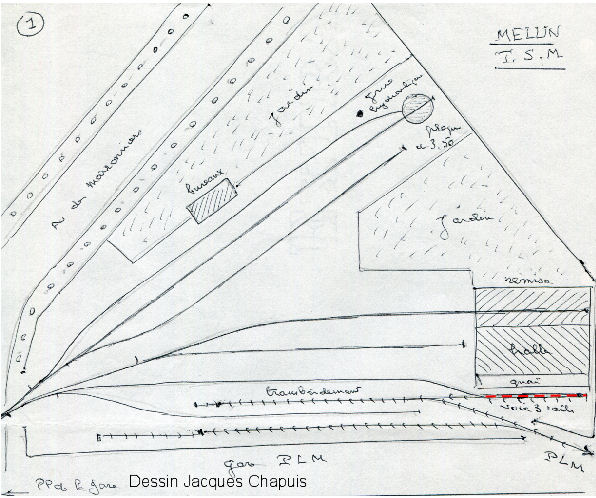

Voici un exemple d'une gare d'échange P.-L.-M./Tramways Sud de Seine-et-Marne, ce plan a été dessiné par M. Jacques Chapuis d'après une visite qu'il avait effectué sur le réseau dans les années trente.
MELUN DESSIN CHAPUIS.jpg (76.34 Kio) Vu 1556 fois
La voie en trois files de rails est en pointillés rouges.
Le P.-L.-M. n'était pas très fan de ce genre d'interpénétration, ainsi pour la gare de Melun, les T.S.M. avaient été autorisés à poser à leurs frais le troisième rail sur la voie normale (environ 150 m), mais le P.-L.-M. précisait qu'il pouvait, à tout instant et sans motif ni indemnité, demander son retrait.
