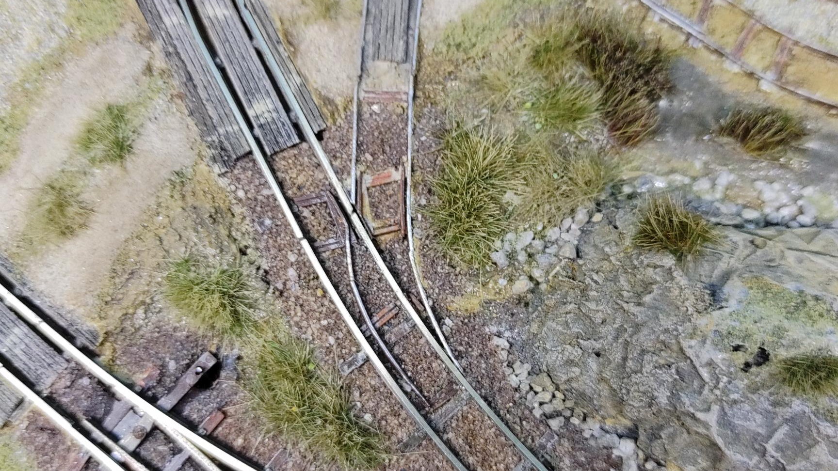

Patrick ze rabbit Deludin a écrit:Je vais regarder de près comment tu as traité les faux aiguillages dans la vraie voie.
Peux-tu faire une photo de près, stp ?
Pas plus de détails sur Voie Libre, mais c'est bon, j'ai la réponse :
Cliquer pour agrandir.
(Extrait de la vidéo)
Messages: 14879
Re: Don's Quarry - Vidéo
Messagepar rantanplan » 23 01 2022 à 14:46
Hello le lapin...
Sorry pour le délai, pas à proximité d'un ordinateur ces derniers jours.

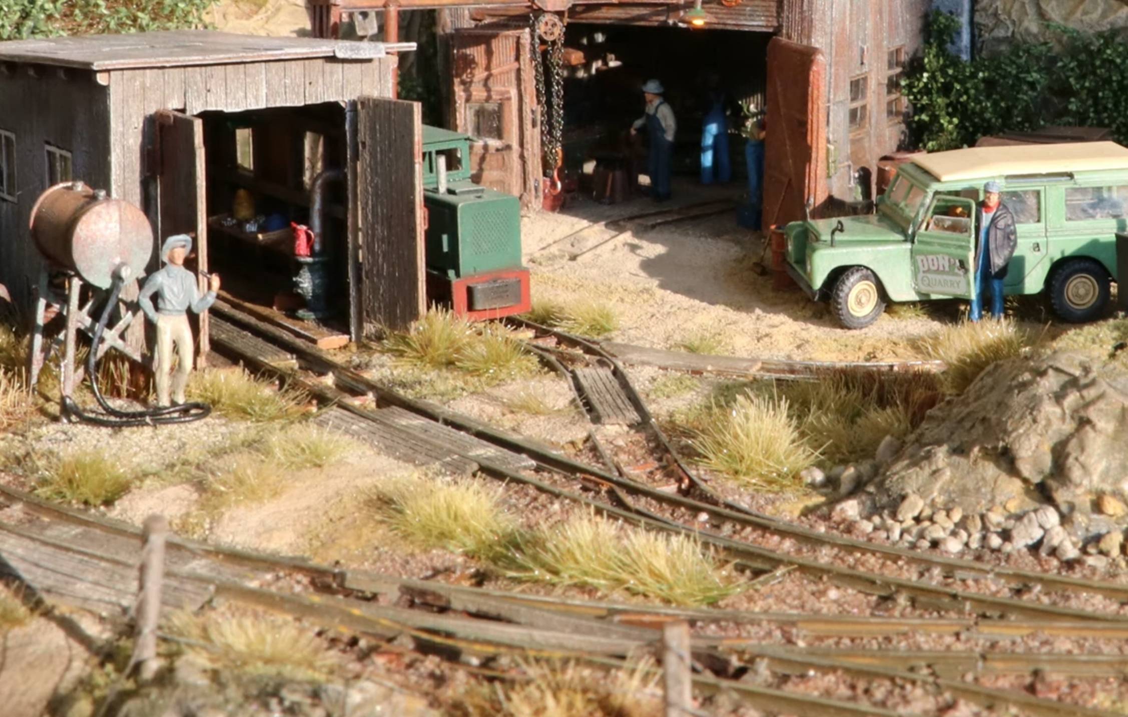

Donc voilà les informations pour l'aiguillage: Le moulage de l'aiguillage Auhagen est coupé de chaque côté du rail "à rendre réel" pour que les deux parties puissent venir s'appuyer contre.
Voilà le côté externe:
Ensuite le cœur de l'aiguille est taillé afin qu'il puisse se placer dans la voie tout en laissant la place pour les roues:
Les traverses sont posées au jugé dans la voie et le tout est camouflé par du sol.
A ce sujet je n'ai pas utilisé de ballast trop rond et surtout trop gros mais le produit suivant de chez Busch: Wald- und Feldweg 7527
Et encore une remarque pour les aiguillages Busch. Ne pas oublier de poser des fils pour les alimentations du cœur et des voies adjacentes. Le contact par les lames des premières séries de ces aiguillages n'est pas parfait. Je ne sais pas comment est le côté électricité des aiguillages livrés après mars 2020, selon la doc ici...

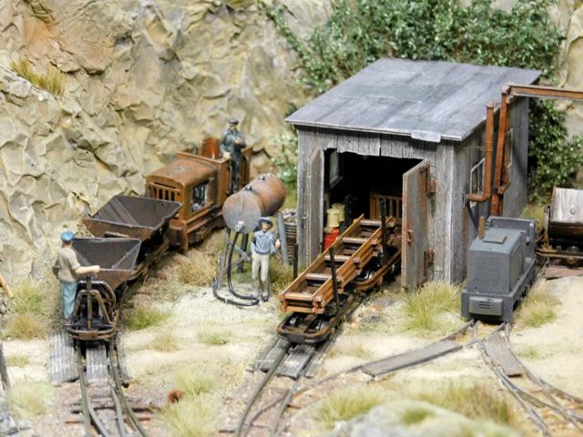

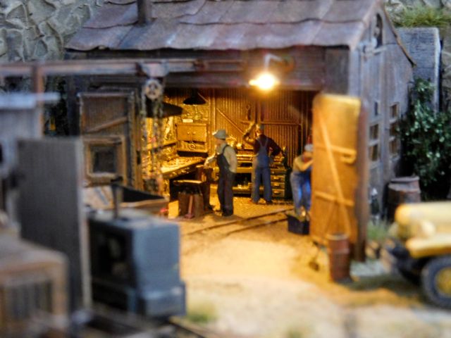

Le dépôt et les ateliers.
- La remise.
- Un p'tit coin tranquille.
- Ambiance nocturne à l'atelier.

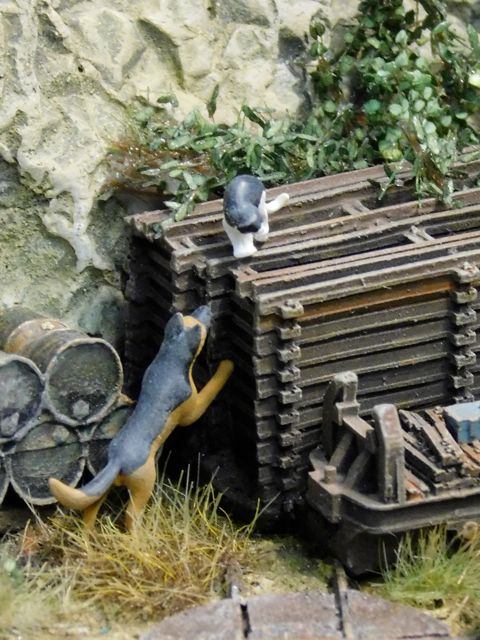

- "Rust in peace".
- Jeu de chat perché.

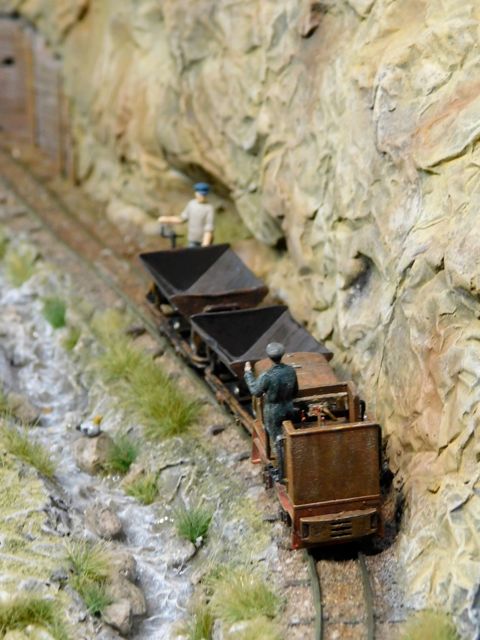

Dans la rampe.

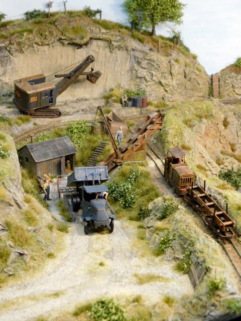

La carrière.

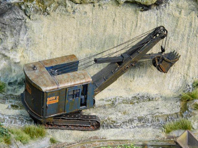

- Pelle mécanique Bucyrus.

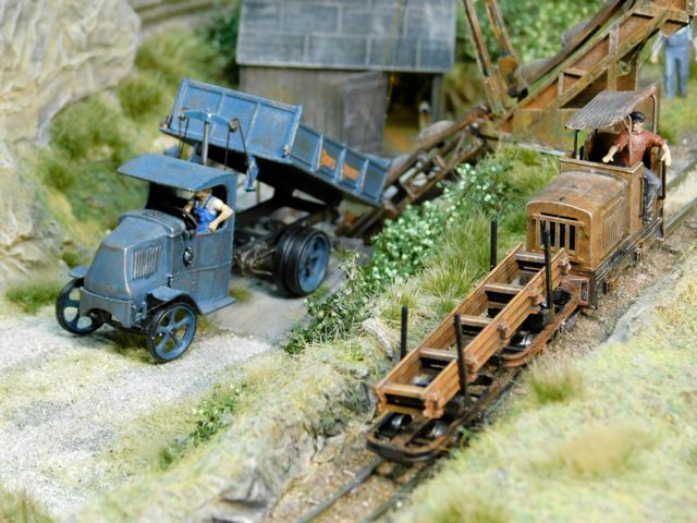

- Camion et train de service.
- Gros plan sur le camion belle, fignolé jusque dans les détails : un MAC modèle AC de 1923 (kit Jordan).
