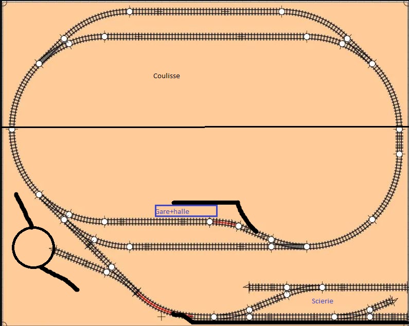

Voila j'ai enfin terminé de me battre avec mes photos et mon téléphone.
Donc voici un plan de mon futur showcase
La moitié haute sera en coulisse.
Il reste des petits détails à régler.
J'ai rajouté quelques éléments de voie à l'arrache ,en noir...
La scierie sera un peu en contrebas.

Sur un petit réseau comme le tiens, Bruno, il est possible de gagner de la place pour jouer encore plus au train.
Je te conseille d'aller voir le réseau de Ted Polet, Nixie.
viewtopic.php?f=4&t=10927&hilit=polet
viewtopic.php?p=430264#p430264
Un séparateur scénique divise le réseau en deux zones : la gare et la briqueterie.
Tu peux donc aménager une "coulisse-passante" sur l'autre face de ton réseau, à la fois pour garer un train sur la voie d'évitement et ajouter une animation, une petite usine, un joli paysage...

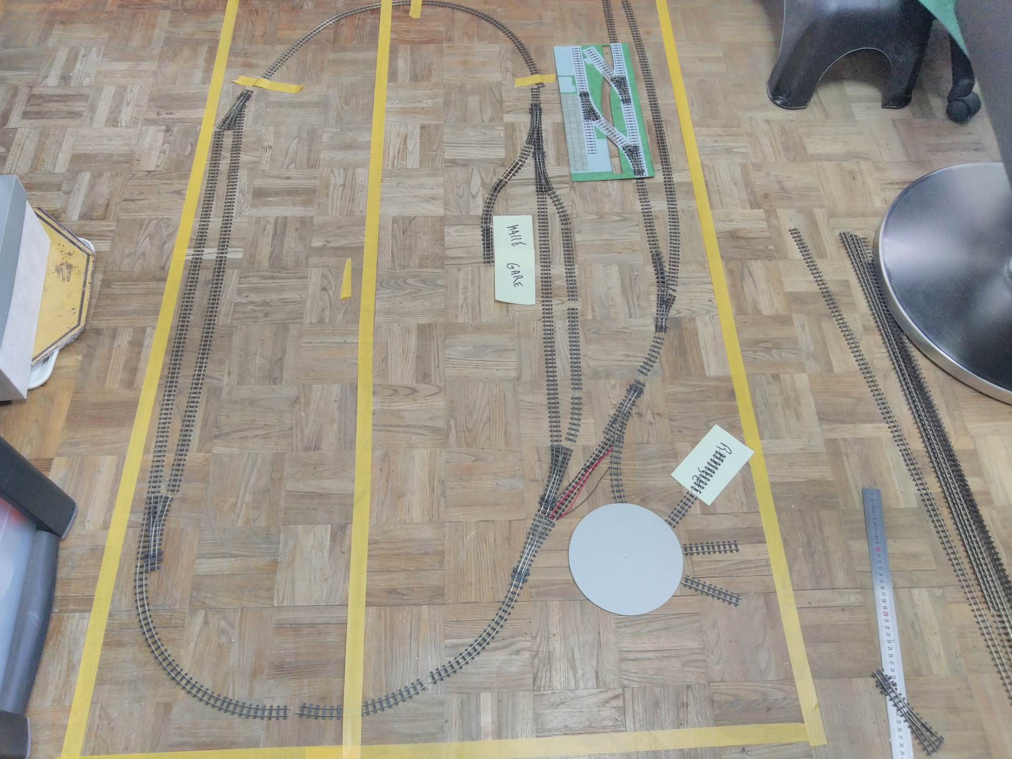

J'ai posé quelques rails à terre pour mieux me rendre compte du tracé que j'ai envisagé.
La partie de droite sera donc décorée. A gauche la coulisse amovible.
On a donc longueur 1600 sur 1000
Le réseau décoré 1600 sur 650.
Je pense réduire un peu les voies à quai. J'ai la mauvaise habitude du HO et de prévoir des rames de 8 voitures :mrgreen:
Je souhaiterai recueillir vos avis, je suis ouvert à toutes critiques..
En attendant je vais regarder à le site, proposé par Yves, avec les tous les plans ! :D
Éventuellement je peux aussi disposer la scierie à l'intérieur du réseau, en face de la plaque tournante. Avec un prolongement de la voie devant la halle, une sorte de Street running...

Messagepar Storm » 16 08 2021 à 11:18
Il y a un truc que je ne trouve pas logique: tu dois entrer dans ton embranchement pour accéder au dépôt :F9 Perso je mettrais la plaque en haut quitte à utiliser la voie en impasse comme tiroir. T7 dégage de la place en bas et tu peux coller une petite remise pour un locotracteur qui manœuvre dans l’embranchement :maitre: Juste une idée #B5
Après, on veut tous avoir plein de truc sur nos réseaux mais quand on y reflechit, c’est des chemins de fer ”économiques" donc, on ne s’amuse pas à mettre une plaque juste pour "faire joli", faut en avoir besoin. Une gare de bifurcation, de rebroussement.... :maitre:
Voilà pour les remarques :maitre:

Messagepar Beyer-Garrat » 16 08 2021 à 11:30
Tout a fait il faut penser simple :B3 rame courte,peu d'aiguilles, voies de débord contournant la gare,peu d'endroit avec deux voies a quais ,casser la "rectitude" avec une voie qui serpente contournant les obstacles
naturels brefs pleins de pistes à suivre .
Bon courage pour les cogitations (on y est tous passé) #B6

Messagepar Nicolas Novel-Catin » 16 08 2021 à 17:42
Effectivement, je suis d'accord avec ce qui a été dit auparavant ; il y a très peu de plaque tournante en voie de 60-76...
Il faudrait aussi éviter de trop être parallèle au bords du réseau : cela sera plus dynamique !
Bonne continuation;

Messagepar YVES » 16 08 2021 à 20:54
Si tu regardes Nixnie, tu t'apercevras que sur ton plan, tu perd 50% de la surface, juste pour cacher les trains en coulisse. Dommage...
Avec un "coulisse passante" et ses voies de garages, tu peux loger à l'aise ta scierie et peut-être une autre industrie embranchée, tout en restant dans une logique d'exploitation ferroviaire : l'évitement sert à garer les trains de bois, ou à permettre un croisement. De l'autre côté, tu gagnes de la place pour les installations du dépôt. D'ailleurs, pour retourner les locos, pas besoin d'un vaste pont tournant, vu l'empattement des machines, une simple plaque tournante fera l'affaire.
Tu peux aussi faire les deux faces du réseau sur deux modules raccordables : facilité de transport pour une exposition et de rangement.
Enfin, j'ajouterai peut-être une aiguille vers une voie de sortie vers un ailleurs, extension future du réseau, ou "cassettes trains" (voir Sainte Emilie viewtopic.php?f=4&t=12435&p=454496&hilit=cassette+train#p454496 )
