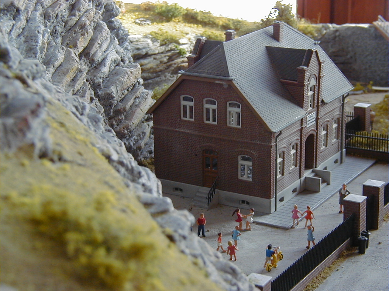

Une petite digression à ce sujet : il y a quelques années j’ai construit un réseau H0 d’un mètre carré destiné au cabinet de consultation d’une amie médecin. Le but était de déstresser les enfants pendant la consultation et éventuellement de les occuper quand les parents avaient un problème important à discuter avec le docteur.
La surprise est venue, quand une patiente, à la vue de l’école se trouvant sur le réseau, a pu libérer sa parole et discuter avec le docteur, de ses problèmes personnels. Vu le secret médical, je ne sais évidemment pas de quoi il s’agissait, mais mon amie médecin m’a simplement dit que des blocages importants avaient trouvé la voie d’une solution à ce moment-là. (Ci-dessous l’école en question).
Cela m’a impressionné et fait voir notre hobby sous un jour tout à fait nouveau.

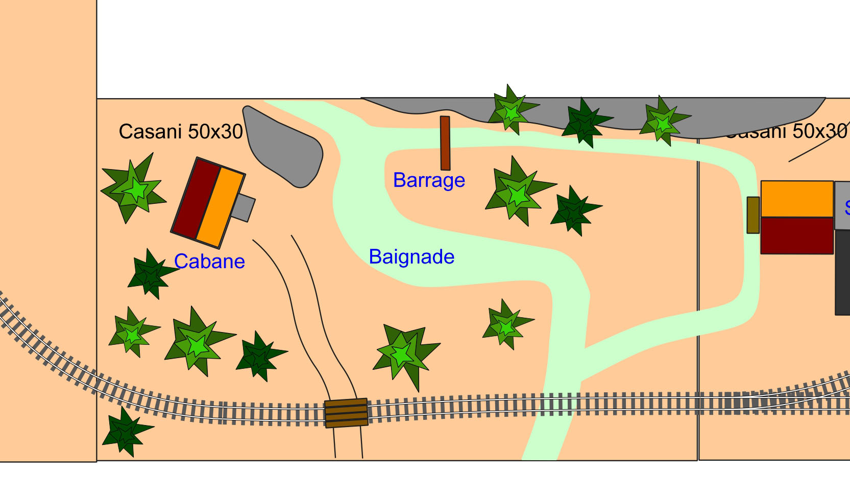

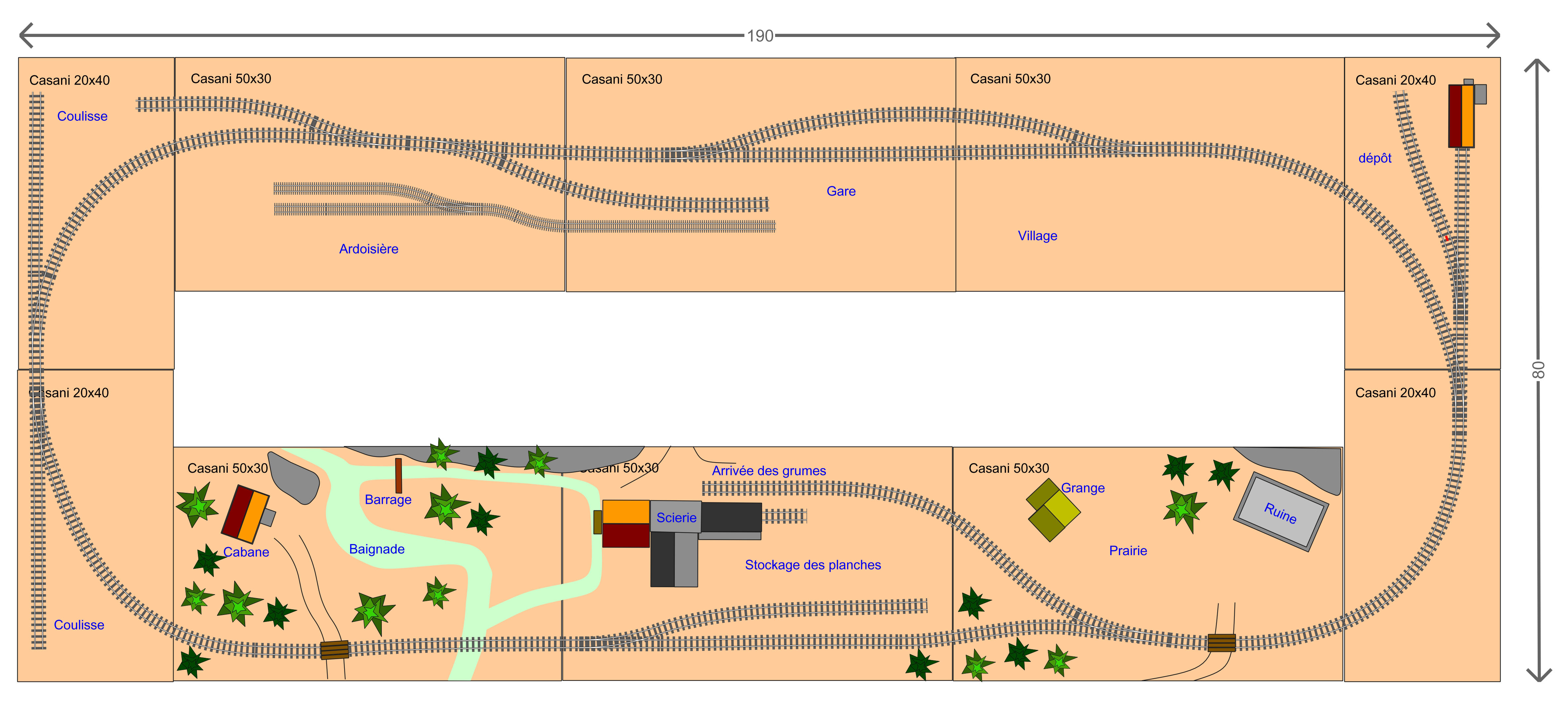

Architecture du réseau.
L’échelle est H0e, années 60, Ardennes, en été, avec le matériel qui me plaît (je plaide directement coupable pour les anachronismes, uchronies et autres dérèglements spatio-temporels) et un certain nombre d’histoires qui se dérouleront selon un scénario qui est encore à écrire.

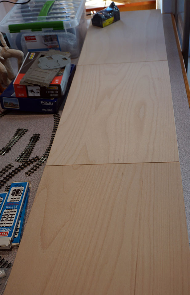

La base du réseau est composée de supports à peindre Casani de 6 cm de hauteur achetés chez boesner.com (site allemand – ils étaient épuisés sur le site français et les frais de port étaient nettement plus élevés pour la Belgique).
Les modules frontaux font 50 x 30 cm, les modules latéraux 20 x 40 cm. Ils sont assemblés avec la méthode d’accouplement « Waldbahner ». (Pas de remarques graveleuses, s’il vous plaît) #B8
https://waldbahner.de/en/2014/06/plugplay-steckverbinder-fuer-die-segmentanlage/
Une connectique complémentaire est à l’étude pour permettre des animations, de l’éclairage, du son (modules JQ6500) et de la fumée dans les cheminées des bâtiments (peut-être...).
L’objectif à moyen terme est la configuration ci-dessous.
Trois côtés seront décorés, le côté gauche servira de coulisse.
À court terme, je vais commencer par les 3 modules du bas.
De gauche à droite :
La zone cabane : petit chalet de vacances au bord d’une rivière d’où part le bief du moulin avec son barrage. Zone de baignade, rochers en arrière-plan et pas mal de forêts.
La zone scierie : scierie actionnée par une roue à aubes. Arrivée des grumes à l'arrière et stockage du bois découpé devant.

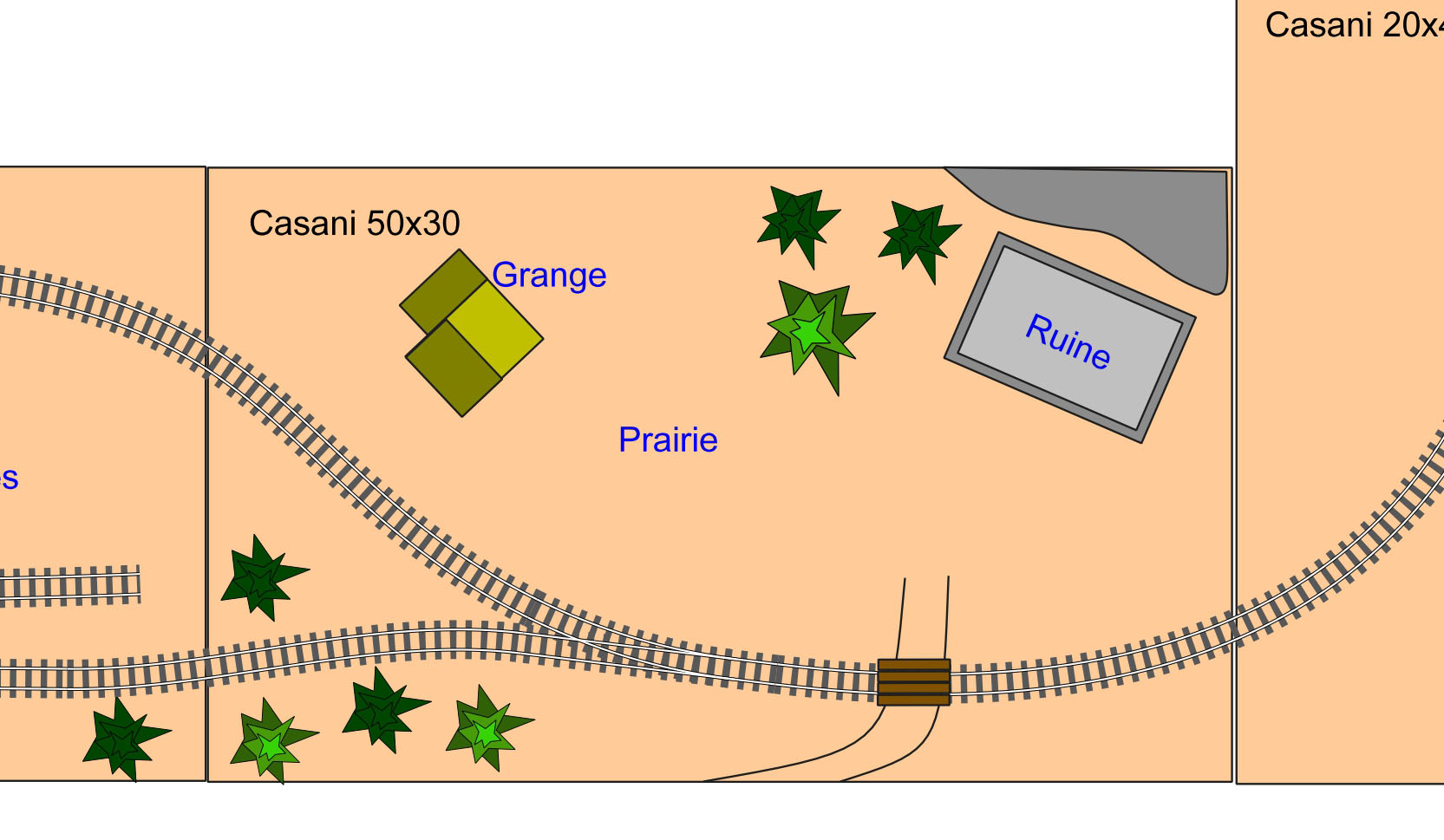

La zone prairie : avec une grange et un prieuré en ruines.
Pour les autres modules : carrière, petite gare avec raccordement venant de la carrière en H0i, village, dépôt minimaliste... À creuser... (surtout la carrière)
Séparateur scénique au centre. Supports d’éclairage passant également par le centre et permettant la fixation d’un bandeau (style Modulino ?).
Dans le prochain post, choix des voies et des bâtiments.

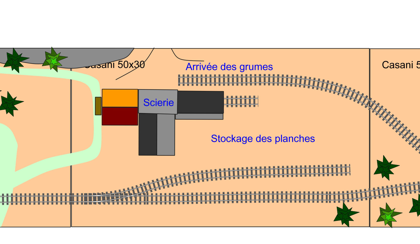

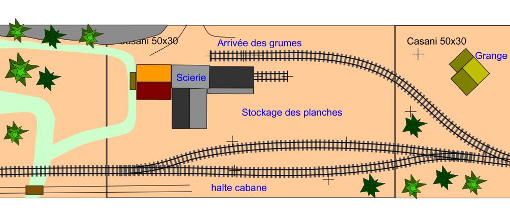

tu n'ajouterais pas un aiguillage au niveau de la scierie ?? pour avoir une voie déviée plutôt qu'un cul de sac ?? :D3
Bon courage pour la suite, prometteur :ok
Messages: 50609
Re: Casanitude
Messagepar Philsky » 20 02 2021 à 12:08
J'y ai pensé la nuit...
Voici une possibilité :
Qui me donne en plus une halte facultative pour les vacanciers...

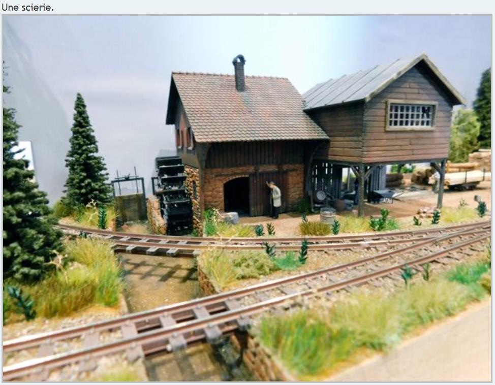

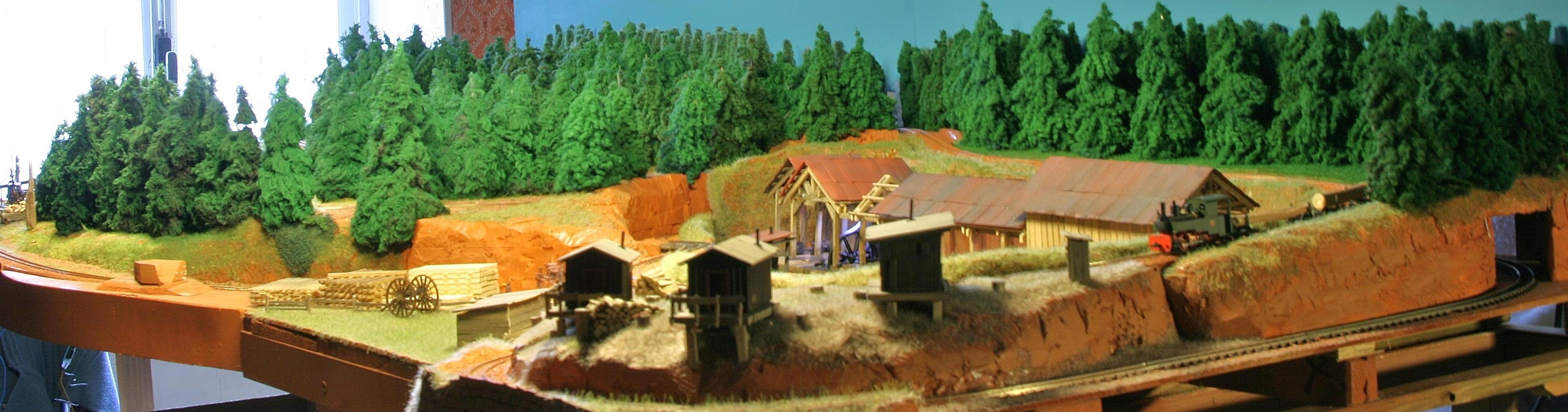

Messagepar jean-pierre » 20 02 2021 à 19:23
Sympathique projet. #B6
(Cela ne peut que me plaire, je termine actuellement un réseau forestier avec justement une scierie,
j'espère que tu ne t'offusqueras pas si j'en mets une photo).
Bon courage.
jean-pierre
Messages: 1215
Re: Casanitude
Messagepar Philsky » 21 02 2021 à 11:46
Tes photos sont les bienvenues !

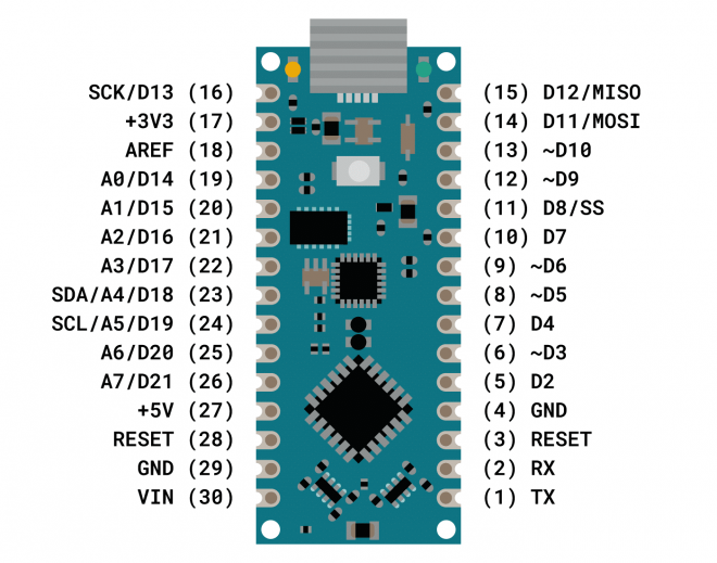

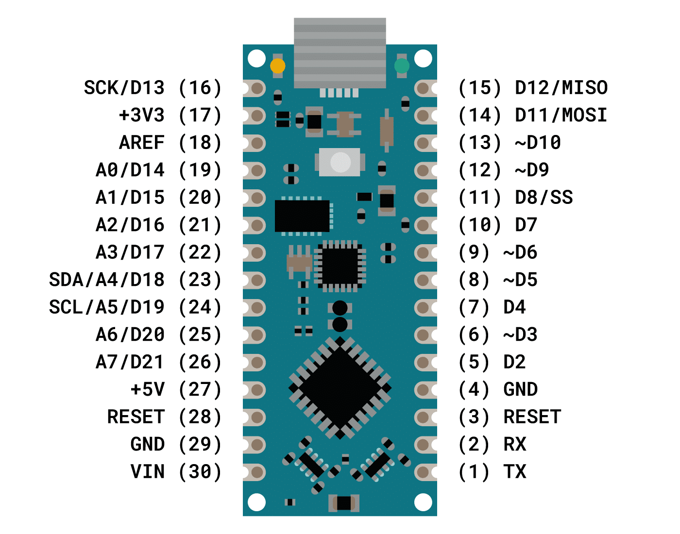

En plus du feeder, je souhaite pouvoir commander des éclairages ou animations. Vu que je suis électronicien, une solution "bus de commande 2 ou 3 fils" avec des décodeurs "maison" me tente.
Pour les décodeurs et la centrale de commande, des Arduino nano every. Il s'agit d'une évolution de la carte nano avec pas mal d'entrées- sorties qui coûte moins de 10 €. En utilisant un protocole de type DCC accessoires (à creuser) - les librairies logicielles sont disponibles.

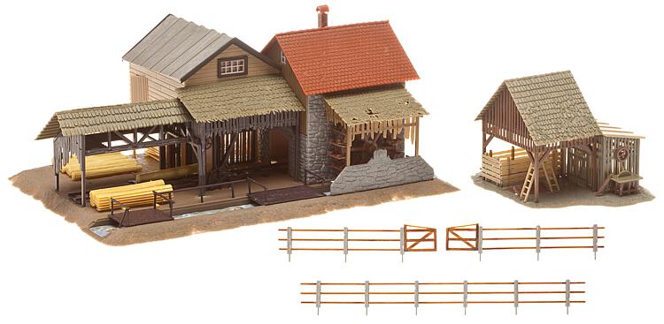

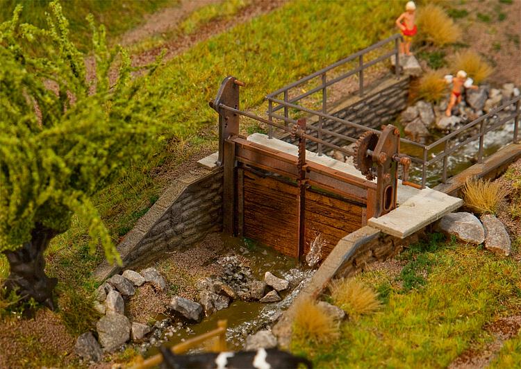

Les bâtiments.
J'ai fait le choix de prendre des bâtiments assez classiques (Faller, Vollmer, Noch...) et de les retravailler

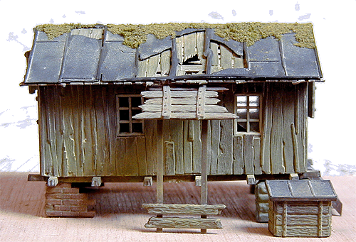

Une cabane Vollmer 45728 :
Modèle monté précédemment.
Moulin Faller avec Grange (190209) :
Il sera modifié et réorienté à la manière de Gerd :

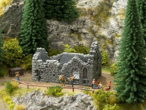

Ruine Noch 58611 (que je ruinerai encore d'avantage...) :
Ruine Noch
Barrage Faller 180390 :

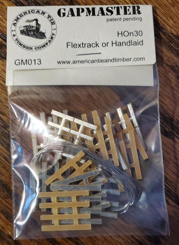

- Pour les feeders, quel référence as-tu pris, des GM016 ? Cela semble discret d'un point de vue esthétique ; ça marche bien ? J'imagine qu'après il faut les peindre ?

Les GM016 n'étaient plus disponibles, j'ai pris des GM013. Problème : le fournisseur Wayne Perrier me les a bien envoyées, mais pas sa facture que je lui ai réclamée à plusieurs reprises... Je me demande s'il est toujours actif et je suis embêté de ne pas pouvoir le payer...
Je compte les peindre et les patiner.

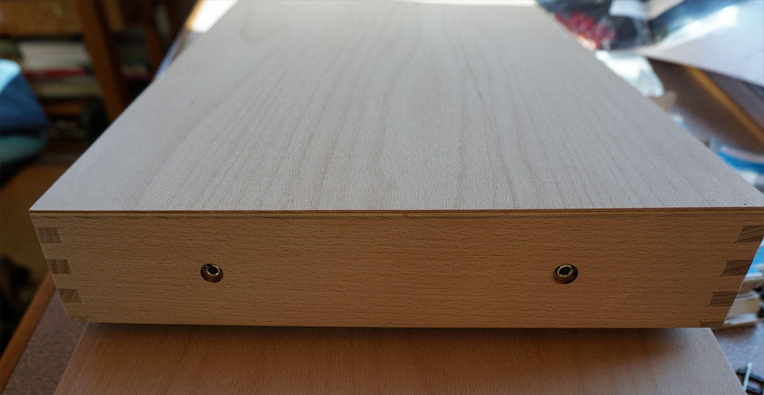

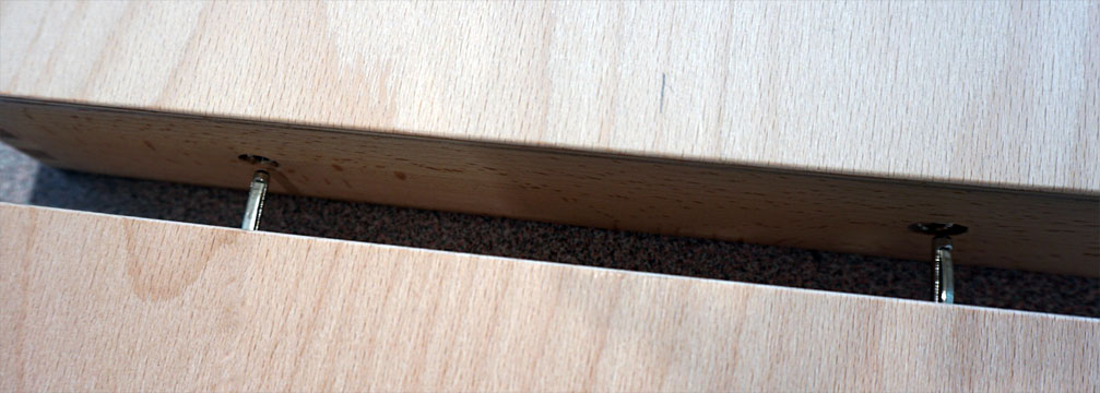

Messagepar Philsky » 24 02 2021 à 22:24

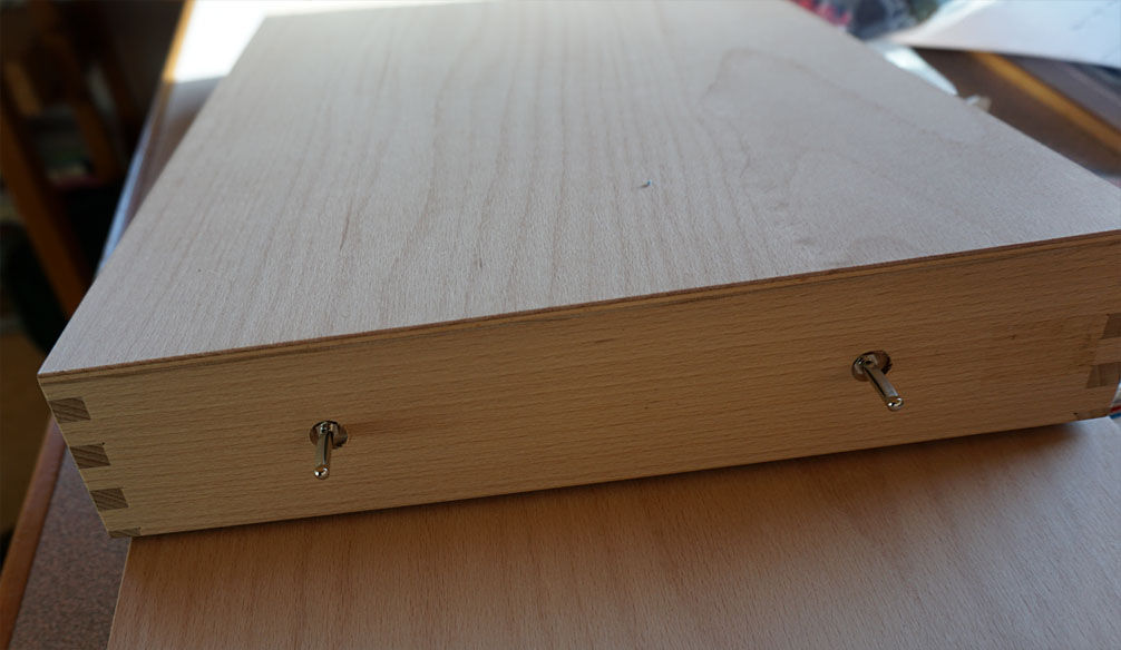

Quelques photos des "bananes" :
3 Casanis à la queue leu-leu
Il y a parfois des différences de 1 ou 2 mm entre les boîtes, un peu de jeu pour la fixation des fiches serait utile pour pouvoir régler.
J'ai réalisé un gabarit pour faciliter le perçage (4 mm pour les fiches mâles et 6 mm pour les femelles - j'aurais dû prendre 5 mm e 7 mm). Puis j'ai utilisé une défonceuse avec une fraise de 10 mm, profondeur 3 mm, pour que les fiches affleurent.
