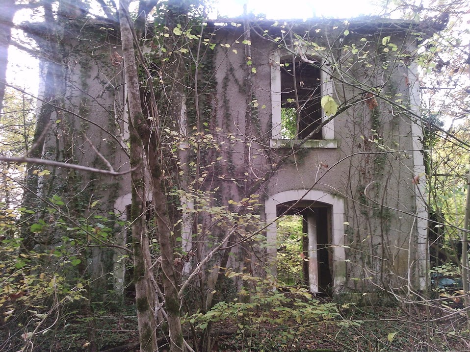

La station de Langé perdue au milieu de nul part, cette gare était sur la ligne de Châteauroux-Valençay.

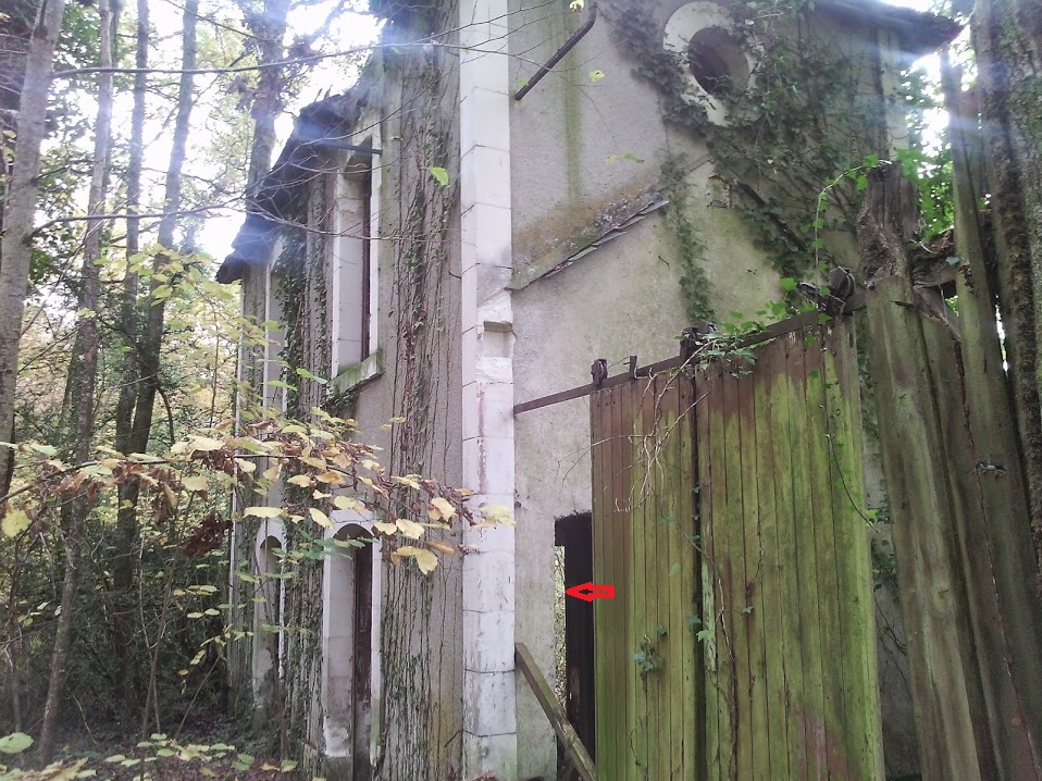

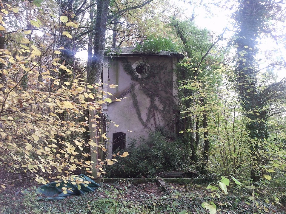

Ci-dessous, les vestiges de celle-ci au milieu des bois, seule la porte de la halle reste encore là, tout le reste est partie en poussière.
La flèche rouge indique à travers la porte qui conduit vers la halle, le jour de la petite porte de la salle d'attente qui donnait accès sur les w.c, que l'on aperçoit en bout sur la carte postale.
Chose curieuse pour une station de 1er classe qui possédait des w.c de deuxième classe. :C6

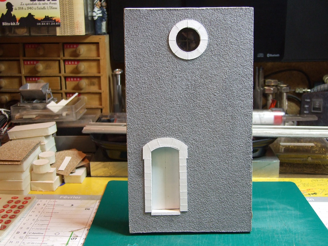

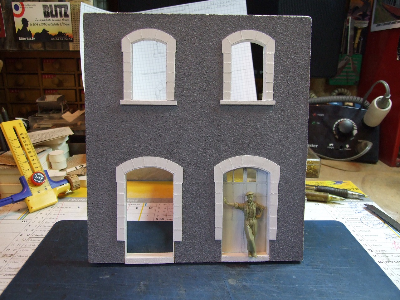

Passons maintenant à la partie construction; les murs ont été découpés dans du carton-plume de 10mm d'épaisseur. La face intérieur à vu son papier blanc retiré, la face extérieur
n'a pas été pelée, mais recouverte après avoir réalisé toutes les ouvertures de papier de verre grain moyen n°4. Dans la réalité, le crépi des T.I était très grossier, j'avais pu m'en
apercevoir quand sur le terrain j'avais pris des mesures de la gare de Chaillac.

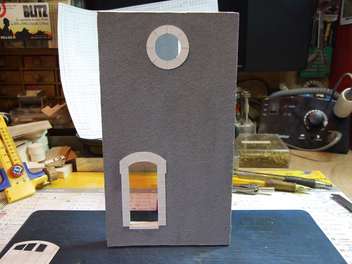

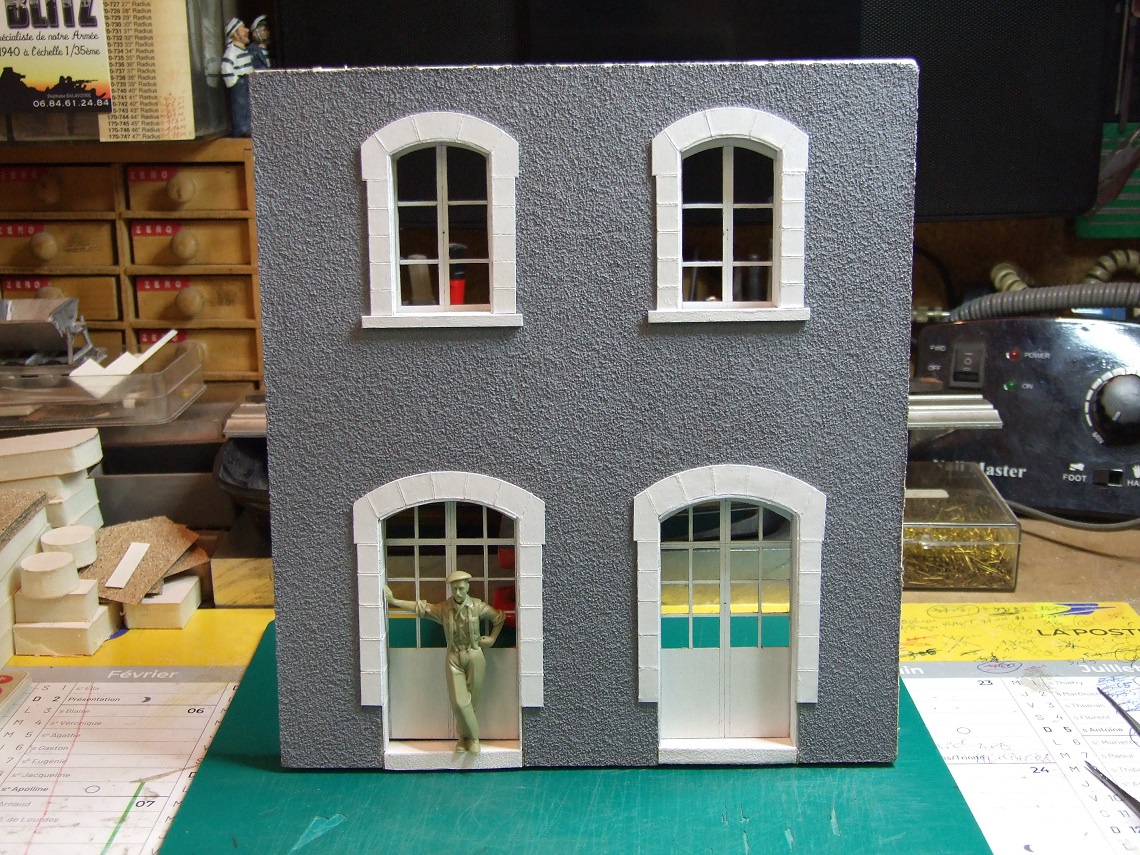

Le pignon de gauche avec sa petite porte donnant accès vers les w.c. Les entourages des portes & fenêtres ont été découpés au cutter dans du carton de 0,6mm d'épaisseur.
Les huisseries découpées dans du carton de 0,4mm d'épaisseur. Celles-ci ensuite seront habillées recto-verso de placage de tilleul de 0,5mm.

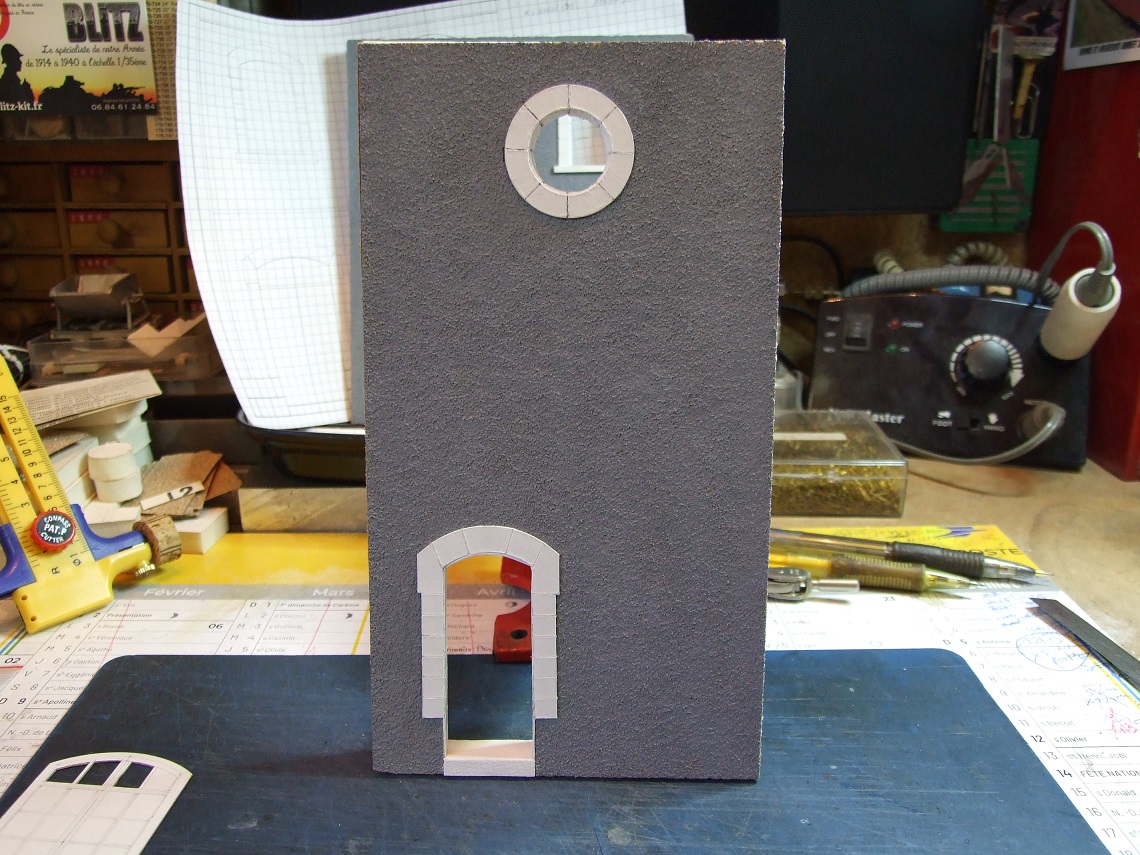

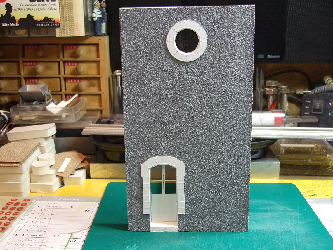

Le pignon de droite avec sa petite porte donnant accès à la halle des marchandises, cette dernière à été réglée en fonction de la hauteur du quai.
La porte qui conduit vers la halle, à ma connaissance celle-ci était pleine & non vitrée.
Voilà ce que l'on peut faire avec un simple cutter & un réglet; la figurine de chez MK-35 permet de bien montrer la bonne hauteur des portes qui ne sont pas surdimensionnées
comme j'ai pu le voir mainte fois dans des expos sur des gare au 1/43,5. Le 35éme est pas à confondre avec le 1/32, le rapport mm/m est pas le même.
1/35 = 28,5mm pour un mètre de la réalité; le 1/32 = 31,25mm pour un mètre de la réalité, toute la différence est là.
