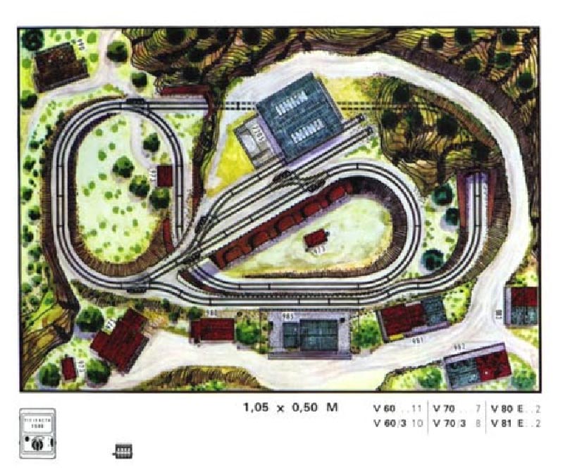

Bonjour à tous
A force de saliver sur tous ces beaux réseaux, j 'ai décidé de me faire la main sur un petit réseau très simple issu du catalogue Eggerbahn.
j'ai besoin d'aide concernant l'électricité du réseau. Etant novice, si quelqu'un peut m'indiquer les différents branchements à effectuer pour que cela fonctionne.
Merci d'avance
Photo réseau.png (753.75 Kio) Vu 5487 fois

Alimentation toute simple, il n'y a pas de court-circuit :maitre: Tu peux mettre 2 fils sur chaque section entre aiguille pour assurer l'alimentation. Perso j ajouterais un évitement pour le jeu en utilisant l'une des voies en impasse de la gare et la voie passante #B5

En ce qui concerne l'évitement un petit schéma me serait bien utile :humm

Messagepar Patrick ze rabbit Deludin » 08 05 2020 à 19:47
Je pense que c'est ça qu'il veut dire, le Monsieur :
Sinon, tu ne peux que difficilement faire tourner 2 trains en même temps.
Évidemment, les évitements sont équipés de coupure : on peut faire se croiser des trains, les arrêter, et même les faire tourner en sens inverse, ce qui multiplie les possibilité de jeux.

Tout à fait #B6 Je me suis rendu compte que c'était une halle marchandise en haut mais on peut y installer le BV plutôt qu'en bas :B3

J'ai un doute sur les dimensions : 1 m x 50 cm ??? :D3
Re: 1er réseau Hoe inspiration Eggerbahn
Messagepar jean-pierre » 09 05 2020 à 08:45
Moi aussi.
Qu’utilises-tu comme voie.

Ça, c'était avec la voie Egger Bahn, aux rayons de voie courbés sur le genoux.

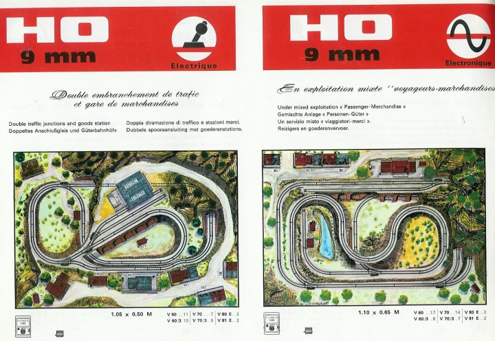

Ce n'est pas un plan Egger-Bahn mais un plan Jouef tiré d'un petit recueil de réseaux (une quinzaine) et inséré ensuite dans les catalogues généraux Jouef a partir de 1968
Les références en V indique les coupons de voies Jouef et les refs a coté des bâtiments ceux des bâtiments Jouef commercialisés a l'époque étonnant que personne n'est reconnu
la halle a marchandise Jouef et le Disjoncta 1500 en bas :maitre:

Vi, la halle surdimensionnée par rapport à la gare de Villeneuve, au groupe de 3 maisons, etc. Toutes ces reproductions "Porte" au 100e ou avoisinant.
Ah, il me semblait bien qu'on avait déjà parlé de tout ça :
viewtopic.php?f=3&t=10589&p=385128&hilit=H0e+rmf#p385128

Et sur celui de droite présenté par JP, c'est le BV de Neuvy avec encore les immeubles 3 et 2 éléments en fond. On y est tous passé :rod_coeur Sur ma "planche" c'était Villeneuve...

Oui les dimensions ne sont pas fiables. Je me suis contenté de faire un plateaux assez restreint pour le premier réseau. Le but est de développer les différentes astuces vus sur le forum en ce qui concerne les décors et tout le reste. Bref je veux me faire la main pour le prochain!
Pour la voie utilisée c'est de la Ve donc jouef d'après ce que j'ai compris. J'avais acheté un lot de rails et matériels roulants il y a quelques années sur un vide-grenier.
Question décor je voulais opté pour une petite exploitation forestière (rien à voir avec le plan) la aussi je veux m'essayer dans la construction de petit batiments.

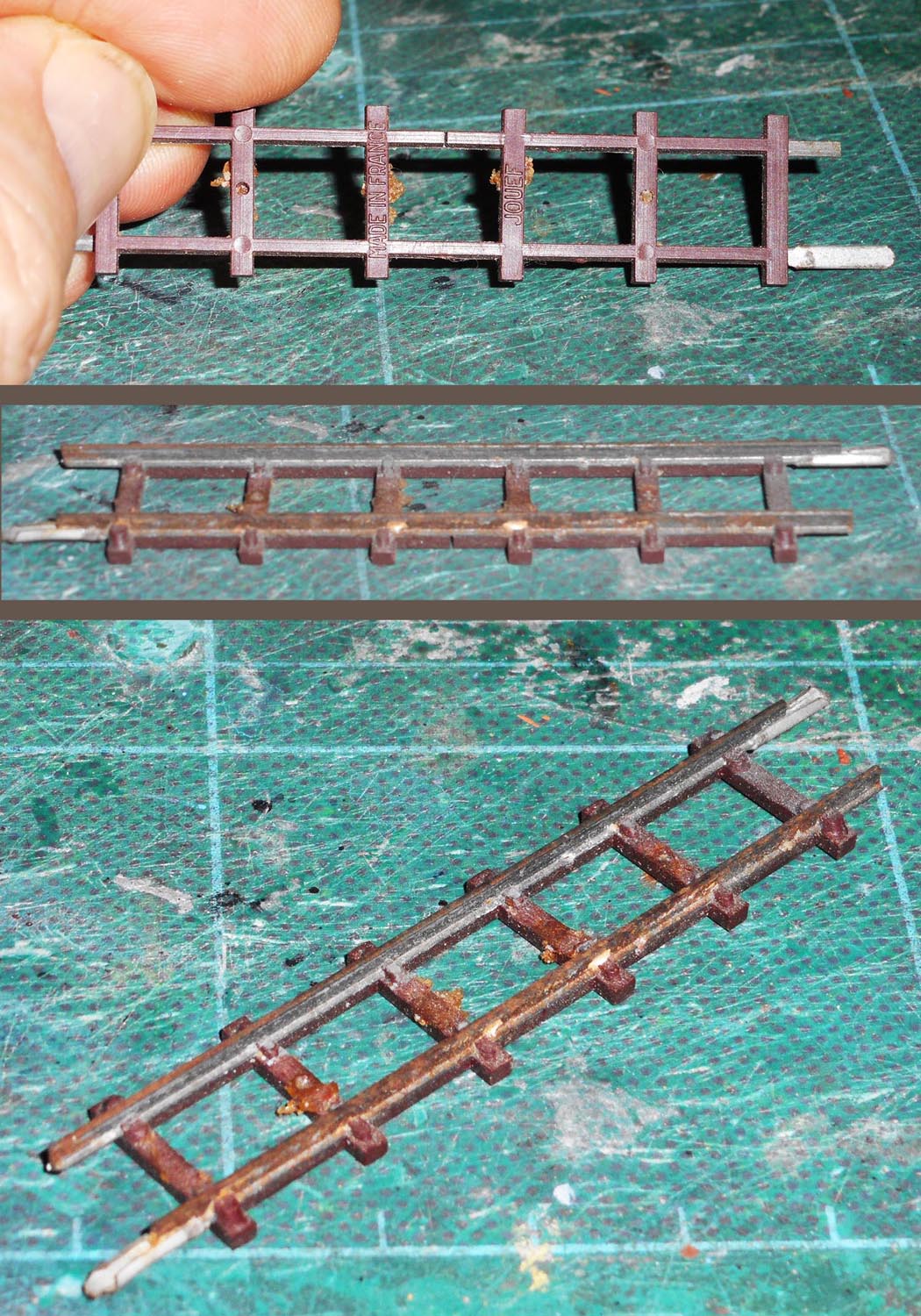

Alors, la Ve Jouef, pour moi, c'était la cata.
Et en plus ça rouillait !
j'en ai gardé un morceau in memoriam :
D9 H4
