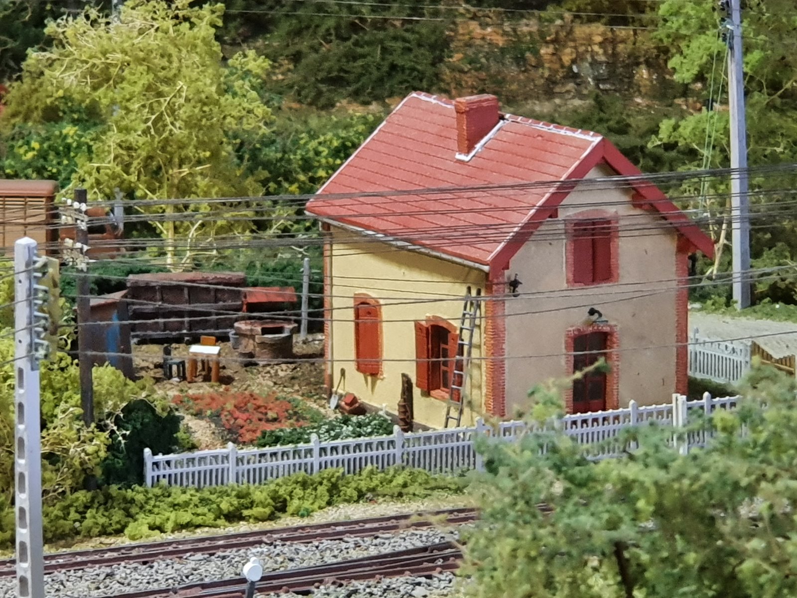

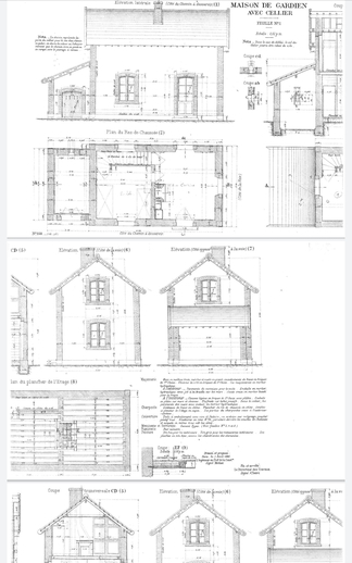

Messagepar La Mouette » 02 02 2020 à 14:02
Ces maisons de garde barrière comportaient-elles des volets, des gouttières et des descentes pluviales, eléments non représentés sur le plan ?
Merci.

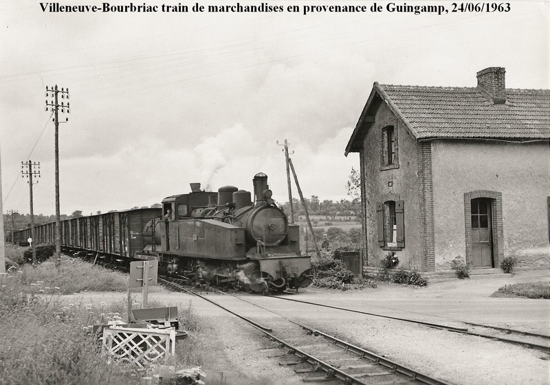

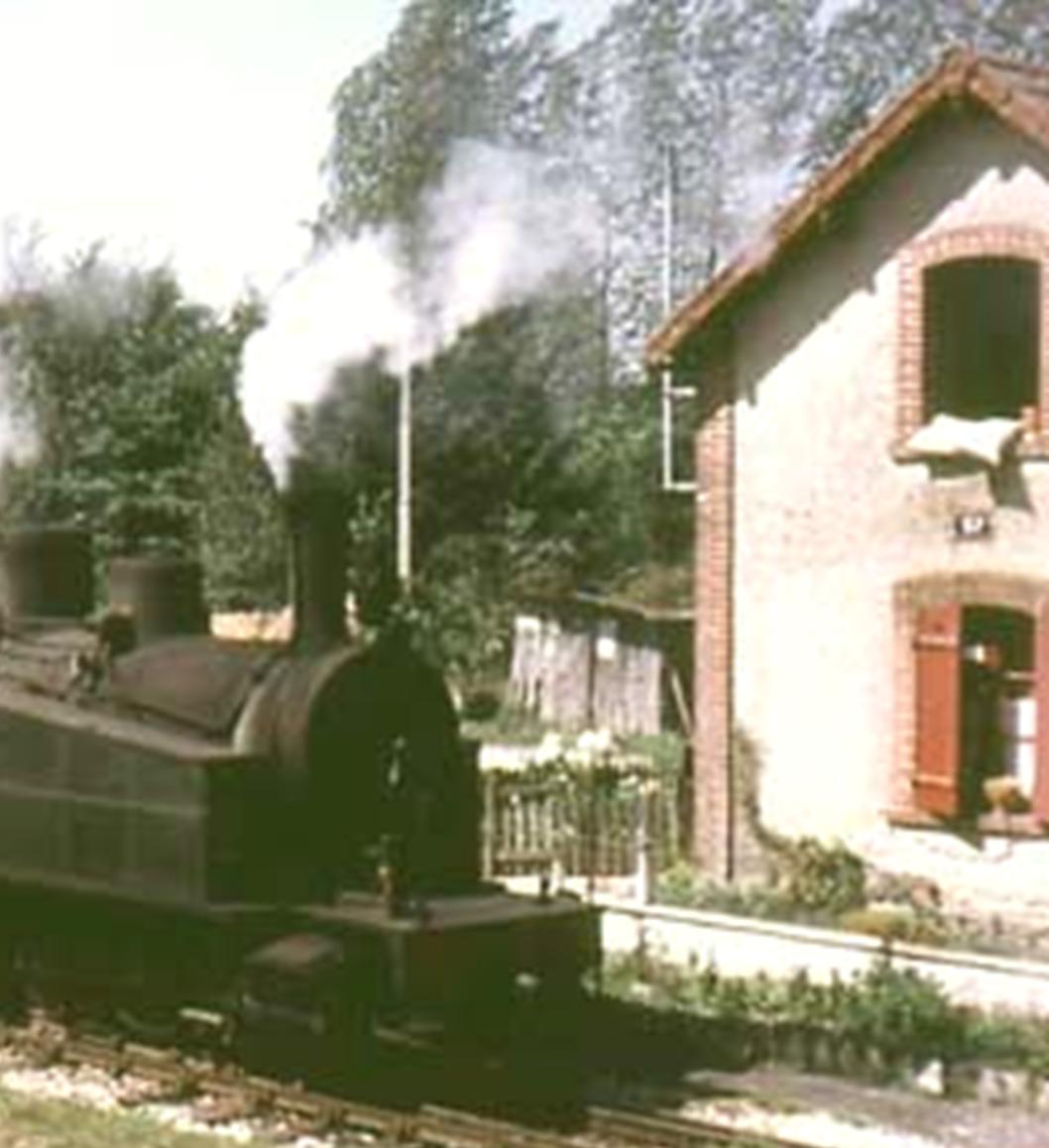

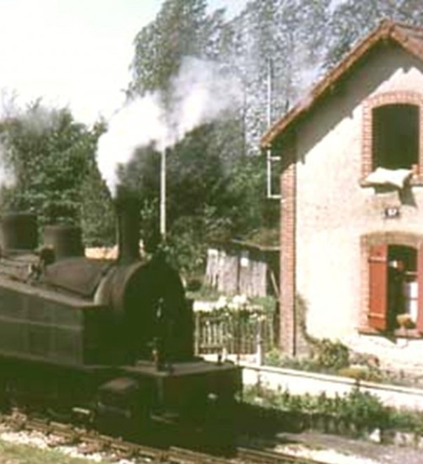

Messagepar bernardhenri » 02 02 2020 à 20:13
Pour le RB, volets au rez de chaussée, descente pluviale au milieu des gouttières
Cheminots 04.jpg (38.91 Kio) Vu 5312 fois

Re: Maison de garde Ouest - RB
Messagepar La Mouette » 02 02 2020 à 20:32
Je pense que je vais pouvoir compléter mon modèle.
Messagepar La Mouette » 02 02 2020 à 20:43
Détail "amusant", la seconde photo de Bernard montre des renforts du côté opposé par rapport aux autres photos.

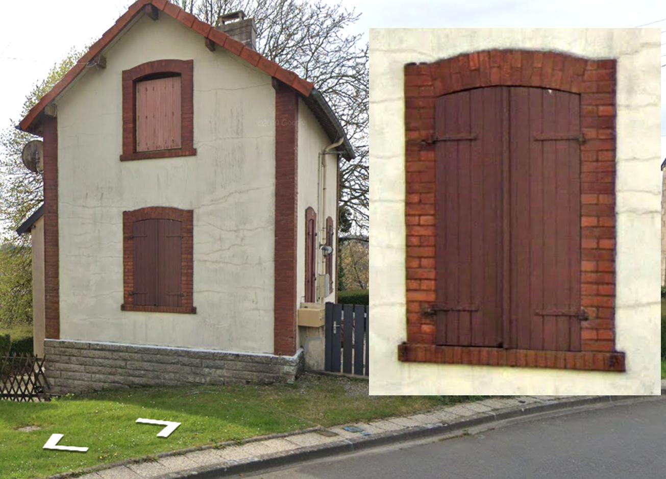

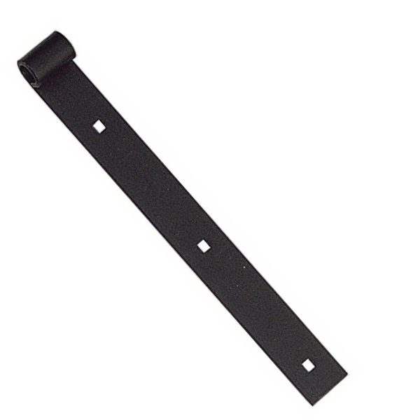

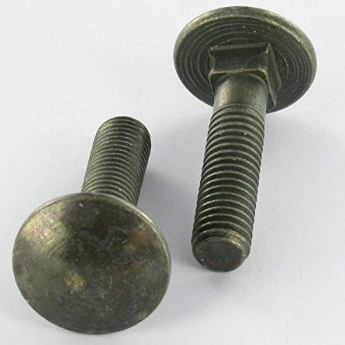

Messagepar Patrick ze rabbit Deludin » 02 02 2020 à 22:00
Pour éviter d'être crochetés, les volets ont les ferrures à l'extérieur, lorsqu'ils sont fermés.
Les trous dans les ferrures sont carrés et les vis sont du genre tête ronde à collet carré (sans fente pour tournevis), ce qui empêche de les dévisser de l'extérieur, le collet carré venant se bloquer dans le trou carré. Et ça permet de visser côté intérieur sans que la vis tourne.
Volet - Vis TRCC.jpg (27.01 Kio) Vu 5292 fois
Volet - Ferrure trous carrés.png (139.5 Kio) Vu 5292 fois
Enfin, c'était comme ça quand on savait encore travailler...

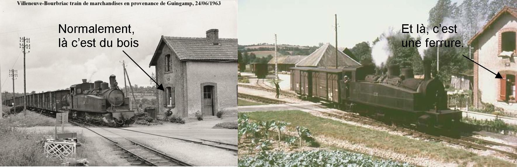

Messagepar La Mouette » 02 02 2020 à 23:29
Je suis d'accord mais tu es sur que c'est une ferrure qu'on voit ? Je sais bien que je ne vois plus grand chose mais pour moi c'est du bois.
Plus jamais de H0m ...
Higgins du Velay
Higgins du Velay
Messages: 5223
Messagepar Patrick ze rabbit Deludin » 03 02 2020 à 00:18
sinon, ça ne peut pas fermer. Déjà.
La ferrure est peut-être peinte couleur volet, ce qui fait qu'elle semble être en bois :F9 ...
D'ailleurs il y a moins d'ombre, ce qui montre qu'il n'y a pas d'épaisseur.
Messages: 14901
Messagepar Patrick ze rabbit Deludin » 03 02 2020 à 00:21
Bon, costaude, la ferrure...

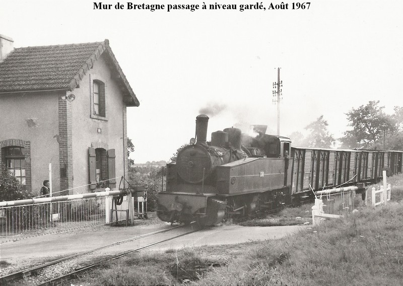

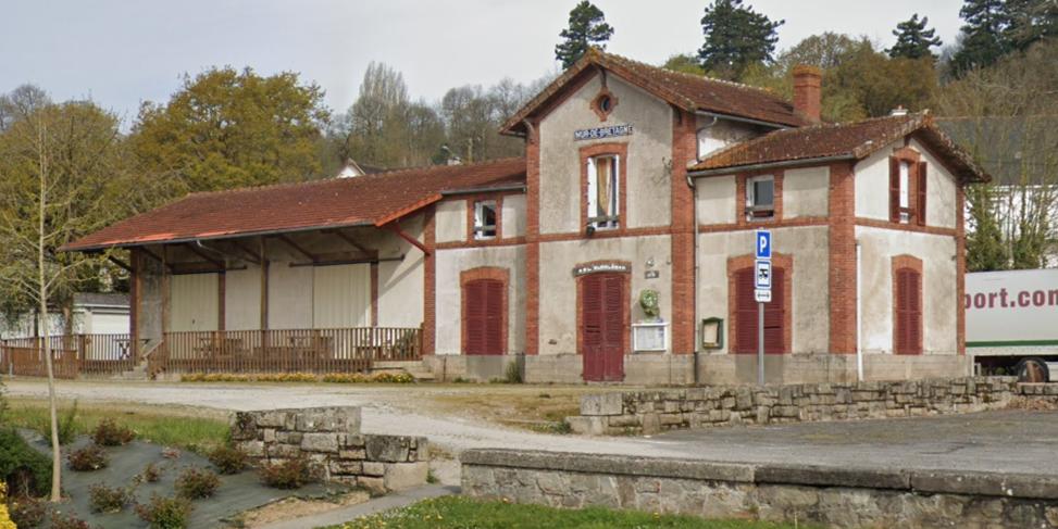

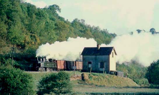

Messagepar Patrick ze rabbit Deludin » 03 02 2020 à 00:37
Vouala le PN près de la gare de Mur de Bretagne.
C'est pas le bon, et je ne sais pas si les volets sont d'origine, mais vu leur état, y'a des chances :
...et la gare, puisqu'on est là, mais volets persiennés :

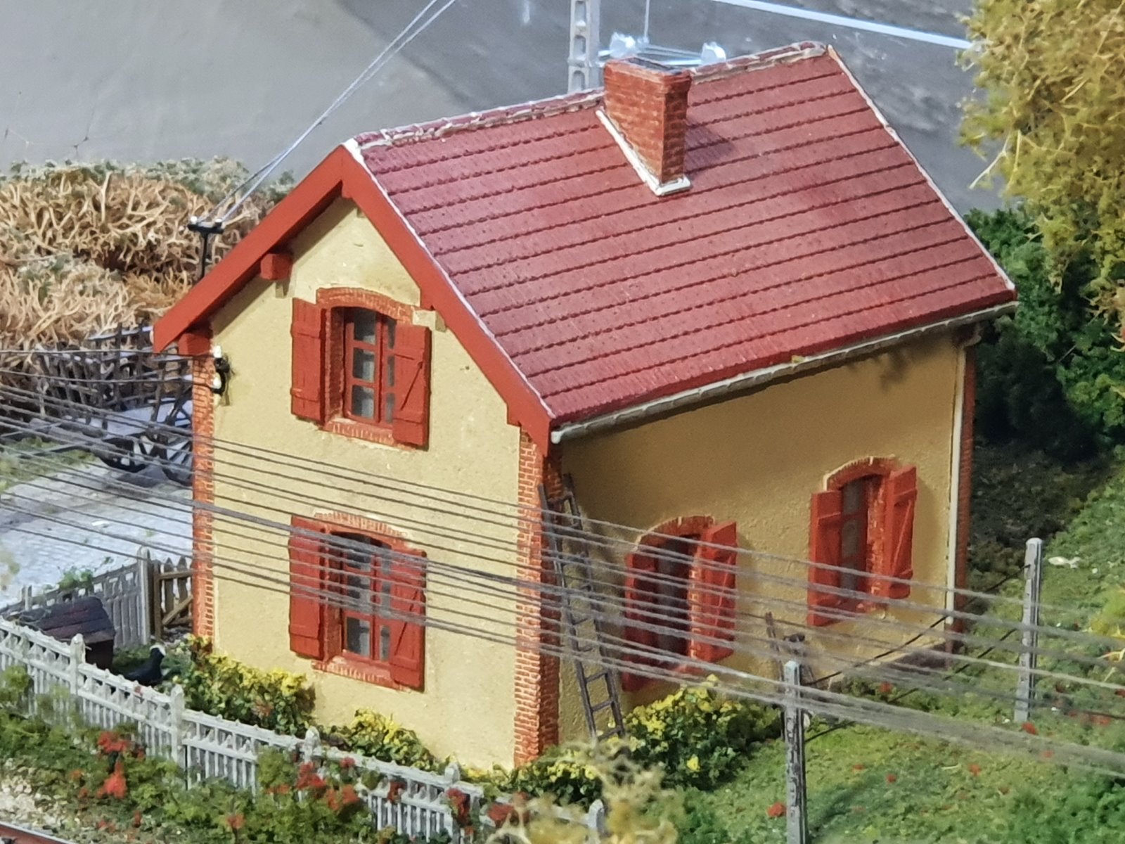

Messagepar bernardhenri » 04 02 2020 à 17:30
Quand j'ai fait les 2 PN, j'ai utilisé les potences MKD
Voici les 2PN: j'étais moins regardant que toi pour les descentes de gouttières et les volets! D9
