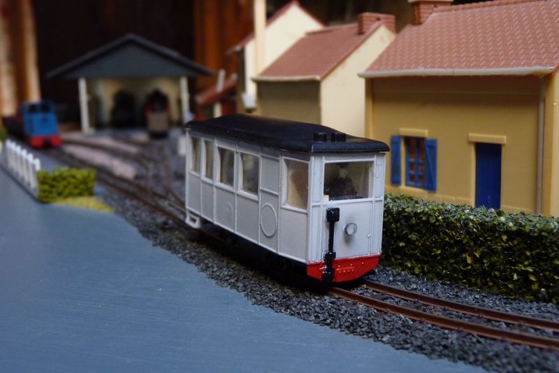

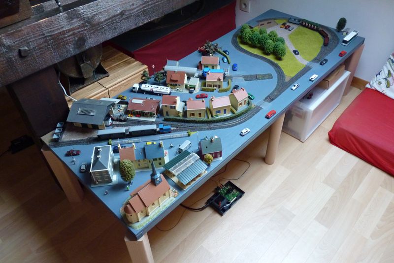

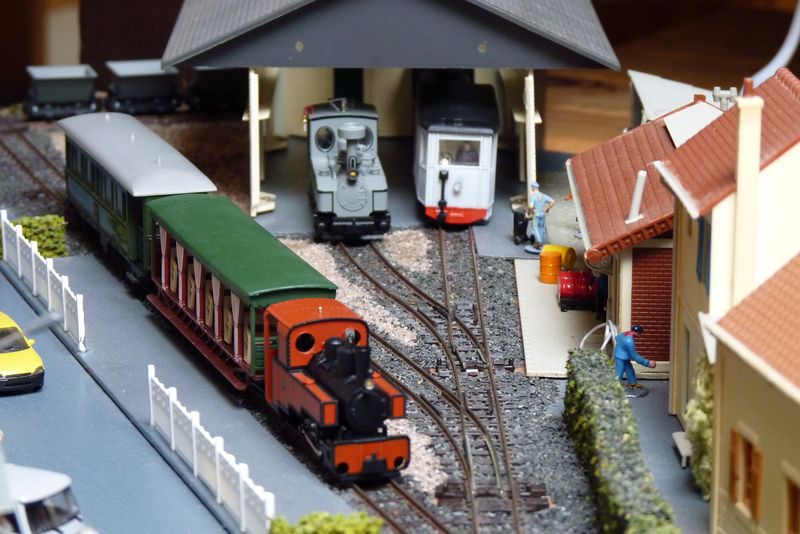

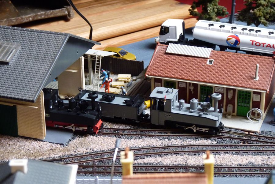

Messagepar Juliencqn » 23 01 2020 à 16:57
J'ouvre ce fil sur la construction et les évolutions de mon réseau Hoe ainsi que le matériel qui circule dessus. Passionné de V60 et ayant découvert la Decauville Type 1 et les baladeuses KE de chez Jouef, je me suis lancé en 2016 dans la réalisation de ce réseau ( mon premier à cette échelle #B5 ).

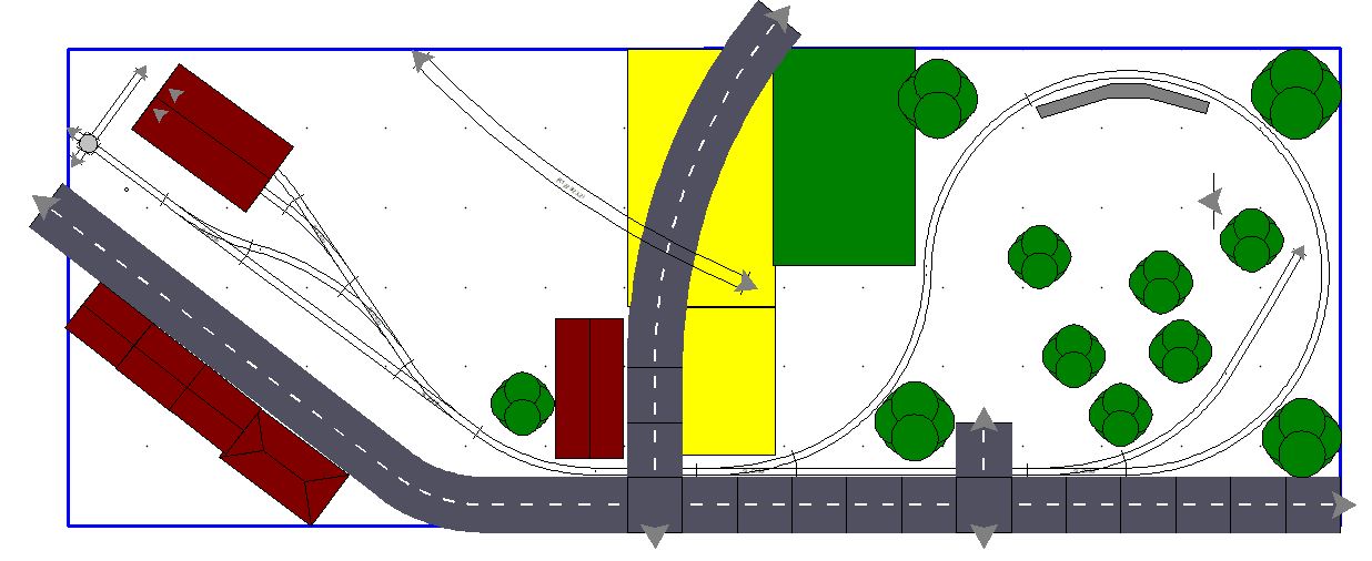

Plan du réseau sur le logiciel SCARM et vue d'ensemble.
Le réseau s’inspire de la ligne actuelle du Musée des transports de Pithiviers, situé dans le Loiret et bien connu des amateurs de V60. J'ai utilisé la voie flexible, les aiguillages et la plaque tournante de chez Peco (tout cela trouvé grâce à Boutique Train #B5 ). Il se compose d'un dépôt abrité à deux voies, d'un évitement en terminus, d'une voie de garage avec plaque tournante, s'inspirant des installations actuelles de Pithiviers; puis d'une courte ligne et d'une boucle de retournement reproduisant le terminus de Bellébat. Sans oublier un minuscule tronçon de VN représentant la desserte céréalière de la Beauce et rappelant le croisement VN/V60 situé .
Le matériel circulant sur le réseau est Minitrains ( Ns2f, 030 Decauville, DFB, wagons brigade, wagons feldbahn), Jouef ( baladeuses KE, voitures OEG d'Eggerbahn), Peco (berlines grises) et artisanal ( autorail Crochat AT1).
Après les mots, place aux photos ... :prrrt:

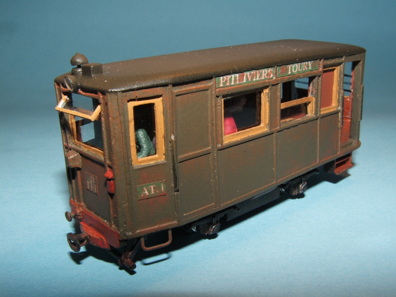

Le Crochat AT1 de construction artisanale au terminus.
Les deux DFB devant le dépôt.
Au départ !!!

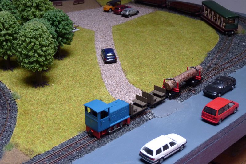

En ligne en accotement avec la route.
Rencontre entre deux écartement; VN/V60.
Dans la boucle de retournement; Crochat et Ns2f.

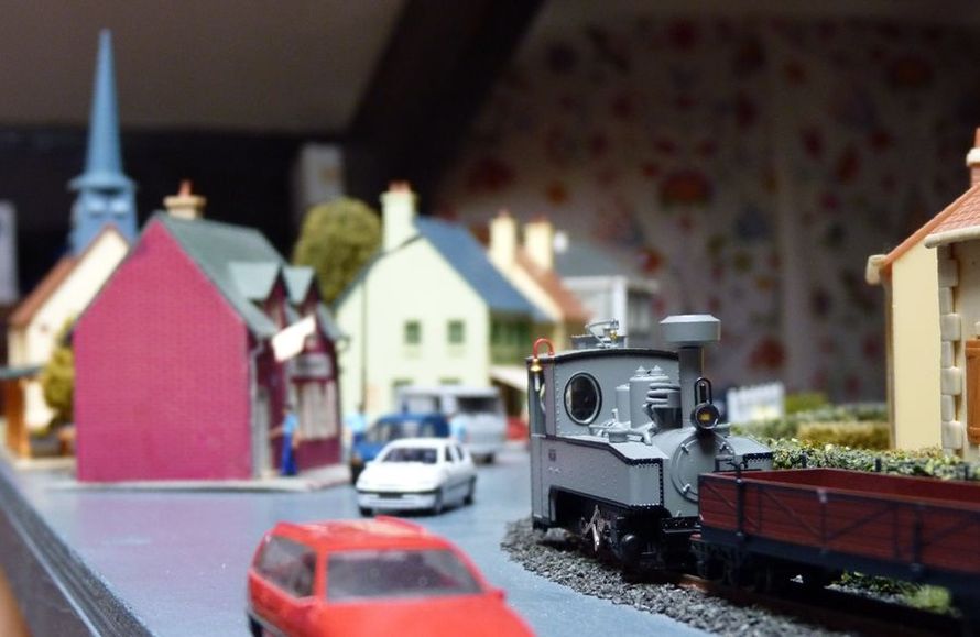

La gare de Bellébat avec la DFB Borsig et son train de voyageurs.
Voici la petite présentation :maitre: :maitre: :maitre:
N'hésitez à me donner vos avis, vos conseils, vos idées, vos remarques :maitre: je suis ouvert à tout :ipb-251
A bientôt :F5 :F5

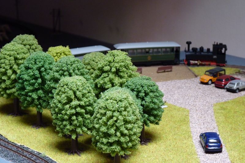

Messagepar pelican » 24 01 2020 à 09:39
Comment dire ... :F9
le plan de réseau est chouette, le matériel roulant aussi, mais la partie déjà décorée est un peu trop simple .. il faudrait pousser un peu plus la représentation de la végétation : les arbres ont l'air posés sur un tapis et le tronc fait trop plastoc, ça mériterait une couche de peinture brune mate ;)
Bon courage pour la suite :ok

Oui le décor laisse encore à désirer :C6 :C6 :C6 mais il est prévu de mettre un peu plus de relief et de végétation autour des arbres et de créer un champ autour de la boucle.

Messagepar Russell » 24 01 2020 à 11:42
Bonjour Julien! :F5

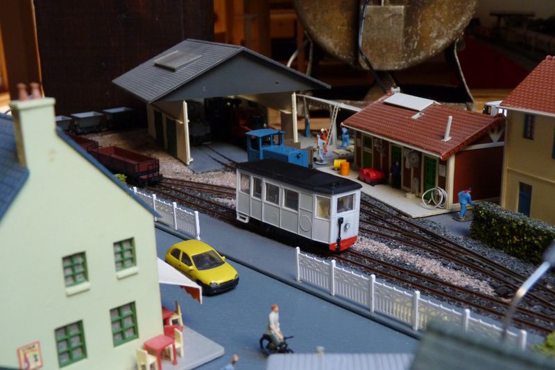

Personnellement, j'aime bien le plan de voie qui montre que l'on peut faire quelque chose de sympa sur une petite surface. Comme notre ami Pélican, je pense que tu pourrais pousser un peu plus loin au niveau décor. Pour commencer simple, du côté de la boucle de retournement un peu de relief serait vraiment un plus. Je vois bien le train sillonnant dans une petite tranchée histoire de casser un peu la monotonie et d'avoir le plaisir de voir le train disparaître et réapparaître. Personnellement, je ne pense pas que j'aurai positionné le morceau de VN ou alors j'aurai fait plus court histoire justement histoire de terminer le relief de la tranché dans ce coin là. Avec une VN plus courte en impasse tu peux peut-être faire une scénette en mettant un silo comme on en trouve par endroit dans la beauce. Côté terminus, même si celui-ci est un peu court il y a de quoi bien s'amuser au niveau des manoeuvres!
La partie ville mérite d'être revue soit en faisant des choses toi même ou en utilisant quelques bâtiments commercialisés par nos artisans. En fouillant à droite et à gauche on trouve des choses vraiment bien. La partie route avec ce gris foncé est un peu simpliste.
N'hésite surtout pas à poser des questions pour la suite. Il y a ici quelques "spécialistes" qui te donneront je pense d'excellent conseil. Le premier que je puisse te donner c'est de ne pas vouloir aller trop vite. Prendre le temps, observer, s'inspirer de ce que tu vois ici ou en expo et qui te parle, poser des questions, essayer...
Bon modélisme Julien! ;) #B6

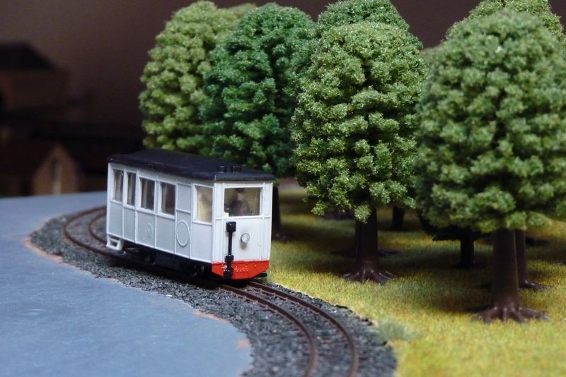

Messagepar Beyer-Garrat » 24 01 2020 à 20:40
idem mes estimés collègues, plan de voie intéressant déco effectivement a pousser un peu plus loin #B6
Exemple pour le matériel (dans un deuxième temps) de la personnalisation du Crochat le même que le tien
N'hésites pas a poser des questions #B6

Beyer-Garrat : il est chouette ton autorail :rod_coeur mais je comptais garder le mien en livrée grise en ajoutant des filets, des détails de peinture et quelques accessoires. Petite question, comment as-tu réalisé l'attelage tulipe devant l'autorail ? :F9

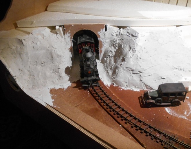

Pour le relief, j'utilise des bandes de polystyrène recouvertes de plâtre mélangé avec des boites à œufs mixées
pour les détails voir ici : viewtopic.php?f=4&t=11698&hilit=michpap&start=150

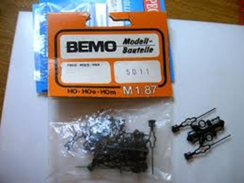

Ce sont des attelages Bemo qui se monte en lieu et place des attelages à boucles :maitre:

Beyer-Garrat : est-ce que tu trouves ces attelages au catalogue Bemo ou faut-il les trouver d'occasion ?? :D3 :D3 :F9 :F9
Merci Pélican pour ces infos :maitre: si je comprends bien tu pose le polystyrène ( tu le trouves en magasin de bricolage :F9 ) puis tu donnes la forme avec le plâtre mais j'avoue ne pas saisir le rôle des boites d’œufs :D3 :D3

Pour ma part j’utilise du polystyrène extrudé que tu trouve au rayon isolation dans ma magasin de bricolage. Il fait un peu moins de « billes » à la découpe que le polystyrène classique. Je fais mes découpe au thermocut Proxxon. Un outil bien utile quand on découpe ce genre de matériau. Du coup ça tu as moins de poussière qu’au cutter. Les boîtes à œufs servent à faire une pâtes que tu viens appliquer sur ton relief dont la base est en extrudé. Pour ma part je préfère la bande plâtrée...chacun sa technique. C’est le résultat qui compte. ;)

Je mixe les cartons à oeuf, et je mélange avec le plâtre, ça donne un résultat moins "lisse" ;)
En Belgique, on appelle ça du michpap :rod_siflet
Polystyrène extrudé, comme Bruno, chez le brico truc machin rama du coin

Ma façon de faire...
viewtopic.php?f=4&t=55
en milieu de page

On trouve aussi de la cellulose dans les magasins de bricolage maintenant... comme les boites à œufs, en additif au plâtre, ça l'allège, le rend moins lisse et moins cassant aussi je crois :maitre:
