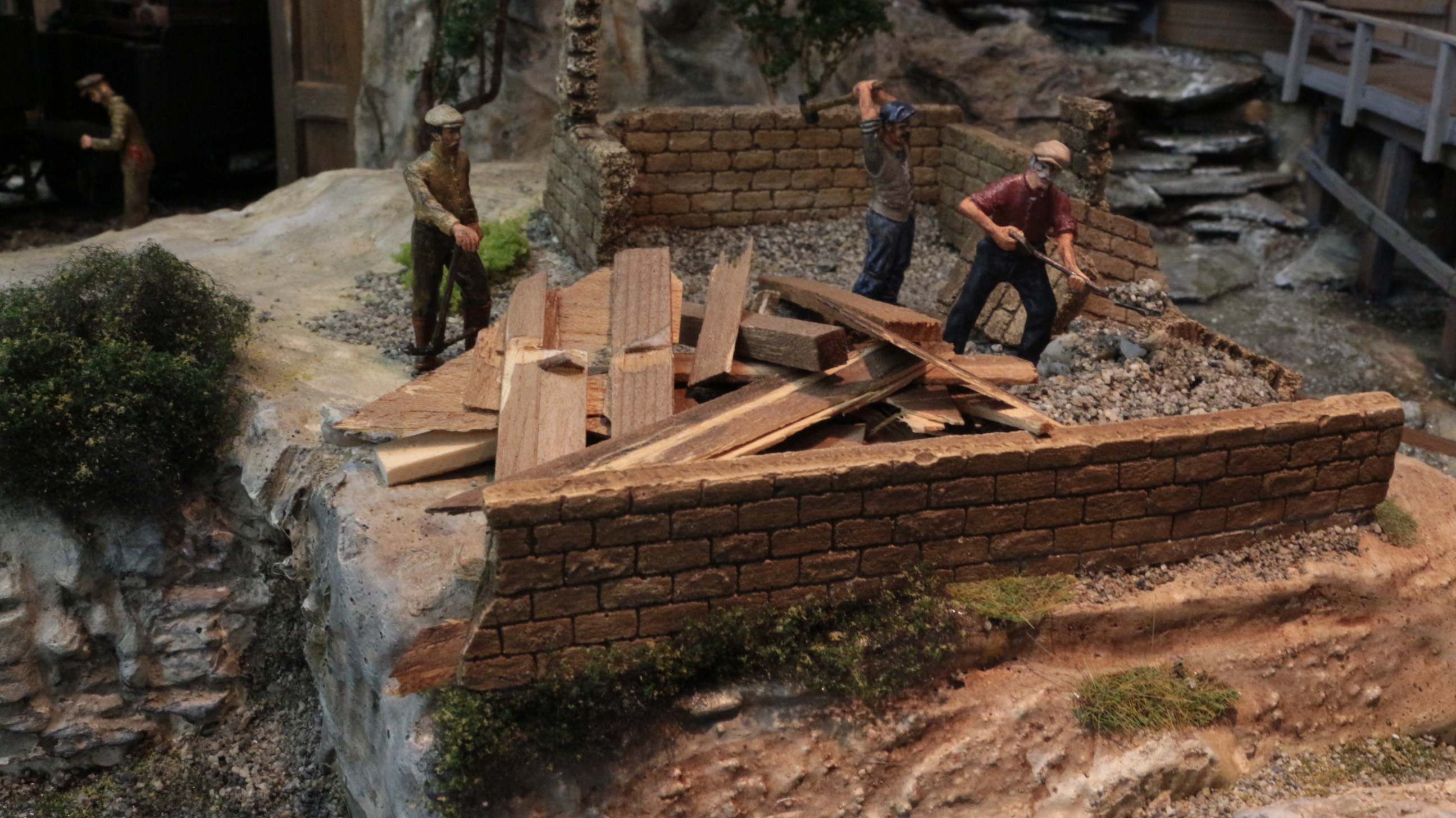

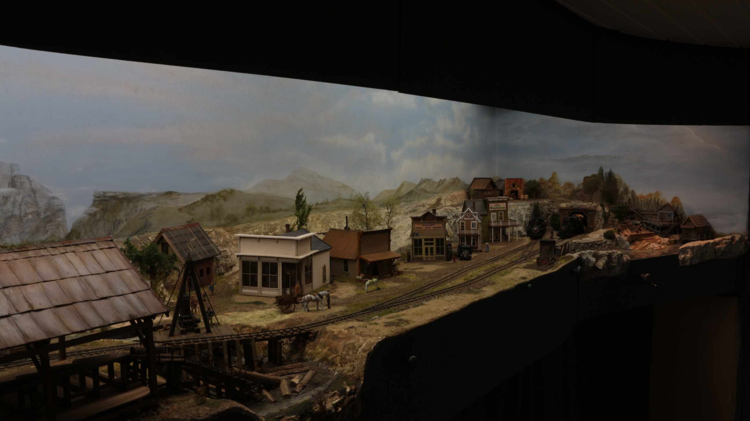

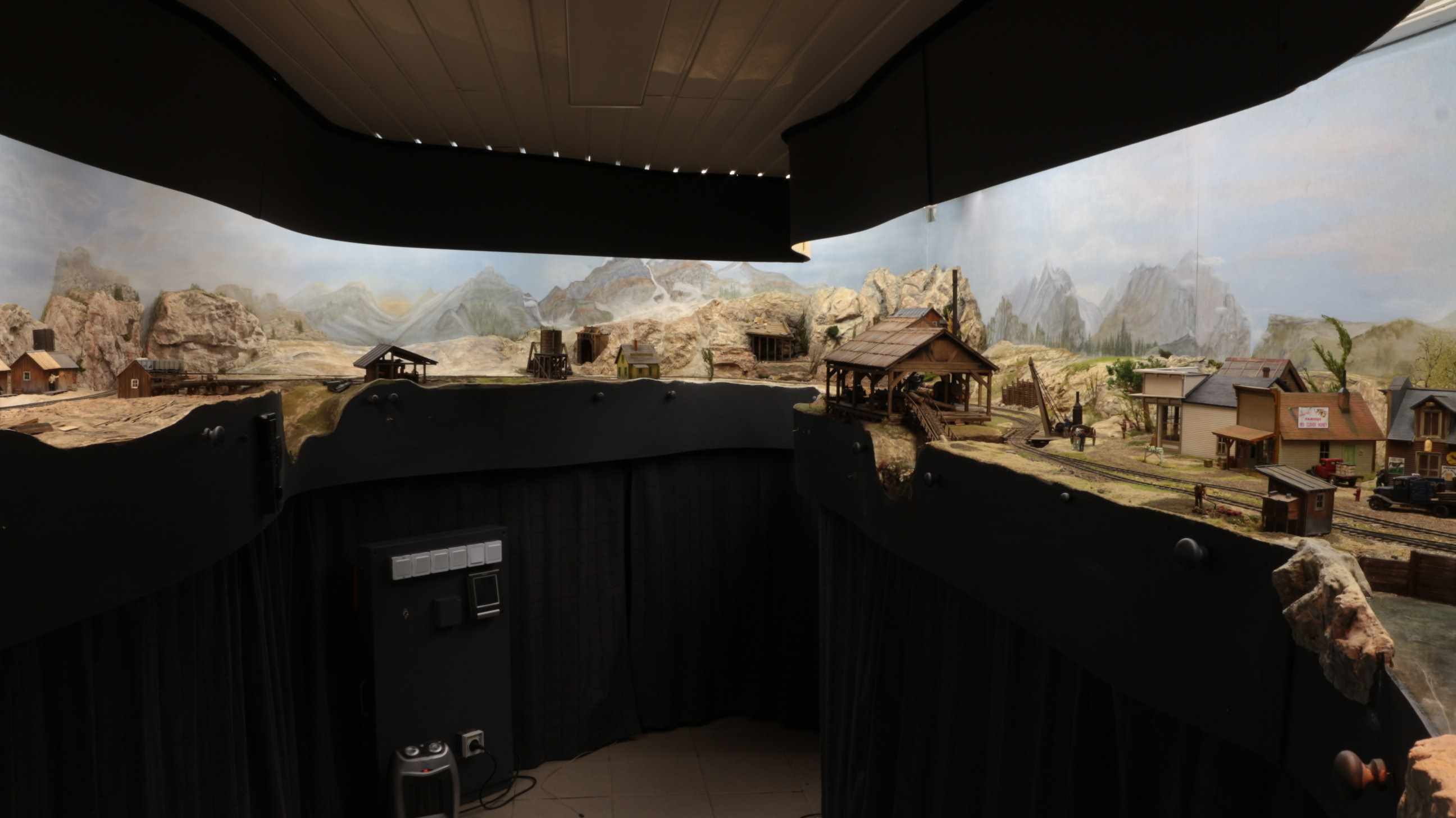

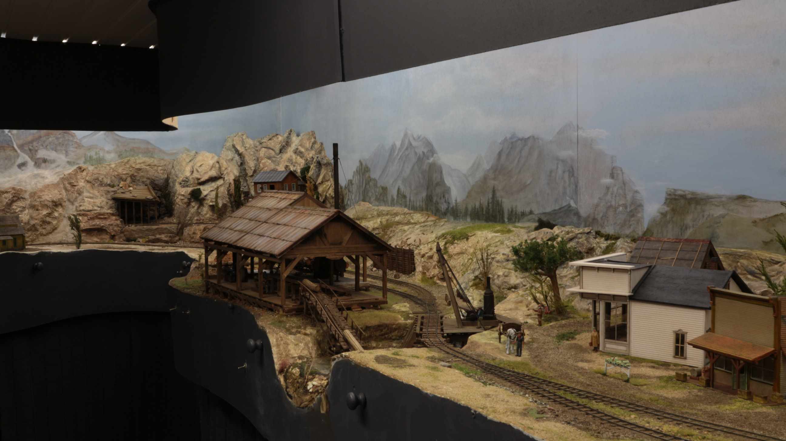

Commencé réellement en avril 2016, en On30, voici (enfin...) quelques vues de mon réseau américain, autour de l'abattage du bois, le sciage ainsi que l'exploitation minière. J'ai été beaucoup aidé, il faut le dire, dans la conception et les plans par Gilbert Gribi, bien connu sur ce forum. C'est un réseau point à point, dans une pièce que j'ai installée spécialement au sous-sol de la maison, isolée et chauffée. Mon petit coin de paradis. 11,6 mètres d'un point à l'autre et 23 mètres de voies au total. La première année a été consacrée à la construction des supports et à la fabrication des voies : code 70, traverses de tilleul (60 mètres), rails cloués sur elles par environ 6000 spikes... 12 aiguillages manuels à tirettes, 7 points de dételage magnétiques eux aussi à tirettes, 5 coupures de courant sur certains tronçons. Le fait maison prend beaucoup de temps, ce n'est à vous que vais le dire !
Que je n'oublie surtout pas de dire que le décor de fond et tous les rochers ont été peints par ma petite femme. Moi, par principe, je ne peins qu'au rouleau... :rod_siflet
Voilà pour commencer, et pour voir si les photos passent...

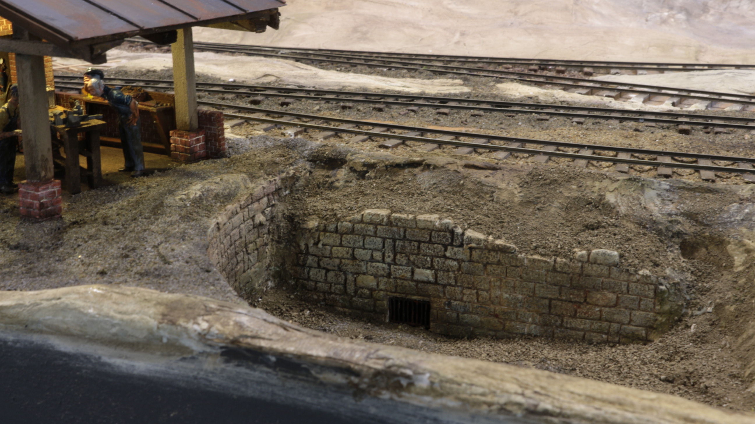

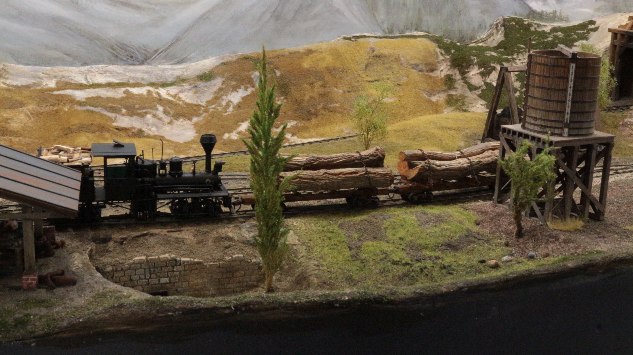

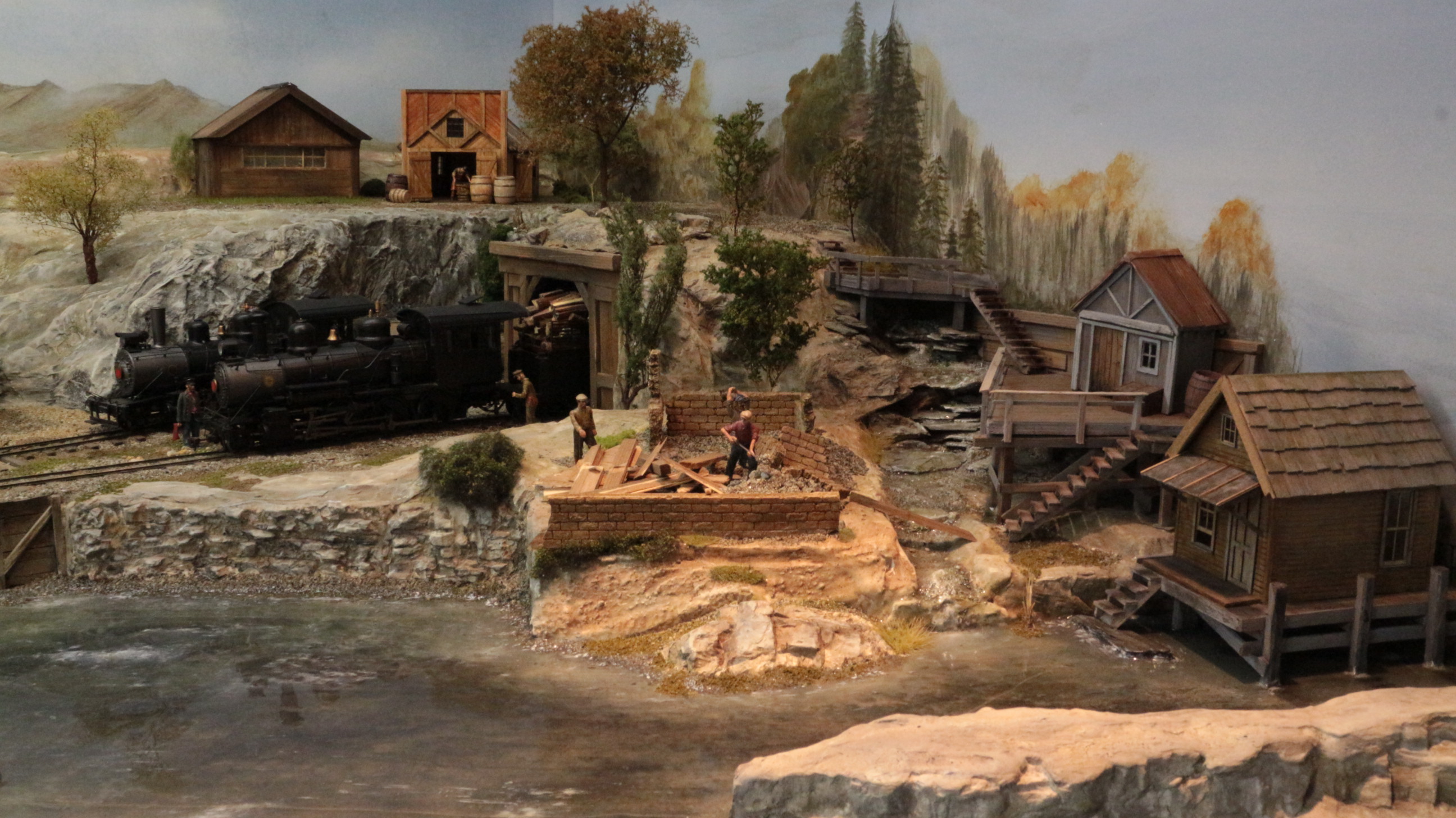

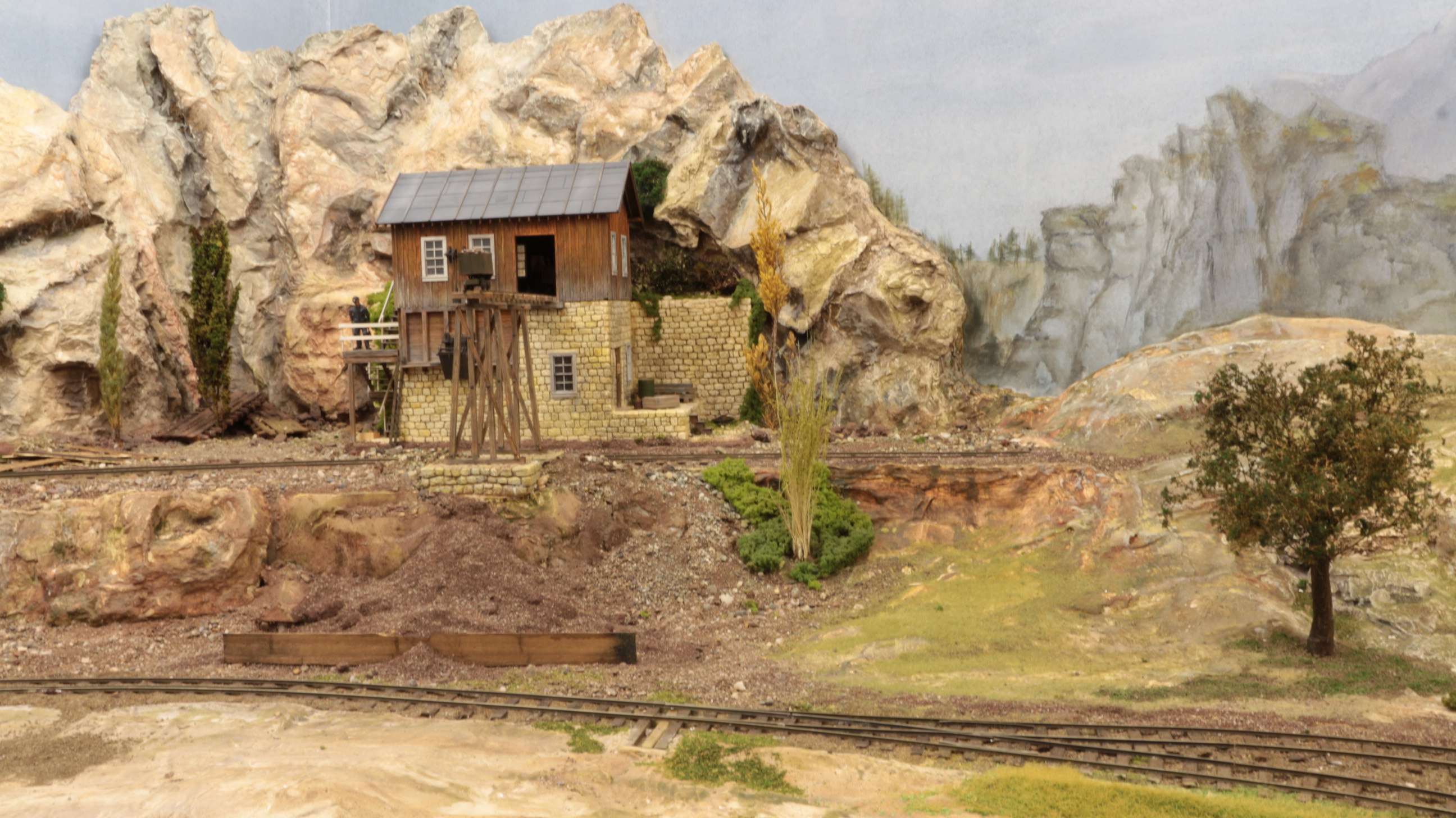

Je continue pour détailler un peu.
Cette mine ne m'a pas demandé beaucoup de travail. C'est un cadeau (un beau cadeau) de G. Gribi. Elle a fait l'objet d'un article dans Le train, et l'objet d'une belle surprise pour moi. Je n'ai donc eu que la peine de l'intégrer.
