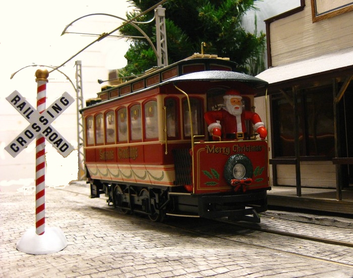

les trams Bachmann ... :rod_coeur
j'en avais fait une version "diesel"
ajout d'un pot d'échappement, obturation de 2 fenêtres par un plancher et un radiateur ... ;)
il doit m'en rester un ou deux dans une caisse ... :mrgreen:

La menuiserie est superbe E2
pour la ligne électrique ... je ne pense pas ... :F9
sinon, c'est pas trop compliqué à réaliser, surtout ne pas essayer de faire fonctionnel, avec la perche, c'est pas évident évident :C6
tram Bachmann en G, avec le père Noel : jamais réussi à faire circuler avec la perche levée H4

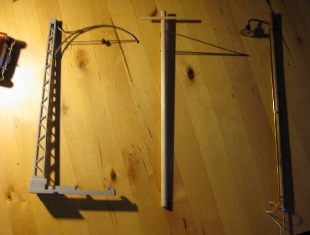

pour remplacer les poteaux LGB par un type de poteau plus simple, j'avais fait un essai ..
essai resté sans suite H4

chez Sommerfeld, poteaux en O ...
https://www.modellbahnshop-lippe.com/pr ... odukt.html
7.58 € le bout ... ;)
