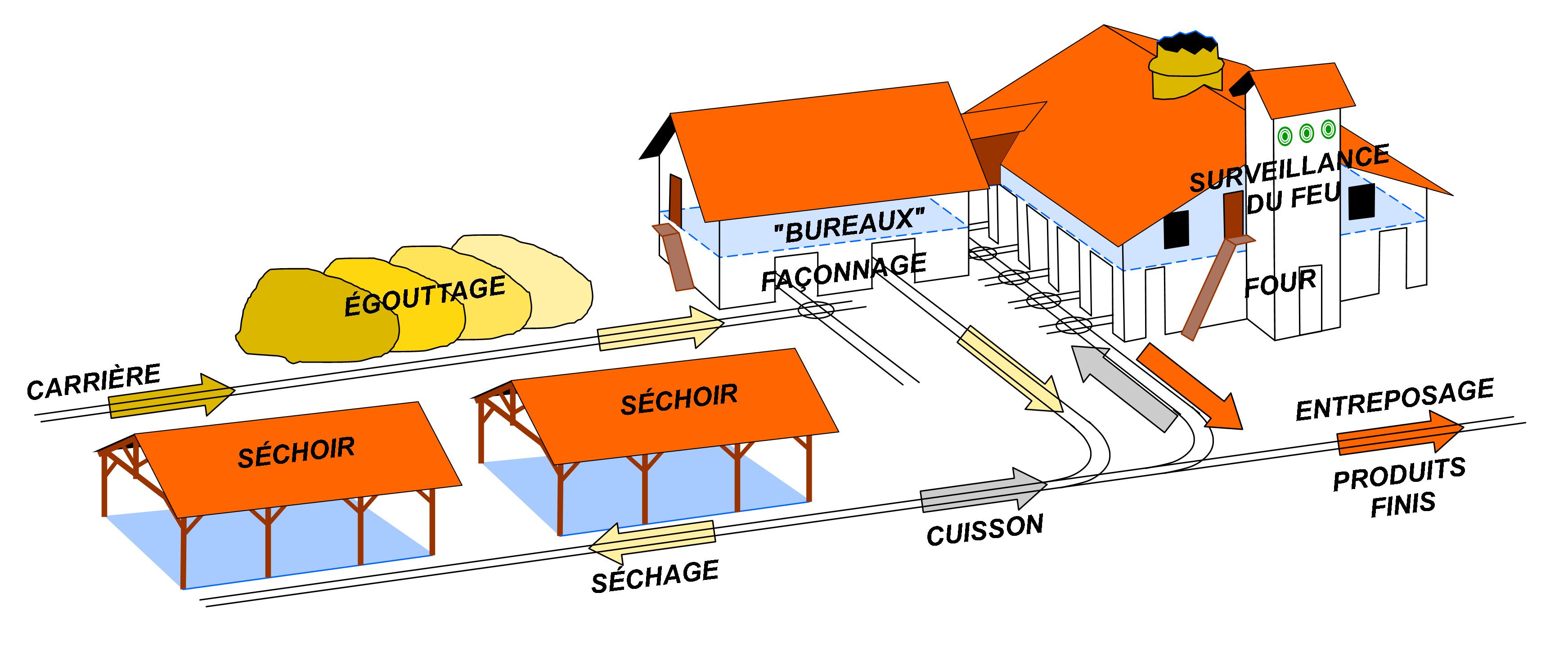

Pas trop difficile de "franciser" la version Faller.
(J'y avais retravaillé depuis, mais je ne me souvenais plus :) )
Ça me semble aussi facilement jouable avec Busch.
Et puis Busch propose les séchoirs, ce qui évite de les faire.
Sauf que je les trouve trop "industriels" à mon goût.
Mon schéma est un principe de fonctionnement, un peu une synthèse par rapport à la briqueterie Chimot et aux renseignements du propriétaire de celle de St Jean d'Angle.
Toi qui as d'autres connaissances, tu vas pouvoir corriger (d'autant qu'il y a peu de chances que mon décor soit aussi linéaire).
Évidemment, un atelier d'entretien du matériel sera indispensable.

Merci pour le projet de transformation de la tuilerie / briqueterie Faller. Il présente les grandes étapes après la carrière : stockage de la terre et maturation, façonnage, séchage, cuisson (éventuellement émaillage), conditionnement et expédition. Je consacrerai la maquette Faller à un autre projet mêlant la carrière à l'usine plus tard.
Pour l'instant, le pré-positionnement des bâtiments Busch me convient bien compte tenu de la partie visible du réseau. Certes, il faudrait caser dans l'idéal une remise pour le (les) locotracteur(s) avec sa voie d'accès, ce qui va devenir compliqué, d'autant que je souhaiterais positionner un ou deux véhicules routier de type camion benne REE et/ou remorque de déchets de tuiles avec ou sans le tracteur (Busch). La réflexion du moment porte sur les "switch" à implanter pour basculer d'une commande manuelle du réseau (commande analogique MinitrainS) à l'utilisation de mes deux circuits de type va et vient de A1 à A2 et de B1 à B2 ... J'occupe mes soirées à réfléchir sur le nombre et la localisation des coupures ainsi que la gestion du tout avec un minimum d'interrupteurs. J'avance ... j'avance !

Ah oui, "maturation", pas "égouttage" :H2 ...
Me semblait bien que c'était pas le bon mot :F9 ...

J'ai même entendu parler de "caves à terre" pour la maturation des argiles, au même titre que dans d'autres professions il y a des "caves à fromage". En fait, c'est un peu plus complexe qu'un simple égouttage. Les argiles ont un comportement rhéologique assez complexe ; suivant les carrières, on ne peut pas faire de l'extraction toute l'année car le comportement de ce matériau dans un état trop humide empêcherait toute locomotion des engins. Les matières premières qui entrent dans l'usine ont une teneur en eau faible, ce qui permet de les extraire et de les déchiqueter et de les transporter ... sans transporter de l'eau. On redonne ensuite de la plasticité au mélange d'argile auquel on a rajouté un matériau dit "dégraissant" par un apport d'eau. Le matériau "dégraissant" sert à bloquer ou limiter le retrait (variation dimensionnelle) des argiles trop plastiques , il faut garantir la stabilité dimensionnelle en cru (avant cuisson) et en cuit, limiter la fissuration lors du séchage ... Les dégraissants peuvent être des chamottes, des sables siliceux, mais aussi provenir de la casse inévitable de pièces cuites que l'on concasse à cet effet ; tout se recycle dans la terre cuite !
Les argiles font partie des phyllosilicates, ce qui veut dire que les tétraèdres de silice sont organisés en feuillets, un peu comme un mille feuilles chez le pâtissier. C'est entre les feuillets que se logent tout un tas de choses que l'on appelle des ions et des cations qui vont piloter beaucoup de choses dans le comportement du matériau. Ces feuillets présentent une très grande surface par unité de masse. On parle de surface spécifique qui peut atteindre plusieurs mètres carrés par gramme, voire plus. C'est cet effet que l'on recherche quand on avale du SMECTA en cas de forts ballonnements. Le SMECTA est le nom pharmaceutique d'une argile appelée Smectite qui compte tenu de sa très grande surface spécifque permet d'adsorber les gaz à l'origine des ballonnements. Pour la terre cuite c'est sur ces surfaces que se "piège" l'eau par adsorption ou par absorption. C'est deux mécanismes différents. Dans un cas, cette eau est plus énergétiquement liée aux surfaces et il est plus difficile de la faire partir. Quand elle s'en va, naturellement par égouttage, ou technologiquement par séchage ou pressage/essorage, les feuillets se rapprochent. En fait une argile respire comme les soufflets d'un accordéon.
En fait, la formulation des produits en terre cuite est très empirique et nécessite des moyens d'investigations scientifiques très "pointus" et coûteux pour tenter de comprendre la subtilité ou les subtilités de tous ces matériaux géologiques naturels offerts par Dame Nature. J'ai la chance de côtoyer de près des chercheurs du Centre Européen de la Céramique à Limoges qui naviguent dans l'infiniment petit pour chercher à comprendre tous ces phénomènes. C'est passionnant !
