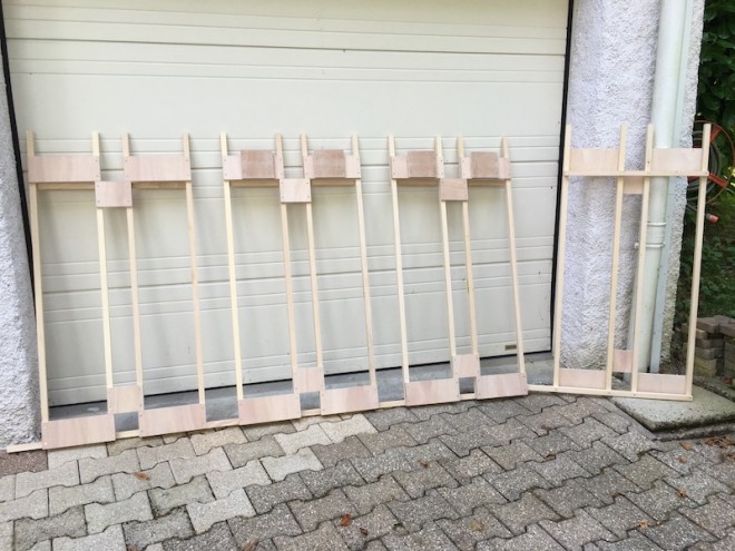

Le département du Doubs a vu se côtoyer le réseau PLM et le réseau des Chemins de Fer du Doubs (CFD) de 1890 à 1950 environ. A DEVECEY, où je réside, subsiste le bâtiment d’une gare PLM, dont le trafic s’est arrêté en 1959 pour les voyageurs et en 1969 pour les marchandises, si les informations dont je dispose sont fiables.
Souhaitant faire se côtoyer le O et le Om, j’ai imaginé une gare d’échange bois située quelque part dans le Doubs.

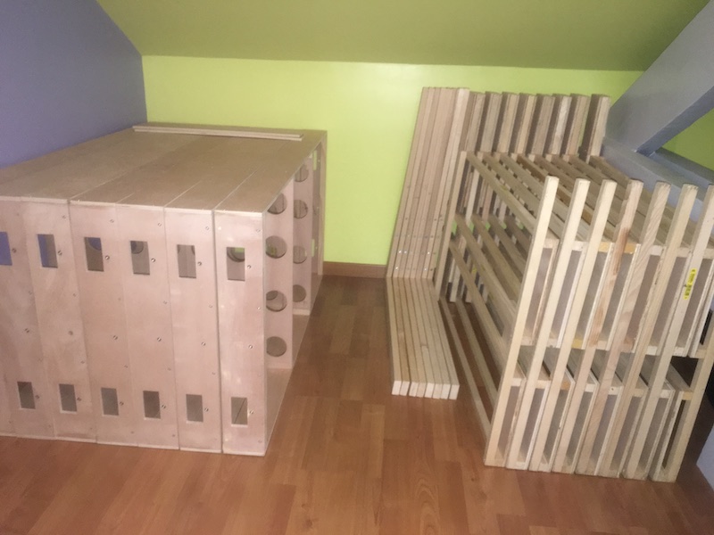

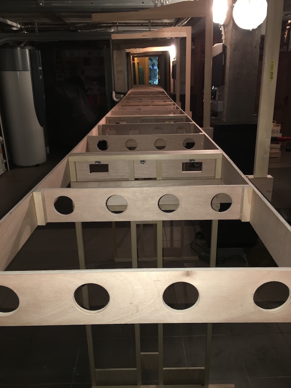

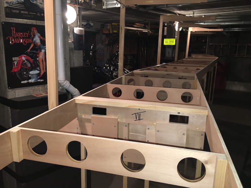

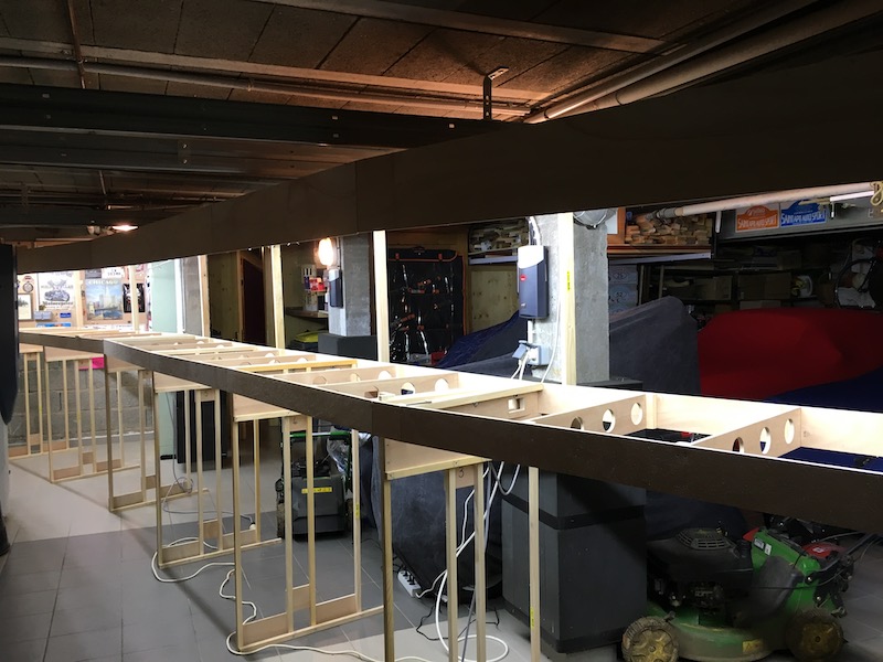

J’entreprends donc la construction de sept modules, en ligne droite.

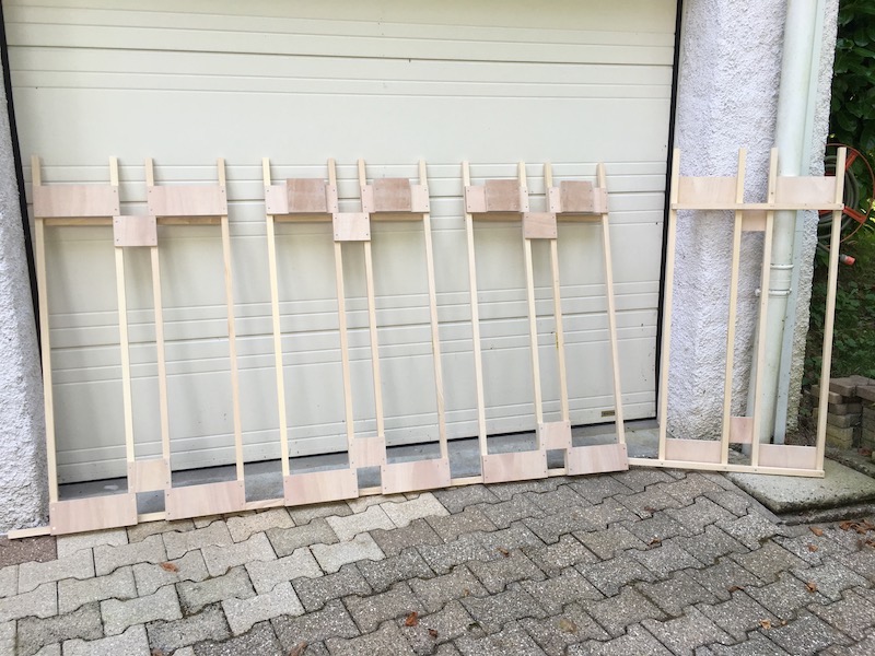

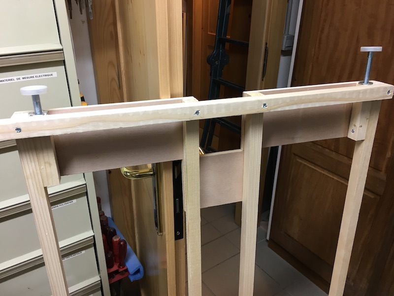

En premier lieu, les pieds des modules :

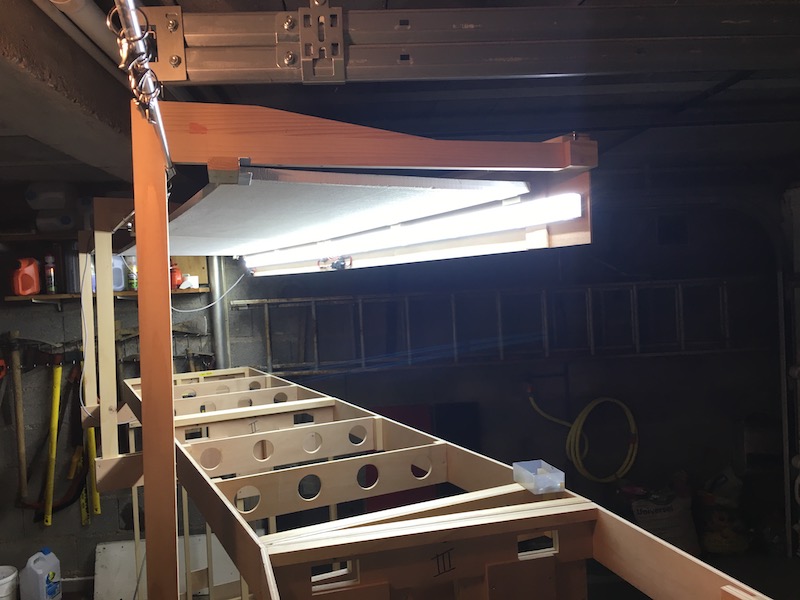

Puis les modules eux-mêmes et les supports du bandeau lumineux :
Ce qui, après assemblage, donne ceci :

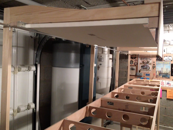

Passage à la phase suivante et réalisation du toit des modules :
- les pièces de fixation
Capture d’écran 2019-02-25 à 22.19.47.png (392.93 Kio) Vu 5348 fois
- le toit installé
Capture d’écran 2019-02-25 à 22.24.04.png (470.38 Kio) Vu 5348 fois

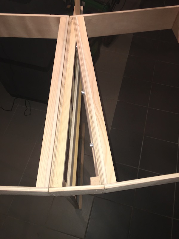

A ce moment, je suis assez satisfait, mais mes amis modélistes me font comprendre qu’avec deux courbes, ce serait mieux.
J’entreprends donc la construction de deux triangles à ajouter aux modules pour obtenir l’effet de courbe souhaité :
Avec pour résultat après montage dans mon garage, vidé de son contenu (même les portes du sous-sol) :

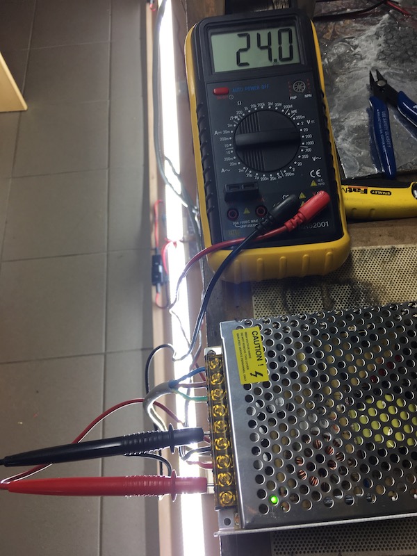

J’aborde la construction des bandeaux lumineux équipés de trois bandes de leds, en appliquant la technique employée par Guy KERN.
Et la lumière fut :

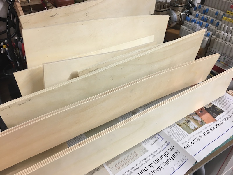

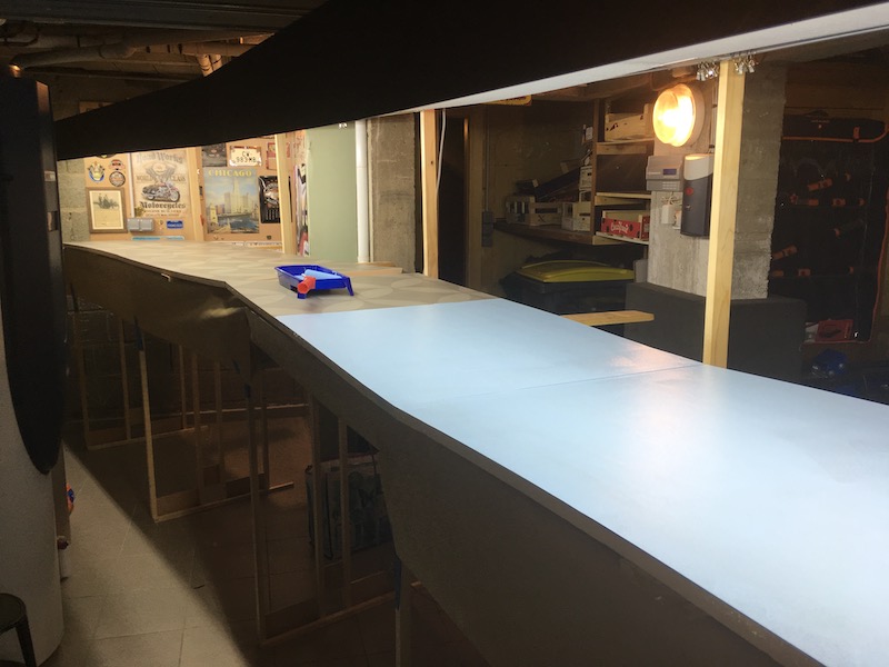

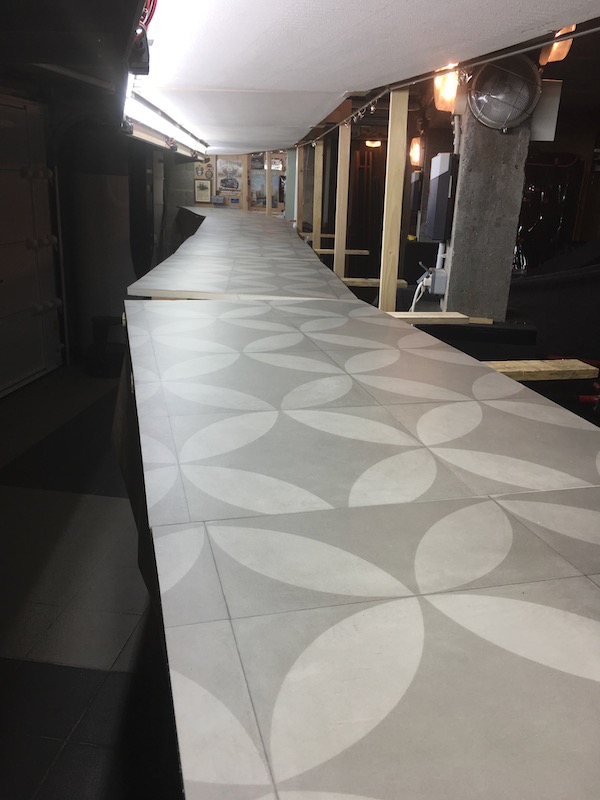

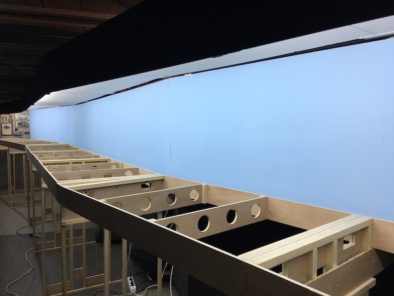

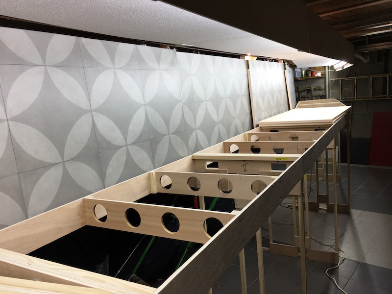

Je tente le déploiement du fond sur plusieurs modules, et cela s’avère rapidement impossible : l’ensemble gondole et les raccords entre lés sont très moches, et, par ailleurs, il n’est pas possible de dérouler un grand rouleau de revêtement pour des raisons de poids et d’encombrement.
Je décide alors de coller ce revêtement sur une plaque fine d’expansé, qui devient ainsi facile à peindre, car parfaitement lisse.
Mes supports d’éclairage me semblent à bonne hauteur, et pour utiliser la hauteur initialement prévue du revêtement, il suffit de raccorder une plaque d’expansé et un morceau de plaque. Ce que j’ai fait en utilisant la colle qui va bien et le bon outil pour l’étaler.
François
En Avant, Calme et Fou
Frisco
Messages: 25
Enregistré le: 26 03 2019 à 22:08
Localisation: 25870 DEVECEY
Re: Une gare d'échange PLM / CFD (O - Om)
Messagepar Frisco » 29 03 2019 à 12:54
Puis, avec tout ce que j’ai à disposition pour faire du poids, mise sous presse successivement de chaque panneau.
avec pour résultat final :

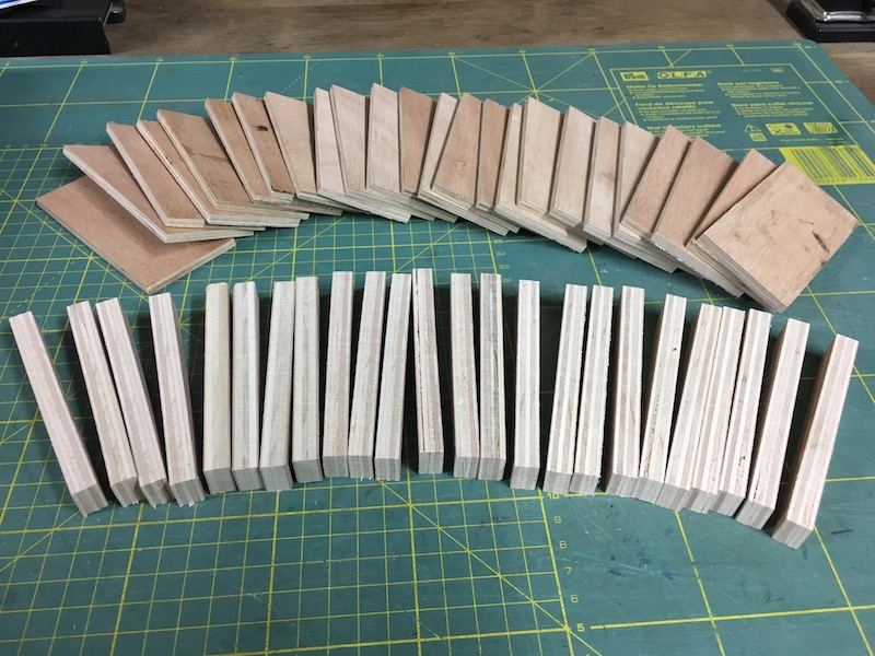

Fabrication de pièces destinées à assurer le placage bord à bord des fonds.
et collage sur les fonds.

Préparation à la peinture des fonds
et peinture
avec pour résultat :

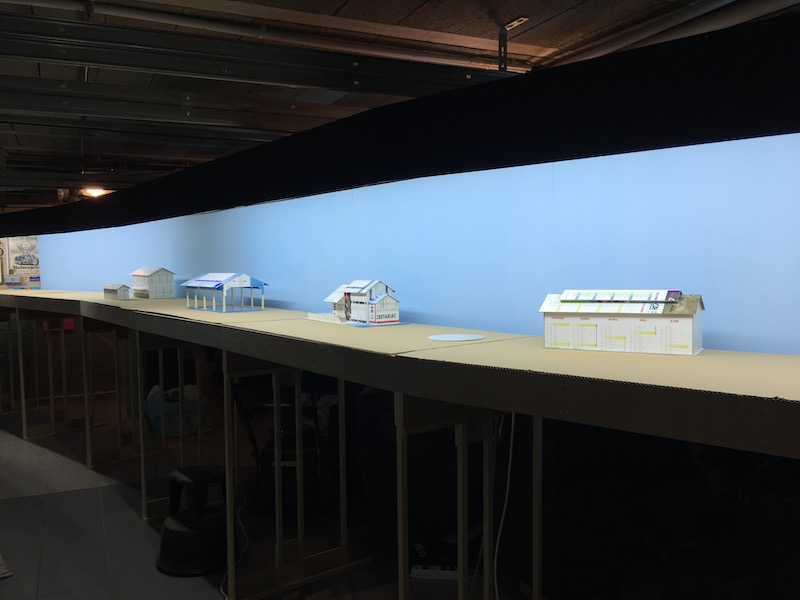

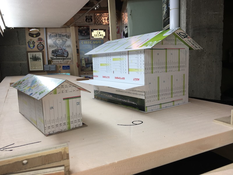

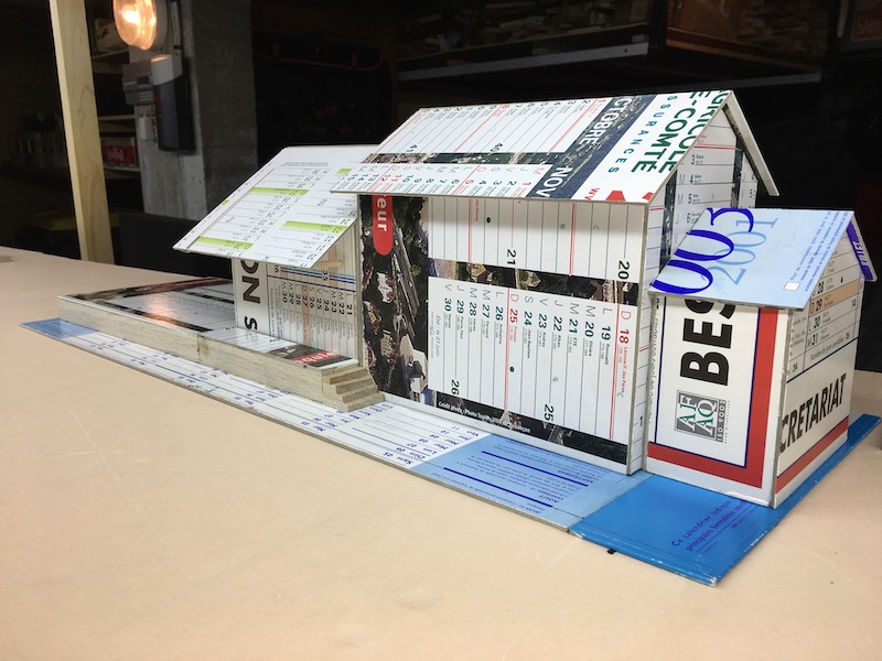

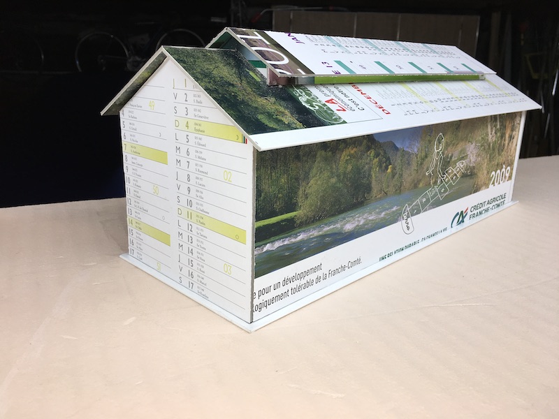

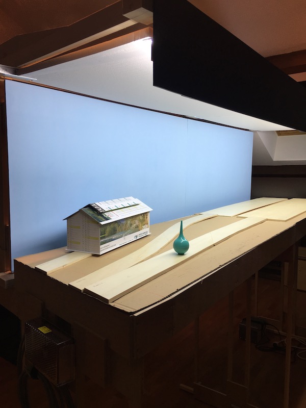

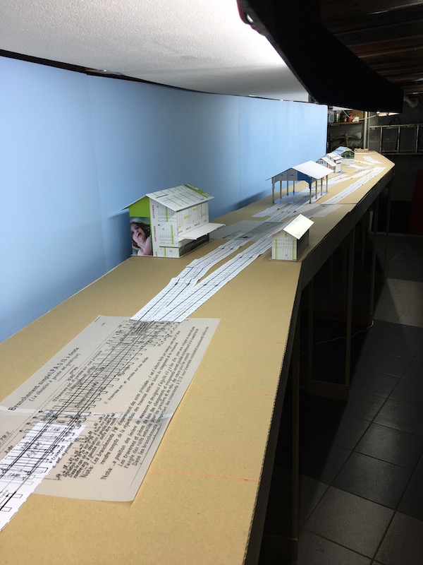

Pour changer, construction de maquettes d’encombrement sommaires des différents bâtiments.
Une remise locomotive et atelier pour le réseau Om :
Un petit BV CFD
Un BV PLM et son abri de quai :
et une mise en place pour voir, selon le plan initial du réseau : en vert la voie Om, en brun la voie O.

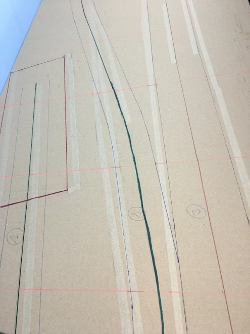

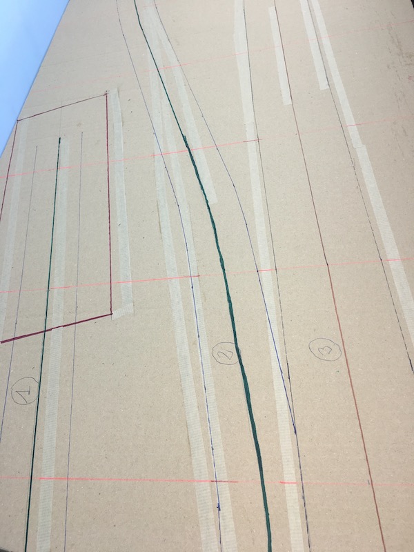

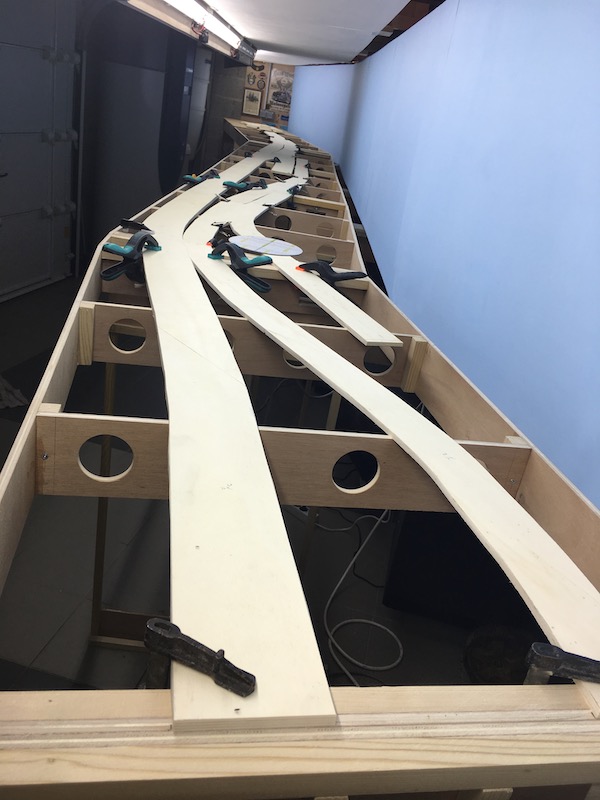

Traçage du plan de voies sur des cartons
Et premier essai de figuration des voies
Découpe des supports de voies
et ajustage de l’ensemble sur les modules

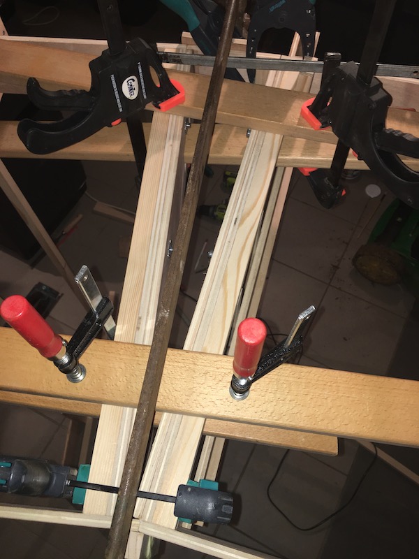

Fixation de pieds réglables sur les supports

Messagepar Frisco » 29 03 2019 à 15:14

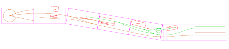

Et visite chez Guy KERN, qui me démontre que mon tracé de voie est juste impossible…
Déception, mais, en même temps, satisfaction que le projet ne soit pas plus avancé et qu’il soit encore possible de tout reprendre.
Le plan du réseau devient alors :
Correction des différents supports de voie lorsque cela est possible, et fabrication de nouveaux supports adaptés au nouveau tracé.
Passage au vernis incolore mat des supports de voie sur les deux faces et les côtés, pour éviter toute surprise ultérieure lors de la pose de la voie et du ballast.

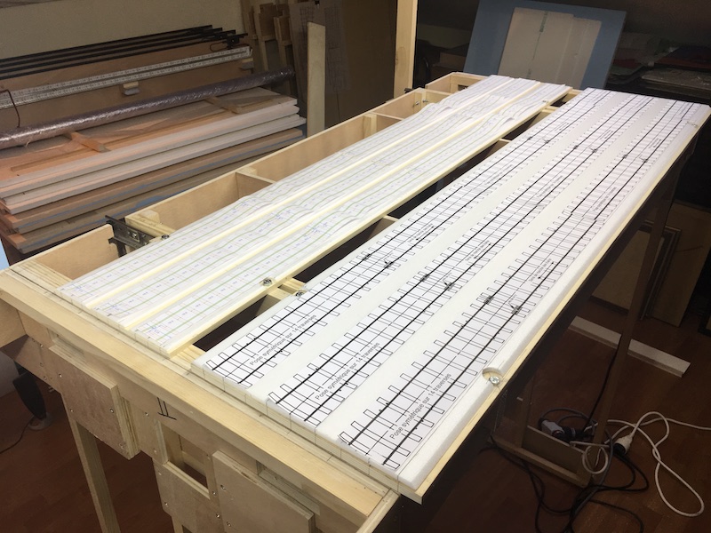

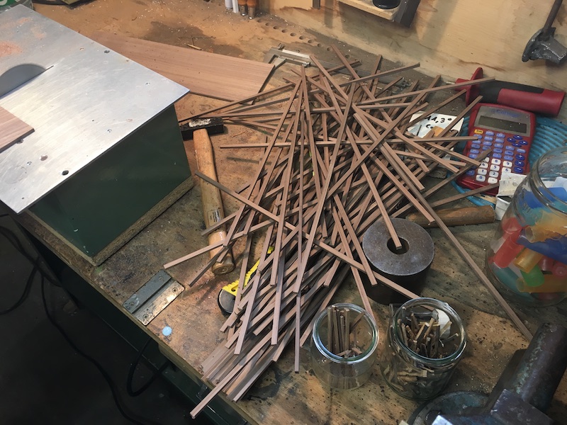

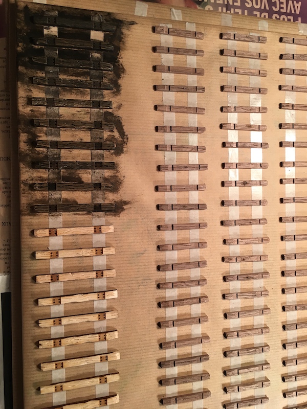

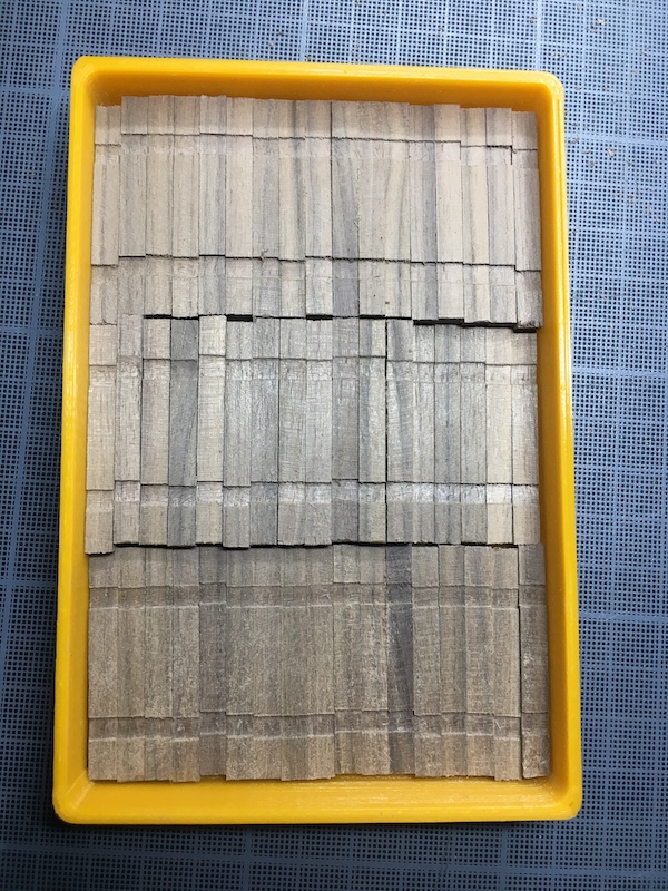

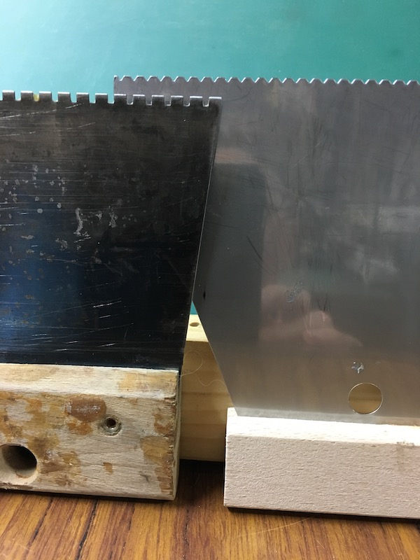

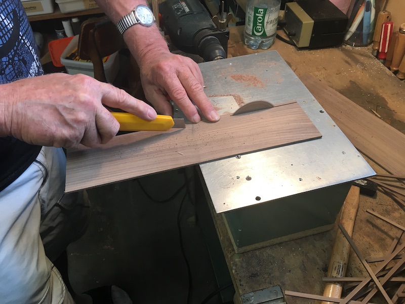

Pour la réalisation de la voie, je retiens des traverses Décapod pour rail code 143 en O et je fabrique les traverses Om à partir de planchettes de Noyer de 3 mm d’épaisseur.
Découpe des planchettes chez Guy KERN

Messagepar Frisco » 29 03 2019 à 15:19
Avant de poursuivre, je parviens à installer trois modules à l’étage de ma maison, ce qui permet de libérer le garage et de rendre la poursuite des travaux plus confortable.

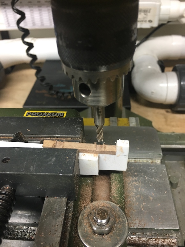

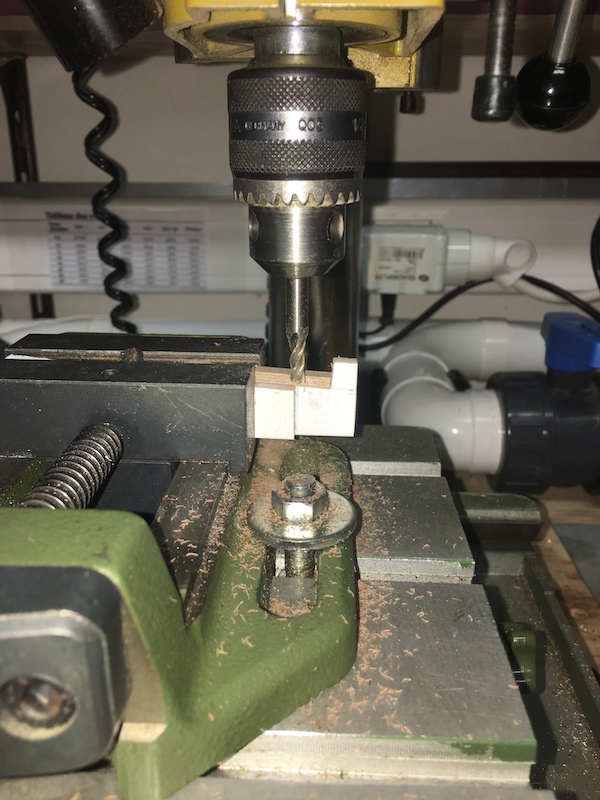

Sabotage des traverses Om, après avoir fabriqué un petit outil décrit par Jean-Pierre BOUT dans l’un de ses fils.
Avec pour premier résultat
François
Frisco
Messages: 25
Messagepar Frisco » 29 03 2019 à 15:22

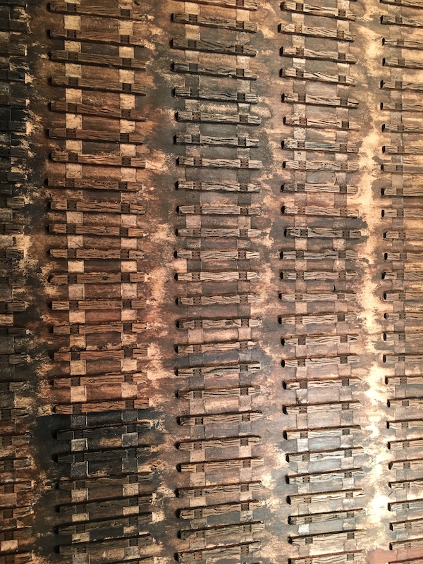

Les mêmes au stade suivant, après création de la structure de surface, accompagnées de traverses O.
Poursuite des travaux, avec la mise en couleurs et la patine :

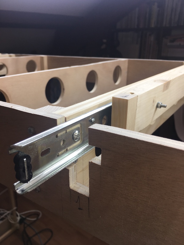

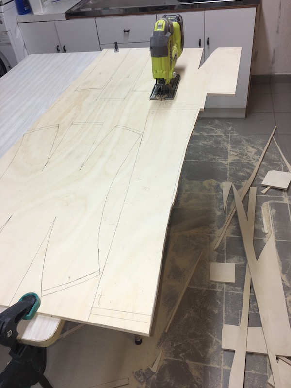

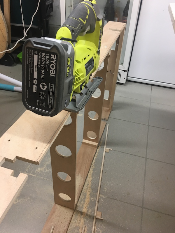

Préparation du premier module : une coulisse sous la forme d’une glissière supportant trois voies O et trois voies Om parallèles.
Découpe à la scie sauteuse du dessus du module sur 5 mm pour libérer la translation de la glissière.
Et après réinstallation

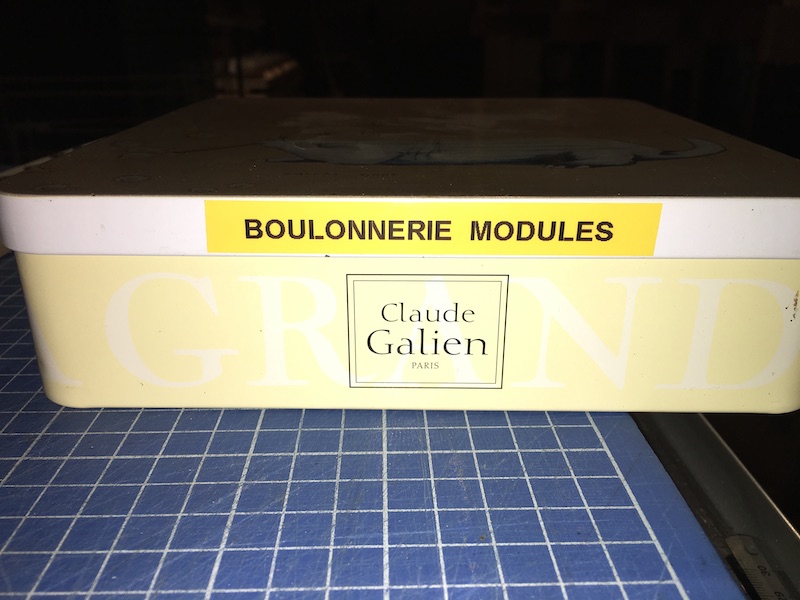

Messagepar Frisco » 29 03 2019 à 15:28

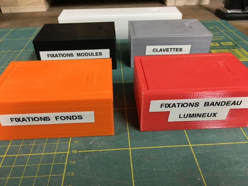

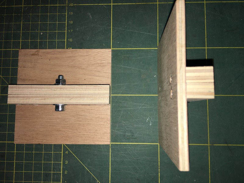

Retour en arrière avec la fabrication des boites de rangement de la boulonnerie des différents modules.
