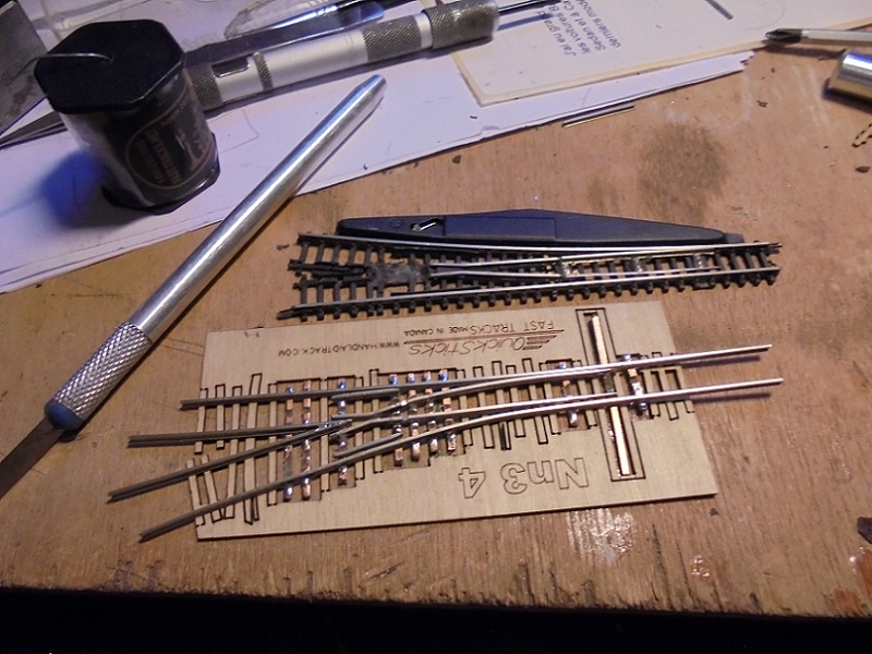

La première aiguille est terminée.
Et comme c'est en forgeant qu'on devient forgeron (et en sciant que Léonard de Vinci), les prochaine me permettront de corriger des petites erreurs ou malfaçons.
En bois, les traverses prévues pur le Nn3 qui seront collées en dessous.
Bien conçu, ce kit !

Superbe ... je viens de regarder une aiguille Miniclub ... pfiouuu ... impressionnant ... D9

Y'aurai pas un souci avec le coeur d'aiguille D9 ??? comme c'est fait ca risque de pas bien rouler ou ce n'est pas encore soudé.. Ou je ne vois pas bien.. ca c'est aussi possible :C3

Messagepar Zébu » 28 10 2018 à 17:57
Tu me prends de vitesse.
De fait c'est une des imperfections.
Mais, après-midi, j'ai réussi à enlever le rail intérieur dévié et à le positionner correctement.
Le petit wagon passe à merveille.
Je dois encore faire les coupures pour l'isolation gauche-droite. Notamment, je dois utiliser une très fine lame pour une scie Bocfil. Je n'en ai pas en stock donc j'irai faire des emplettes demain.
Les contre-rails sont en place.

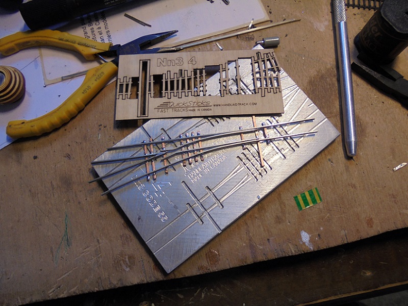

Re: Nm : mon petit réseau.
Messagepar Zébu » 29 10 2018 à 21:16
Petit atelier de ce soir : couper les deux rails : c'est fait !
Test avec l'ohmmètre : nickel !
Test avec le petit wagon qui va bien : c'est fait.

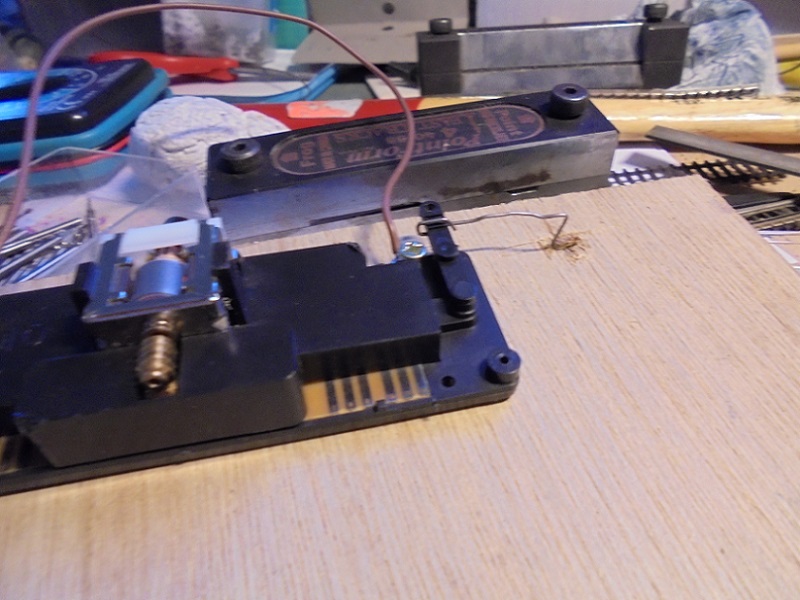

Retrouver les moteurs d'aiguille de Bemo : c'est fait.
Il me reste à étudier la meilleure façon d'actionner les aiguilles.
Ca fera l'objet de l'étude suivante.

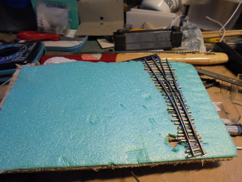

Messagepar Zébu » 03 11 2018 à 12:54
Ca avance.
Pas eu beaucoup de temps.
J'ai préparé une petite plaque sur laquelle j'ai collé l'aiguille. En dessous, je dois fixer le moteur Bemo.
Si ça fonctionne bien, il me restera deux aiguilles à faire et j'adopterai le même principe.
Il suffira de découper le plan de roulement général de trous faisant les dimensions des plaques pour les insérer.

Messagepar Zébu » 03 11 2018 à 17:45
Et voilà :
Et je ne vous raconterai pas ma dernière biestrie !
